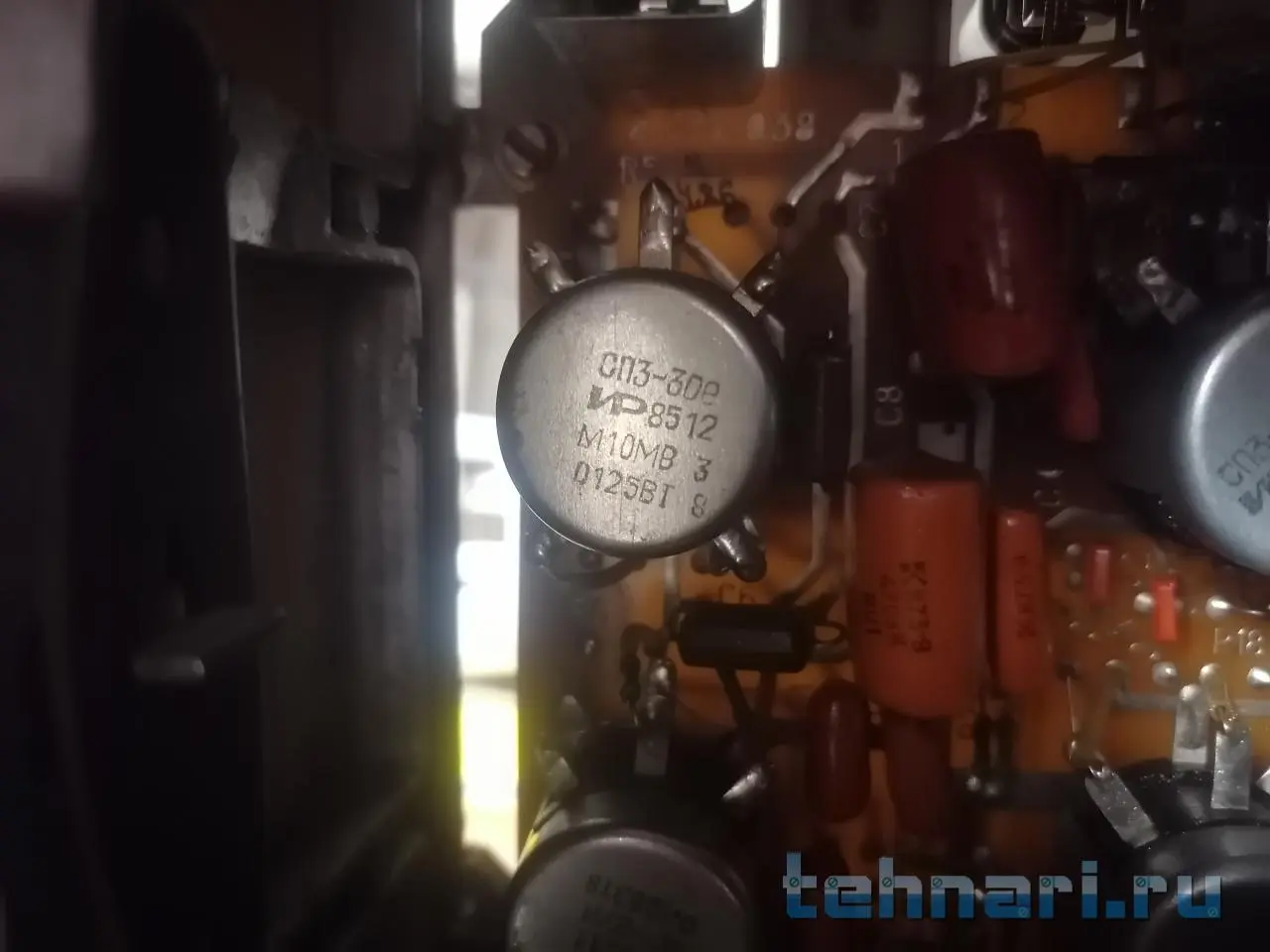

Илеть 102-1 стерео проблема с громкость и вч тембром
Это вот этот участок схемы.
Он же тонкомпенсация.
А теперь вопрос, почему на обоих каналах сразу?
Да, именно этот участок схемы и есть тонкомпенсация.
А на обоих каналах сразу - потому что нижние ножки регуляторов громкости спаяны одним проводко́м и на плате идут тоже одной дорожкой.
Думаю где-то обрыв сигнальной земли.
Самые слабые места у старых советских плат - это где дорожки подходят к контактам разъёмов.
Посмотри, может где микротрещина.
Вот этот полигон звонится на коротко с общим входа и шасси магнитофона

А не мог ли писец прийти конденсатора 0.1мФ и 0.047мФ.? Через них же сигнал идет
Попробуй заменой, номиналы не дефицитные.
Но я склоняюсь больше к "писцу" на регуляторе громкости. Думаю неконтакт на нём.
Попробуй выкрутить регулятор на минимум громкости и замерять сопротивления между нижними ножками и ближними к ним контактами тонкомпенсации.
У них сопротивление с половины громкости меняется только
Между средним верхним и правым верхним
    32.3 KB · Просмотры: 22
Отпал проверил. У обоих сопротивление изменяться начинает только с середины
И получается что это не поломка, а просто такой не линейный переменный резистор а-ля ссср и первый класс точности
Вот по этому и громкость только с середины работает
А я тебе про что говорил?
В общем так:
Раз уж его выпаял и нет на замену, то аккуратно разбираем, смотрим на состояние "подковок" и "ползунка".
Всё чистим, и прозваниваем напрямую (осторожно, прямо по подковкам). Если нет контакта подковки с одним из контактов, то АККУРАТНО, плоскогубцами или подобным, поджимаем расклёпку и проверяем контакт.
Разобрал. Не мужики не контакта нет. Там реально с середины начинает падать сопротивление. При том что на обоих секция одинаково.
