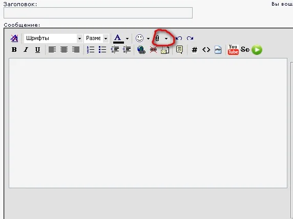

как загрузить фото?
HTML:
набери в поиске по форуму "как загрузить фото"
Там написано что есть кнопка "загрузка" в Быстром ответе но я не могу найти! Дайте картинку (скрин) этой кнопки или скажите как она выгледит!
вот смотри

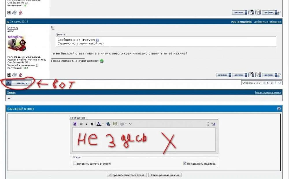

Странно но у меня такой нет
вот смотри
    34.4 KB · Просмотры: 261

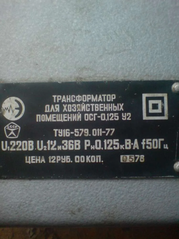

Вот трансформатор.падайдёт ли он для запитки усилка TDA1558Q.Нужен ли для его выпрямитель?
    56.7 KB · Просмотры: 263

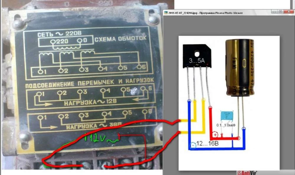

кажись он на 125ват для TDA1558 подойдет,
после него надо ставить диодный мост и конденсаторы
losten спасибо за подсказку.Как там нащёт трансформатора?

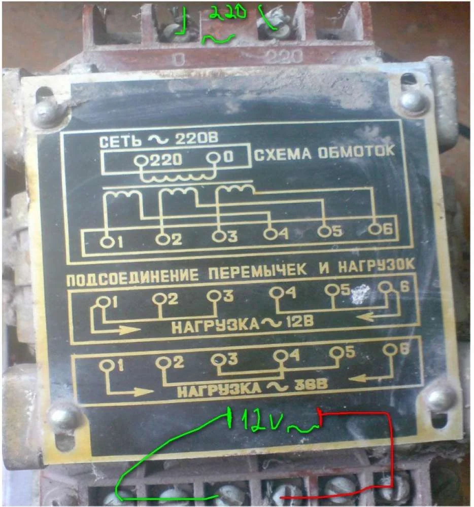

вот так подключать
У меня из него торчат провада! Он был подключан по другому. Вход так как ты показал а выход совсем по другому!
вот так
    42.3 KB · Просмотры: 226
