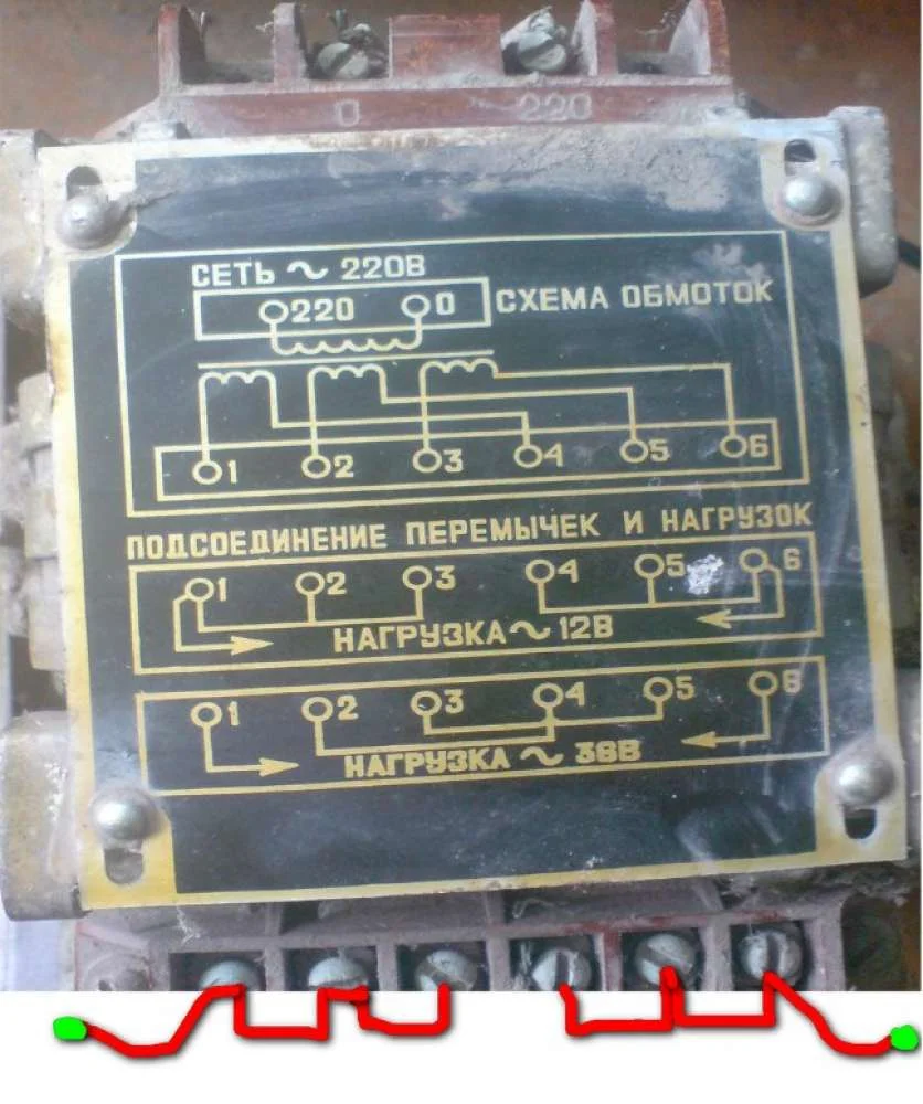

значит было подключено на 36 вольт я показал на 12 там же на нем написано где ставить перемычки
Ясно! Куда провода падключать теперь я знаю! А куда перемычки ставить? или просто открутить и не ставить?
вот так подключать с перемычками

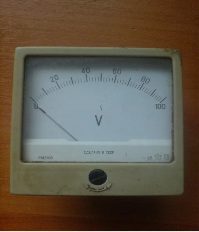

перемычки поставил всё подключил. Как можно узнать что всё работает? И как узнать что выдаёт 12 вольт не имея при себе мультиметра?
Вот есть такая щука! он падайдёт?
    29 KB · Просмотры: 341
Вот есть такая штука! он падайдёт?

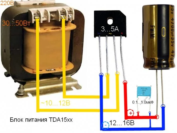

Я подключал без выпрямителя к трансформатору стрелка не чего не показывала :tehnari_ru_1019: может поможете мне в этой теме http://www.tehnari.ru/f167/t54214/#post550032 ?
Или нет?

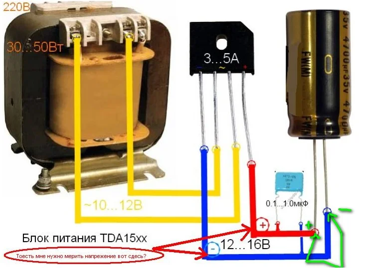

    42.8 KB · Просмотры: 522
вот сдесь померь должно около 17 вольт
    45.2 KB · Просмотры: 3,980
Ок. померяю как только выпрямитель соберу :))
