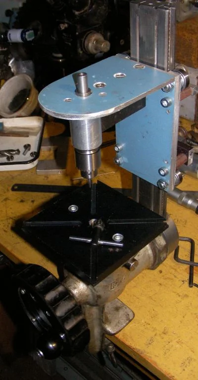

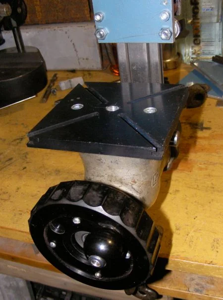

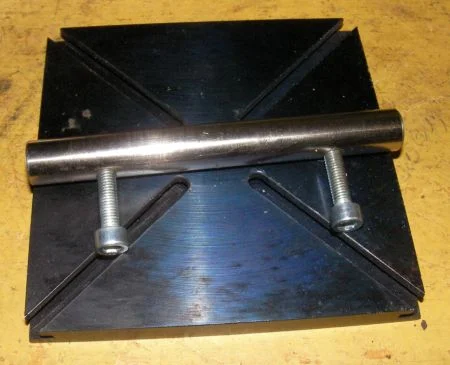

Первое апреля. Праздник? Да!!! Что делает наш человек на праздник - правильно, накрывает стол. Чем мы сегодня и займемся. Ну, я так точно. Беру мясорубку и ее кривую горловину пытаюсь привести к плоскости. В закромах отыскивается столик от некого оптического прибора, дюраль чистой воды 100Х100Х10мм, Т образные пазы в наличии и изЮмительно черный цвет. Из направляющей от принтера Ф12мм и пары болтиков делаю крепеж. Про кривые отверстия я уже рассказывал, могу повторить, не надо? ну как хотите. Собираем все в кучу - смотрим результат. По моему не плохо. Стол накрыт!!! Хотя... Еще несколько ингредиентов и.. вот теперь пожалуй картина полная. Вздрогнули! С праздником.:tehnari_ru_098:

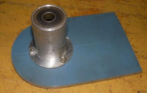

Даю наводку. Не, не на водку, а еще одну подсказку. Начал следующую композицию. Втулка с подшипниками - готовая (слабость у меня, собираю я такие и другие и всякие). Синяя фиговина выпилена из люминия со старой вычислительной техники 4мм толщины. Болт на восемь - обыкновенный. Собираю все до кучи, сверлю отверстия под М3, ставлю винтики, болт убираю. Вот, пока все.

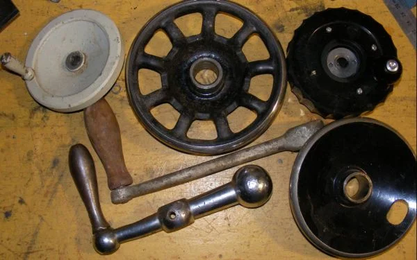

Пока все в процессе, прикидываю, что делать с ручкой. Нет, можно конечно оставить аутентичную, уменьшив в размерах, но ни в плане удобства ни по эстетике она меня не вдохновляет. В "закромах" был проведен поиск вариантов. И вот, что я нарыл. Склоняюсь к черненькой справа вверху. Диаметр как раз к столику подходит, да и удобно вроде.

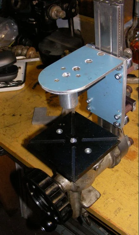

Ручку поставил черненькую - удобно и смотрится вроде неплохо. Откуда ее скрутил - не помню, думал никогда не пригодится и вот. Кстати когда подгонял по месту, выяснил - на ручке смонтирована защита от дурака, фрикционная муфта при повышенном усилии прокручивается. Как раз в тему, у меня агрегат нежный. Прикинул все вместе в первом приближении.

Интрига раскрылась! Будет забавная сверлилка для печатных плат))
Да, сверлилка, т.е. Станок Сверлильный, сокращенно СС. Патрон планируется до 3х мм , поэтому тешу себя надеждой, что не только для плат, но и прочих мелких работ.

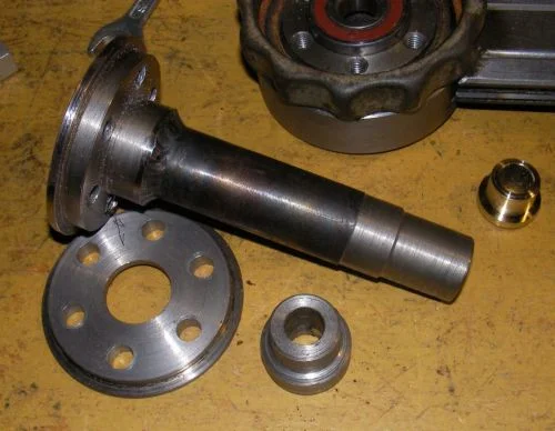

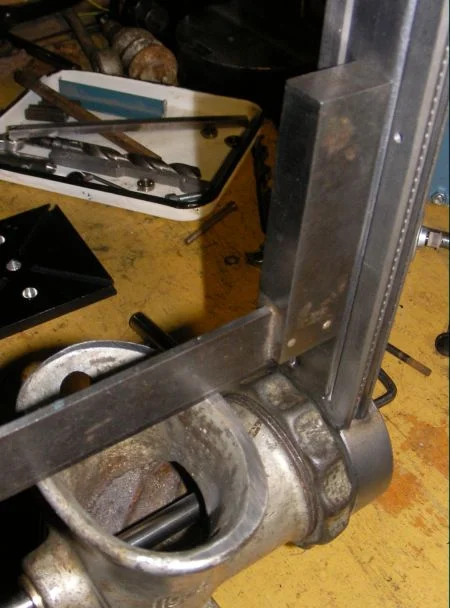

Двигаюсь вперед, вернее строго назад. Обнаружил косяк. Колонна, прикрученная только гайкой мясорубки, стоит весьма хлипко, нету жесткости, привод перемещения каретки из за не соосности тяжело вращается. И хотя станочек делается по приколу, сверлить я на нем собираюсь всерьез. Будем устранять. При помощи сварки и токарного станка была изготовлена новая деталь на первом фото, которая заменяет две ранее сделанные (они на переднем плане и идут в отходы). Ставлю новинку на место, впереди сажаю втулочку-подшипник. Устанавливаю внутрь деталюшку перемещения колонны - красота, теперь крутится плавно и легко. При установке в корпус мясорубки сразу становится понятно - жесткость на уровне. Косяк устранен.

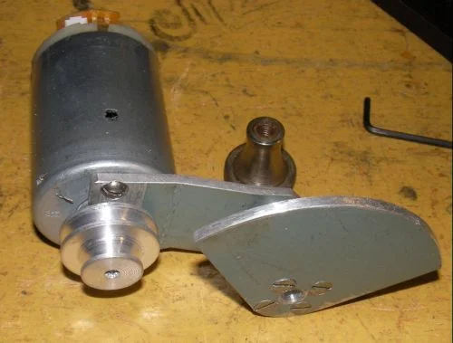

Продолжаем.
Из трех алюминиевых деталей и 8ми винтиков была собрана странная штуковина, которая в свою очередь еще двумя винтами М3 была прикручена к двигателю. Вот такой натюрморт образовался. Движок был снят с убитого принтера на металлоломе и оказался очень тихим и с приличной тягой. Изначально планировал поставить двигатель клеммами вниз, но при зрелом размышлении решил, что нечего ему под ногами.. э.. руками болтаться пусть вознесется ввысь и мешать не будет. Собственно таким образом он и был прикинут на место с помощью крепежа заботливо открученного на том же металлоломе. Задумка - менять натяжение или передаточное число без применения инструмента, накатка на крепеже тому способствует. Не утерпел, даже погонял в холостую от 15ти вольт - жужжит однако.
