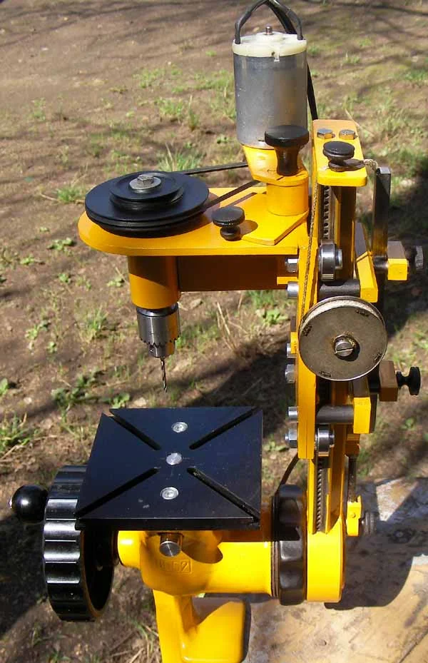

И снова здравствуйте. Я так понимаю народ впечатлился моим предыдущим постом и размышляет - может медиков пора отправлять по адресу. Тем не менее, за это время станок был полностью разобран, зачищен, обезжирен, загрунтован, окрашен и собран обратно, причем лишних деталей не осталось как ни странно. Поэтому представляю уважаемой аудитории свое изделие в виде близком к окончательному.
К сожалению на фото вид похуже, чем на самом деле, надо повторить фотосессию в других условиях. Пока что есть. Пересниму в ближайшее время.

Только грунтовал и красил. Если хорошо просушить, то краска вроде и так неплохо держится. На фото первая жертва. Эта шайбочка лежала тихо мирно, никого не трогала. А я тем временем зажал в патрон сверло на 2мм и судорожно искал чего бы просверлить. В общем такая ее судьба. Проба - материал - сталь, толщина 2мм. Включаю - работает реально очень тихо, биений нету, напряжение 20вольт, обороты невысокие (патрон).
Сверлить приятно - такой неспешный процесс, стружка идет легко, движок не тормозит. Нагрыз я отверстий и успокоился - машинка для тонких работ получилась отличная. Неожиданно оказался очень удобным высокий стол. Видео и другие тесты впереди. Ну и доделки естественно.

Сегодня мы выбрались на природу. Мы - это мой старенький Sanyo-Xacti, мой любимый рабочий табурет, сам объект моддинга ну и ваш покорный слуга. Какая природа в центре города - ну, какая есть. Главное освещение, солнышко. Итак табурет изображал подиум, станок - фотомодель, ну а я с фотоаппаратом бегал вокруг. Что получилось - судить Вам, по крайней мере лучше чем ранее. Досталось сегодня и подопытной шайбочке - решето. Сегодня пробовал сверло на 3мм, как ни странно сверлит, но это уже предел для стали. Сверла должны быть острыми, тупо давить - не тот случай. Собственно для сверления на 3мм у меня есть другая техника, эта для вдумчивой работы с малыми диаметрами.

А получилось следующее - полная высота станочка 470мм, ширина 100мм, глубина 240мм. Рабочий ход сверла - 45мм, Перекинув эксцентрик на отверстия меньшего радиуса можно уменьшить ход до 18мм, усилие прижима соответственно выше, сделано на пробу, несложно а вдруг пригодится или больше понравиться. Высота шпинделя над столом регулируется при помощи двух зажимных винтов. Вес - мой китайский безмен показал 5 кило ровно.
Высота рабочего столика над поверхностью прижима - 160мм. Самый смешной параметр - площадь занимаемая на столе, фактически это поверхность струбцины, аж 22см2 - абсолютный рекорд по моему для настольных станков, это ж сколько дополнительного барахла на столе разместить можно
Теперь по удобству пользования. Сначала работы рука автоматически тянется потянуть нечто справа сверху, но привыкаешь быстро, высокий стол удобен для мелких работ. Весь рабочий ход сверла по кинематике происходит за пол оборота рукоятки, это дает сравнительно небольшое усилие на сверло, но станок для мелких работ и это скорее плюс чем минус, меньше шансов сломать. К тому же каретка со шпинделем уравновешена, что дает еще лучший контроль усилия на сверле. У меня есть самодельный станочек такого же класса - параметры движка те же, собран по классическому варианту - на базе старого микроскопа, есть с чем сравнивать, так вот - классика однозначно проигрывает мясорубке. Так что можно смело сказать, что в ходе конкурса родился как минимум новый вариант самодельной сверлилки, единственный недостаток - значительно большие трудозатраты.
