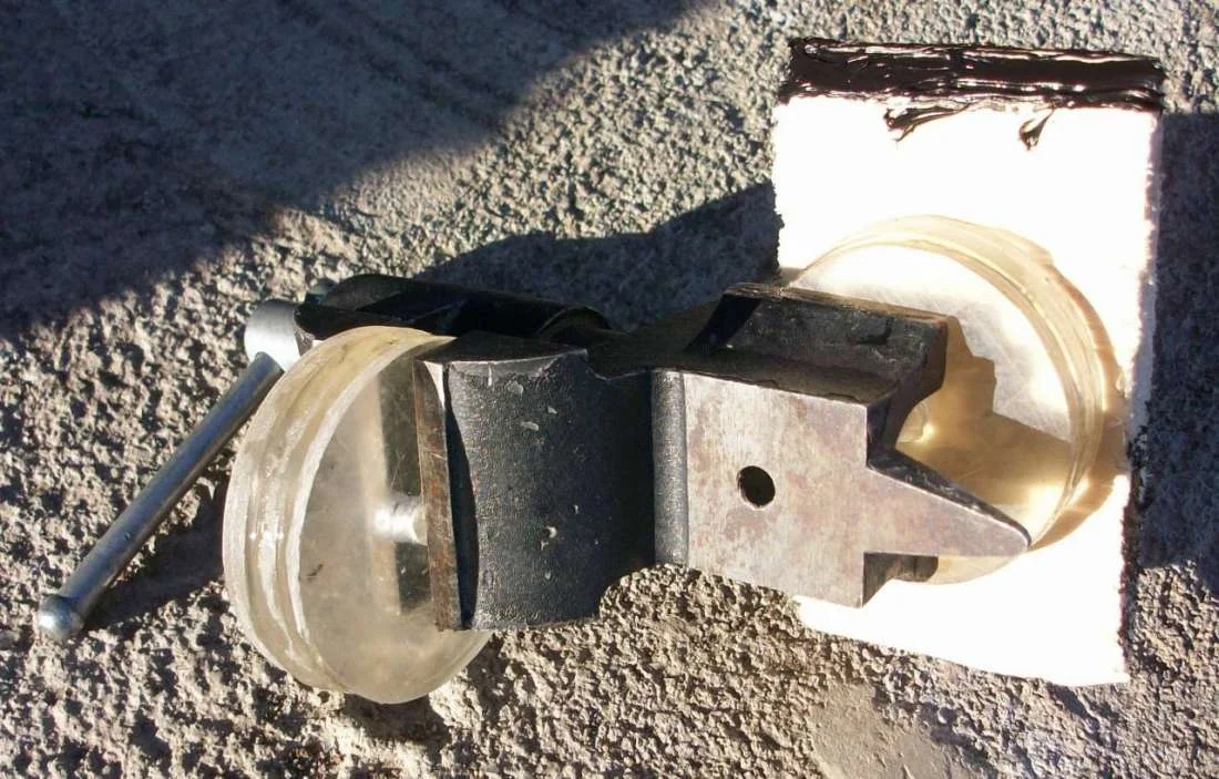

напиленные заготовки склеил эпоксидкой .толщина ножек получается 15мм

не отвалится ! если долбить не будут)тем более дихлорэтан проблемотично найти , я еще не встречал (
Даже не знаю. Смола весьма и весьма непростой материал. А дих в хоз. магазинах есть. Называется "Классический клей для пластмасс :) "
Так и подумал. Хорошее решение.
как то так :) Контактная Панель
по поводу ножек, не развалятся если блины шлифануть...но их надо центровать чтобы в струбцине не разъехались... я бы на своём месте вообще шлифанул и не протирая ацетоном намазал и зажал...
на фото пробное склеивание , здесь не шлифовал путем и разъехались чучуть клеил что бы вобщем посмотреть что получится . а завтра планирую сами ножки склеивать тоже думал шлифонуть крупной наждачкой или вообще сделать в каждом блине по небольшому углублению мелким сверлом или еще чем .
выпиливал коронкой по дереву 50мм. Когда начал пилить испортил две штуки они приклеивались к коронки, но потом приловчился и все пошло нормально.
по поводу приловчился : что бы не приклеились к коронки блины я ложил оркстекло между двумя табуретками так что бы та часть которая будит пилиться была в воздухи и пилил на больших оборотах за то блины вылитали сразу же но и дыму было оч много ) а если пилить на доске то то блин заходит в коронку и застревает в случаи с оркстеклом еще и припаивается.
в центральные отверстия сделать деревянные штифты и потом по окончанию склейки их выбить...
В если болтами и гайками скреплять? Так же вроде удобнее, и шанса повредить деталь нету.
Тогда надо делать наискосок углубления. Что бы детали дополнительно скреплялись как бы скобкой из смолы.
ещё лучше...но если он (болт) приклеется то его не выбьешь уже, деревяшку на крайняк можно высверлить легко
Так если он в смоле приклеится, то его можно выкрутить, ведь там резьба будет. Заодно автору будет проще к корпусу их крепить. Резьба то уж есть. Заодно если шайбы увеличенные поставить, то и надобность в струбцинах отпадет.
значит надо предварительно болты смазать графитной смазкой или солидолом и тогда все ништяки будут у вас :)
Можно еще силиконовой смазкой намазать. Вроде во всех компьютерных магазинах есть. А ништяки мне незачем, это sergey-las'у они понадобятся :)
ээ.. оргстекло эпоксидкой не клеится.. совсем, т.е. вообще.. ))
клеится!если правельно клеить
а еще проще вазелином он стоит рублей 10 и продается на каждом углу я уже пробывал эпоксидку заливать в железную форму смазанную вазелином легко выходит из формы деталь.А если смазать солидолом то отмывать замучеешся.tehno030
