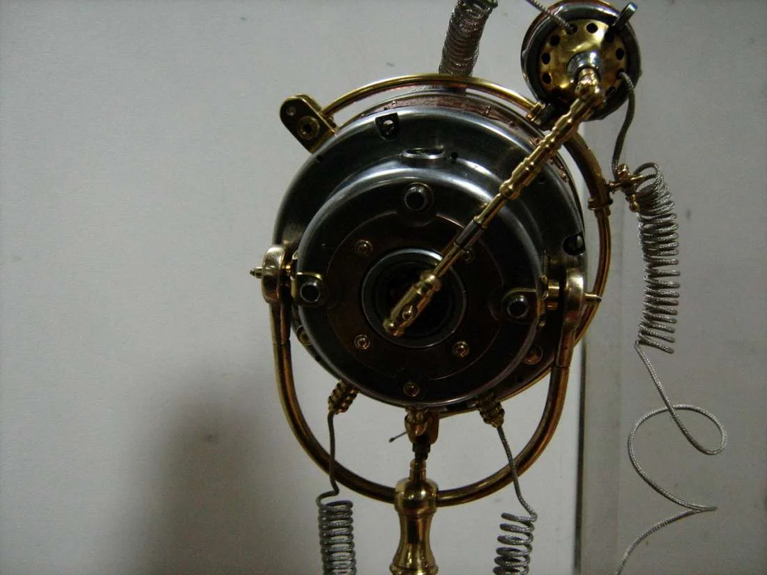

Оказалось что при полной сборке к кнопке не подлезть :( -буду ставить её в другое место. Ана это место выточил патрубок для управления,и так же стопорной шайбой защёлкнул
Вкрутил остальные патрубки и 2 заглушки
Дальше собираю вилку с подшипниками
примеряю

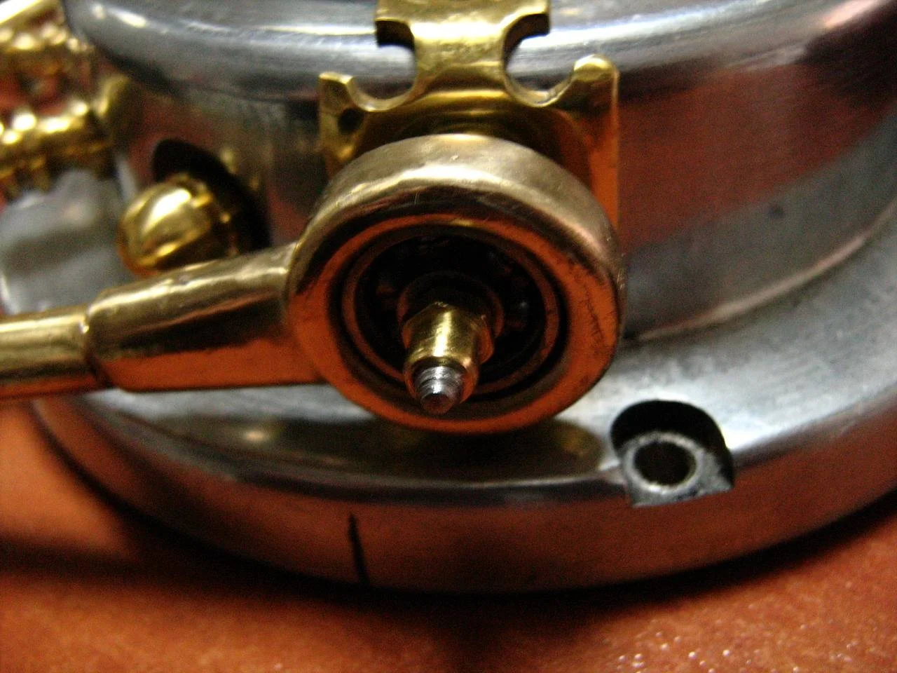

вот те самые хитрые болтики
закрепляю вилку
законтриваю подшипники
Вот чего получается
Ну и не удержалси, попробовал установить на подставку.Вид с тылу так сказать :). Тяга ВЧ повисла по центру :).
Может завтра до средней части и ВЧ доберусь ...
ААА! Крутатешка!
Афффффффигеть, вот это крутотенька :)
Спасибо,стараюсь:)).
Опять большую часть времени убил на воспоминания :), чего и куда прикручивать
берём узел ВЧ и прикручиваем вытравленную ЛУТом пластинку
дотаём уголки
тоже прикручиваем изнутри
берём дугу и насаживаем на него узел ВЧ
Закрепляем дугу в цилиндрах
А вот и те самые болтики:) -контрим
вот что получаем-это и есть средняя часть
теперь стягиваем среднюю часть с задней
и соединяем тяги к ВЧ
Вкручиваем длинный болт с мелкой резьбой ,
он отвечает за наклон динамика
наклеиваем резиновые втулки на динамик
прикручиваем решётку
устанавливаем кольцо
Ну вооот..
Попробовал всё это соединить с подставкой
Получился такой черновик...
Думаю все механизмы движения колонки во всех плоскостях понятны :)

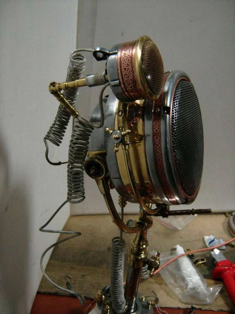

А вам не кажется, что немного высоковато будет располагаться динамик??
А в целом - это шедевр
Всё отлично, но тоже кажется, что конструкция высоковата.
Класс!
Пока это черновик, значит допускаются обсуждения!
Мне кажется излишним количество провода (свитого в пружину).
Я какое-то время полагал, что это реальные пружины! tehno032
вот это да, замечательно!
Анатолий :) яже уже говорил ,что обсуждения допускаются всегда,(и даже приветствуются)и не только черновика:))
Ну вообще то это было собрано ,для того чтобы хоть самому посмотреть что получается,до этого я тоже не видел:)).
Провод свит не просто так. ОН расширяется когда колонка выдвигается по высоте,
НО форма навивки будет изменена на конус с двух сторон,и длина её будет меньше.
