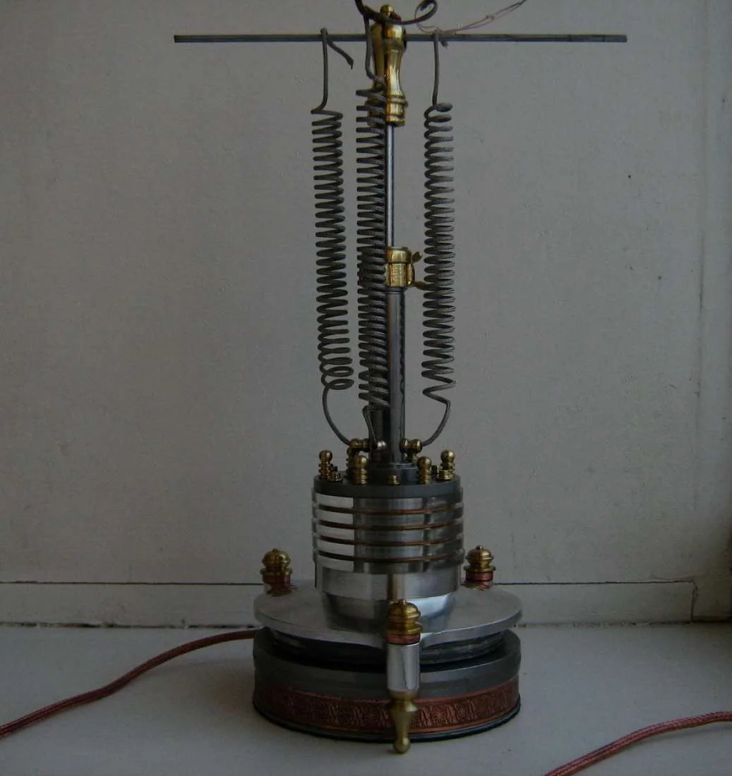

Пахал сегодня от рассвета до заката (папа карло отдыхает:tired:)

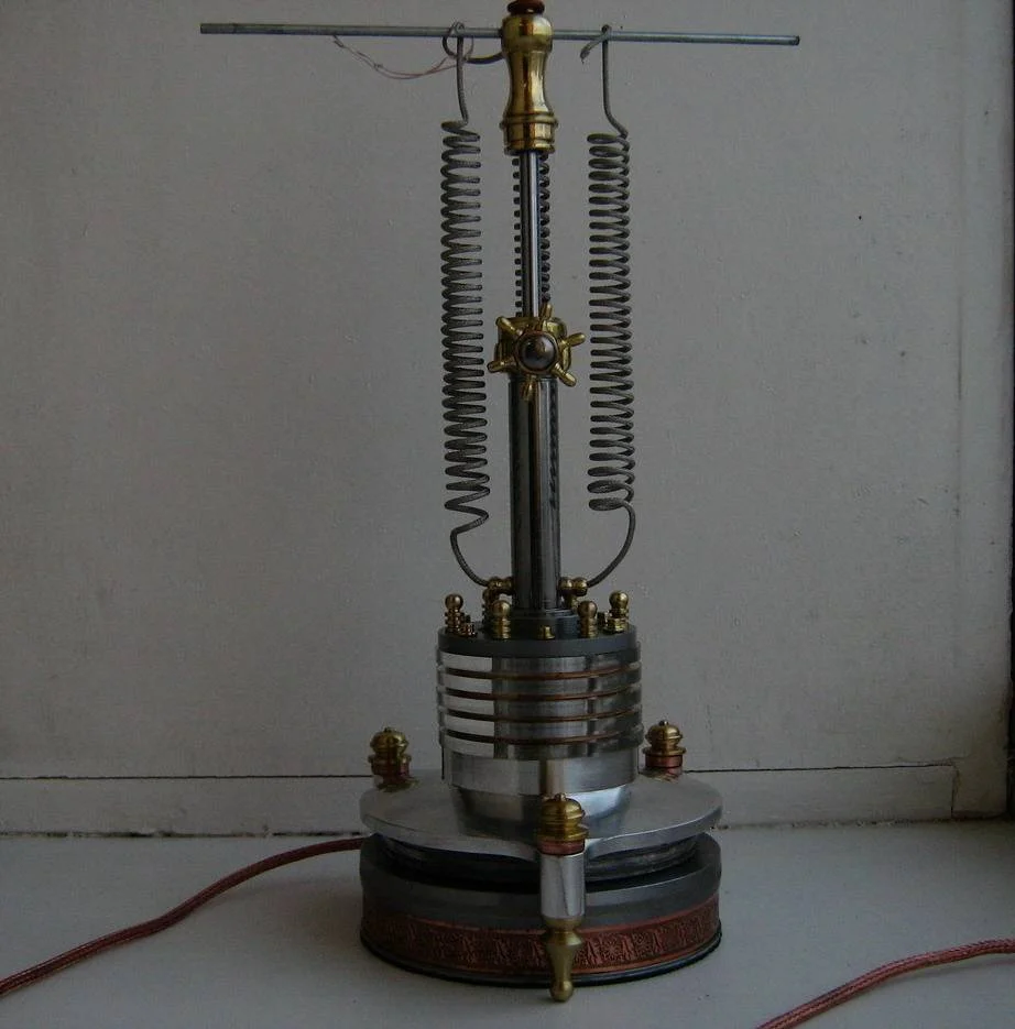

Начал с того что всё разобрал...
Обточил красные светодиоды
сделал потай в верхнем ярусе
установил светодиоды
продёрнул в экран шнур (трёхжильный)
и пропустил его через подставку
вывел все провода в подставку
и продтянул все провода через центральный шток
вот чего получилось в(вид с тыла)
Хотя какая разница:) перед может быть и наоборот ,
всё крутится на 360
вид спереди
Вид с выдвинутым штоком
Прошу прощенья за качество фоток,вспышка не работает , завтра при дневном свете надеюсь получиться лучше. Да и подсветку может распаяю.

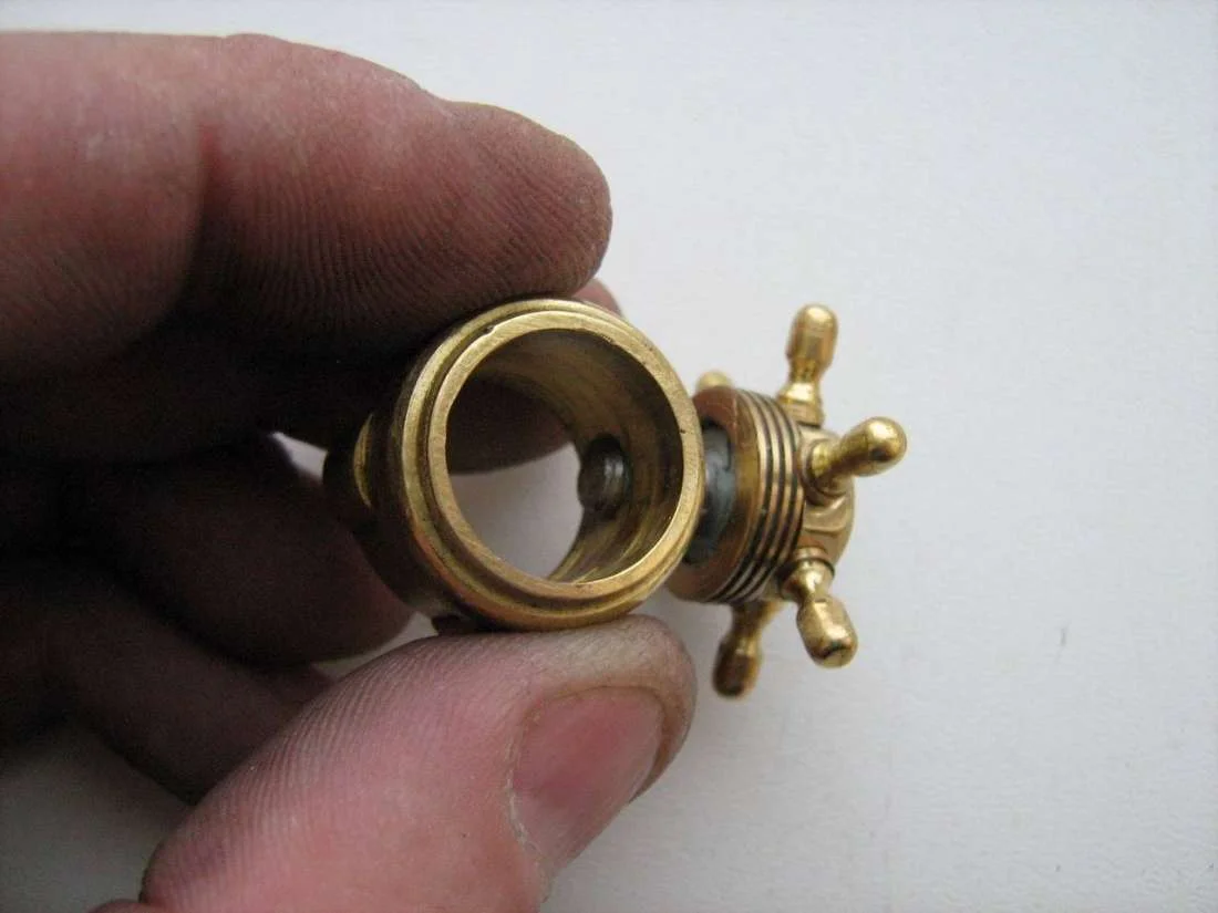

Ого, обалдеть. Смотрится классно. Почему-то сразу сравнил с ЛЭП. Немного смахивает
"Штурвал" улётный, а в прочем, как и всё остальное!
"Штурвал" тут не просто так он контрит шток
Вот интересно получается чем дальше тем кажется рабрты больше и она муторней.Погряз в мелочёвке...

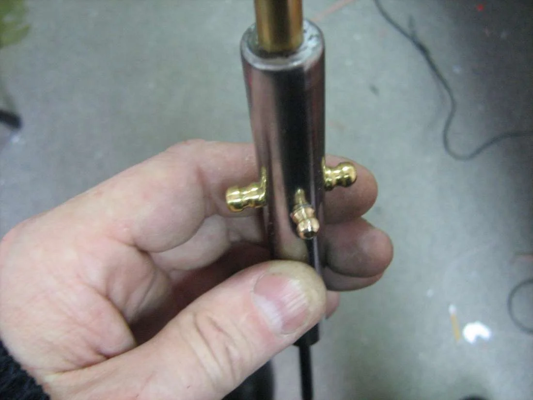

Вкрутил стопорный винт
Непонравились выводы -слишком толстый экран,а в тонкий 6 проводов не влазиет
Пришлось вытачивать дополнительный патрубок и провода управления выводить через него
переделал провода,навил их под натягом
потом полдня заново асё продёргивал
на следующих фотках видно что вращается центральный шток,
на подшипниках даже не чуствуется ...

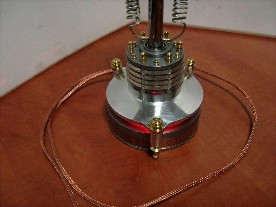

красная подсветка
вся подсветка

Днём так и не успел сфотать
Убрался... блин больше убираюсь чем работаю :(

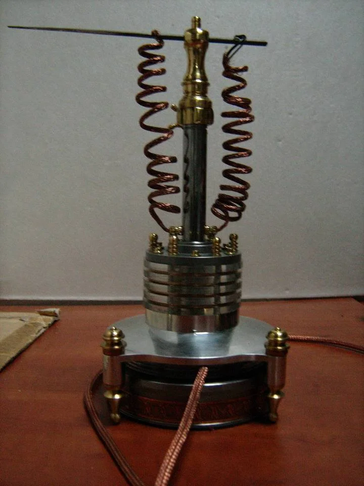

Ещё несколько фоток
С одной подставкой думаю покончено :)

Очень!
Алексей, у тебя много одинаковых (точёных) болтиков - по шаблону точил или так рука набита, что они "равновеликими" получаются?
У меня проблема - выточить одинаковые детали! :)
Планировал делать точно такой же вентиль, как у тебя "штурвал",но ты меня опередил, - теперь придётся ломать голову, чтобы не повторяться! :tehnari_ru_744:
:( блин мне не нравится подсветка, извините конечно, это всего лишь моё мнение, но вот так было бы лучше, повторюсь это моё мнение
Опоздал на год :)) Эт я ещё в "Останках киборга " применил .
Анатолий,а чего бы не сделать ,я же его не патентовал:)). Делай да и всё...
По поводу болтиков -уже просто приловчился.
Ну так ,:) на всех не угодишь :). У каждого ведь своё видение. У меня только синие светодиоды (маленькие ) были,если посмотрите ворк понятно станет откуда их наковырял...
А вообще то это НЕ подсветка, это индикатор уровня и светиться он будет очень тускло чтобы при дневном освещении был только намёк на свет.
Подсветка -это снизу красная, но тоже будет светиться тускло..
Опять долго разглядывал фото....
И всё таки пришёл к выводу что существующий вариант лучше (я так думаю:) ) . Ваш вариант подсветки не контрастирует с низом ,а сливается в один цвет,к тому же латунные детали потеряются на фоне такой подсветки.
А чего извиняетесь :tehnari_ru_098: ,я рад что тема читаема и обсуждаема :), значит интересная...
Всё отлично и подсветка тоже. Удачи! :tehnari_ru_211:
Может и не аутентично, но мне нравится как ты распорядился световыми потоками!
А с другой стороны - стимпанк должен идти вперёд, надо искать свои формы выражения этого стиля и мне кажется, что тебе это удаётся!

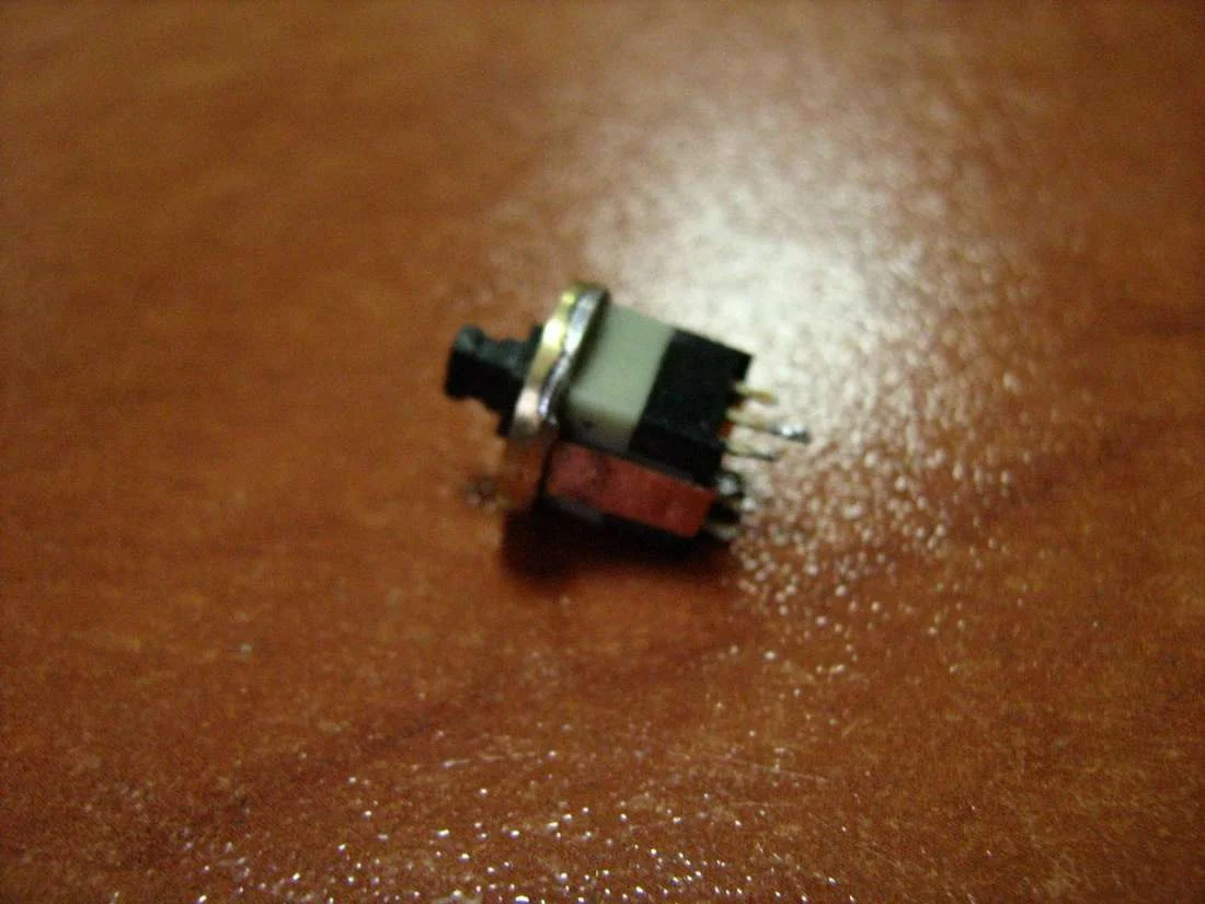

Решил установить управление подсветкой в корпус колонки.
сделал такие хомутики для кнопок и припаял к шайбочкам
Установил в отверстия и защёлкнул стопорными шайбами

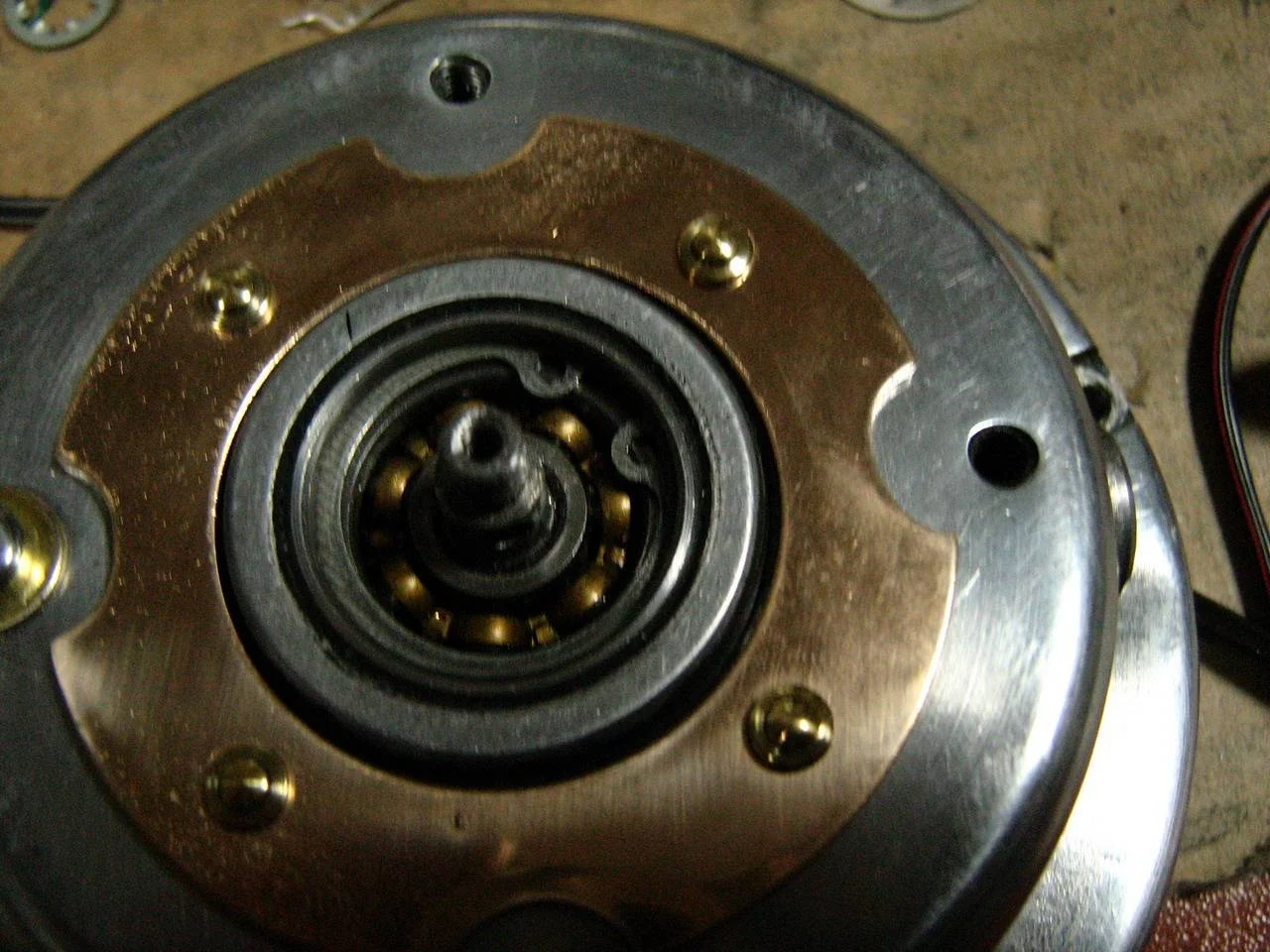

Начал собирать заднюю часть корпуса,установил декоративную накладку
прикрутил ограничители подшипника
Установил подшипник и установил стопорное кольцо
накрутил на ось тягу
и законтрил её
установил патрубок для ввода проводов управления
Вроде всё правильно :). Завтра начну среднюю часть собирать,а там ещё больше деталей...
