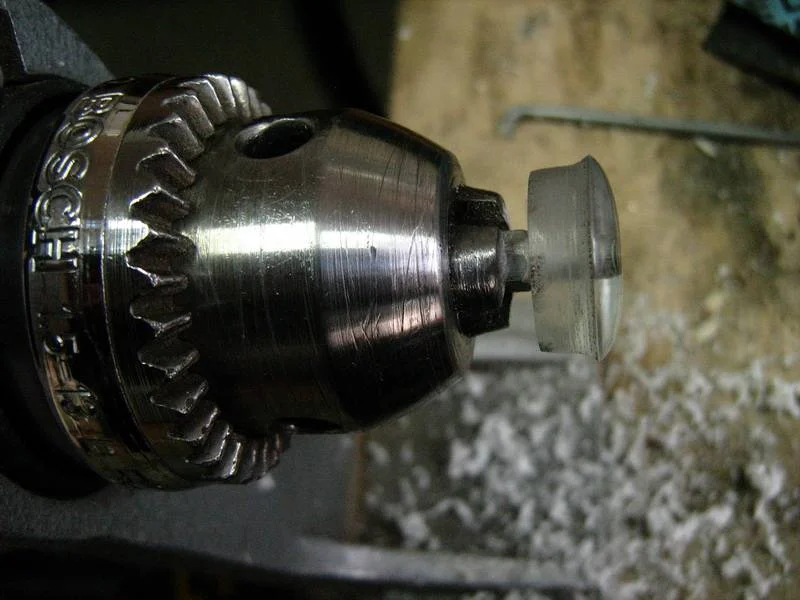

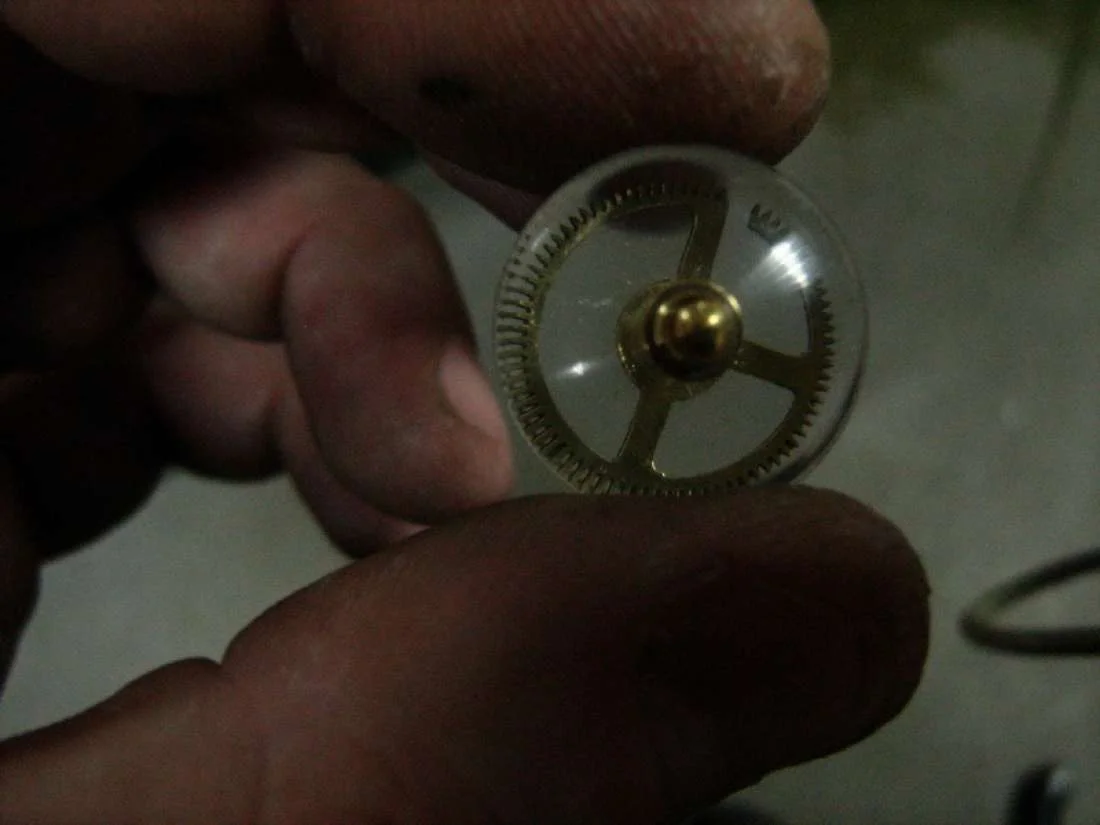

выточил линзы
сделал логотип

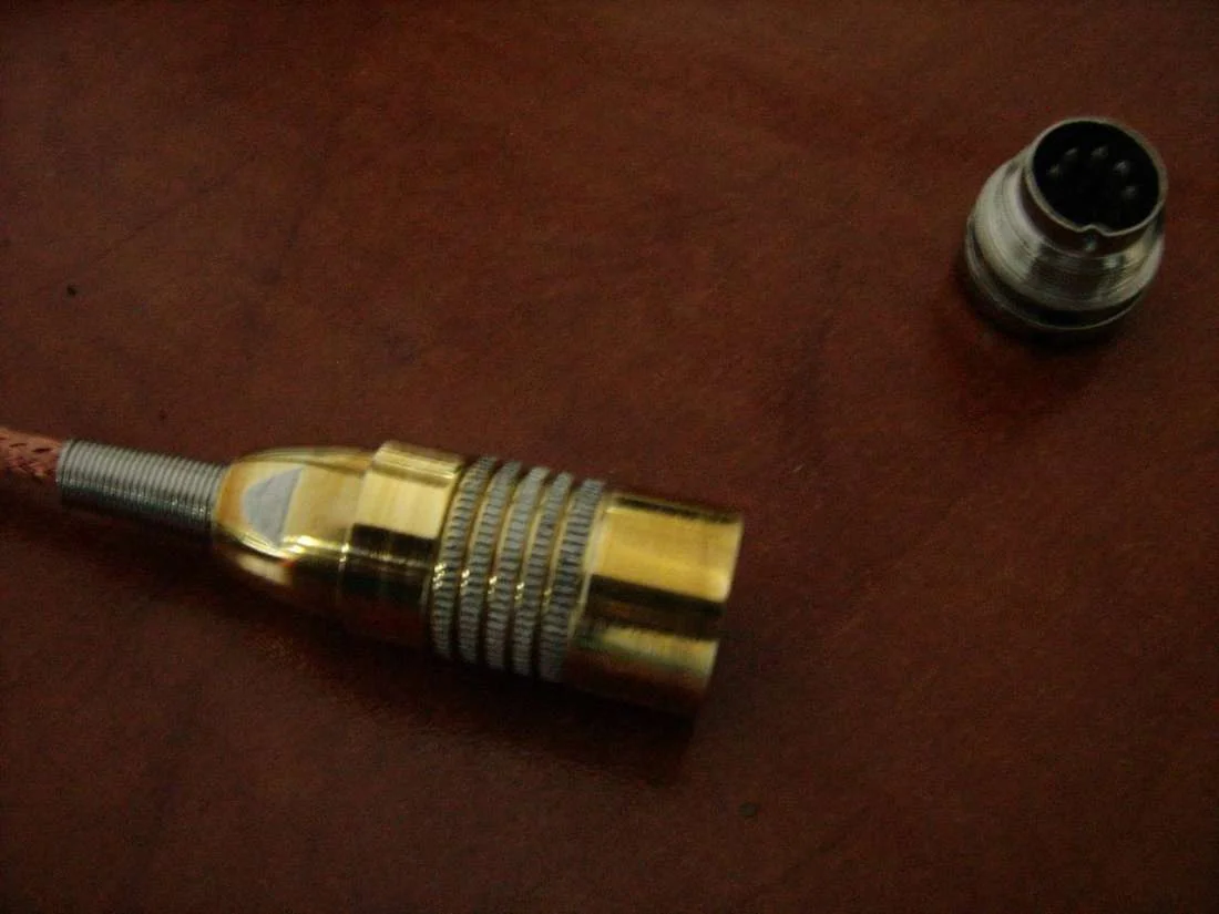

Разъём.
Пееделываем какой то совдеповский разъём.
Для начала обдираем с него напыление
шлифуем, полируем,прожариваем..
Из какой то пружинки (подходящей по диаметру ),
прямо на обычной ручке раширяем её
собираем
получаем это
