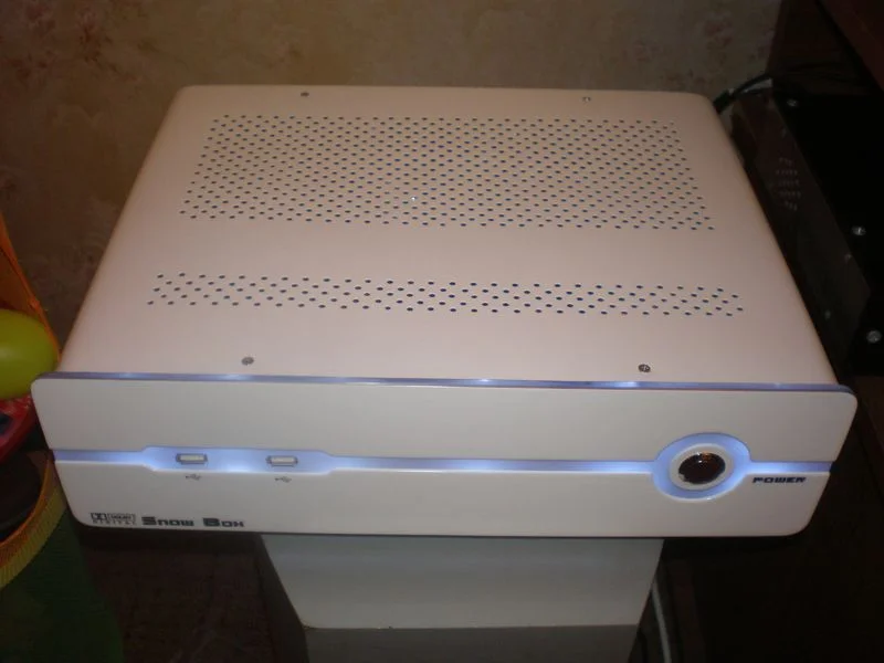

В общем времени осталось мало, свободного времени что то тоже не много. Поэтому надо пользоваться каждой минуткой.
Покрасил вчера направляющие для крепления куллеров в черный матовый цвет (это для того чтобы их не видно было через вентиляционные отверстия в верхней крышке.
Затем установил их в корпус, и прикрутил сами куллеры.
Ну и с обратной стороны передней панели приклеил термоклеем приемник от пульта
P.S. Проверил, пультик работает хорошо.
Сегодня заняла свое место самая большая крышка. Подошла она вполне отличненько. Пока что просто фото, завтра надеюсь приклею буковки и будут финальные фото во всей красе :D
Кстати после прикручивания крышки все таки появился небольшой шум вентилятора который на процессоре (он не на пониженном напряжении) попробую через БИОС сбавить обороты для приемлемого соотношения шум/температура.

Ну что же, последние штрихи :)
Не понравилась мне прошлая полировка букв, решил переделать.
Для этого выклеил надпись на стекле и под водой шкурил наждачкой 2000 для избавления от царапин. Ну и только после этого повторно отполировал. Затем срезал буквы со стекла при помощи лезвия от канцелярского ножа. После этого с помощью изоленты, зубочисток и такой то матери приклеил это все на корпус :)
Вечерние фото не очень удачны из за бюджетного фотика, но думаю все видно :)
P.S. На фото кажется что буква "С" перекошена, но это видимо из за теней, в живую все ровно смотрится :)
