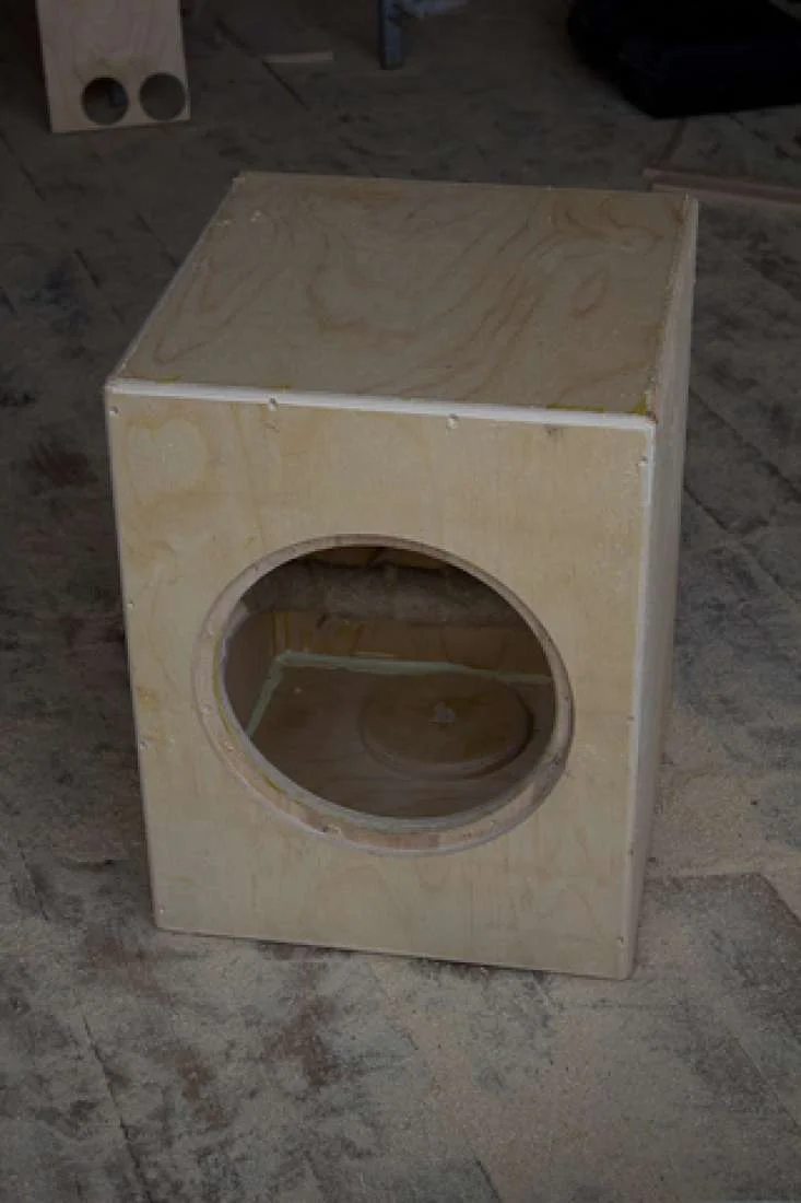

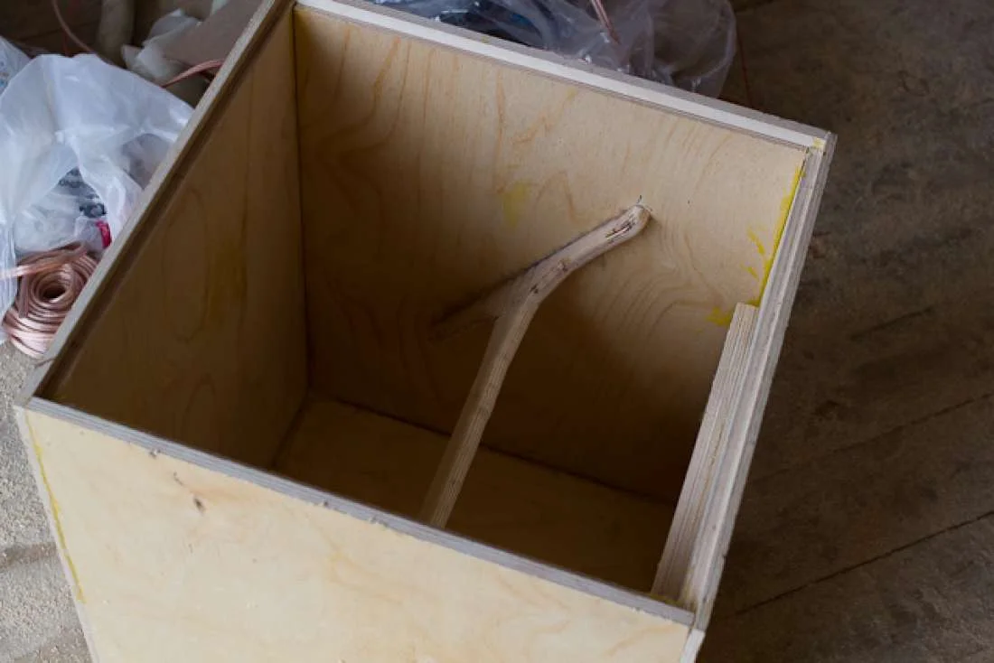

Сегодня занимался предфинальными внутренними доработками саба.

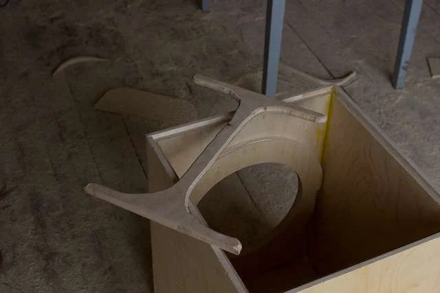

Сделал распорку:
Закрепил ею боковые стенки:
Для задней стенки сделал ребро жесткости попроще:

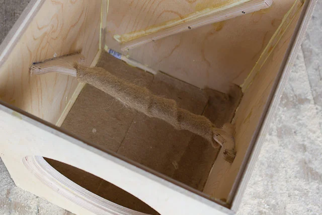

Потом потолок и центральную штангу поклеил войлоком. Пока точно не знаю сколько надо, завтра как раз высохнет клей, будет первое полноценное боевое включение. Я его послушаю и решу - нужно еще войлока или нет.

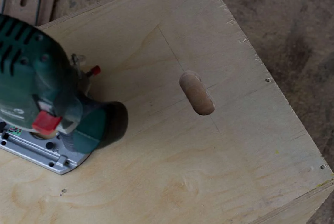

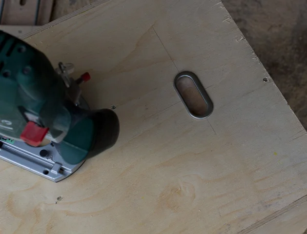

Так как саб штука не маленькая, а перетаскивать его иногда придётся, то я озаботился ручками для переноски. Решил что внешний вид не будут портить врезные. потому сделал так:
С обратной стороны опять же приклеил два фанерных блинчика в месте утончившейся фанеры, с ручкой будет примерно так:

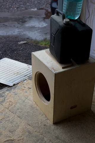

Ну и под уходом, проклеив, поставил на место дно, нагрузил для прижима, даже саморезами не стал крепить, может когда высохнет, закреплю.
В общем завтра первое полноценное тестовое включение. Если всё будет хорошо, то начную работать над внешним видом.
Груз понравился))
Я гирю обычно 16 кг ложу)

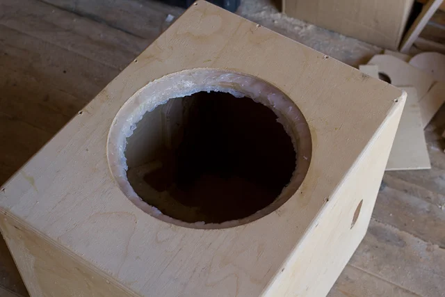

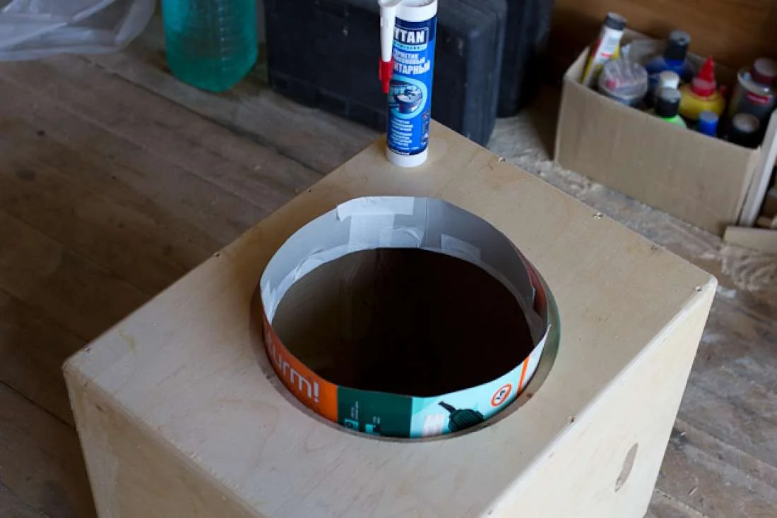

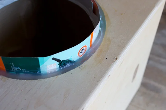

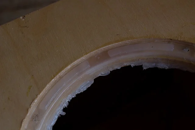

Еще в первый раз при генеральном испытании саба я заметил, что динамик прилегает не идеально (хоть поверхность под него выфрезеровано и очень хорошо) Нужно было как-то уплотнить посадочное место саба. Где-то я уже видел нижепроделанную операцию с заливкой и формовкой посадочного места герметиком, потому решил повторить. Итак:
Для начала сделал кольцо из картона, чтобы герметик не утёк:
Залил герметик и немного разровнял:

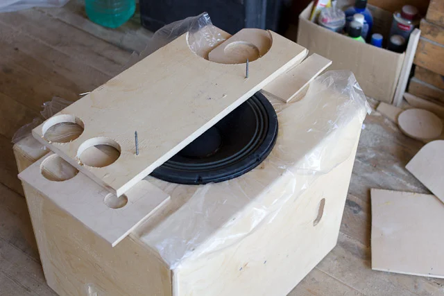

выждал с полчасика (или часик, не помню точно) чтобы образовалась небольшая плёнка сверху, после чего обрызгал его силиконовой смазкой и накрыл пакетом (смазкой обрызгал, чтобы не так герметик прилипал к полиэтилену), и положил на это дело динамик. Пока что без всякого прижима.

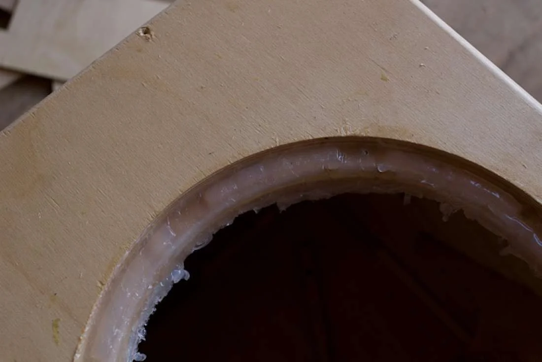

После двух часов снял, герметик чуть растёкся, отформовался. но не очень равномерно. Тогда я решил тупо корзину в месте контакта с герметиком обмазать силиконкой и положил его уже просто сверху, и на 4 самореза слегка. Спустя ещё полтора часа я открутил и получил уже то что и хотел:

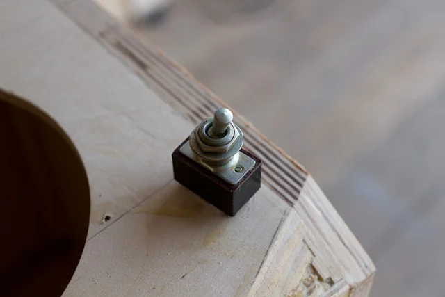

Ну а пока думал, решил тумблер включения (захотелось именно тумблер), которы лежал с советских времён чуть привести в презентабельный вид.
Вот что было:
Вот что стало:

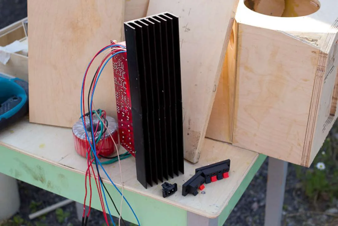

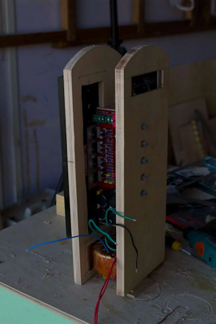

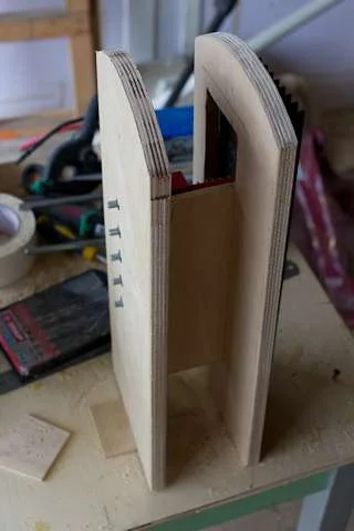

Сегодня решил заняться усилителем. Ну как решил... Делать-то его надо. Саб почти готов, остались штукатурно-малярные работы, не красить же его отдельно.
В общем усилитель в моей задумке планировался башенной конструкции, планировал я его слегка по другому, но габаритные размеры платы внесли свои коррективы..
Но сначала кратенькое, на одну фотку, отступление по теме. В предыдущем посте я описывал формовку силиконового уплотнителя под динамик. Сегодня я снял динамик, получилось отлично!
Кстати этот силикон очень-очень прочный и в тоже время достаточно эластичный. Чую я что буду из него делать ножки под саб, хотя ножки и были уже куплены. Уж больно он хорош в плане виброгасителя!

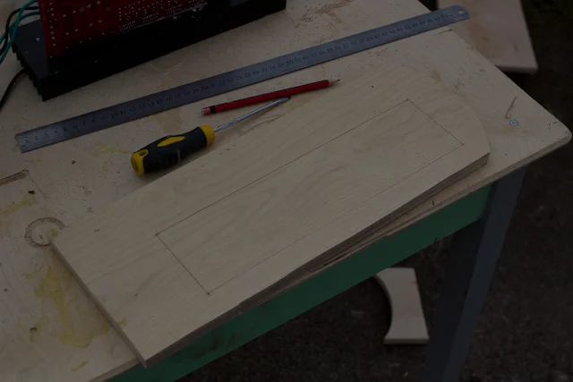

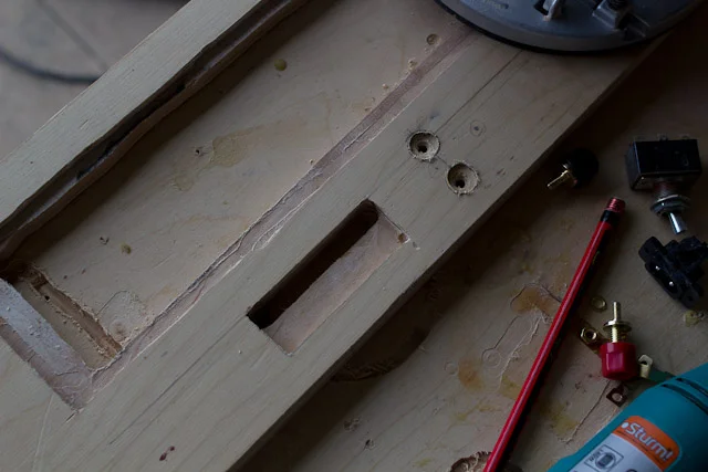

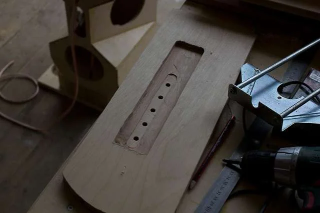

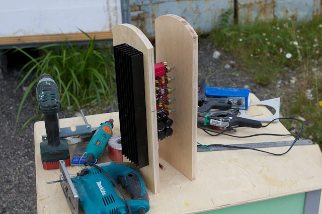

Размечаю вырез по радиатор для задней панели:
Вырезал, вставил, фрезером повторяющей фрезой сделал дубликат фанеры под переднюю панель:
Выбрал углубление в передней панели, сделал отверстия:

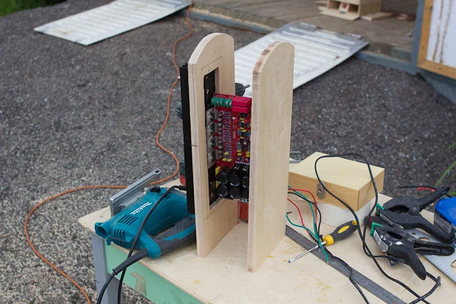

Начал примерять транс, и ОПА-ЗОПА! Как-то упустил я этот момент, что из-за выборок в фанере расстояние уменьшится.

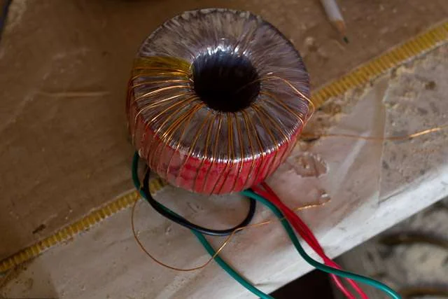

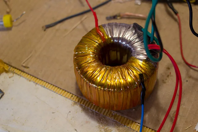

Ну и ладно, решил я отвлечься немножко от этой проблемы, заняться другой. Мне нужно было ещё одно питание на 6 вольт, так что я нашел полудохлый ИБП, вытащил транс, раздраконил, трофеем получил искомый провод, и стал накручивать обмотку:
Намотал, припаялся, обмотал лентой. Наматывал экспериментальным путём - мерил мультиметром, но попал со второго раза :) А вообще это мой самый первый опыт работы с трансом:
Ну да ладно, транс готов. Продолжим с корпусом:

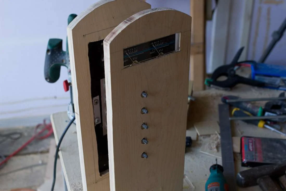

Нужно было ещё врезать индикатор сигнала:
Всё же фрезер - великая вещь! Я бы без него или делал бы дольше раз в 5 или криво совсем выходилобы или вообще. Ну это было лирическое отступление.

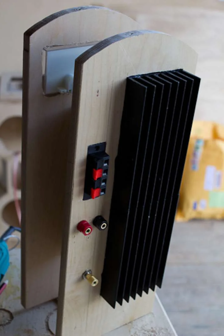

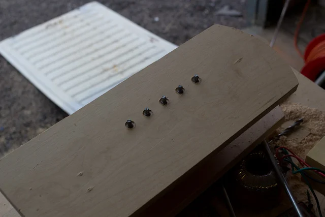

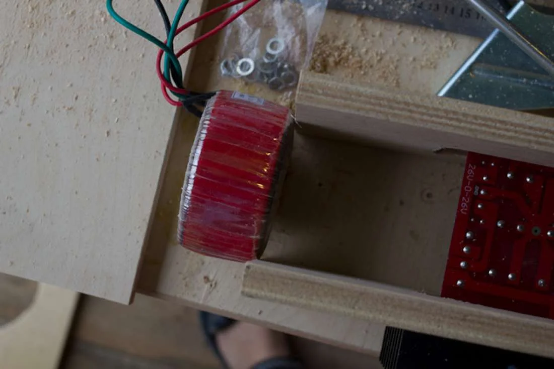

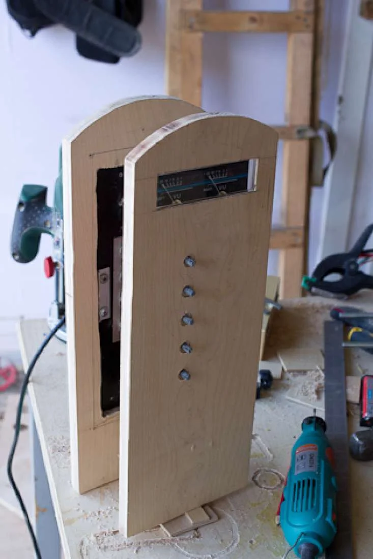

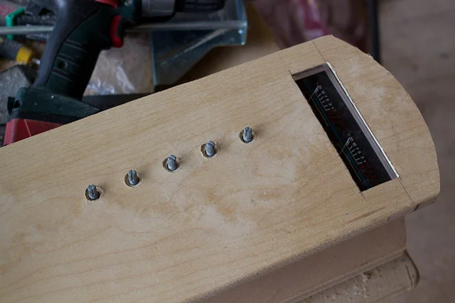

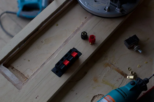

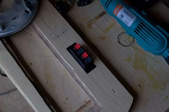

Дальше надо было выходы под динамики сделать, вход, сетевой разъём.
Ну вроде сделал, правда забыл сфотографировать с готовым разъёмом питания, ну да и ничего в нём интересного нет :)
Возвращаясь к нашим баранам - нужно было что-то делать с размещением транса. Варианта было два: или отказываться от первоначальной идеи и ставить его вертикально, или второй путь, которым я и пошел:
В итоге транс встал тють в тють.
