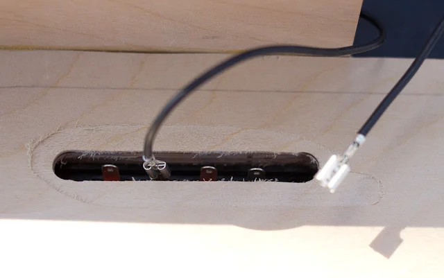

НУ а подробнее вот. Врезал тумблер на переднюю панель усилителя, в прошлы раз-то забыл это сделать.

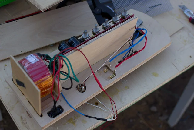

Так же в прошлый раз я трансформатор уместил конечно внутри, но он там всё время падал ибо был ни на чём не закреплён, поэтому сделал для него полочку:
плюс закрепил его там, правда не запечатлел каким образом, ну да всё равно решение временное по закрпелению.
В итоге вышла почти готовая конструкция
Естественно там ещё ничего не припаяно, это ещё в будущем, плюс надо будет сделать схему для индикатора сигнала.

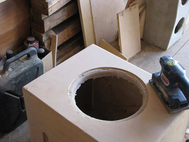

И ещё немного отступления. Раздобыл на время виброшлифмашинку, попробовал на сабе - выходит очень хорошо!
Так что если не буду пороть горячку и буду делать всё по уму, то должно всё выйти замечательно!

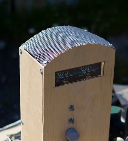

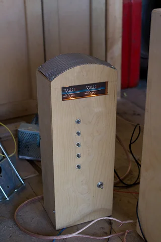

Закончил в общих чертах усилитель. Как и хотел приделал сверху сеточку:

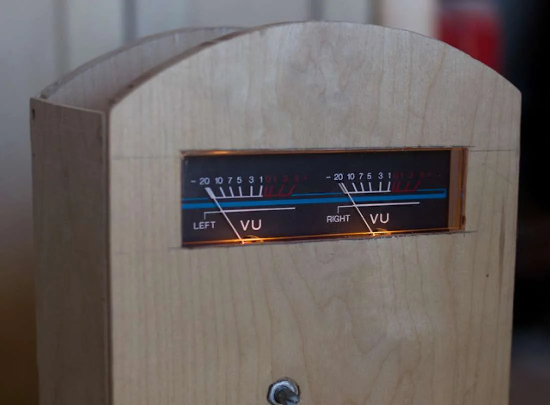

Потом решил сделать таки электрику в усилителе, чтобы потом было проще и быстрее всё это дело собирать. Делал всё на клеммах:
Подключил доп обмотку (которую сам мотал) к индикатору. Подсветка уже есть :) Осталось схему для самого индикатора спаять.

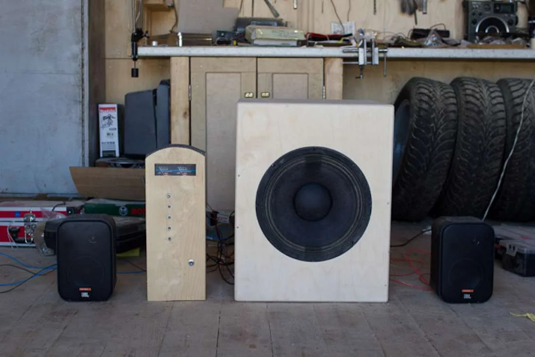

Ну и хоть как-то стала вырисовываться композиция:
Правда, если помните, у меня была проблемка с сабом. Пришла мне плата уся под саб. Хотел сегодня испытать, но при подготовке отверстий на радиаторах сломалось три сверла О_О Короче сверел нужного диаметра не осталось, так что решил не пороть горячку, а купить сверла и доделать по-человечески. Если с этим усилителем всё будет хорошо, то в композицию добавится ещё один блок.

популярные становятся тут такие индикаторы, 3й усилок с ними. Хорошо смотрятся не правда ли?

Извините что так сразу и грубо критикую, можешь послать куда хочешь! Сетка сверху, это ктутяк! +! Но с саморезами полный кал, будет куда красивее и истетичнее смотреться если саморезы убрать, а крипление предумать другое и чтоб было из нутри.
Да ты чего?! Ты же не думаешь, что вот эта порнография у меня так и останется? :D Я пока на время её прижал, чтобы потом не искать куда же я этот кусочек сетки положил, тоже самое и с боковинами на саморезах. Это всё временно! Просто для прикидки Всё будет делаться начисто как можно более эстетично
Понял не дурак, дурак бы не понял!:D
