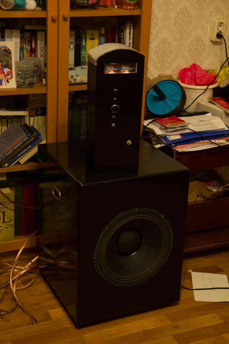

Ах да!Забыл сказать: я же проверил дома работу своей системы. Напомню что у меня была проблема: усь на средне-высокой громкости терял контроль над динамиком саба и тот входил в резонанс. Так вот дома проблема оказалась не столь неприятной. Дело в том, что уже на 10-15% громкости баса для комнаты около 20 метров хватает с избытком. Если добавить еще 10% громкости то по сабу почти как в кинотеатре получается :) А чтобы проявился эффект потери контроля за динамиком саба, нужно громкость на усе выкрутить за 70%, а это для комнаты ОЧЕНЬ много.
По звуку тоже я доволен, но более чёткие впечатления опишу после просмотра еще пары-тройки фильмов и прослушивания музыки
Ура-ура! Настроил стрелочный индикатор. Всё же та схема которую я паял оказалась очень удобной: у нее очень широкий диапазон настроек.
Завтра надеюсь предоставить фотки того что вышло.
Ну чтож! Предфинальный релиз готов! Было у меня только три рукоятки, не успел сегодня докупить ещё две. Так же хотел степлером строительным пришить сетку сверху уся, но дома ремонт и степлер как будто испарился, поэтому пришлось пока всё же найти более-менее аккуратные саморезики и ими закрепить. Так же обклеил самоклейкой, но врать не буду - получилось не ах. Не то чтобы ужасно, но всё же можно будет попытаться сделать получше. Так же на сабвуфер планирую спереди декоративный экран, чтобы закрыть динамик, но не уверен что успею до НГ.
Но это всё уже из разряда перфекционизма. А основное - купить две рукоятки для регуляторов, тогда можно считать проект готовым :)

Купил таки пару рукояток, теперь полный комплект:
Постараюсь завтра заняться передней панелью.

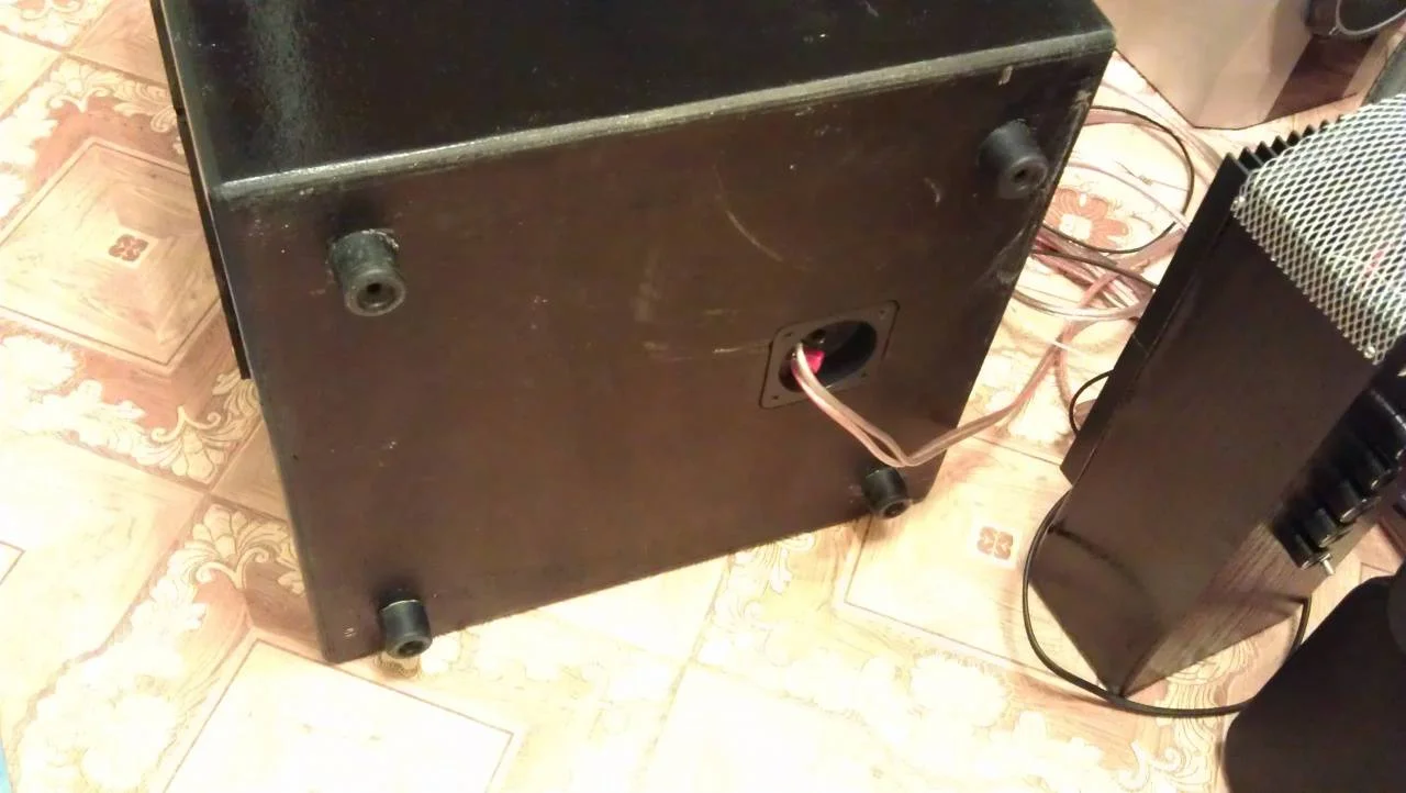

забыл показать организацию пуза у саба: порт врезан в дно, а чтобы не ходил воздух через него, внутри приклеен пятак фанеры через который проходит только провод (загермеченный). ножки в магазине назывались "отбойник двери" :) подходят как нельзя лучше - достаточно твердые чтобы на сабе можно было сидеть, но в тоже время достточно эластичные, чтобы гасились вибрации.
