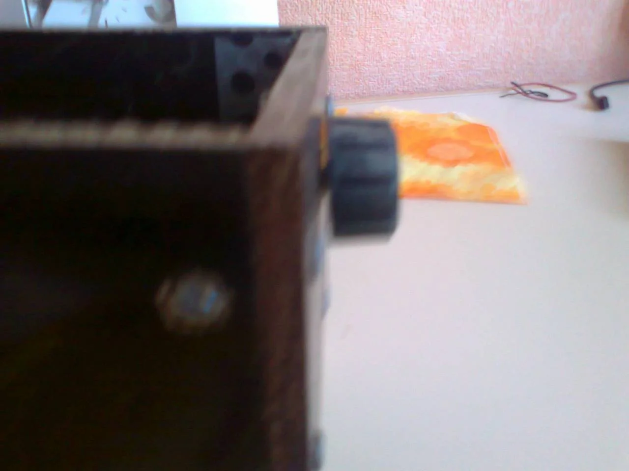

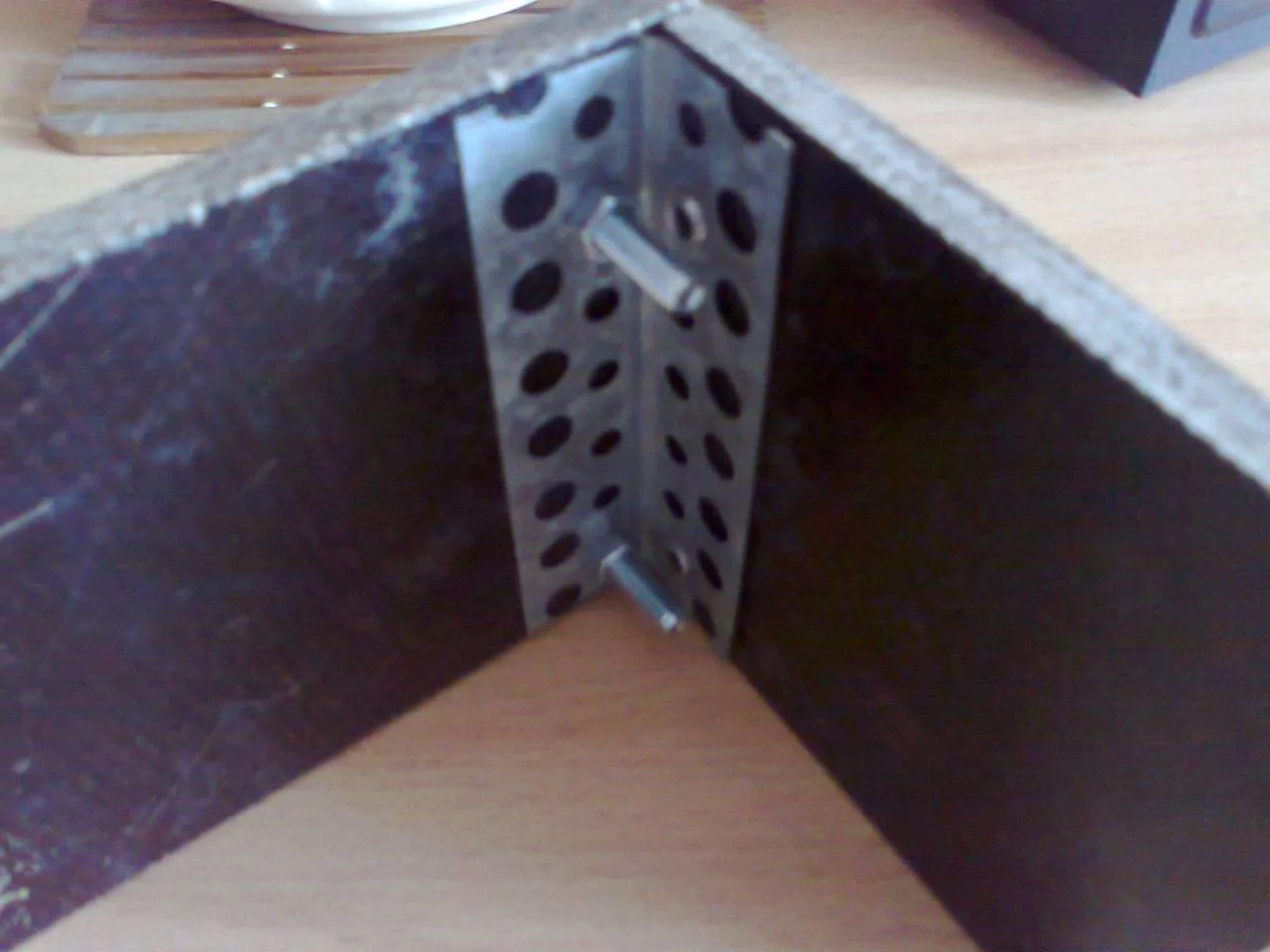

Работа немного продвинулась. Почти собрал коробку. Вот пример одного угла:
С одной стороны садил на заклепки цинковый уголок, с другой - на болты. Что бы конструкция была хоть немного легкоразборной. Завтра планирую закончить сборку ящика и прикрутить его к основанию.
Крышку ящика сделаю после сборки.

Вроде бы нормально, но вот высокие шляпки болтов мне не нравятся. Я бы их утопил внутрь
тогда вопрос снят
тогда вопрос снят
Спасибо за замечание!!! Сам бы может и не додумался утопить болты. Но я думаю, что они всеравно слегка будут торчать, потому что текстолит тоньше, чем длина головки болта. Завтра-послезавтра попробую.
Да, поэкспериментируй!

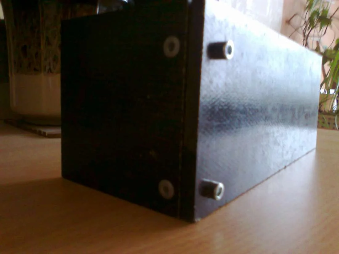

Сегодня я продвинулся достаточно неплохо. Вот мой фотоотчет.
Наконец-то я закончил собирать ящик из текстолита. Скажу вам честно, работа трудновата - текстолит сверлить.
Как это выглядит:
Уголки к боковым стенкам крепились на заклепки, а в задней и передней - на болты. По совету GlaZZZ я утопил болты, выглядит намного лучше.

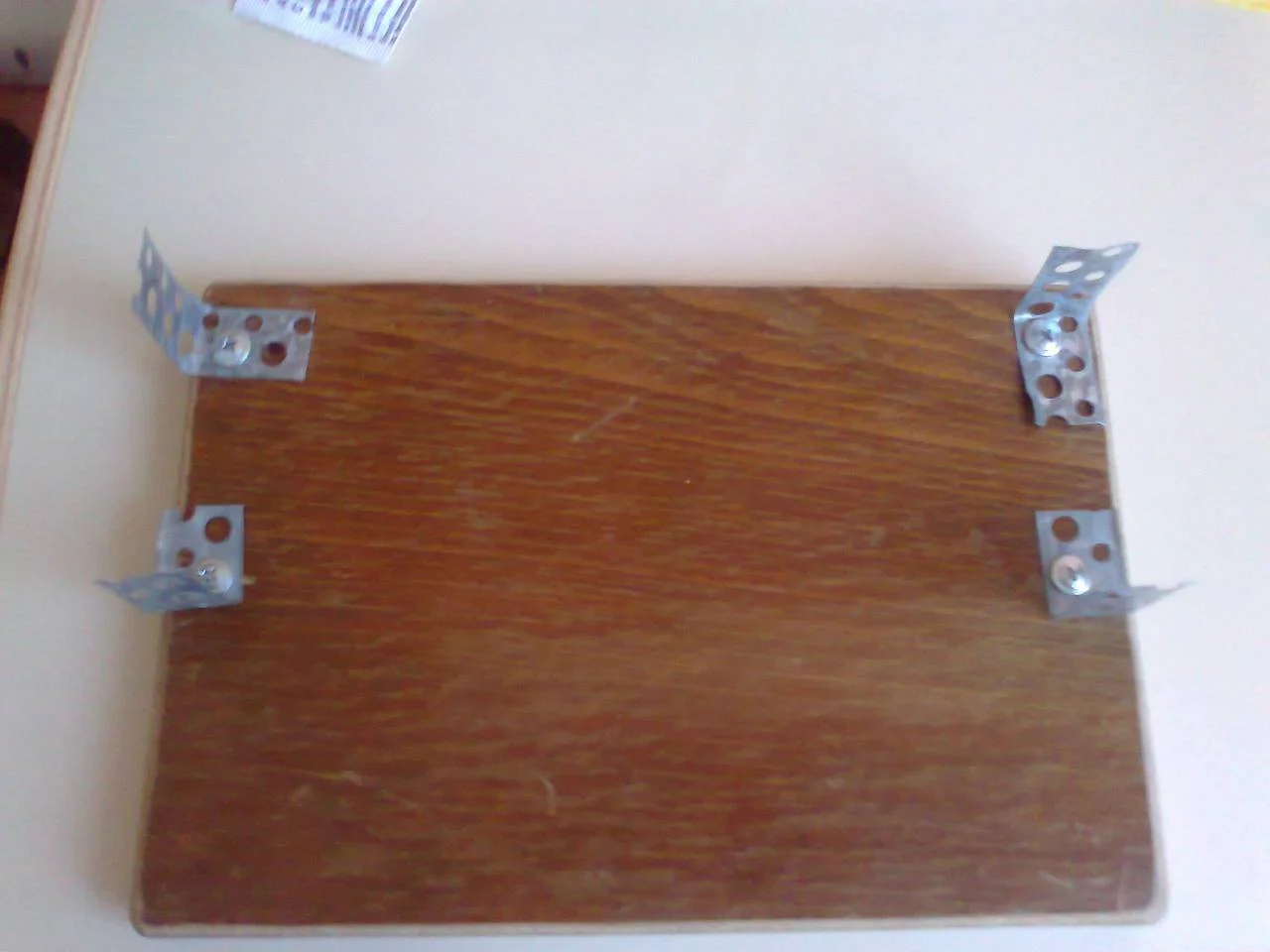

Подумал как присандалить этот ящик к основанию.. Ну как я это сделал посмотрите на фото:
Прикручиваем ящик:

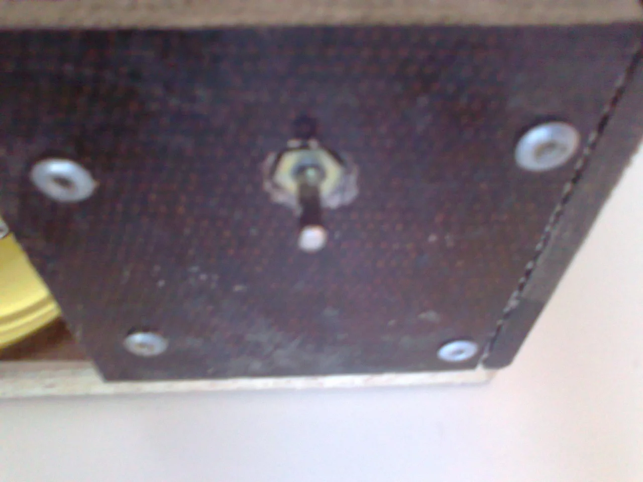

Следующим этапом было сверление отверстия в боковине для переменного резистора и примерка:
Осталось сделать держатель для паяльника и крышку ящика
