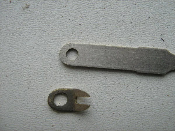

Кстати понадобились хитрые гаечки .Из фото думаю понятно как сделаны. Процент брака конечно имеется :)) но в разумных пределах
