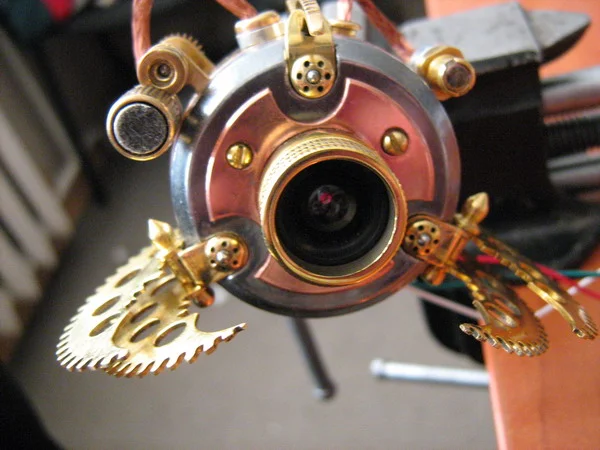

Выточил такие гаечки - они прикручивают и держут плату вебки
просверлил отверстие (для фотокнопки)
решил поместить провода в оплётку ,для этого пришлось выточить такие втулочки и припаять к держателю (чтобы они потом не расходились)
нарезал резьбу в корпусе под болтик 1,5мм
продёрнул провода в оплётку ,закрепил
Ну и закрыл заднюю крышку
Надо думать как соединять ноги с головой :)
Повертел немного посмотрел какие углы поворота ,ну и вид с тылу

По принципу душевого мет.шланга, только не такого мягкого а который упругий и гнется только при посторонней помощи. Думаю суть ясна.

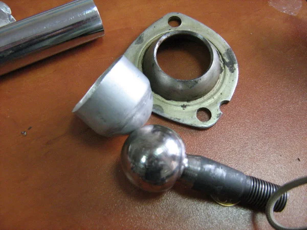

Надо сделать две полусферы.Одну белую ,другую жёлтую.
Приступаем :))
Белая : отпиливаем негодный конденсатор и шаровой опорой потихоньку тюкаем .. Потом нудная обработка наждачкой ,потом полировка и так до необходимого результата...
