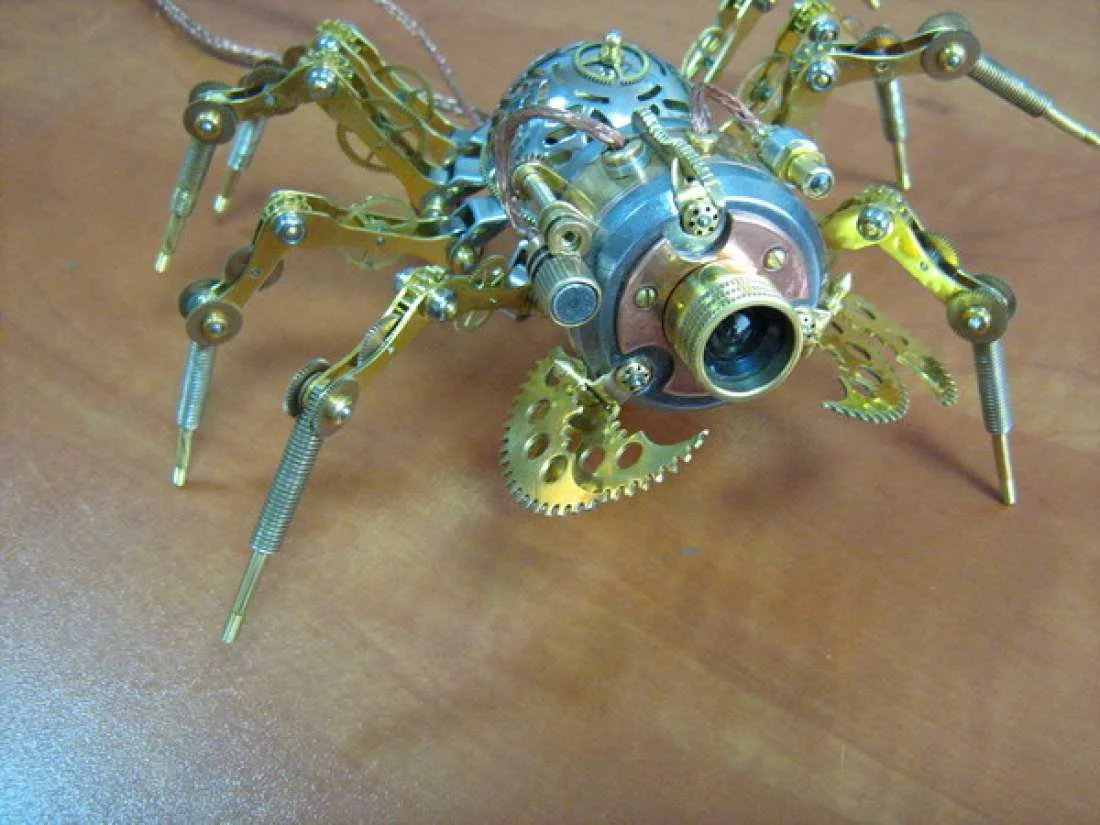

На конкурс "Моддингу в России - 10 лет". Steamorg Arachnid от A.D.

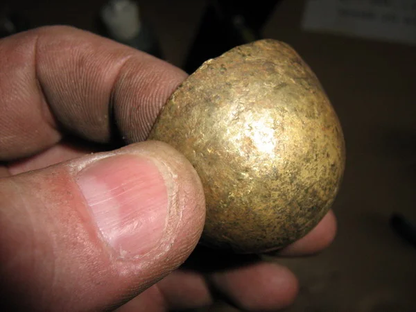

По поводу трудозатрат -это да, каждое фото полусферы-1 день. Руки от алюминия чёрные :)). По задумке верхняя часть (белая) без отверстий-крепиться будет с боков. А нижняя жёлтая с отверстием . Её то я быстро сделаю :)
По поводу окисления :( . Если латунь прожариваю до ярко жёлтого цвета , то аллюминий незнаю .. (наверное всё таки как Оборотень сказал-лаком).

Как и говорил нижняя полусфера получилась без проблем :)). потому как обрабатывал с помощью дрели.

ёкарный бабайtehno022
согласен с Саней
A.D Прекрасная работа но нельзя же так, ты у половины форума вызываешь дикий приступ курения в стороне чего-то мега успокаивающего, а так же развития комплекса не полноценности. :)

В черновую туловище доделалал,и делаю перерыв в работе. По ходу "объелся пыли латунной".

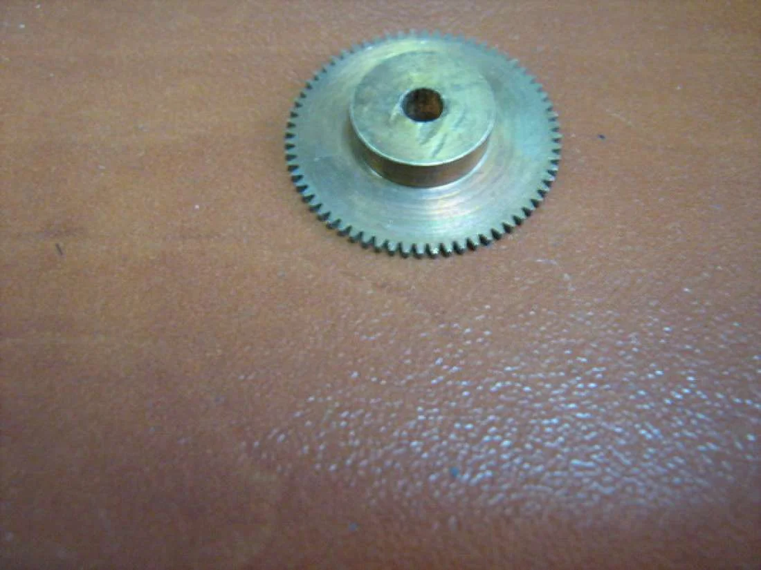

Берём нижнюю полусферу и резким (одним ударом) такого болта ,делаем плоскую часть . Это нужно для того чтобы нормально закрутить шестерёнку с нарезанной резьбой (она выполняет роль гайки).
Ну и вы точил гаечки для крепления ног ,даже не выточил , а обточил.

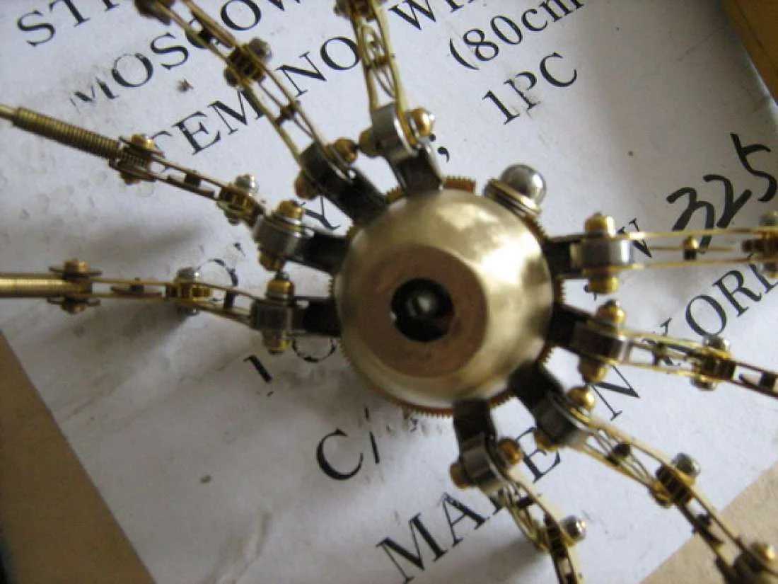

Примерил полусферу на собранное туловище. Вид снизу.Гайка из шестерёнки будет притягивать полусферу за центральный болт.

Фото крепёжной гайки (шестерёнки) для полусферы. Ну и вроде всё :(, капец фотику . Попробую почистить....

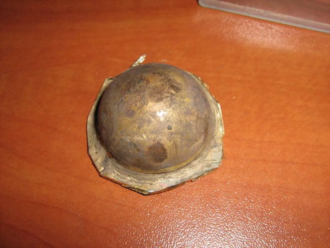

Это верхняя полусфера. Как говорится вся работа коту под хвост:))
Это не аллюминевая полусфера которую из конденсатора выгибал,это ситечко для чая:))). Поэтому аллюминиевая полусфера благополучно заброшена ...подальше в ящик... Это нержавейка ...
В связи с этим пришлось немного изменить её способ крепления....
Будет крепиться по центру (через ось).

Как и говорил слегка изменил конструкцию крепления верхней полусферы. Нарезал на гвоздике длинную резьбу и вкрутил в Г образное соединение. Ну а после примерки "на местности" лишнее отрезал
Нижняя полусфера.
просверлил четыре отверстия под пароприводы :).
И сделал под них место ввода из самозатягивающихся заклёпок
...Это не алюминевая полусфера которую из конденсатора выгибал,это ситечко для чая...

Выточил гаечку крепления верхней полусферы
Ну вот с туловищем и всё :))
Закрепляем верхнюю полусферу
Продёргиваем провода в оплётке и
закрепляем нижнюю полусферу
Затягиваем гайкой сделанной ранее из шестерёнки
Ну и вот так это выглядит :))
