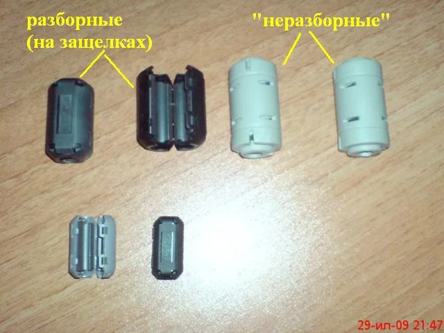

Точно :)). Пока только не придумал как ферритовое кольцо (которое на проводе, для устранения помех надето) стилизовать...
Я думаю можно использовать такой фильтр
И спрятать его в брюшке.
Или если его обмотать "паутиной" то получится кокон с жертвой :)

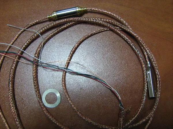

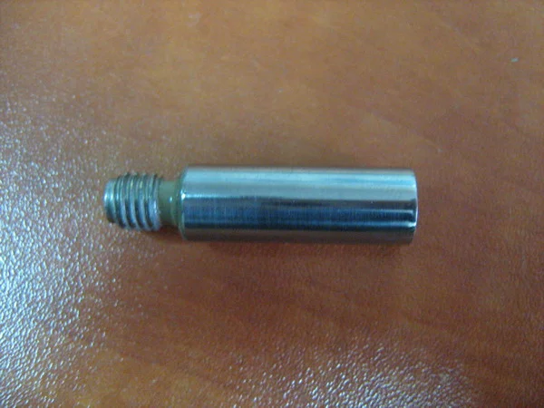

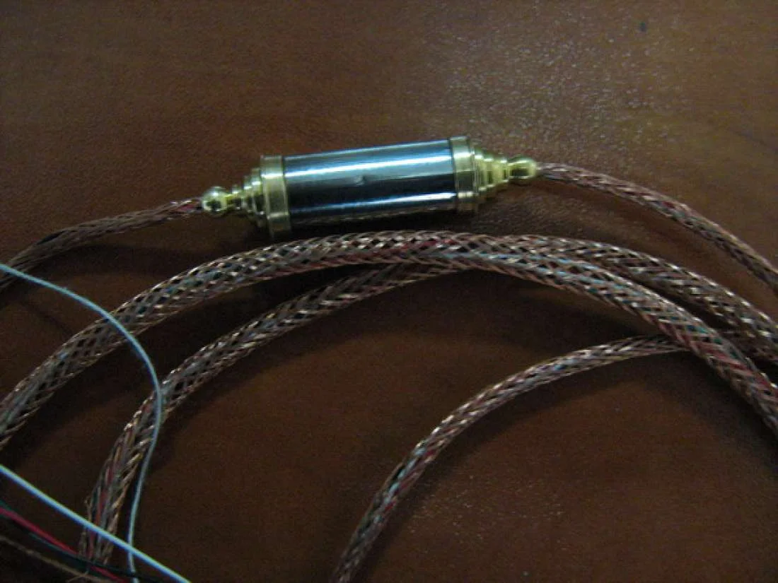

Ну вот, три дня делал кокон и шнур, как посоветовал DDREDD.
Не думал что так сложно будет:))
нашёл такой кондёр ,обрезал его
ободрал краску, полирнул
разрезал шнур ,снял кольцо
От штока кран буксы отрезал кусочки
Нарезал резьбу,обточил
В таких колечках тоже нарезал внутреннюю резьбу
вставил ферритовое кольцо
Тисками запрессовал затунные колечки
Пришлось очень точно подгонять под диаметр трубки
Сверху на изоляцию оплётка не налезла
пришлось снимать
IMG_3114_resize.webp.
Ну и всё, продёрнул шнур,закрутил заглушки
Кстати на одном из фото это неполучившиеся заготовки :))

Очень хорошо смотрится оплетка на шнуре. Но сам я использую тканевые. Есть вероятность обрыва проволочек оплетки при длительной эксплуатации.
Если она останется, предлагаю состарить нашатырем и полирнуть. Появится глубина. Только не перестарайся. проволочки могут просто рассыпаться.
Удачи.
A.D постоянно разоряет свою кухню.
Есть такое дело :))
Ну наверное при эксплуатации могут и порваться,а вообще то чего её дёргать воткнул раз и всё :)).

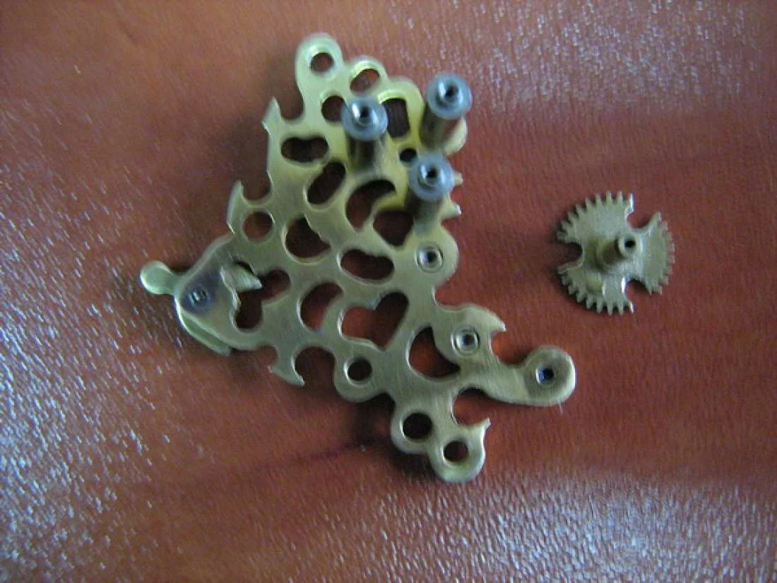

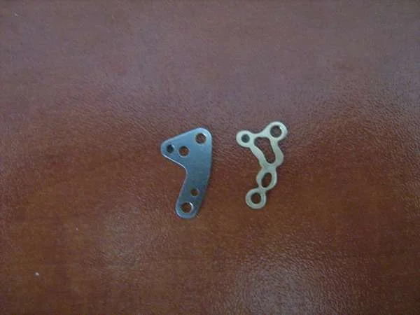

Самая приятная часть работы-брюшко. Почему? потому что думать не надо :) и нет одинаковых деталей поэтому просто отпустил руки на волю.
К сожалению фотик беру на выходные,поэтому некоторых фотографий может не хватать :(
берём механизм от маленького будильника
разбираем,и начинам его облегчать :))
Теперь крепление провода под брюшком,
делаем из какого то штеккера.Нагреваем его и выкидывае пластмассовае вставки- далее понятно из фото
сверлим отверстия и нарезаем резьбу под болтик 1мм
прикручиваем
продолжаем облегчать :))
Сверлим кучу отверстий инадфилем растачиваем до всевозможных конфигураций
тоже самое делае и с другими частями
    69.8 KB · Просмотры: 58
    28.9 KB · Просмотры: 67
    24.3 KB · Просмотры: 60
    32.3 KB · Просмотры: 68
    94.8 KB · Просмотры: 59
Проводим предварительную сборку брюшка.Шестерёнок тоже натолкал от души :)) -главное чтобы в зацеп (всё равно бутафория:) )
