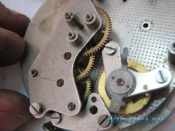

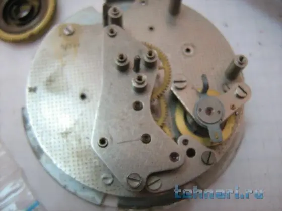

Может быть, поможет - в порядке подсказки.Опишу немного задумку.часы в круглом корпусе,при срабатывании будильника катаются по тарелке. Короче как в сказке). Теперь о воплощении.. первая мысль была сделать обычные электронные часы,на будильник поставить двигатель с эксцентриком... и усё,пусть катается. Основная загвоздка здесь с корпусом.
Потом подумал и решил всё таки сделать механику,поэтому и написал что это я никогда не делал,но очень хотел) (имитация не в счёт). И теперь я в результате абсолютно не уверен
Да это не проблема, если механизм в сборе и все есть ?...как заставить работать этот убитый механизьм.
Словами рассказывать долго. Если хочешь - сделаю несколько фото подобной работы, есть пара-тройка будильников нуждающихся в ремонте..как заставить работать этот убитый механизьм.
Ну во первых, он изначально уже не так моет механизм. Надо снять маятник и анкер (анкер надо аккуратно снимать, а то завод сорвется в ход и может побить анкер). Затем заводишь, придерживая шестерни и кладешь в ванночку. Он будет раскручиваться в ванночке и мыть сам себя. Если механизм изрядно грязный, так несколько раз. Затем вынимаешь встряхиваешь, заводишь и слушаешь ход? Если есть периодическое постукивание, то это или где-то грязючка, осматриваешь под лупой, если грязи нет, значит где-то плохой зуб шестерни ...Словами рассказывать долго. Если хочешь - сделаю несколько фото подобной работы, есть пара-тройка будильников нуждающихся в ремонте..
Да не так уж всё простоДа это не проблема, если механизм в сборе и все есть ?...
Да ладно пугаться, анкер на место поставить при раскрученной пружине не проблема ...По устройству то понятно, а вот скилл часового мастера не прокачан
