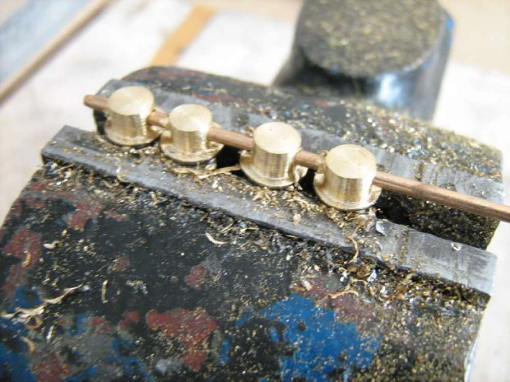

Забыл добавить что попутно вытачивались специальные болты с дырочками чтобы можно было потом всё стянуть и не поцарапать.Выломал из какой то колодки болты (так как найти латунные не реально).Обточил и просверлил(полировка и прожарка потом)

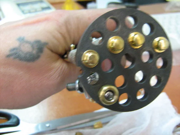

При изготовленииданной работы я придерживаюсь точки зрения что каждое соединение должно быть функционально т.есть работать.Соответственно рука должна гнуться и работать как человеческая.Ну-с продолжим.При очередном припахивании своими домочадцами к изготовлению пельменей мной была стырена вот такая штука )).она как нельзя чётко подошла мне для макетирования.Ну что ж коллеги черновая сборка кисти (пока только кисти)

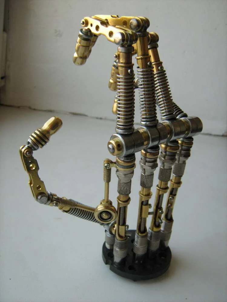

Осталось добавить технический антураж (тяги гидроцилинды и пр. и можно двигаться дальше).Надел Пружины на первые фаланги а то какие то дистрофические были.Ещё несколько фоток.Ну и попить чайку ))

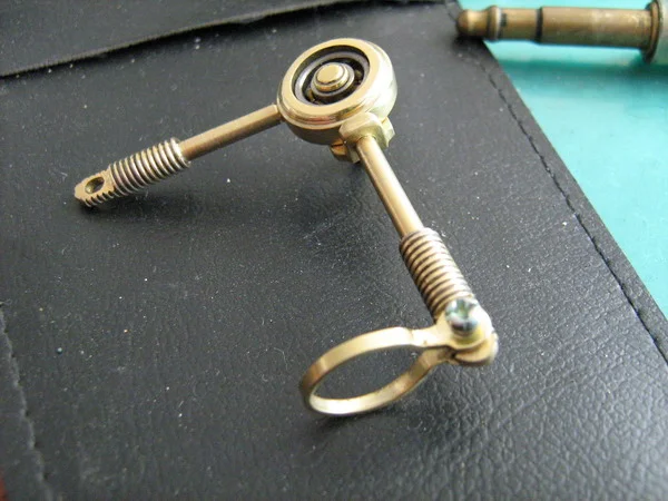

Смтрел,смотрел на ето изделие и понял что не нравится мне такая большая дыра между большим и указательным пальцем (а костей там нет:D).И вставлять туда что то надо и подвижность не ограничить (короче дилемма).Дальше всё по привычной схеме берём верхнюю часть кран буксы,зажимаем в дрель и стачиваем до нужной нам толщины и ширины.После чего из контакта (латунного) выгибаем уголок и сверлим два отверстия ,нарезаем резьбу 2,5 мм.Из выломанных из колодки болтов(см.выше) вытачиваем 2 таких детали, с одной стороны нарезаем резьбу 2,5мм с другой сверлим отверстие. После чего производим сборку узла.Впрессовываем подшипник в обточенную шайбу,насаживаем на ось вкрученную в уголок. Вот и всё готово. Подсмотрел на циркуле:tehnari_ru_098:

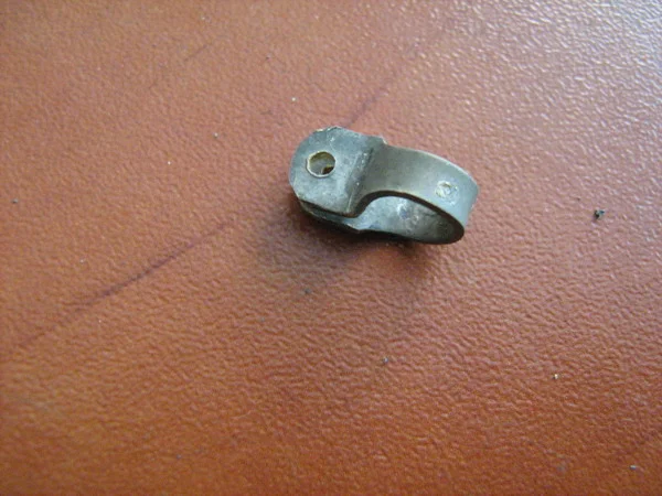

Теперь надо этот шарнир прицепить к большому и угазательному пальцу .Для этого изготавливаем два таких хомутика.

Тут маленько другая ситуация,хочется максимально сохранить сходство с движением кисти в разных плоскостях.Думаю... А пока думаю закрепил узел подшипника между большим и указательным пальцем.Теперь и дыры нет и подвижность большого пальца во всех плоскостях сохранена.
