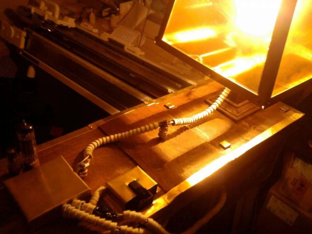

И вот, настал тот час, когда я выкладываю конечные фотографии. По проекту, в целом я сделал то, что хотел, получилось немного интересней, чем первоначальная задумка. Правда работы с латунью можно назвать полу-провальными. Я ее столько извел:)) Но зато первый мой опыт.
Мне не понравилось, что из-за асимметрии лампа может упасть...думаю устранить эту проблему противовесом , но это в будущем: она стоит нормально, можно даже шатать.
И так фотографии. Они дневные, по этому там где наверху замотано изолентой - латунная коробочка, на подобии как у выключателя:))
PS: Сори за хлам на заднем фоне - мастерская общая:( Свое убрал почти все, кроме того, чем работал:) )
Судите!:tehnari_ru_889:

Вообще классно! А почему второй плафон не сделал, а то без второго несемитрично получилось
Тогда ясно. Хозяин-барин! :)

сама идея понравилась, а вот исполнение на троечку. Есть много непродуманных элементов и, на мой взгляд, нога хлипковата.
Ну и опыта работы с металлом маловато. Латунь - это такой металл, которому можно придать любую форму, ты не использовал и половины его возможностей.
Ну а в общем очень даже не плохо для первой работы.
Спасибо за критику.
А нога стоит нормально. Я специально ее расшатывал, так никуда не упала :))
