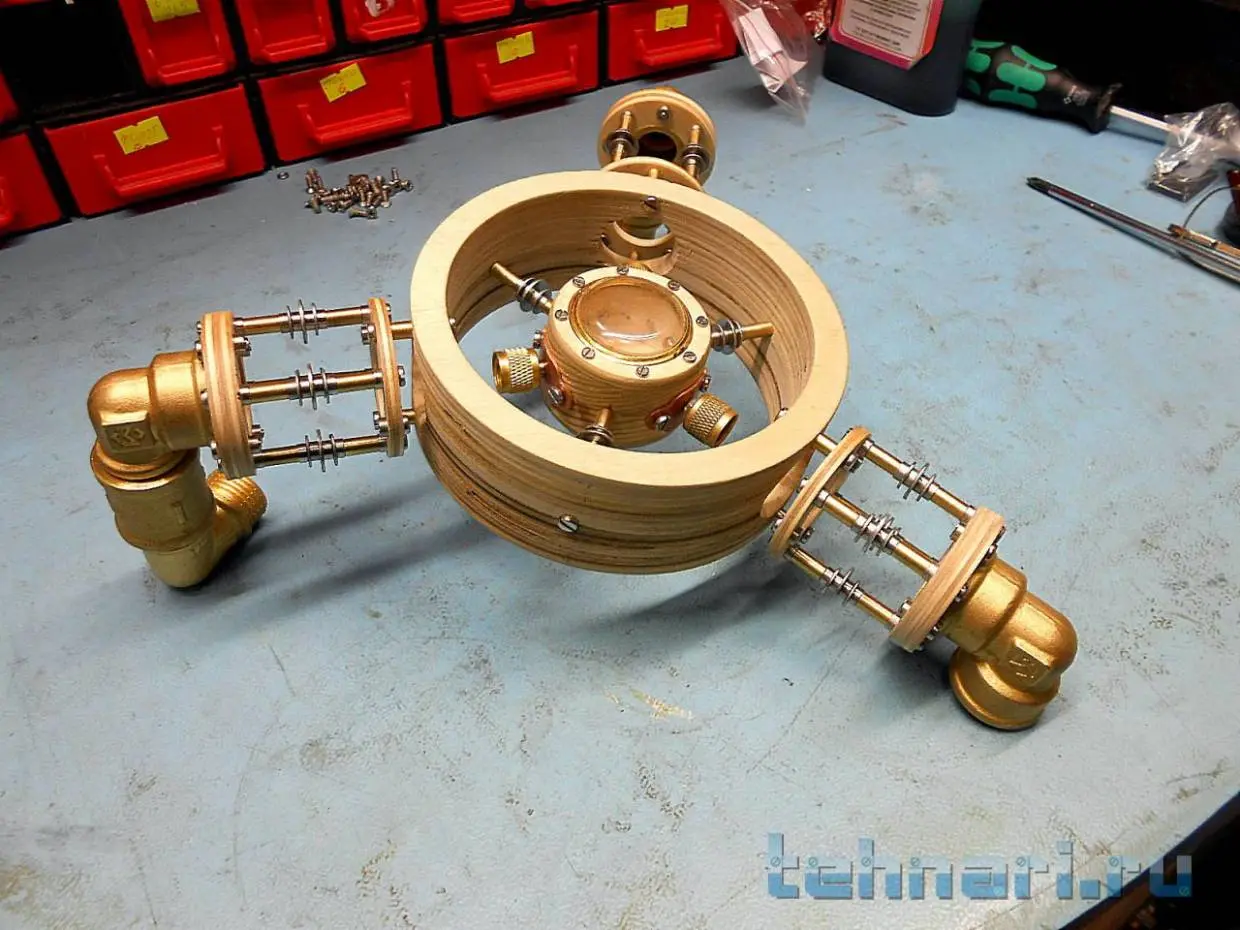

Приветствую Вас, господа моддеры. После долгого отсутствия предлагаю очередной фото отчёт.

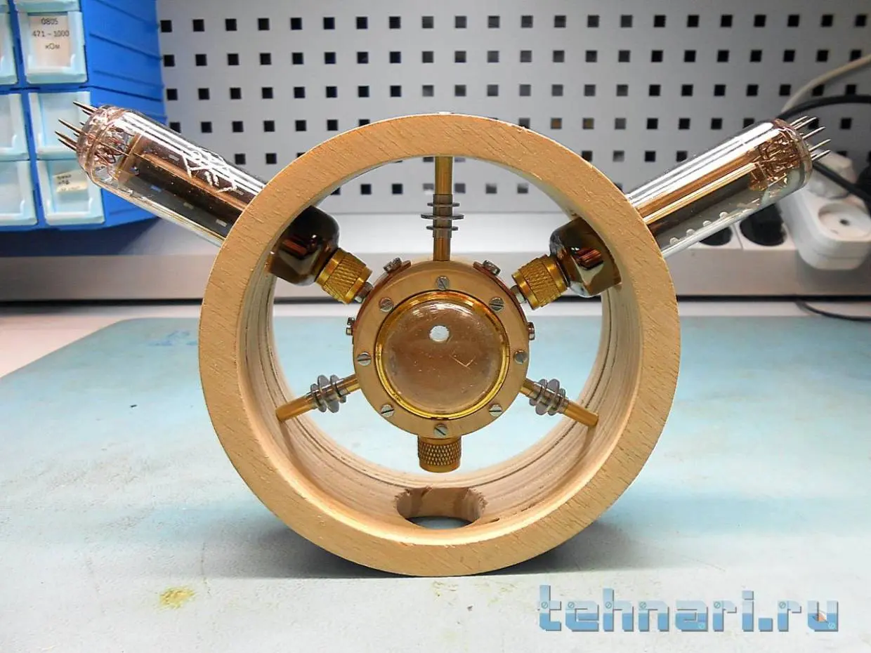

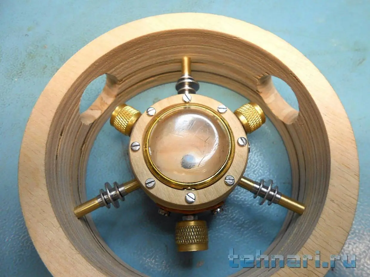

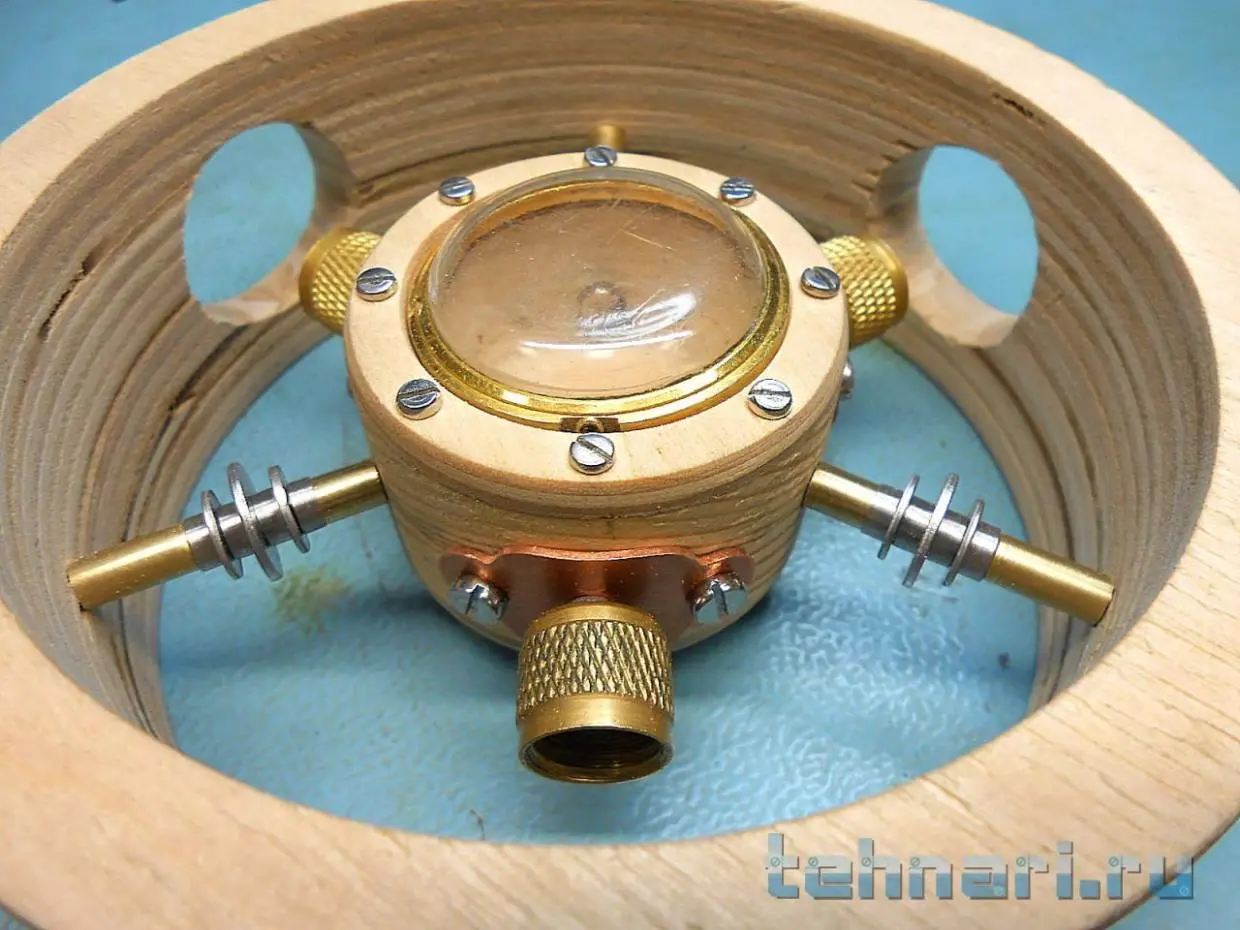

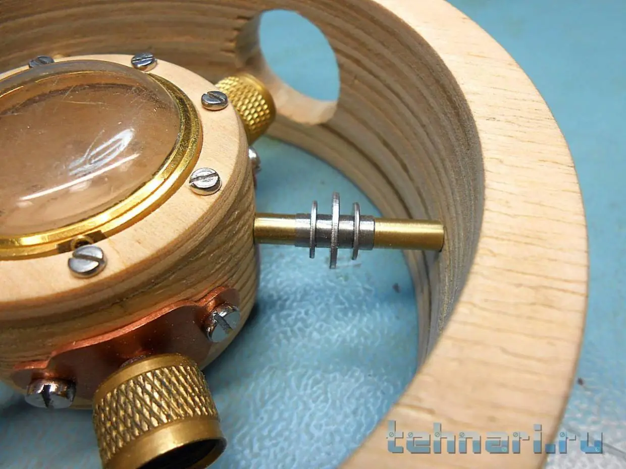

Подставив готовую внутреннюю часть конденсатора временного потока в центр главного бокса, понял, что чего-то не хватает. Во первых, я не продумал крепление центра, во вторых, всё как-то просто смотрится, а ведь это Машина Времени, сложный аппарат, он должен выглядеть внушительно.
Подумав, появилась одна идея, и я стал воплощать её в жизнь.

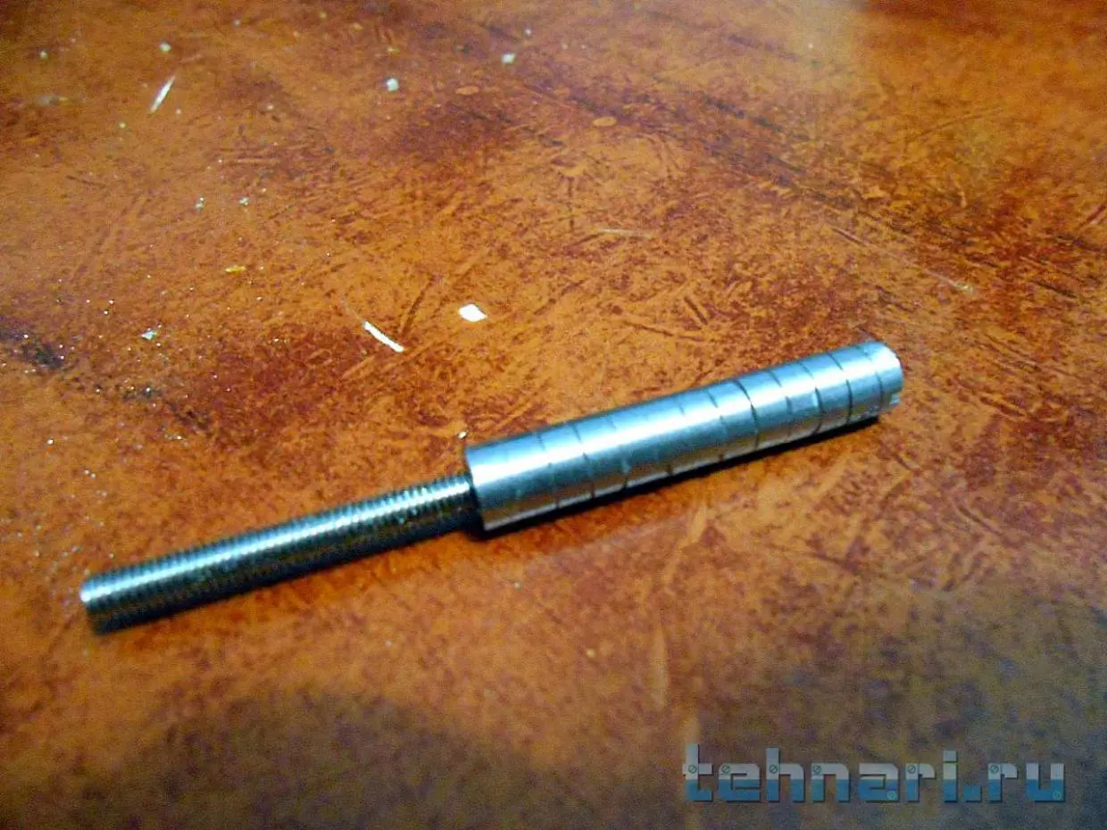

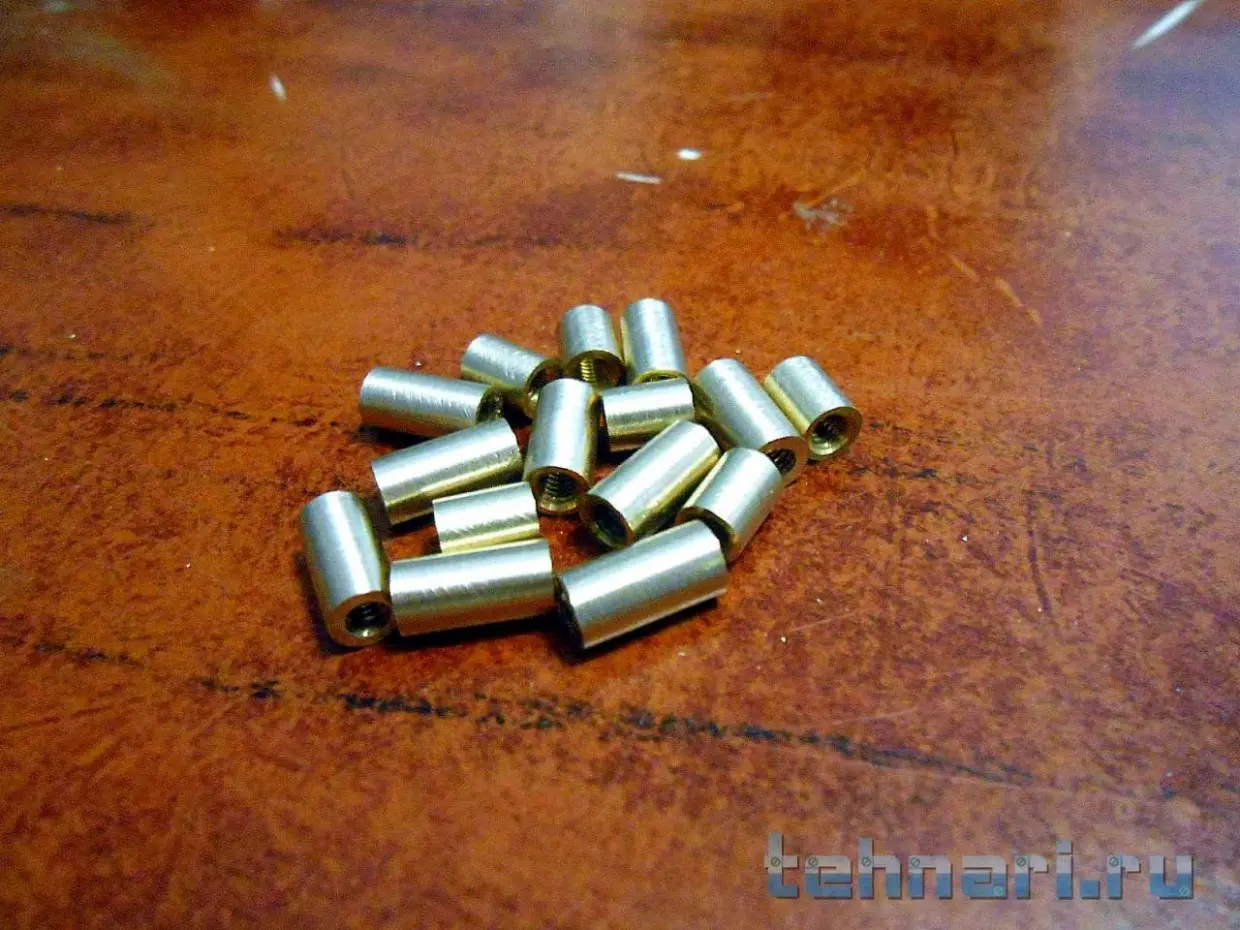

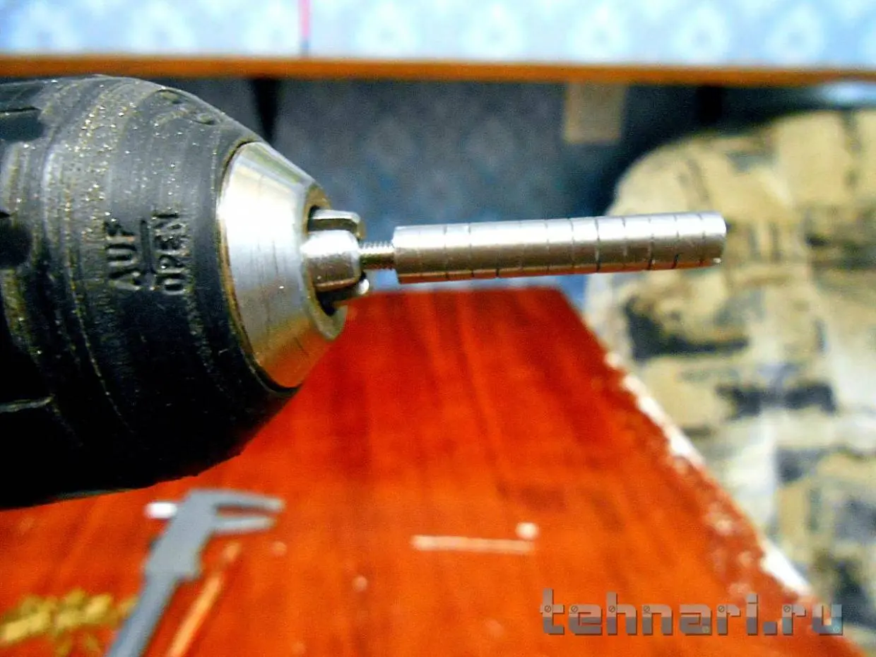

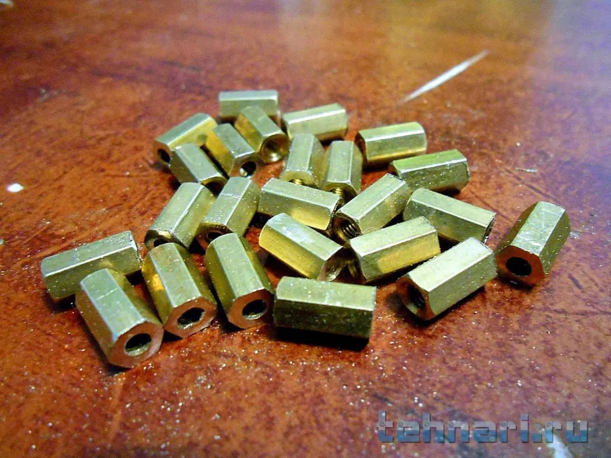

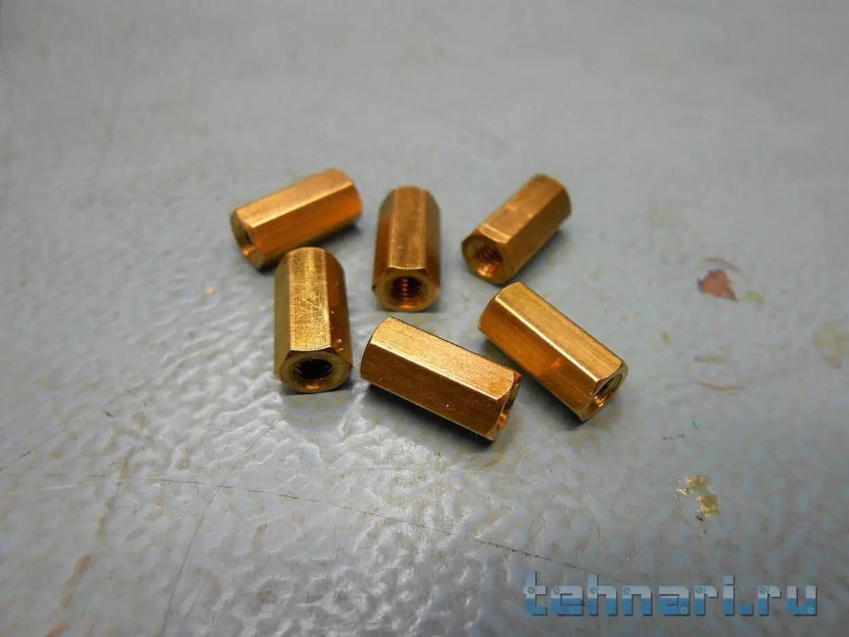

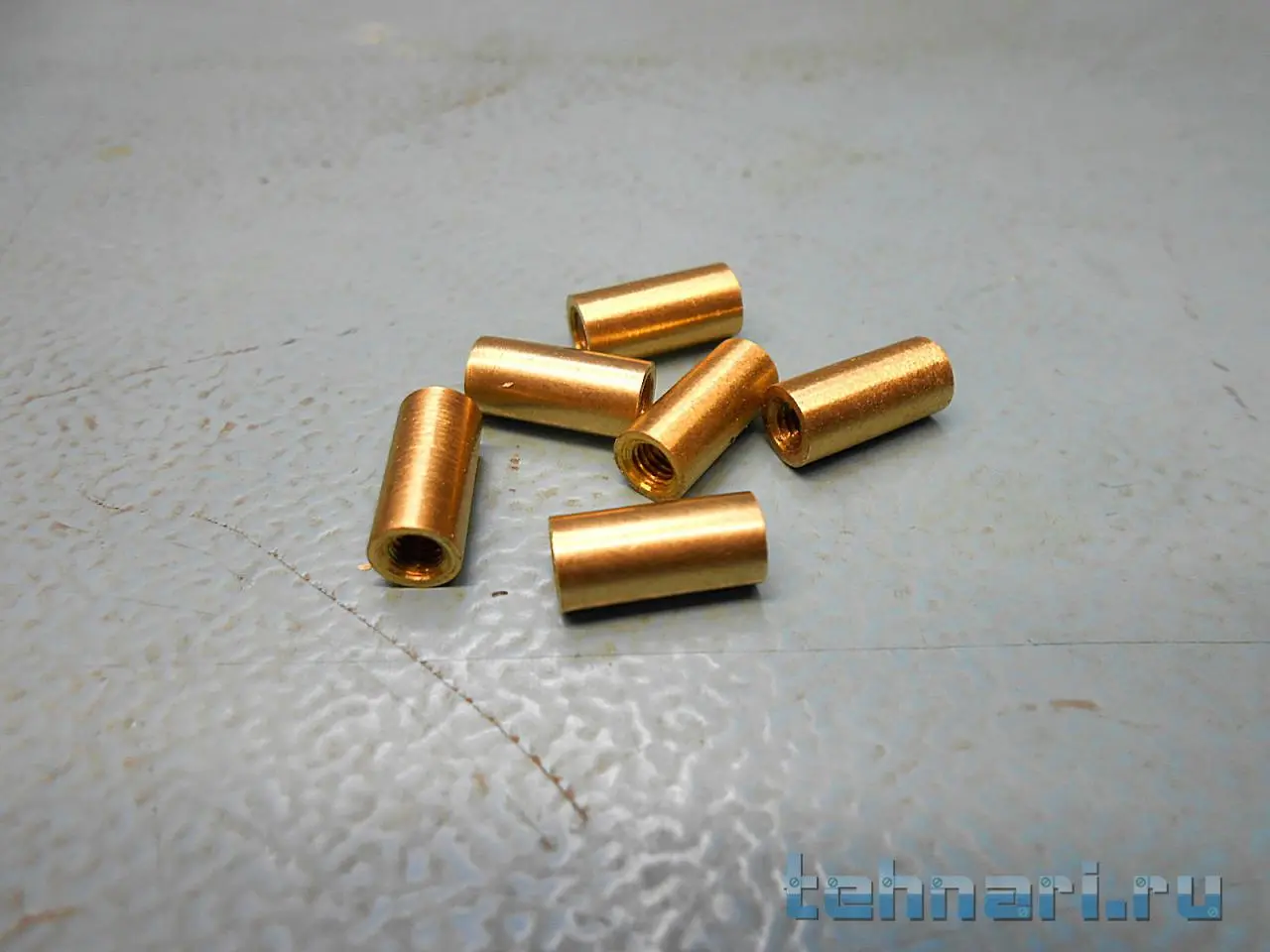

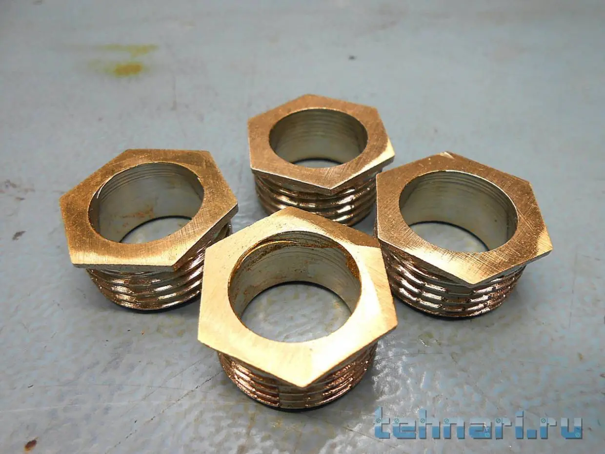

Взял латунные стойки
обточил их

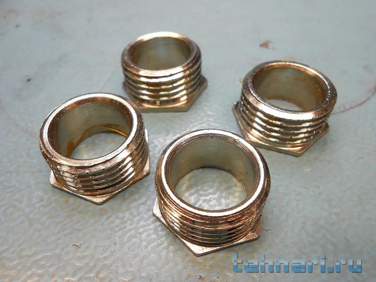

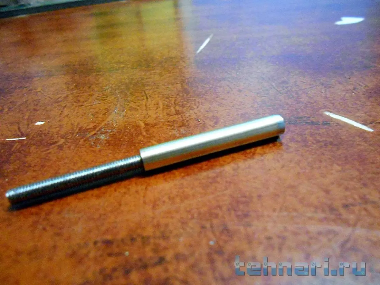

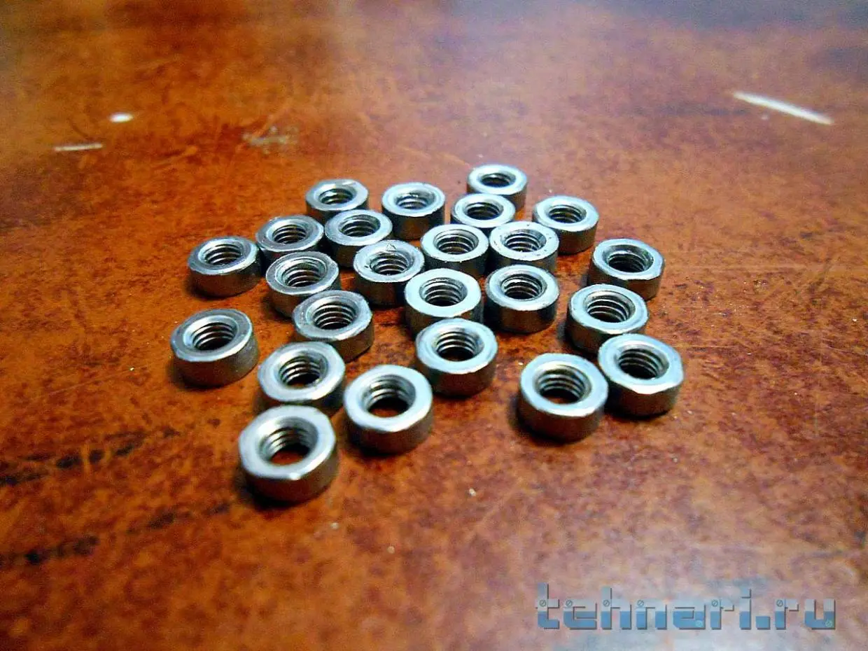

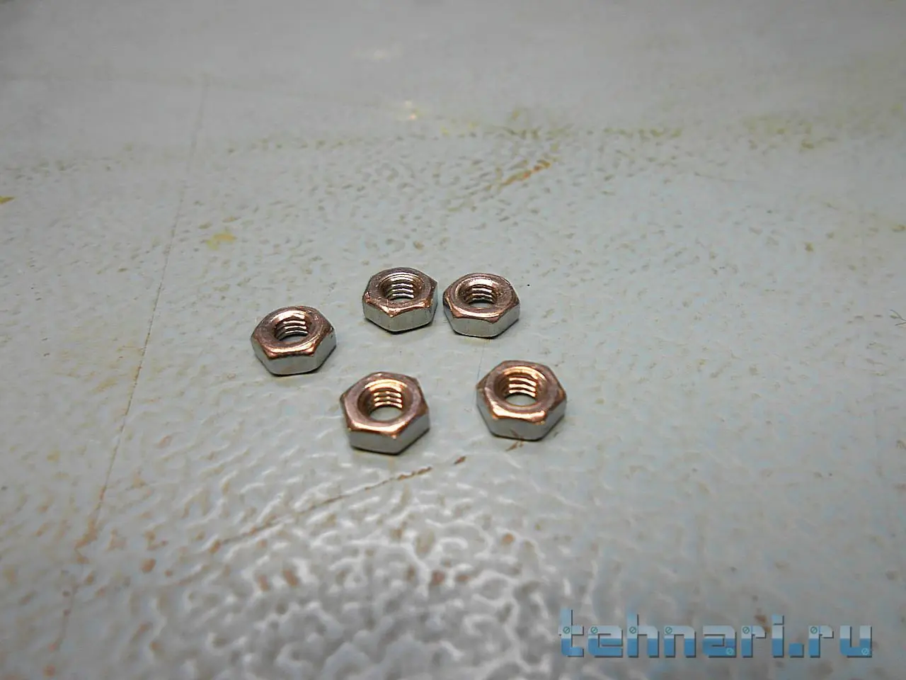

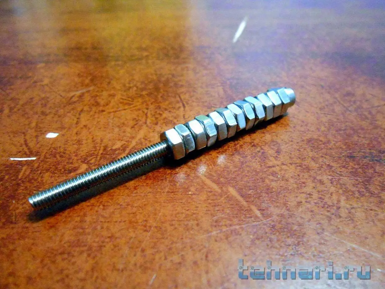

Затем взял гайки из нержавейки
И также их обработал

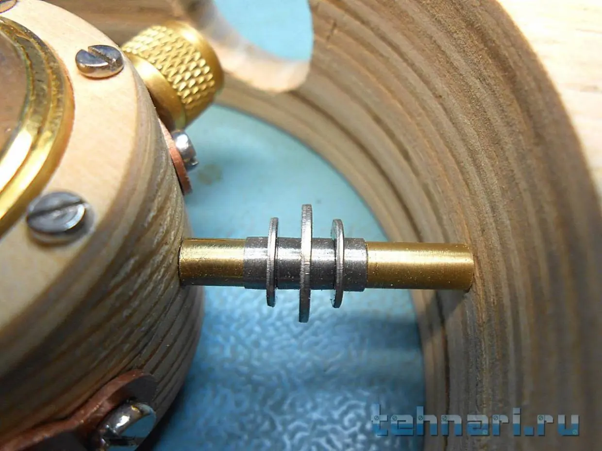

Соединил всё это, добавив три шайбы, и получил вот такой простой, но интересный элемент
он великолепно вписался в общую картину

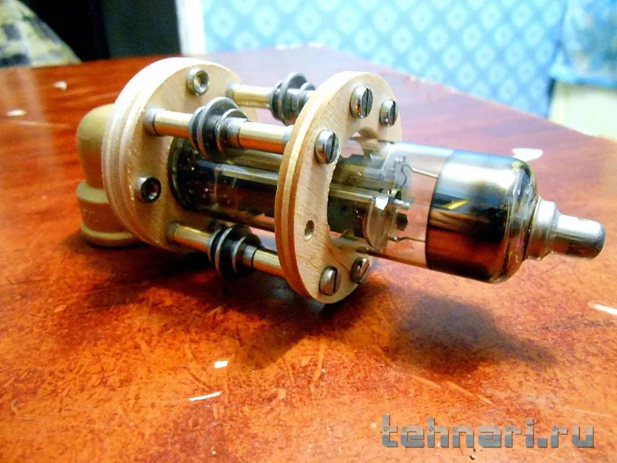

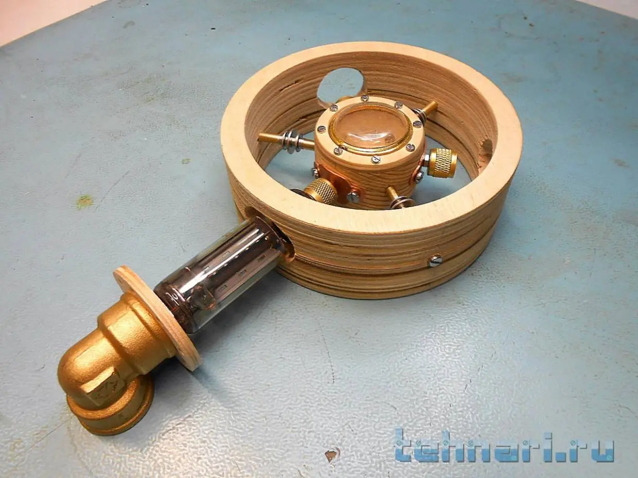

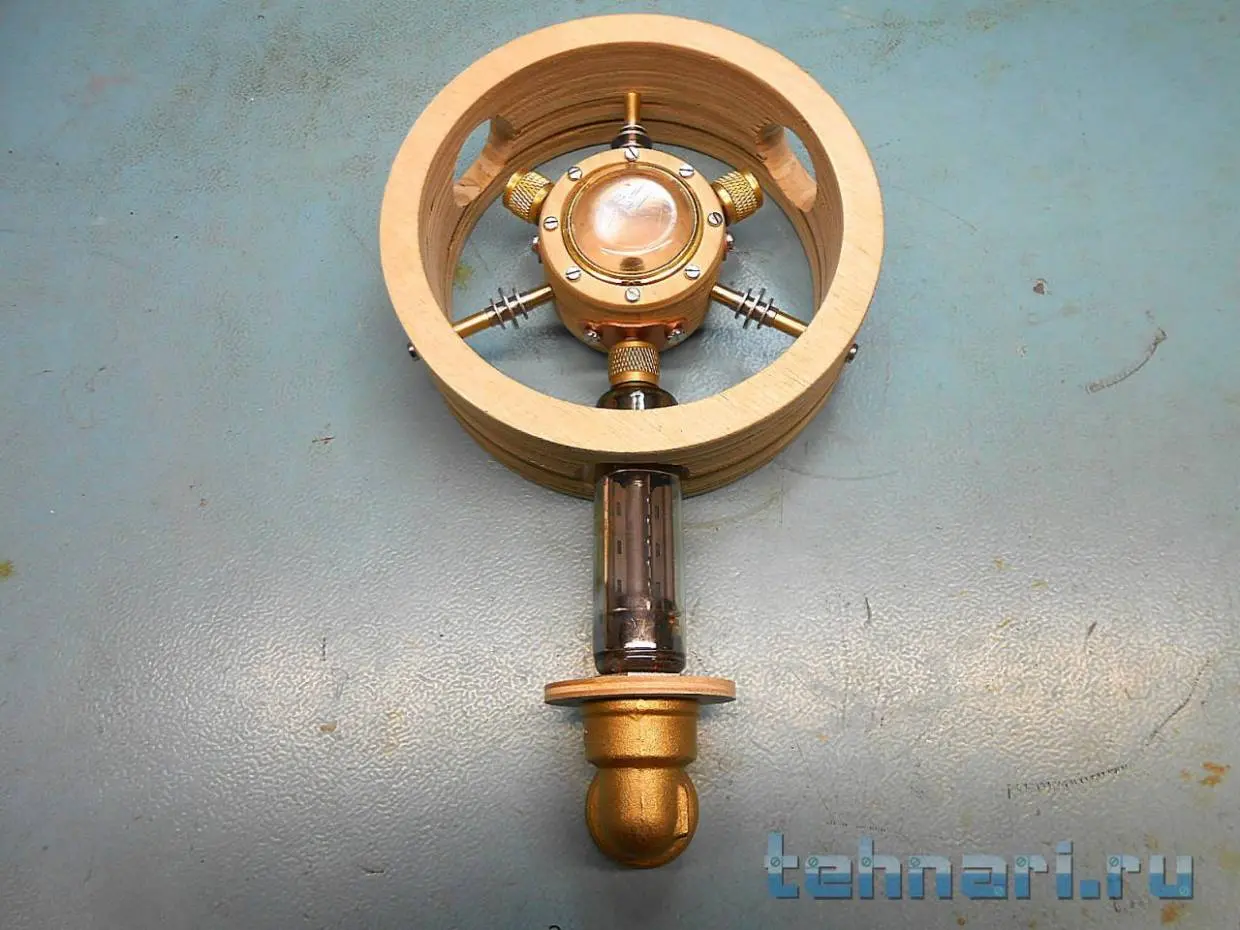

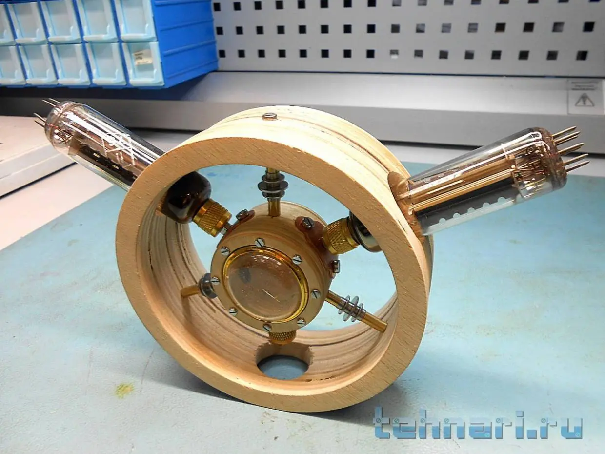

Ну и конечно решил посмотреть, как будет выглядеть с лампами, и тут случилось очередная неприятность, одна лампа упала и разбилась. Что самое обидное, что у меня больше такой лампы нет. Заменять другими не хочется, не тот вид, 6Д20П самые длинные, да и все размеры уже под них рассчитаны. Друзья обещали поспрашивать у знакомых, так что надеюсь и жду. А пока, фото с двумя лампами

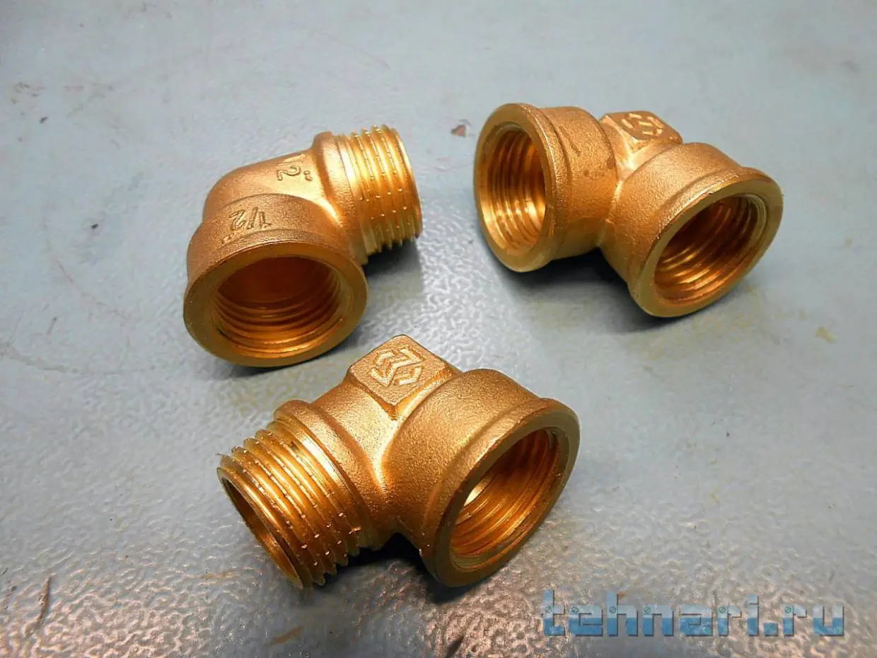

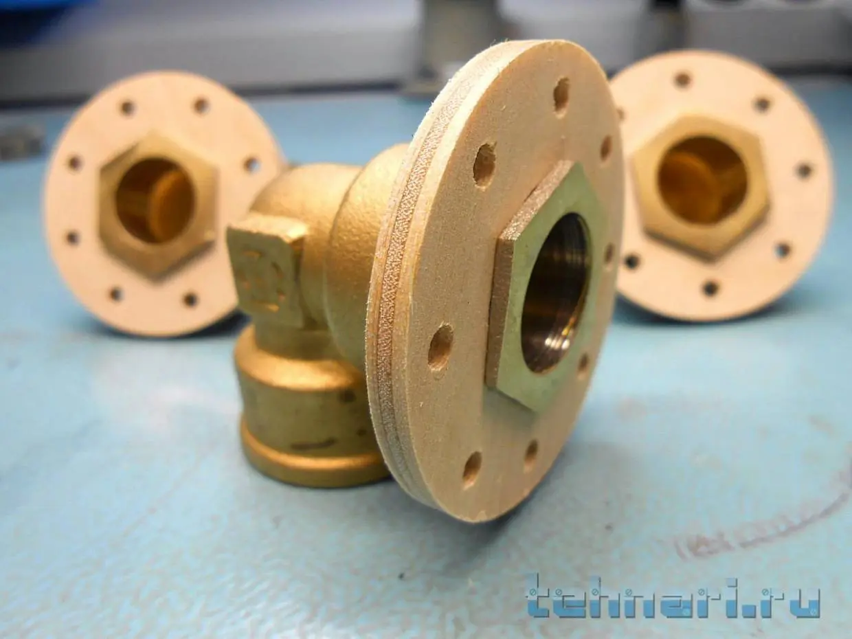

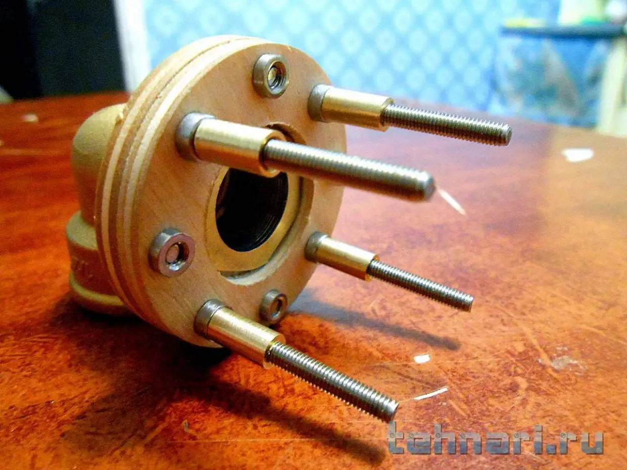

Идея с новым элементом мне так понравилась, что я сразу разработал, новый элемент, держателя ламп. Изначально предполагалось, что ламы будут вклеиваться в латунные уголки
Теперь же, вся система будет разборной, что само по себе уже намного лучше и удобней.

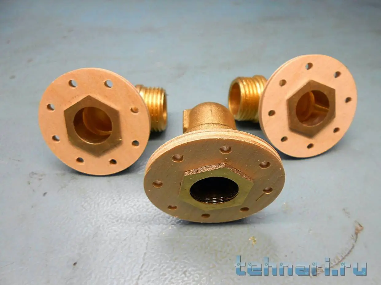

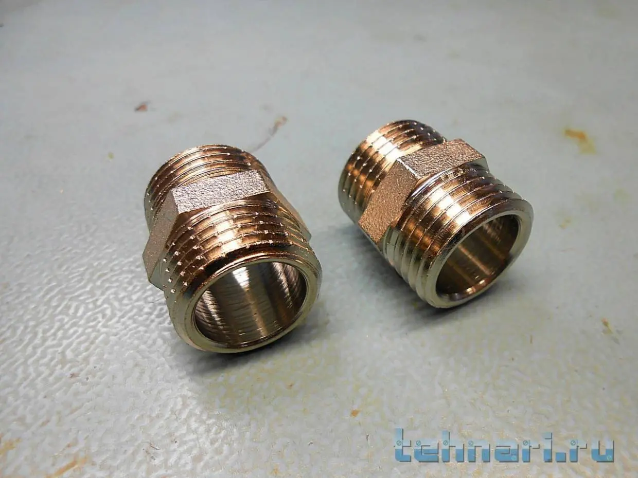

Я взял переходные ниппеля,
разрезал их пополам и получил вот такие детали

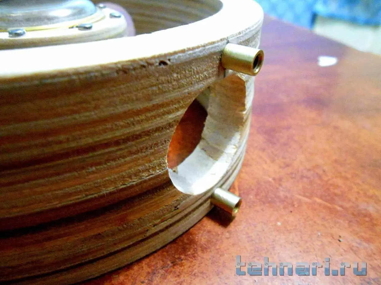

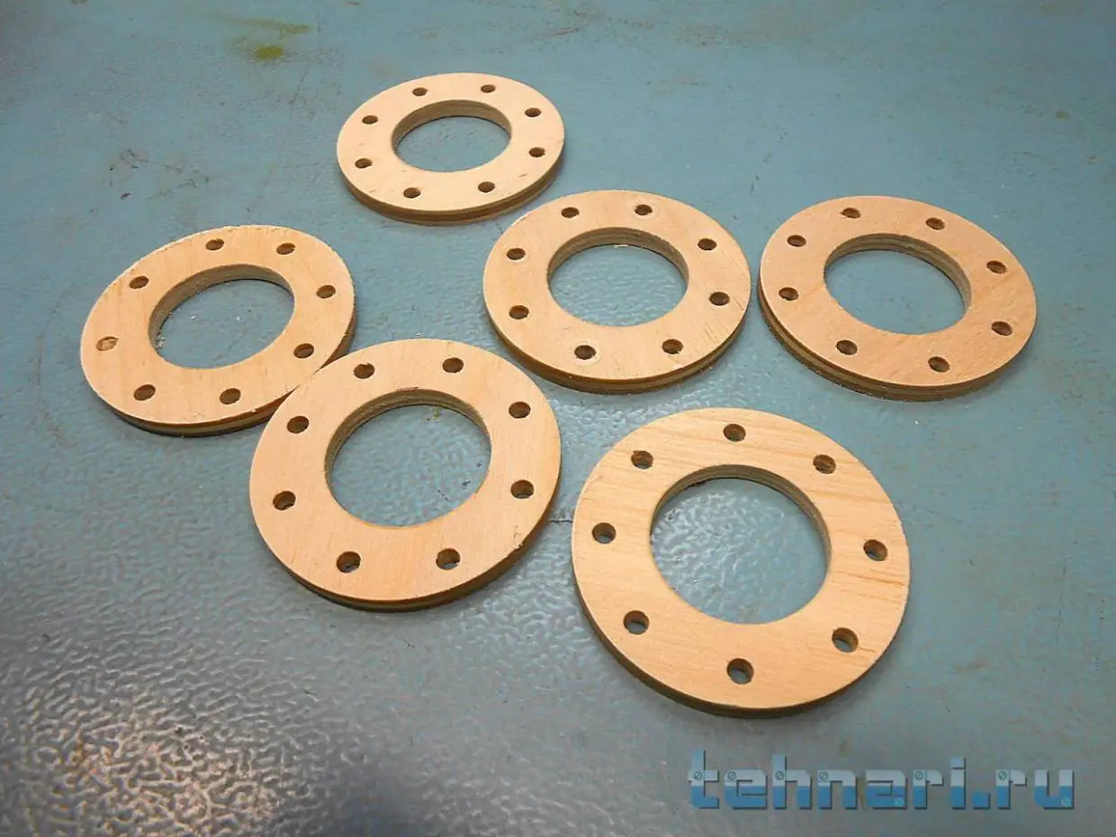

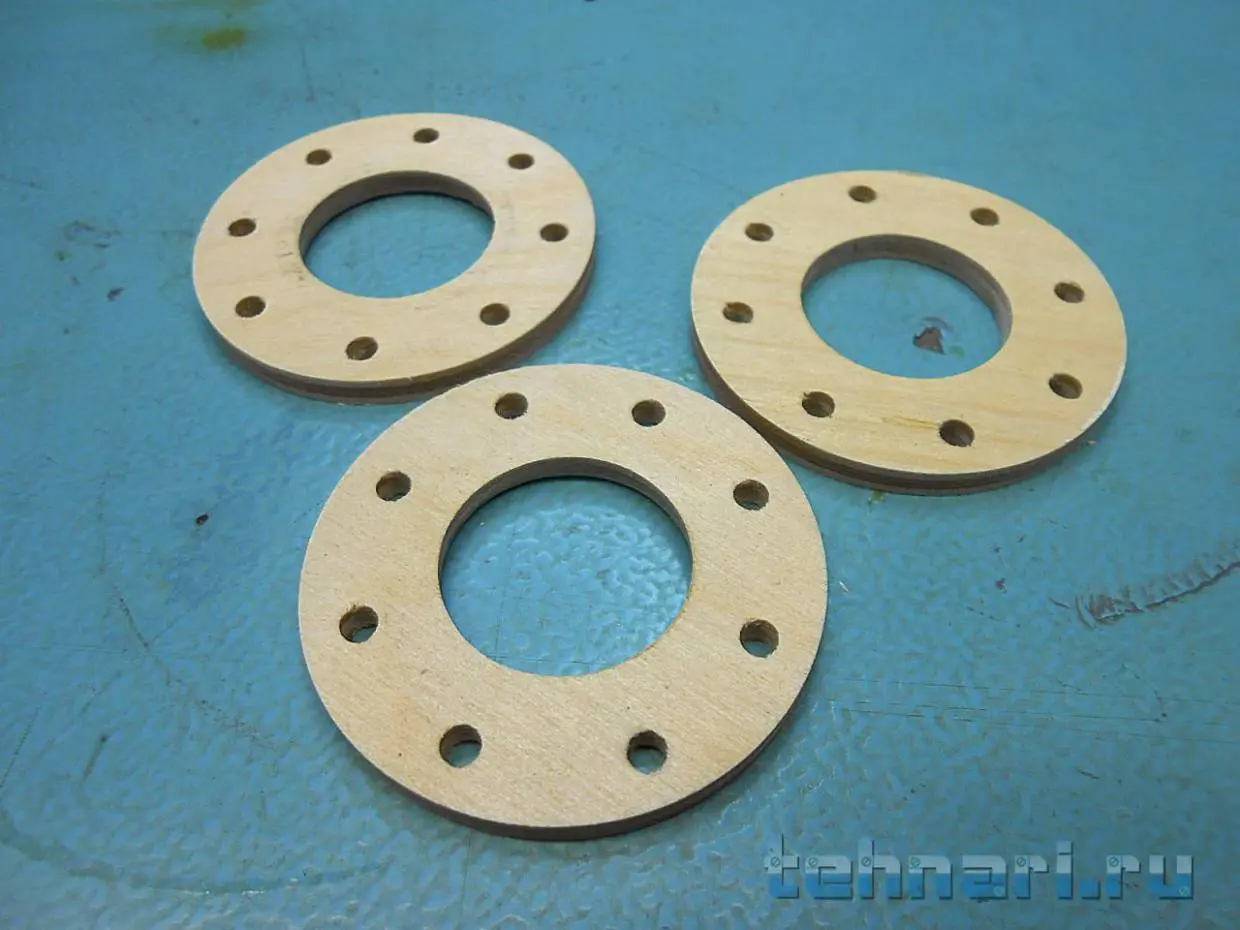

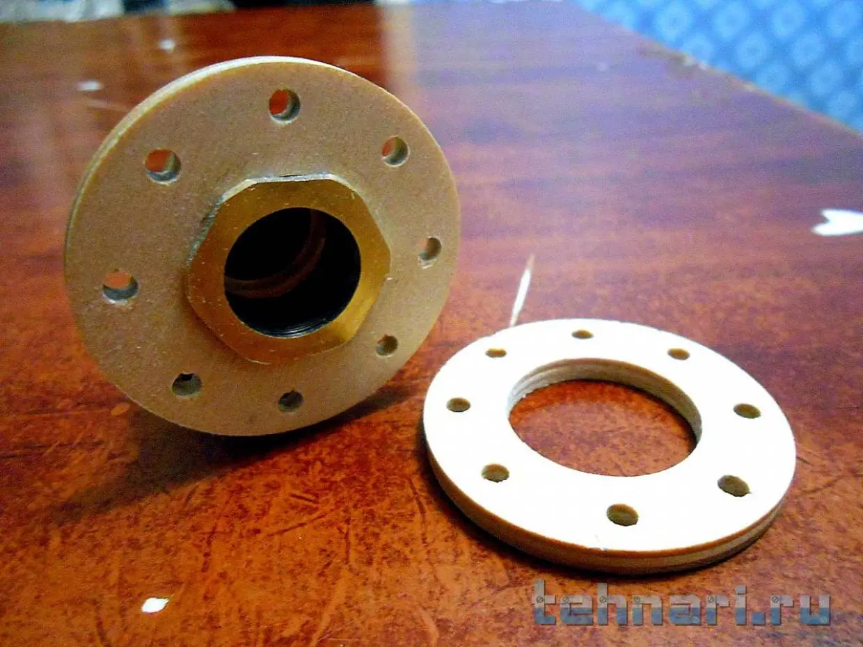

Из фанеры вырезал заготовки
При соединении их с уголками, вот что получилось
Прикинул вид с лампой

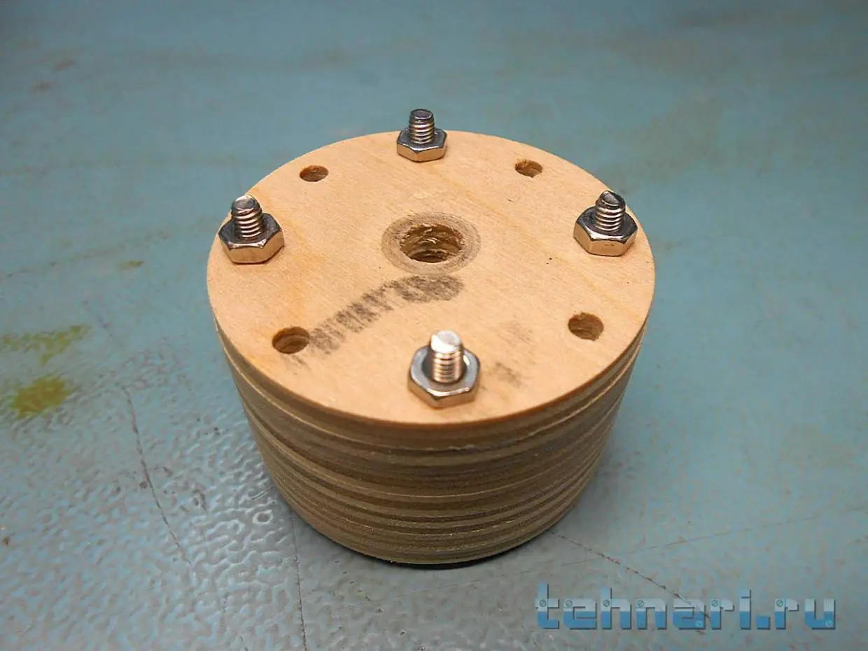

Затем вырезал ещё шесть заготовок и соединил их вместе
Просверлил сквозное отверстие
В итоге получил шесть одинаковых деталей
На этом всё, продолжение следует.

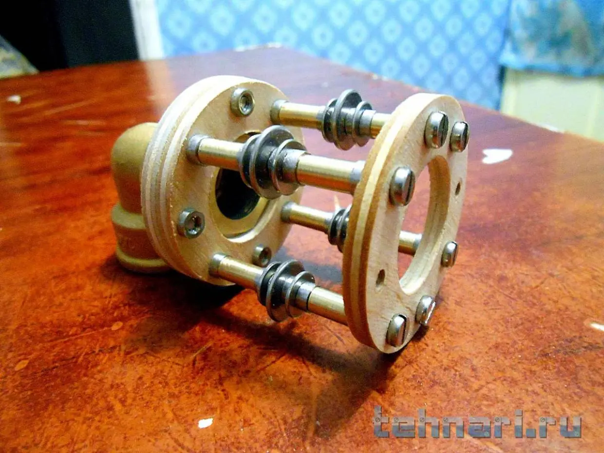

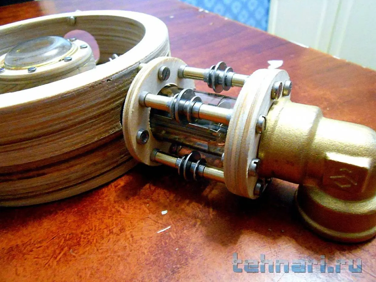

Предлагаю Вашему вниманию, фото отчёт за сегодня.
Смог сделать только один держатель лампы.

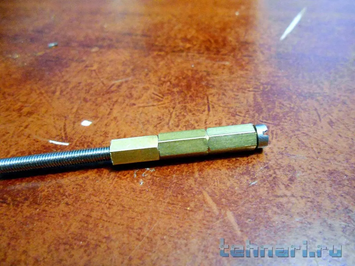

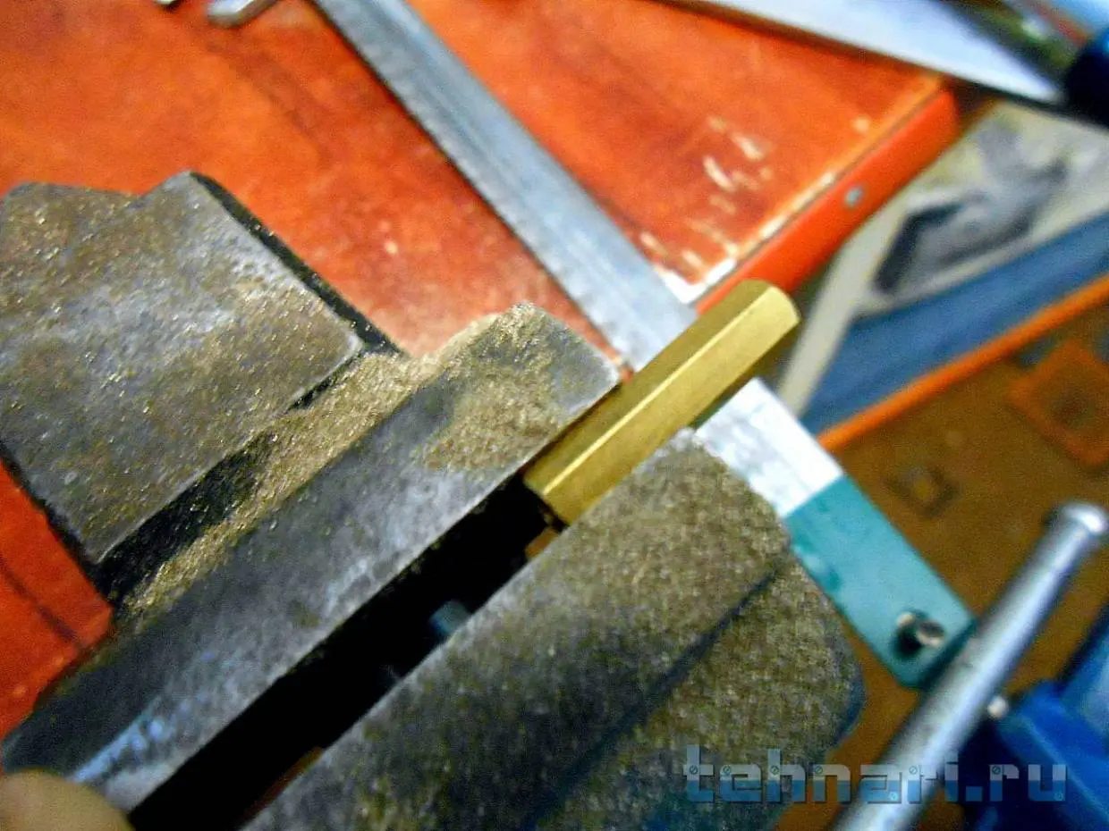

Сначала нарезал и обточил латунные стойки

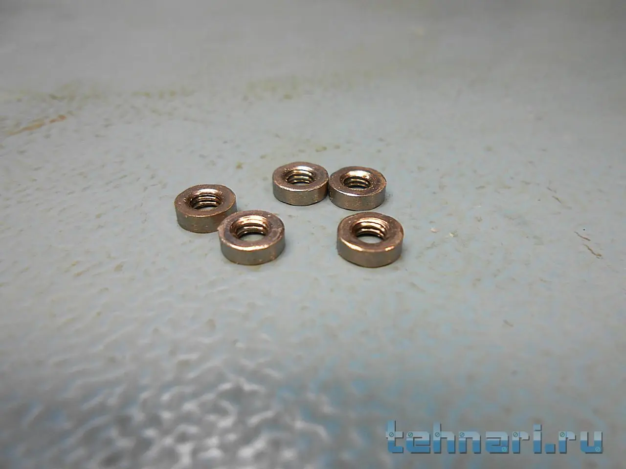

Затем гайки

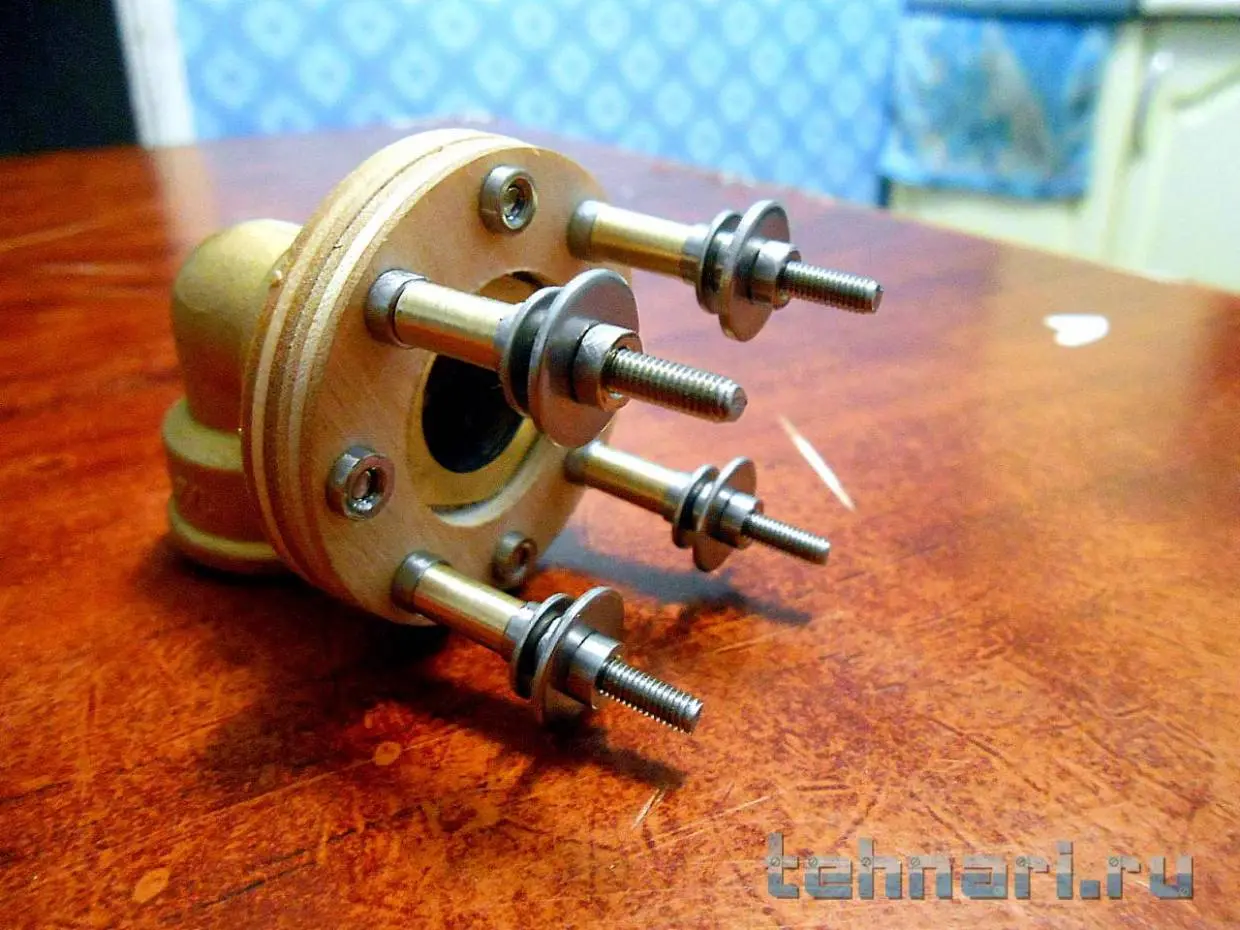

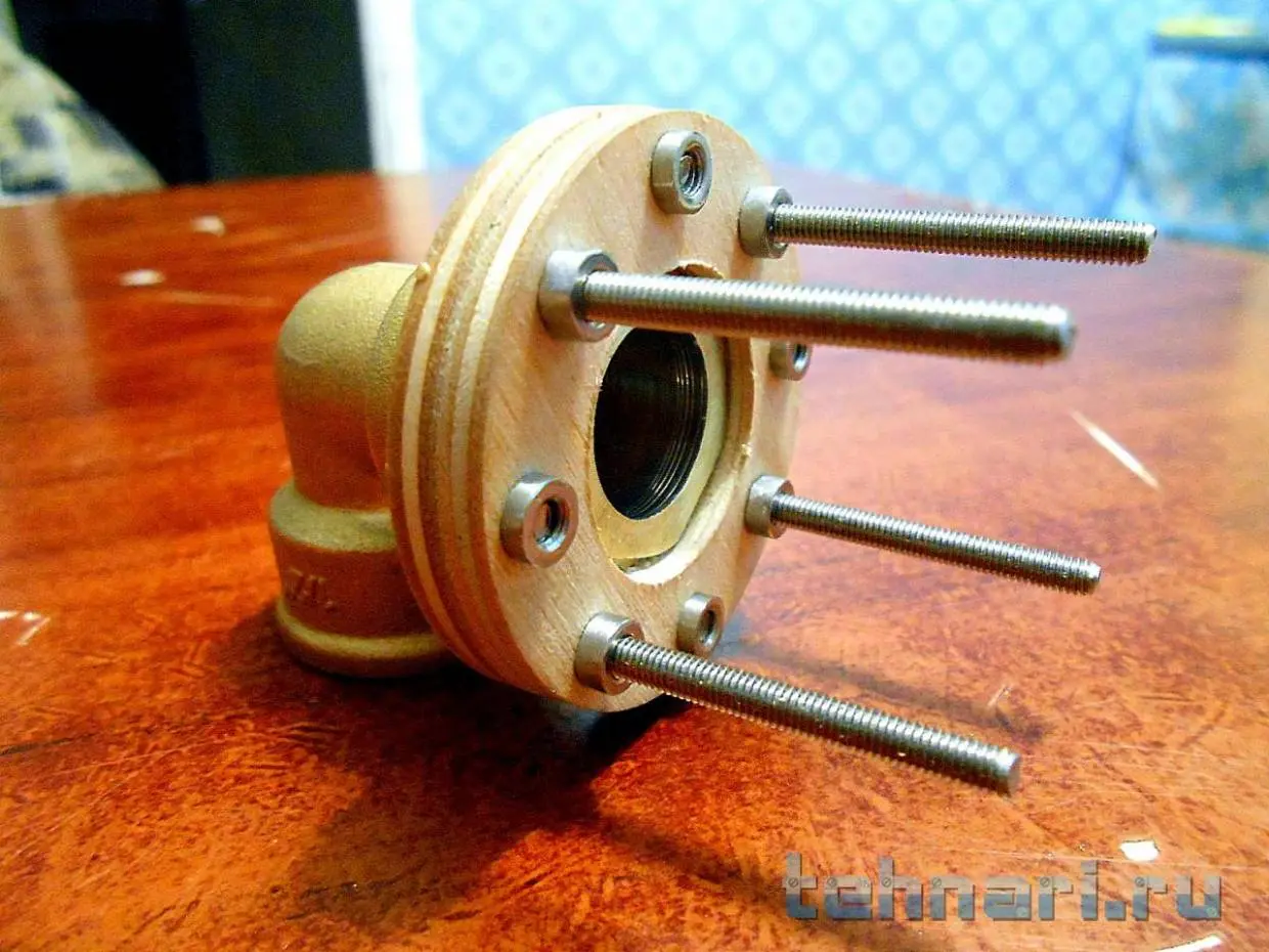

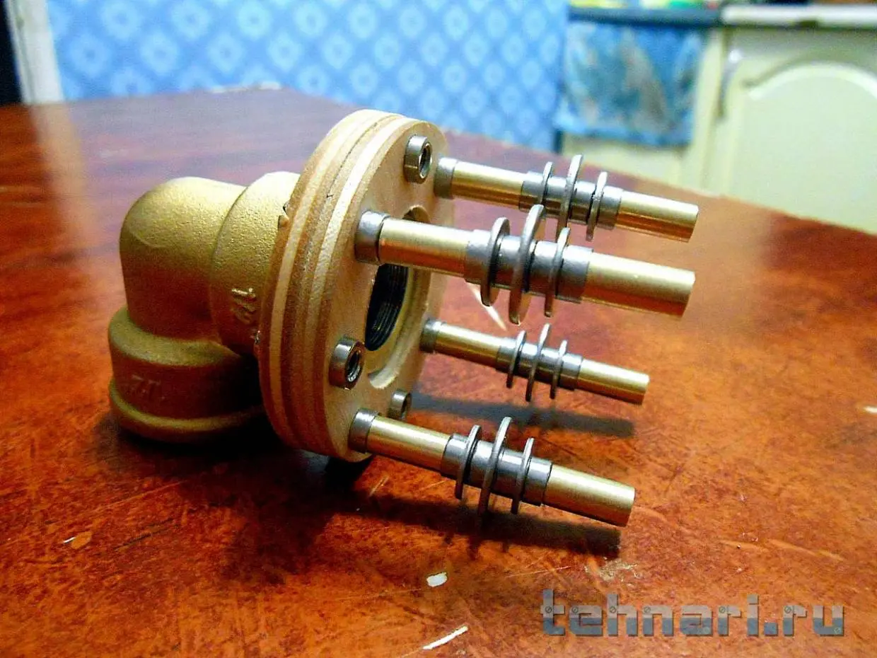

Теперь, сборка держателя
И подсоединения к главному блоку
Вот что получилось в итоге
На сегодня всё. И продолжения, конечно же, следует.

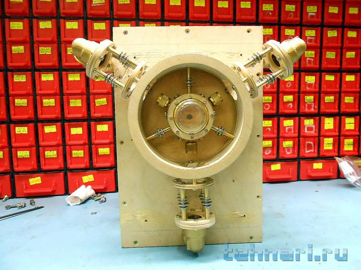

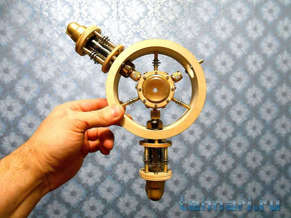

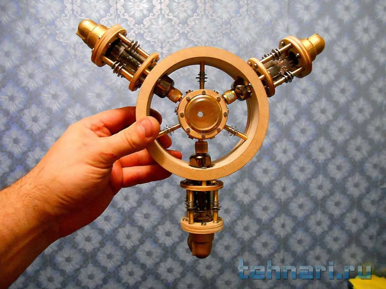

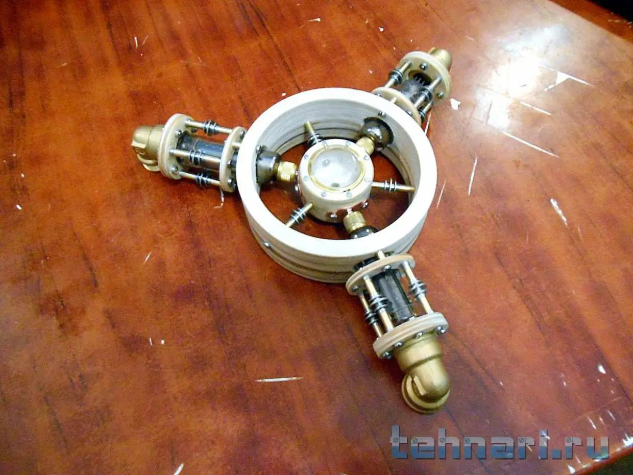

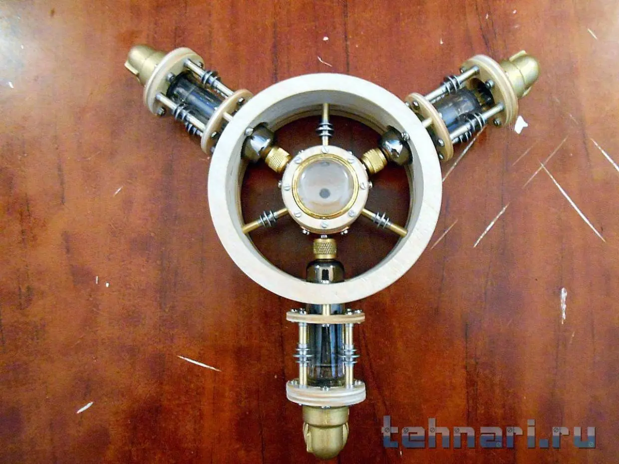

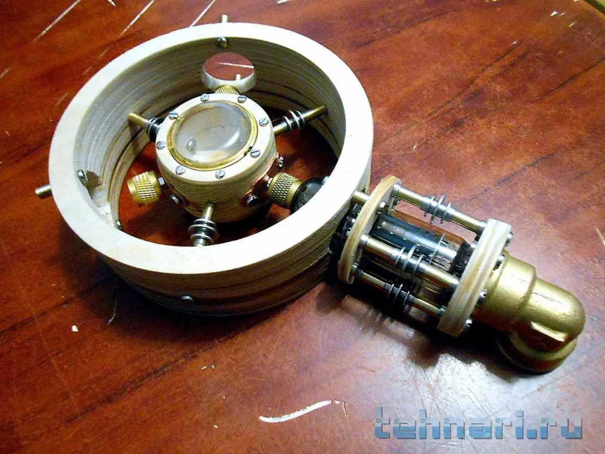

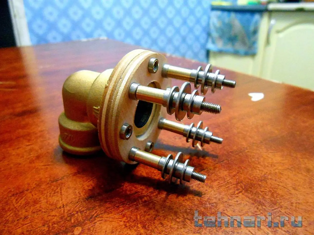

Сегодня сделал ещё один держатель ламп
Сделал последний, третий держатель. Лампу, пока, поставил другую, чтобы сфотографировать «Конденсатор временного потока» в сборе.

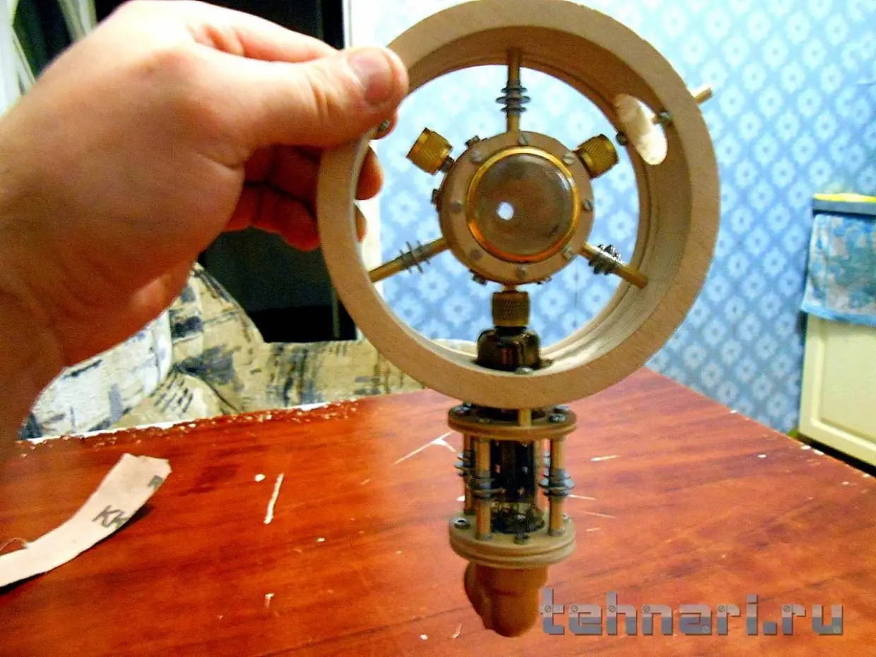

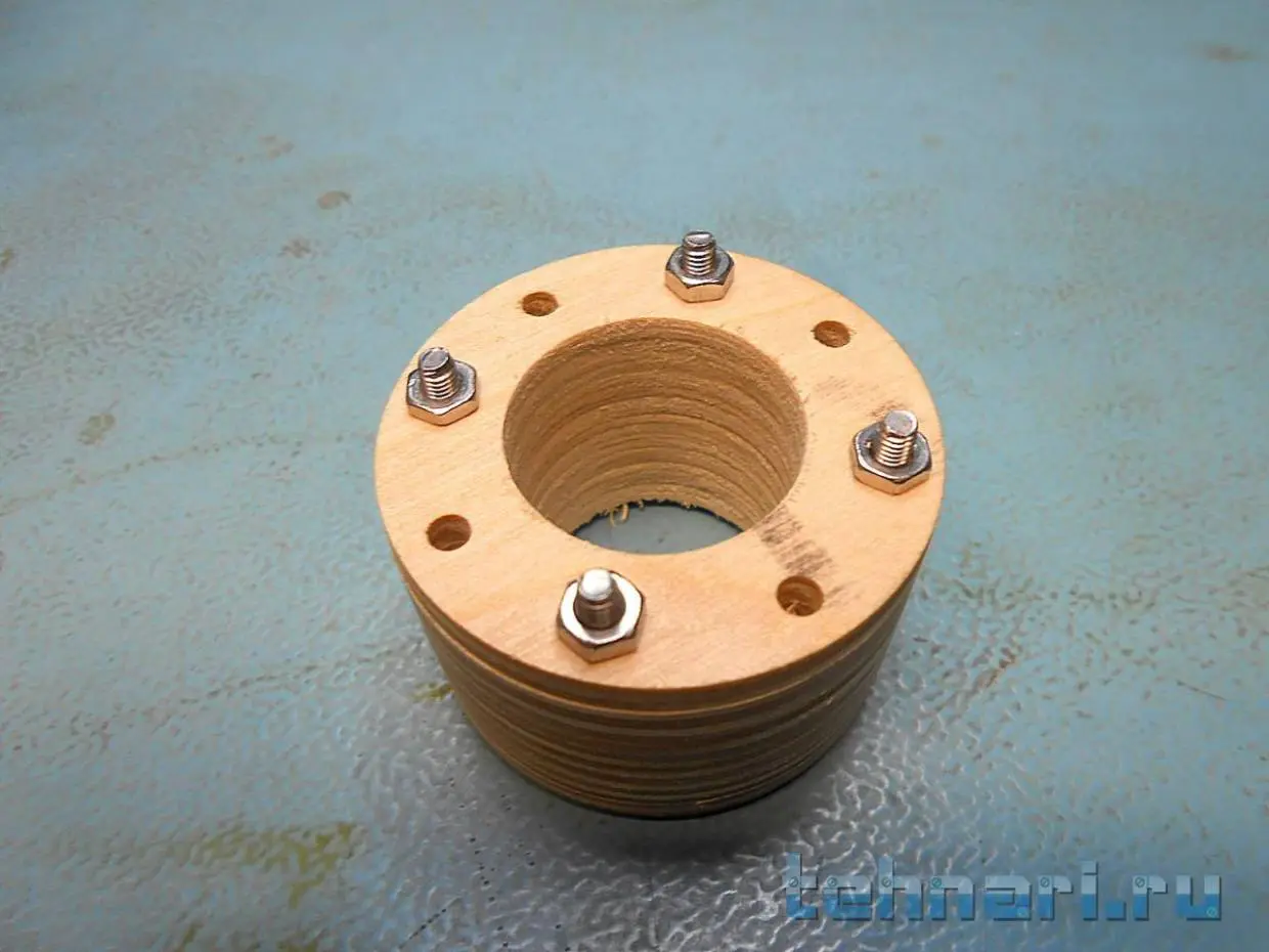

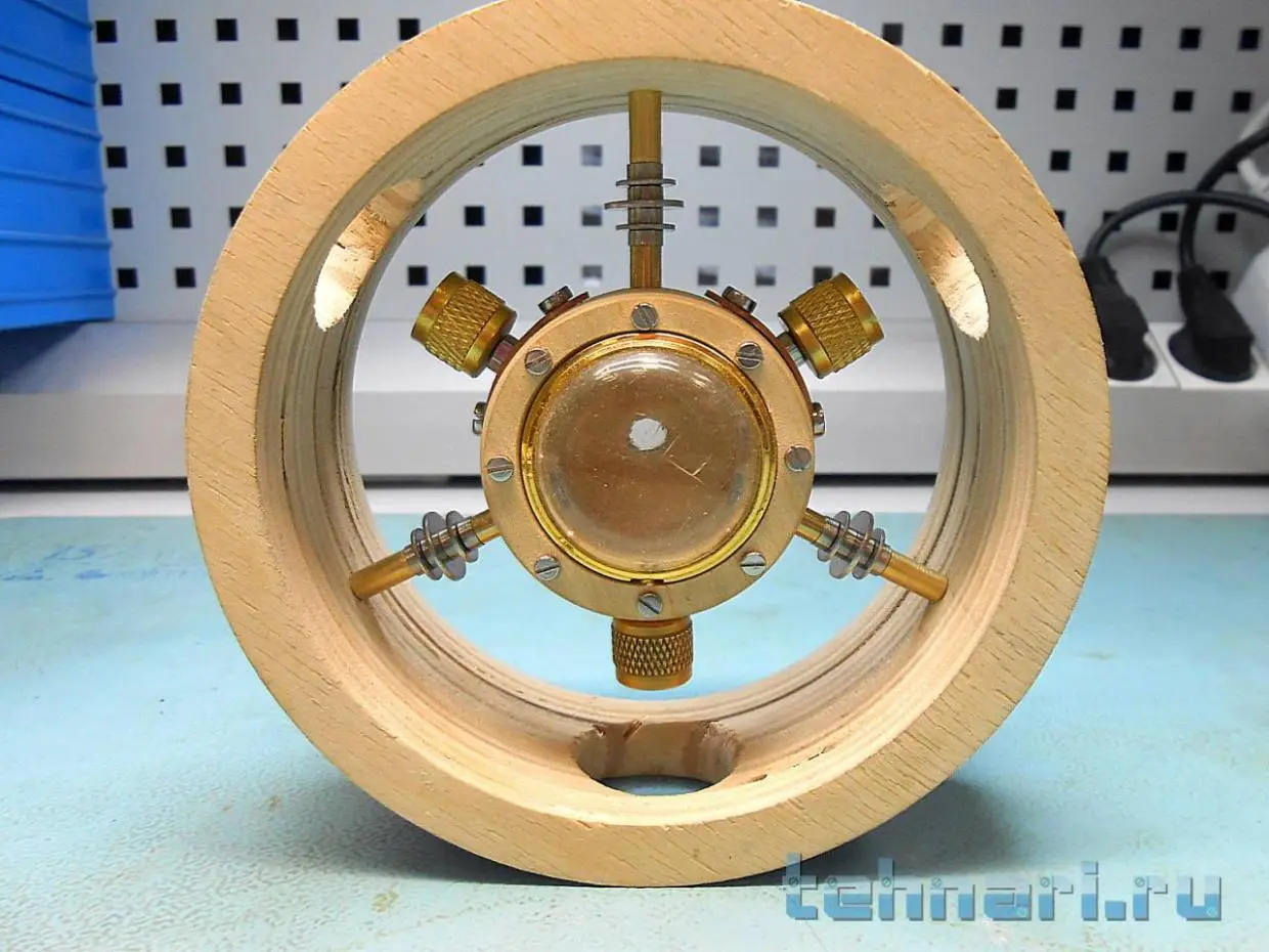

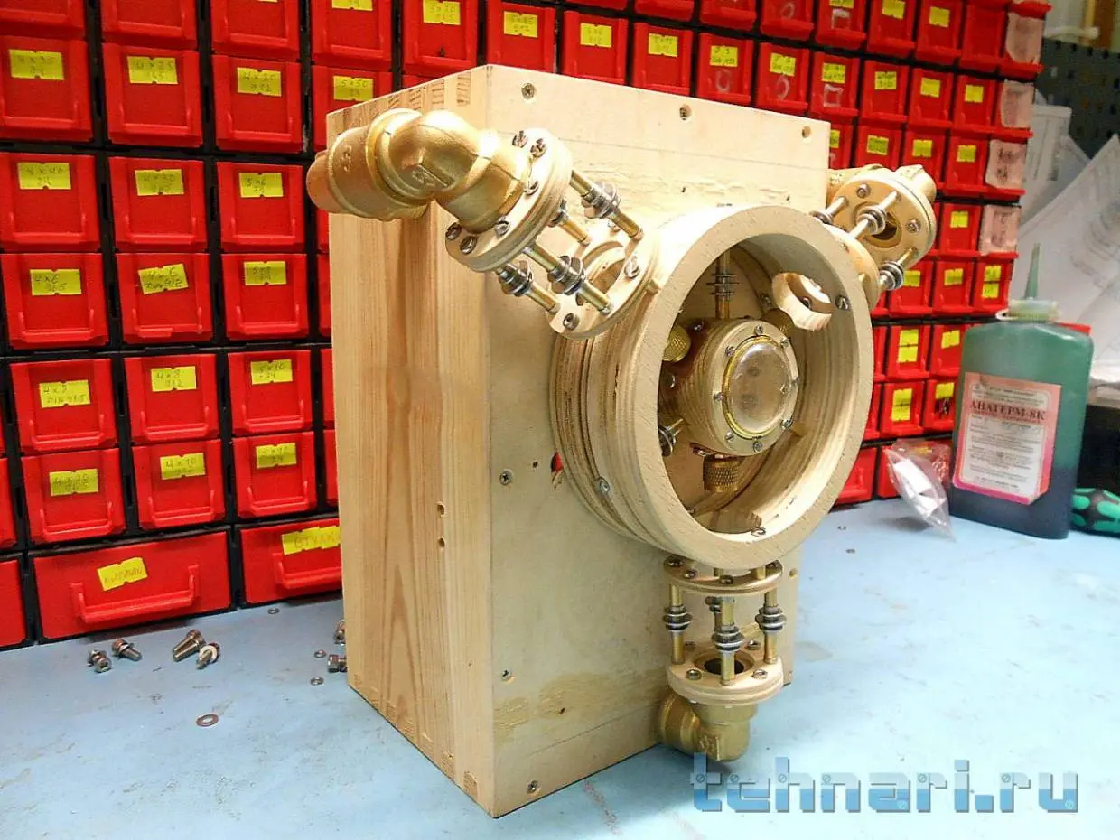

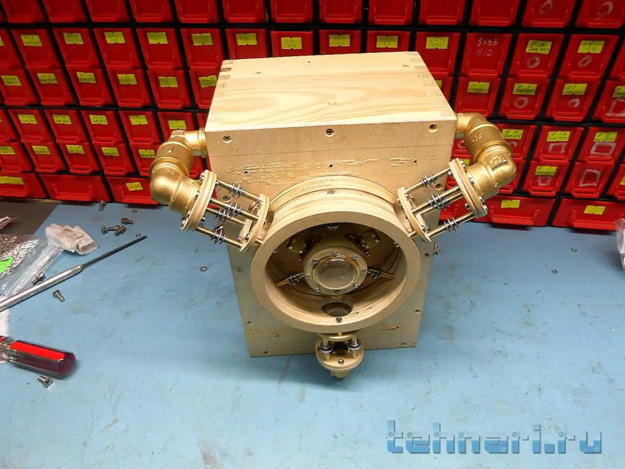

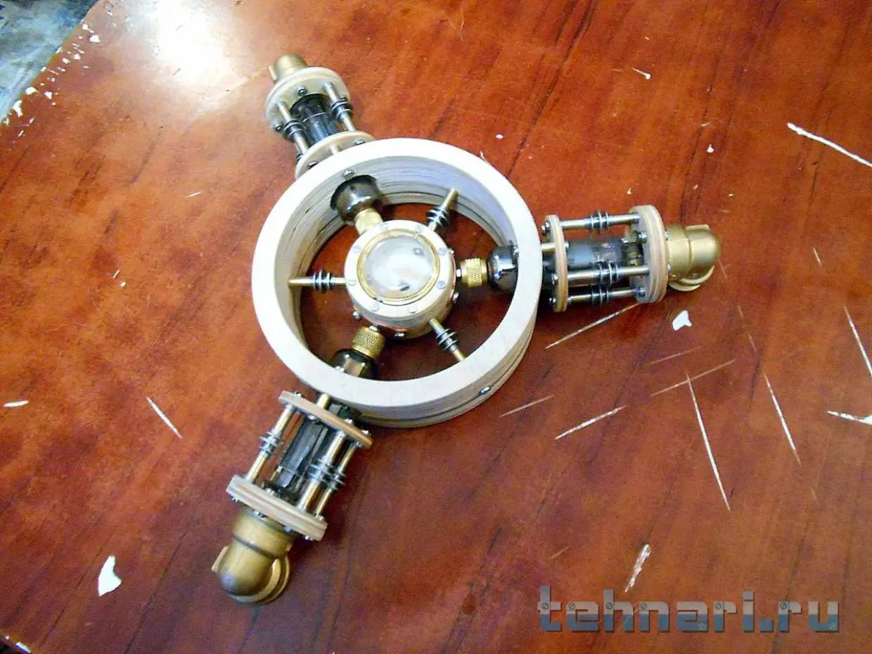

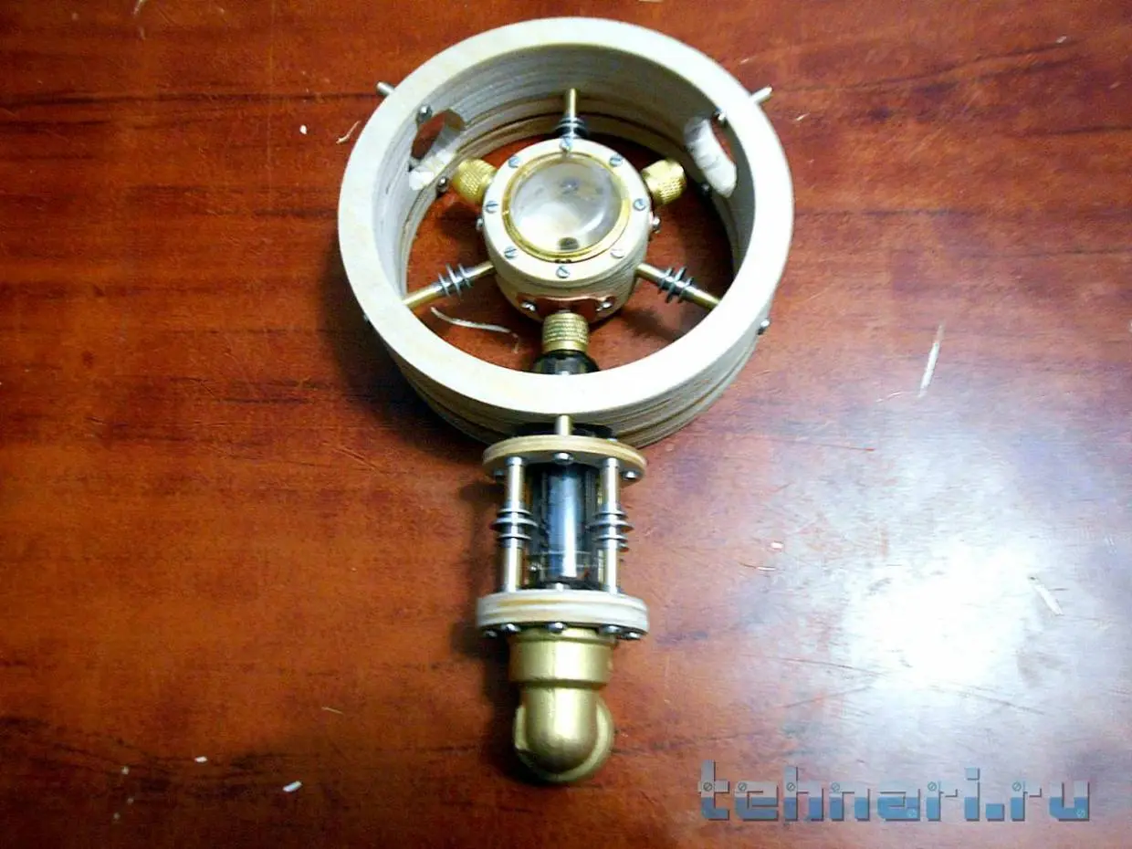

Добрый вечер, господа моддеры. Как многих, так и меня, декабрь месяц не жалует свободным временем, так что у меня полный застой в работе над проектом. За последнее время все, что удалось сделать, так это прикинуть «конденсатор временного потока» к корпусу и тем самым понять свои недочёты. Надо будет вырезать ещё несколько кругов из фанеры, так как не рассчитал толщину, придётся прибавить. К тому же, как я предполагал, у меня должны быть световые эффекты, но панель управления под них я как то упустил. Конечно, всё это решаемо, но вот только время… Да, машины времени в моей жизни очень не хватает.
Ну и несколько фото напоследок.
Довольно крупная, монументальная штуковина получается. А насчет времени, полностью согласен - это самый ценный ресурс:)
