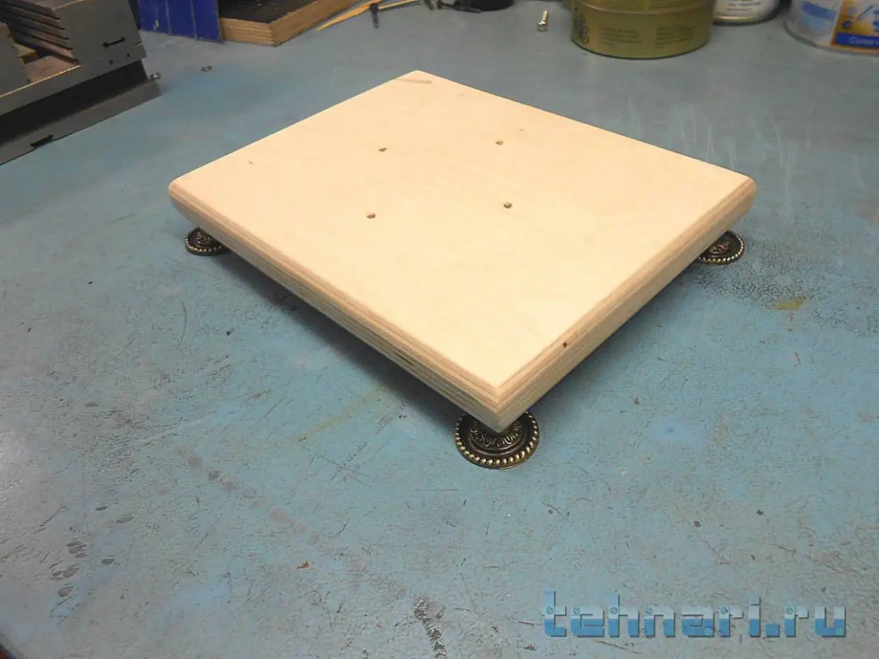

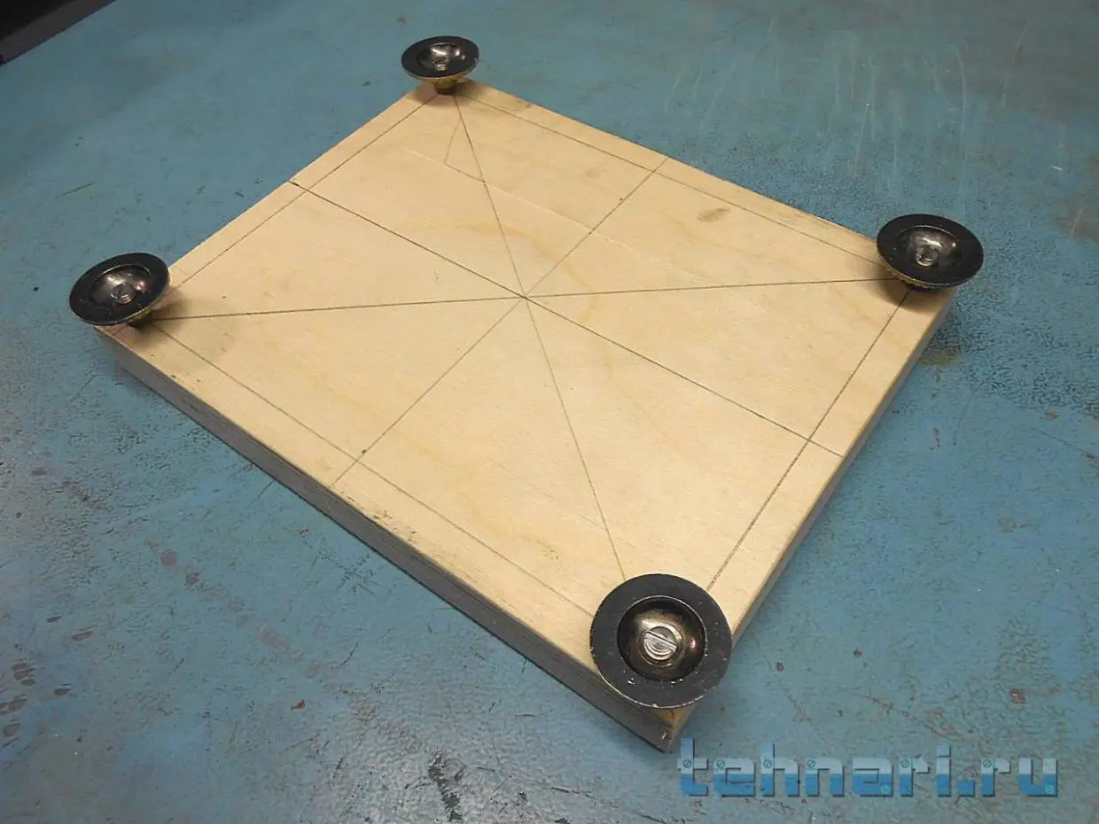

Пришло время браться за корпус. Начал с нижней части. Отпилил кусок фанеры
Ножки решил сделать из частей дверных ручек, благо стиль подобающий
Сделал разметку
Просверлил отверстия и нарезал резьбу
Прикрутил ножки
Вот что получилось

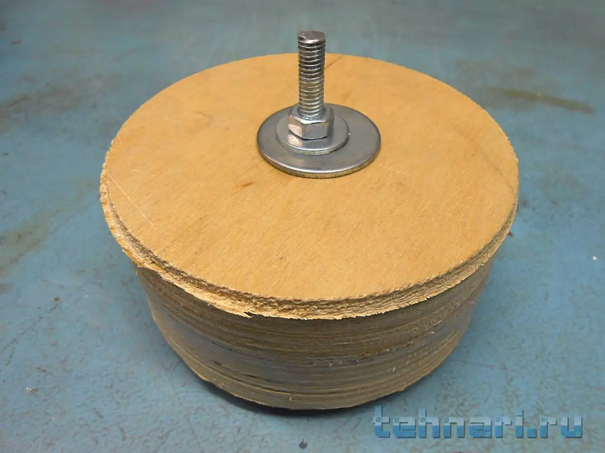

Теперь нужен переход между нижней частью и верхней. Использую уже давно склеенную болванку, из двух кругляшей фанеры
Подравнял её на шуруповёрте при помощи мелкой шкурки

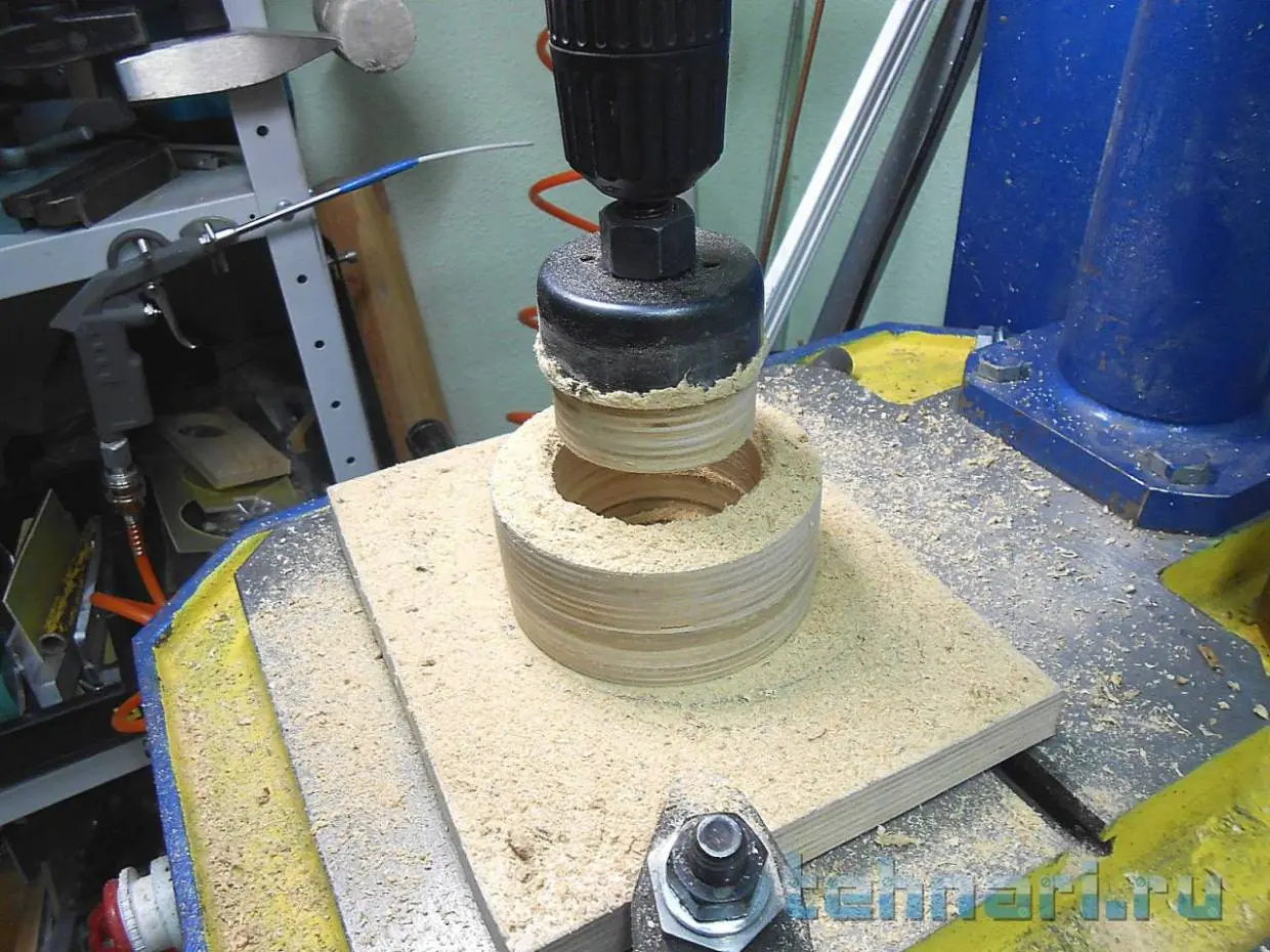

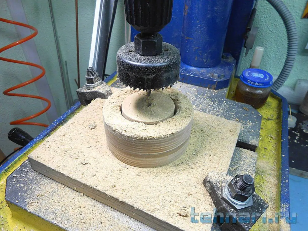

Затем закрепил болванку на куске старой фанеры и высверлил отверстие в центре
В итоге получил вот такую деталь

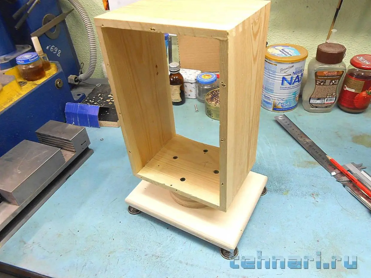

Прикрутил переход
И просверлив такие же отверстия в корпусе, соединил всё воедино

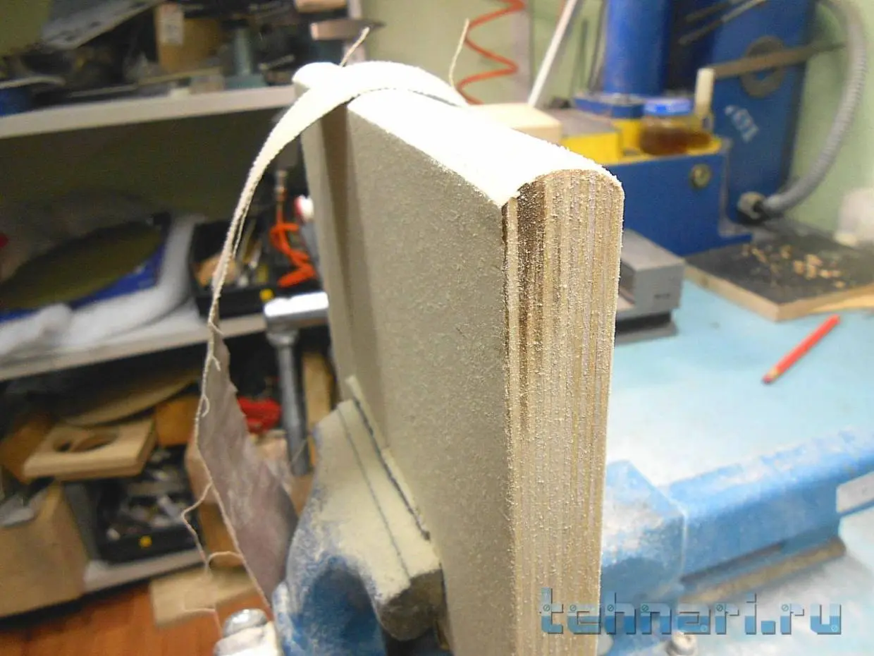

Время ещё было, и я решил немного облагородить конструкцию, а именно закруглить края у нижней части. Разобрав всё, зажал нижнюю часть в тиски, и взяв в руки шкурку принялся за работу
Через некоторое время получаю результат

Добавляю верхнюю часть
