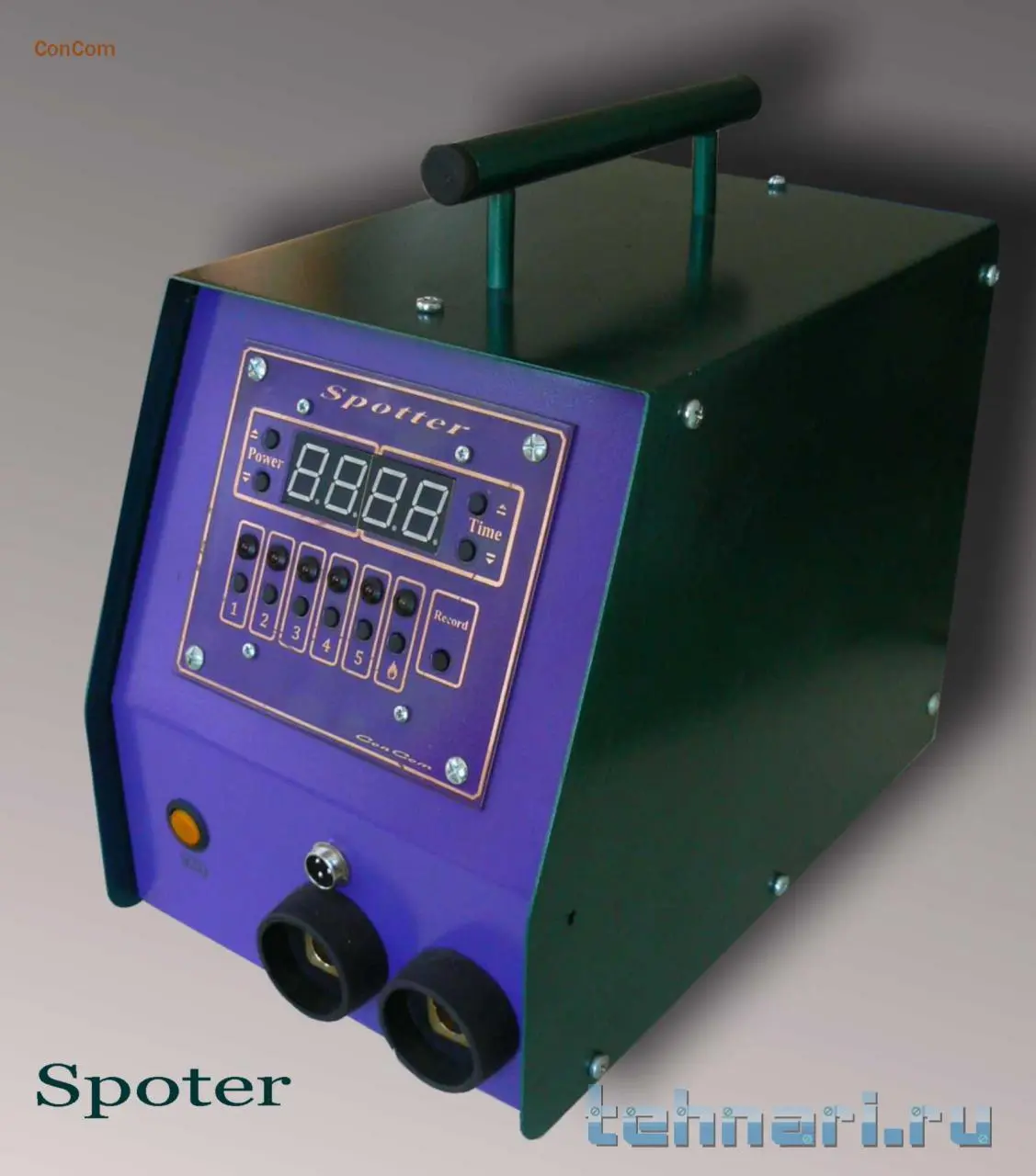

Команда из двух человек решила выложить на конкурс проект специфического устройства контактной сварки - Споттер (или Спотер, пишут и так и так)
Команда это я, Игорь, живу на Украине и Алексей, житель Беларусии.
Я главный конструктор проекта - теория, расчеты, технологический опыт ноу хау, короче кабинетный работник. Алексей - главный механик, он всю ломовую работу делает.:tehnari_ru_509:
Но он моложе меня намного, ему положено как салаге....... бронепоезд мыть. Да и агрегат он для себя делает.
Мы встретились в великом и всемогучем инете. Лично не знакомы.
Спотер - это аппарат односторонней контактной сварки применяется в рихтовке панелей автомобиля, когда невозможна или затруднена классическая рихтовка. В разы увеличивает производительность и в большенстве случаев применяя его нет необходимости в снятии элементов кузова или устройстве технологических дыр, т. есть не заменяется заводская сборка, колхозно-самопальной.
Один из моих спотеров представлен на радиокоте, но пока тот делался, появились совершенно новые идеи и решения. При одном названии это будет совершенно другой аппарат.
Будет уделено большое внимание теории, и инженерной подготовке. Описаны оригинальные эксперименты, анализ и расчеты.
Всетаки Технари это люди с логарифмической линейкой, а не с зубилом. Я так считаю.
Да и конкурс под названием "Сила тока" полностью соответствует предлагаемому агрегату. На вхлопе у этой машинки до 2000Ампер, куда уж больше Сила Тока.

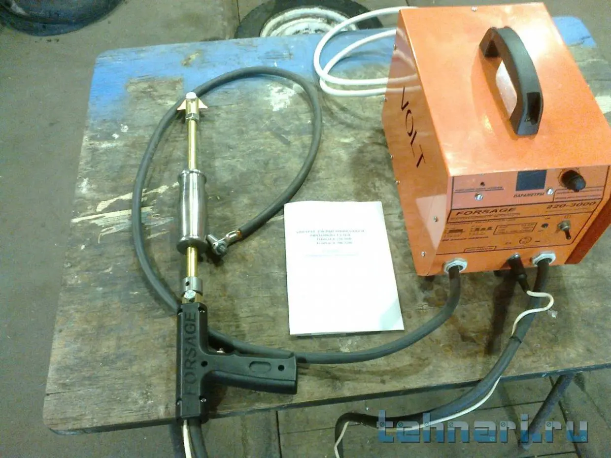

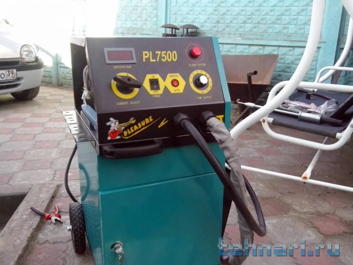

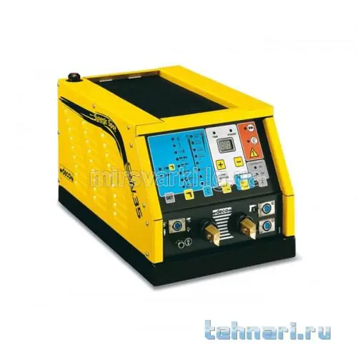

Несколько промышленных спотеров:
Прекрасный спотер. Италия.
Китаец
Украинец

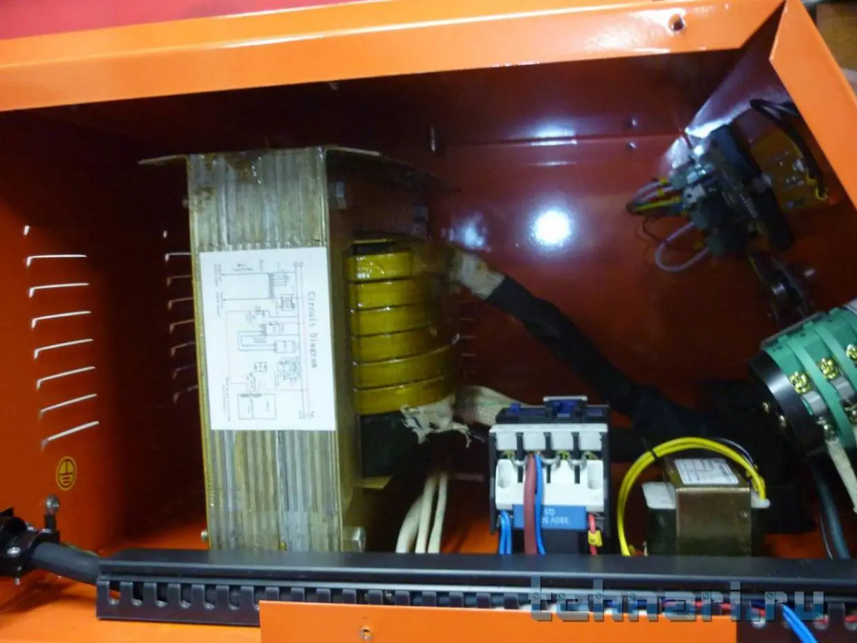

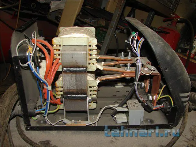

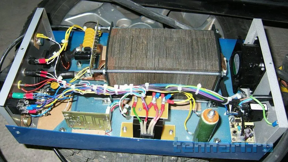

Что же у них под капотом:
Европа:
Китаец
Российский
Как видите братья словяне перешагнули китайцев и уверенно идут к европейскому дизайну.

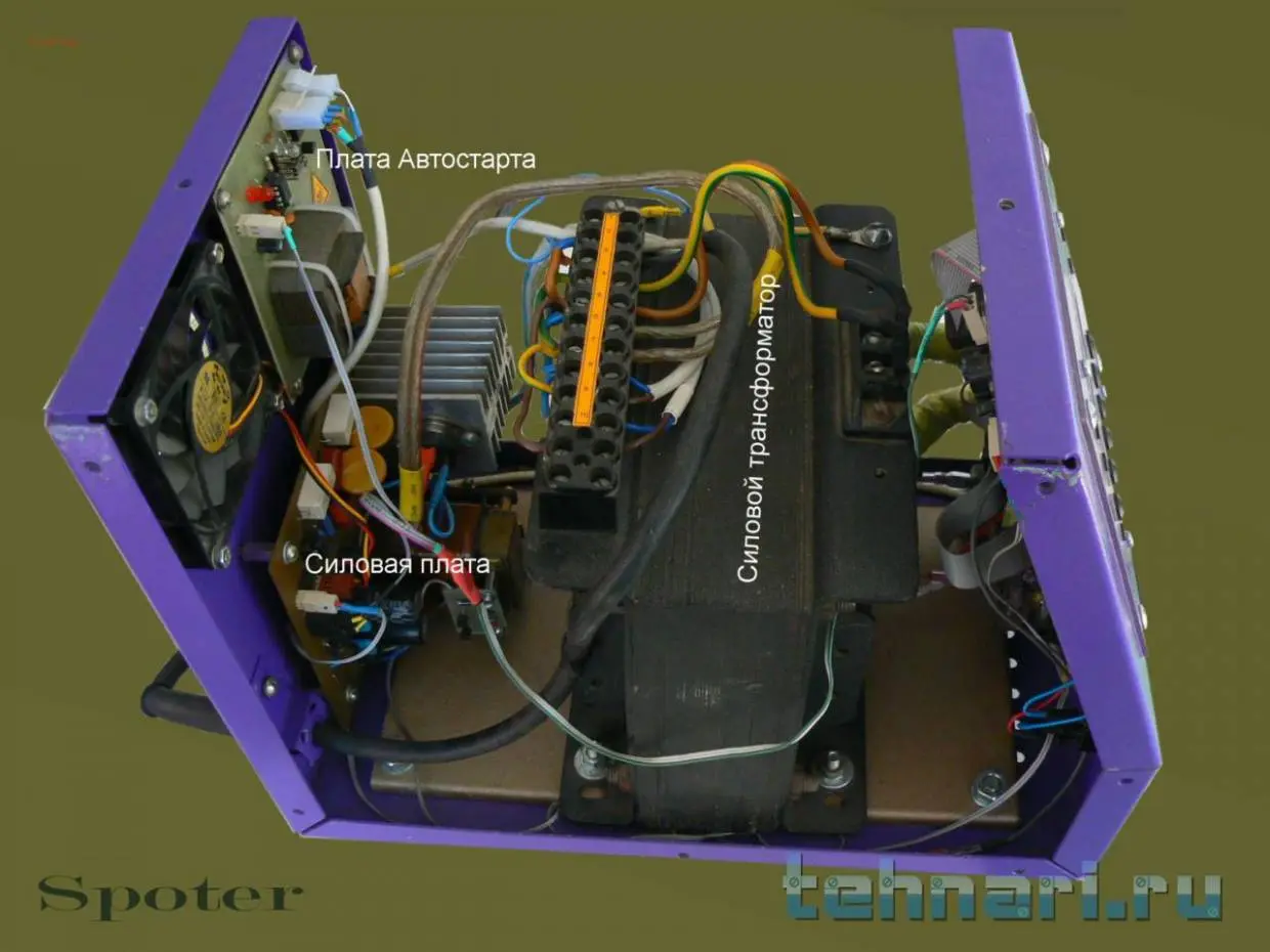

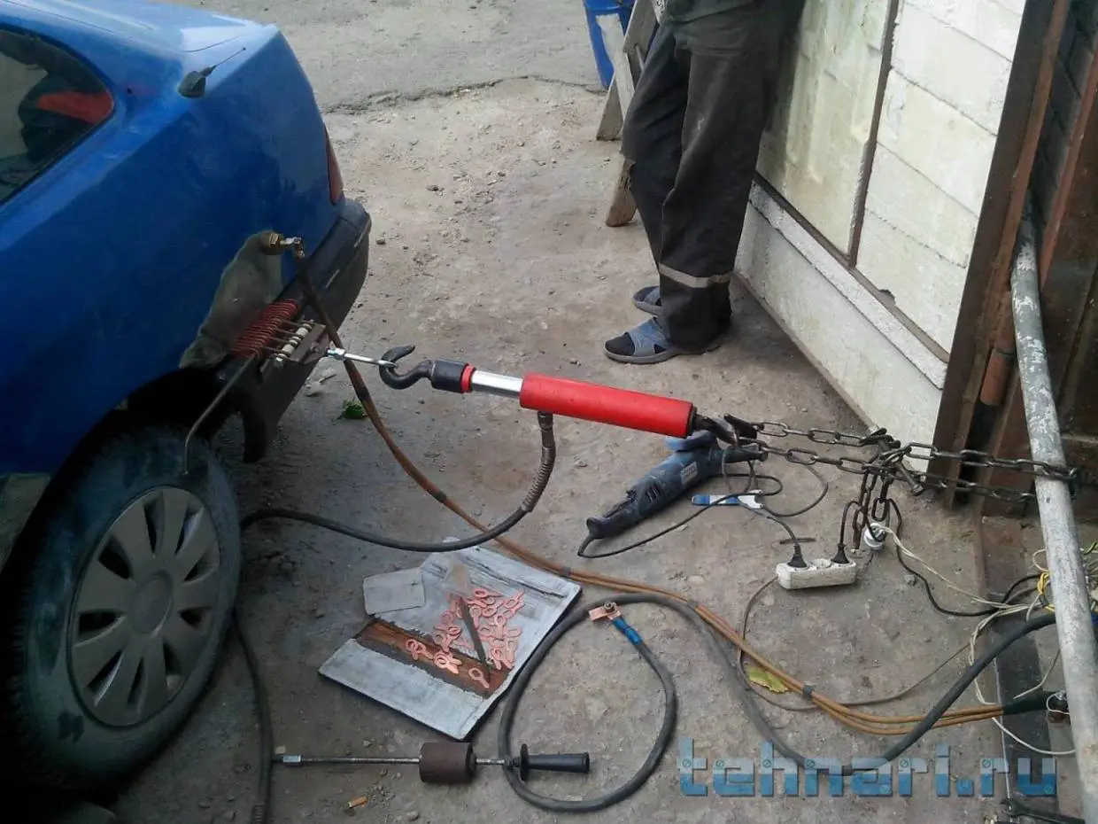

Представлю свой спотер (пройденный вариант). Новый будет младший брат, но более мощный, с совершенно с новым алгоритмом работы.
Буду следить за темой. Очень интересен ударный механизм электрода )) не знаю как называется но по моему обратный молоток.
Я тоже собирал такой для друга )) микроволновки наше все. Удачи в проекте.
Да, это обратный молоток. Но сейчас он уже редко используется мастерами - слишком грубый механизм. Появились другие приспособления, я после коротко опишу их.

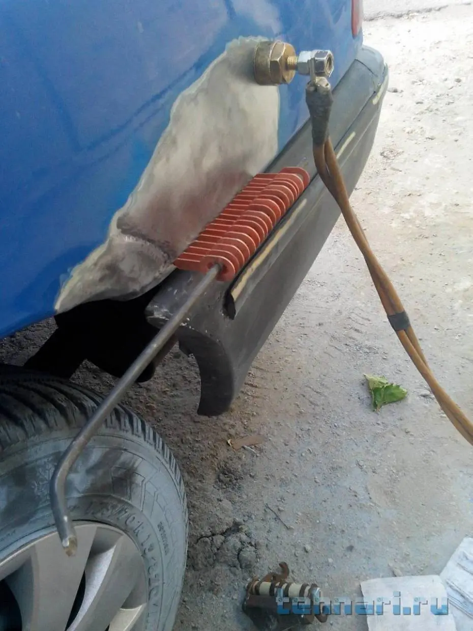

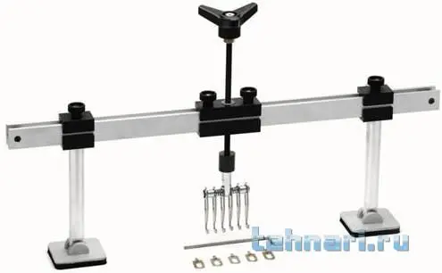

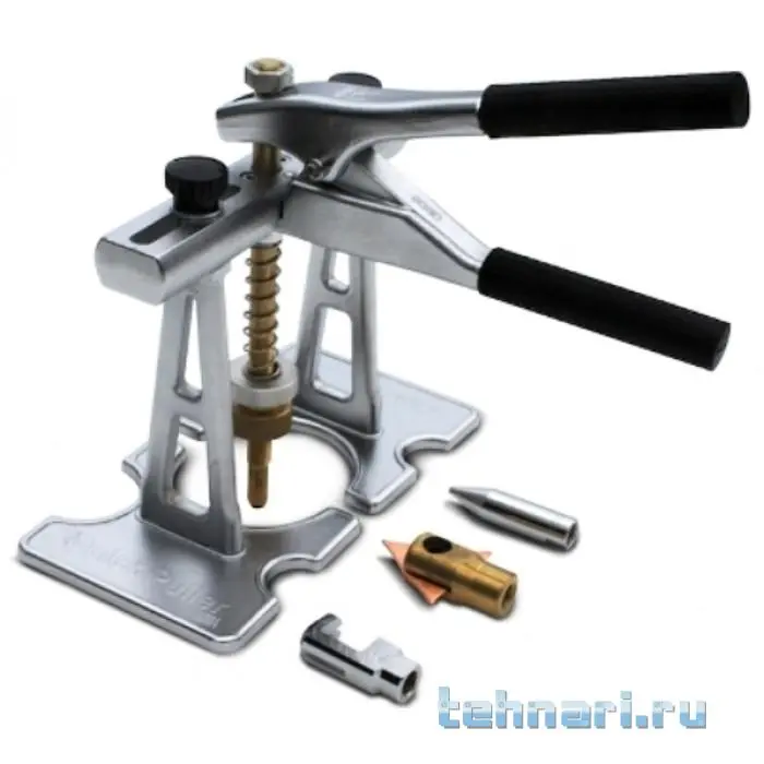

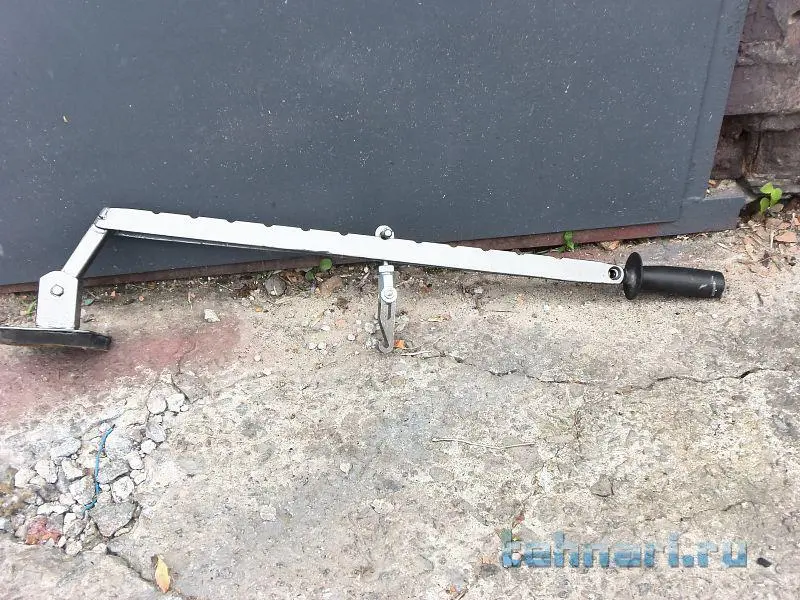

Что бы не возвращатся выложу фотографии (очень малую долю) приспособлений. Вам станет понятно, что изобретать и делать в гараже можно массу других приспособ.
Скамейка, Пуллур, Рычаг.
На сегодня огромный интерес вызывает пуллур. Он позволяет очень дозированно "поднимать" ямки. Меньше шпатлевки-выше качество работы.

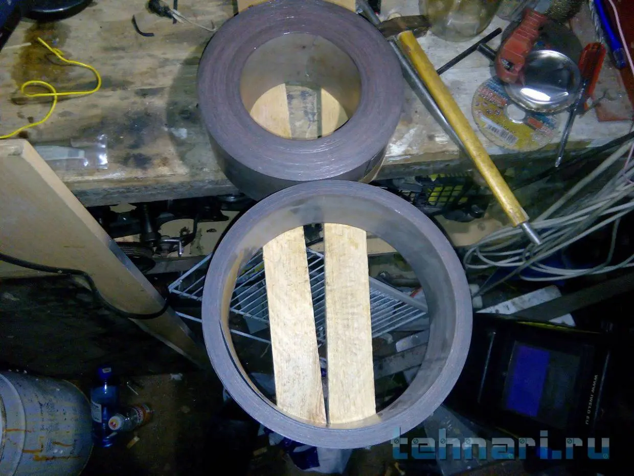

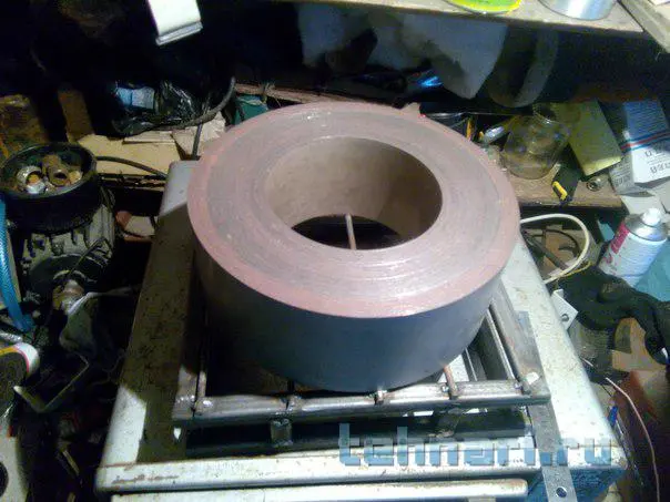

Леша нашел кустаря у которого имеется бухта трансформаторного железа и заказал сердечник-бублик. Мастер оказался аховый, намотка не плотная, и из двух кусков.
Ничего страшного, будем сами этот сердечник в чуство приводить.

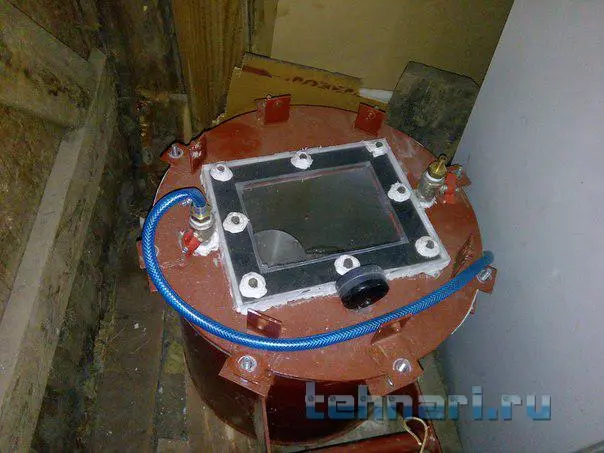

На повестке подогнать внутреннее окно под 120 мм, одеть вторую часть и в вакууме пропитать. Тем самым обеспечим монолитность конструкции
    87.6 KB · Просмотры: 145

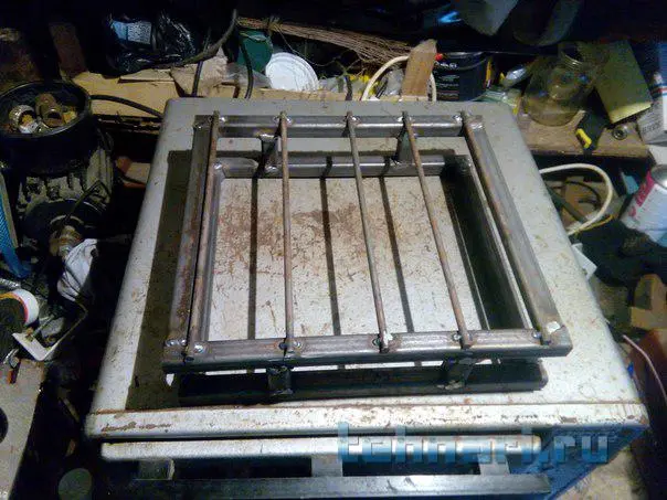

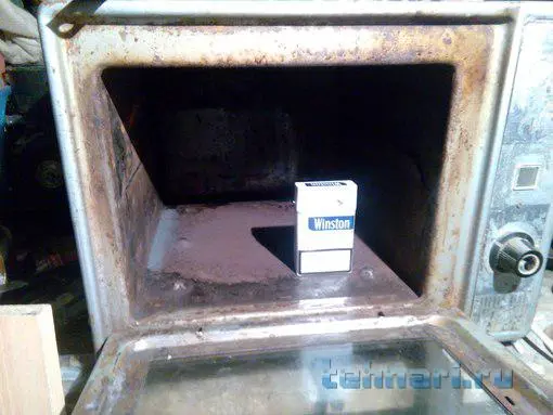

Для этого у Алексея приготовлен рояль в кустах:
Это адский агрегат, под названием "вакуум машина" и печка для просушки.
    36 KB · Просмотры: 177
    22.8 KB · Просмотры: 105
На токарном станке, тянуть и придерживать в рукавицах на малой скорости, мы много раз мотали железо с ЛАТРов, по два по три в кучу ... :)
К сожалению токарного станка у нас нет. Пришлось обойтись человеческим фактором.
Леша сварил подставку в печь под бублик.

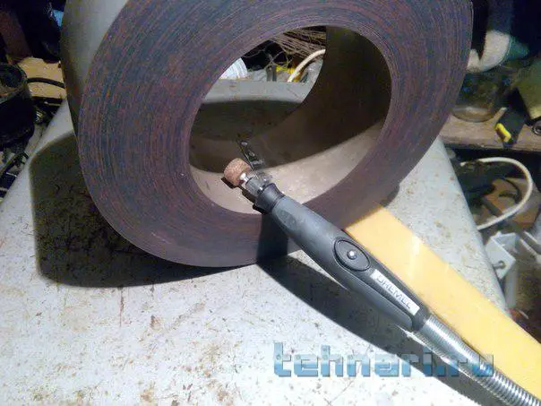

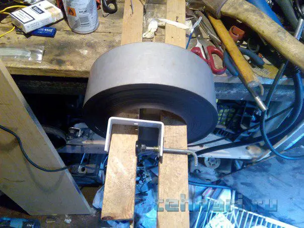

Потом принялся за бублик. Запарился его ужимать. Все бы ничего, если бы был из цельной ленты, а так из двух кусков. Одна часть все время прокручивалась. Было принято стратегическое решение склеить внутри два куска ленты бумажной лентой, более подходящего ничего не нашел. Только после этого процесс более-менее пошел.
Бублик одевался на две доски и разжимался струбцинами. После этого ужимал руками. Как ни странно, но ужать получилось очень хорошо, почти монолит получился

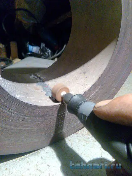

затем прихватил последний виток, первый был прихвачен ранее,приварить получилось хорошо, дырок не наделал . Положил на металлический ровный лист и обстучал молотком через кусок текстолита сам бублик, чтоб выравнять по высоте после ужимания. Затем дремелем зачистил сварные точки.
Вот плотный бублик готов.

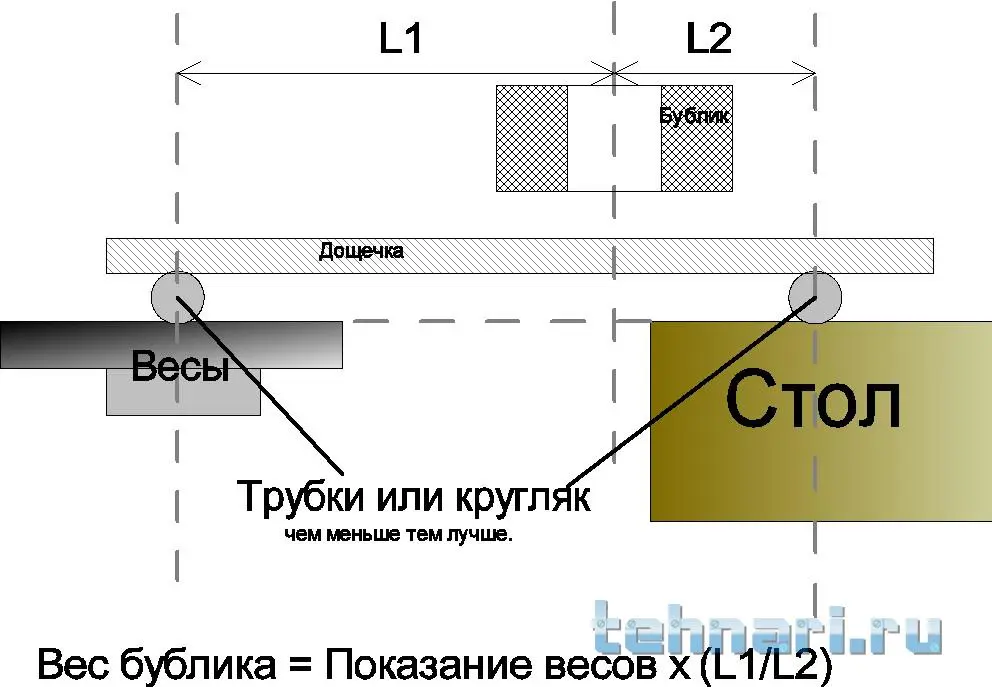

Вы будете смеятся, но имея такого дотошного молодого мастера пришлось проверит плотность намотки.
Как? Вспомнили Архимеда! tehno029
Геометрические размеры у нас есть. Удельный вес трансформаторной стали есть.... Значит возможно узнать сколько у нас железа в бублике, а сколько воздуха.
Но возникла небольшая проблема. Бублик весит около 15-17кг. В магазин в Минске с ним не пустят, на рынке у торгашей взвешивать, получится бублик не из железа сделанный, а из чистого золота.
На работе у Алексея есть очень точнве весы но на 5кг. Опять помог Архимед: "Дайте мне точку опоры, и я поверну Землю"
Взвесили, посчитали. Плотность оказалась прекрасной 93-97% Т. есть при расчетах можно брать не гипотетическое, а реальное сечение железа. Что радует.
Дальше надо пропитать клеем и поставить на прожарку.
Замечательно, надеюсь меж лентами магнитная изоляция цела ?... :)))
А размер бублика можно узнать D, d и h, так для прикида энергетических уровней ... :)
Плотность оказалась прекрасной 93-97% ...
Замечательно, будешь мотать не забудь коэффициен заполнения сталью сердечника ?... :)
Нам этот коэф-т не нужен. Есть точное сечение железа. Для этого на весы его и тащили.
А можно мне по секрету узнать D, d и h ?... :)
D=210мм d=120мм h=80мм S=34,6см2
