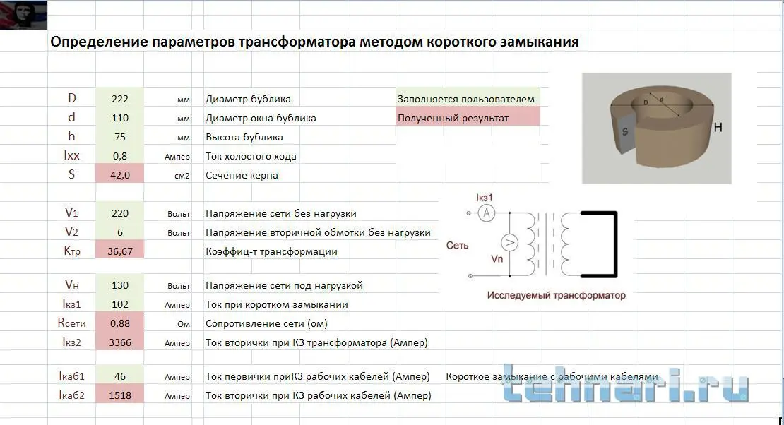

Обратите внимание какая ужасная сеть у человека и в тоже время какие огромные токи он снял из домашней сети 220в

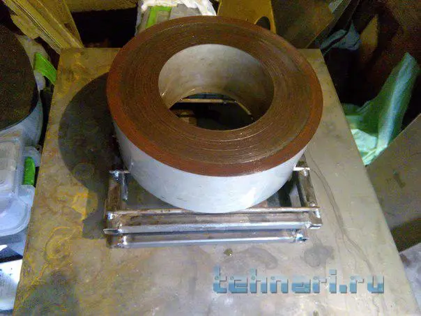

Купил Леша, банку клея для пропитки трансформатора и впоследствии обмоток трансформатора.
Нашел подходящее старое пластиковое ведро, сунул туда бублик и налил клея.
Пока он пропитывался приготовил камеру для пропитки, манометр на ней стандартный, только стрелка переставлена, что бы разряжение показывать.
Поставил в камеру ведро и несколько раз повторил процесс вакуумной пропитки трансформатора. Когда пузырьки из тела трансформатора перестали выходить, достал бублик и дал стечь излишкам клея.
Бублик положил в камеру, поставил термопару и прожарил эту тяжеленную железяку.
    42.6 KB · Просмотры: 58

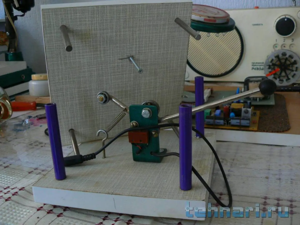

Готовимся к намотке первичной обмотки.
Трансформатор мощный, провода толстые, надо решить проблему "выпучивания проводов". Это когда обмотки становятся похожими на бочки. Плохо, некрасиво и самое страшное, очень сильно увеличивается такой паразитный параметр как "индуктивность рассеяния". Нам этого допустить нельзя. Токи огромные, можем заиметь тяжеленную железяку с паршивыми характеристиками.

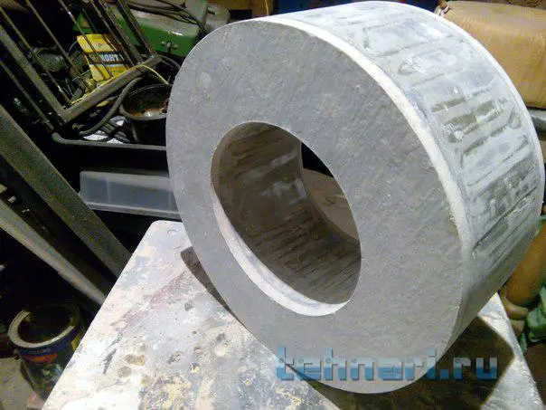

Пришли к выводу, что технологические кольца удобнее всего сделать из отходов МДФ от ламинатных полов. Дешево и просто.
Подогнал в грубую болгаркой края ламината, потом прошелся абразивной насадкой на дрель, а потом довел вручную наждачкой с колодкой. Потом этой же насадкой на дрель срезал углы и сделал радиусные скругления, затем шлифанул наждачкой. Ни каких специальных приспособлений не надо, а результат есть.

Я выше привел таблицу испытаний, посмотрите.
Зачем я тогда пишу, выкладываю информацию, пытаюсь что то новое показать?
Есть такое хорошее правило:
"Что бы задать вопрос, надо знать на него ответ"
Если разбираетесь в электрике должны понимать, что на рабочих кабелях (которые отсутствуют в классической контакной сварке) теряется огромная мощность.....неужели такие азы надо обьяснять.
Человек снял с бытовой сети 100А, с автоматом на 25А. Но это импульсные токи.

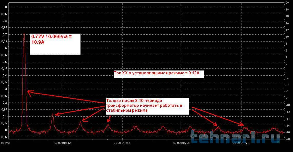

Так вот, хочу привести реальный эксперимент по определению тока ХХ в пусковой период:
Определить его на трансформаторе спотера не представляется возможным. Он настолько велик, что катастрофически садит сеть и данные становятся ложными и непргодными для расчетов.
Взят маленький трансформатор, прекрасного качества для ВПК, для апроксимации результатов. Ток ХХ хода у него в установившемся режиме 120мАмпер.
Потребляемый ток измеряем очень правильным и современным датчиком тока
И все это включаем в сеть 220в. Выводим результат и видим потрясающую картину:
Не удивляйтесь. Я сам в шоке был. Опыт не один раз был повторен. Результат правильный.
Самое плохое в этом результате, что переходный процесс длится дольше, чем сам сварочный импульс.
