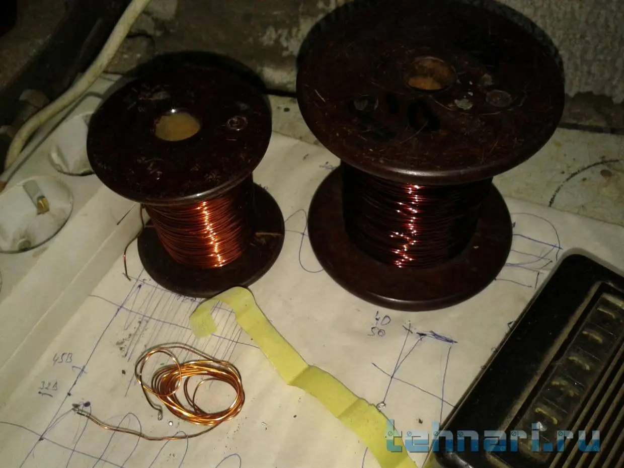

немного разбавлю тему.начал сборку ИИП за основу взята схема ИПП от компа. ИИП по такой схеме собираю впервые так что шансы на запуск без проблем 50на 50.

этим временем пока молчал на форуме бился с ИИП для усилителя. Напомню в моих планах стабилизированная машина мощностью около 200Вт.ИИП собран и сегодня был первый запуск в котором он работал но очень плохо. Несколько часов танцев с бубном в ПП была обнаружена ошибка в разводке ТГР. После устранения косяка повторный запуск выявлен еще один косяк. Стабилизация вообще никак не отвечает. И опять танцы с бубном.Дроссель,шмоссель.....пока не влез в обвязку TL494.И вот он результат напряжение стабильно с нагрузкой и без. Завтра все подправлю до красивого вида и приступим к испытанием с разными нагрузками.ну а пока фото отчет

да нет(( ИИП отказался сегодня работать.вылез косяк со стабилизацией.если не решу проблему до конца неделе нужно будет отказаться от него и выбрать проверенною схему.
Для УЗЧ не обязательна стабилизация, даже можно сказать вредна. Можно поймать резонанс. И потом настраивать УМ до конца жизни, не имея представления откуда искажения вылазят. Убери стабилизацию, настрой ШИМ: номинальное вых. напряжение +10%. Только берегись скозных токов, но они без стабилизации не должны быть, но контролировать надо. Вторичка то пермотана.
На простых контроллерах вторичного питания всегда проблемы будут. Двухтактники при всей простоте, не так и просты. Слишком много подводных камней.
Я перешел на обратноходовые. серии ТОР. От 3 до 250Вт. Надо двуполярное, две штуки ставлю. На бумаге дороже выходит, реально дешевле. Спаял - заработало. О защитах и не говорю. В двухтакт поставить аналогичные защиты - получим паровоз.
120Вт, + снизу стоит стабилизатор тока для светодиодов.
да в курсе я всего этого.просто чет стукнуло меня со стабилизацией.пока обратной дороги нет.будем бороться.если нет то пойдем проверенным и надежным путем
в общем перекрутил я все в голове своей.и принял решение.дабы не терять время на решение проблемы со стабилизированным источником.решил изготовить простой ИИП на 2153 правда плату нужно перерисовать под свой корпус.про корпус расскажу позже.
Это Вы собирали?Если да,можете схему подсказать пожалуйста?На вид простенький.Тоже хочу собрать ватт на 150.
Схема бесполезна в обратноходовых. Берете на сайте Power Integrations программу PI Expert и она вам выдает все необходимые данные на 10стр. Вплоть до разводки платы и намотки трансформатора.
