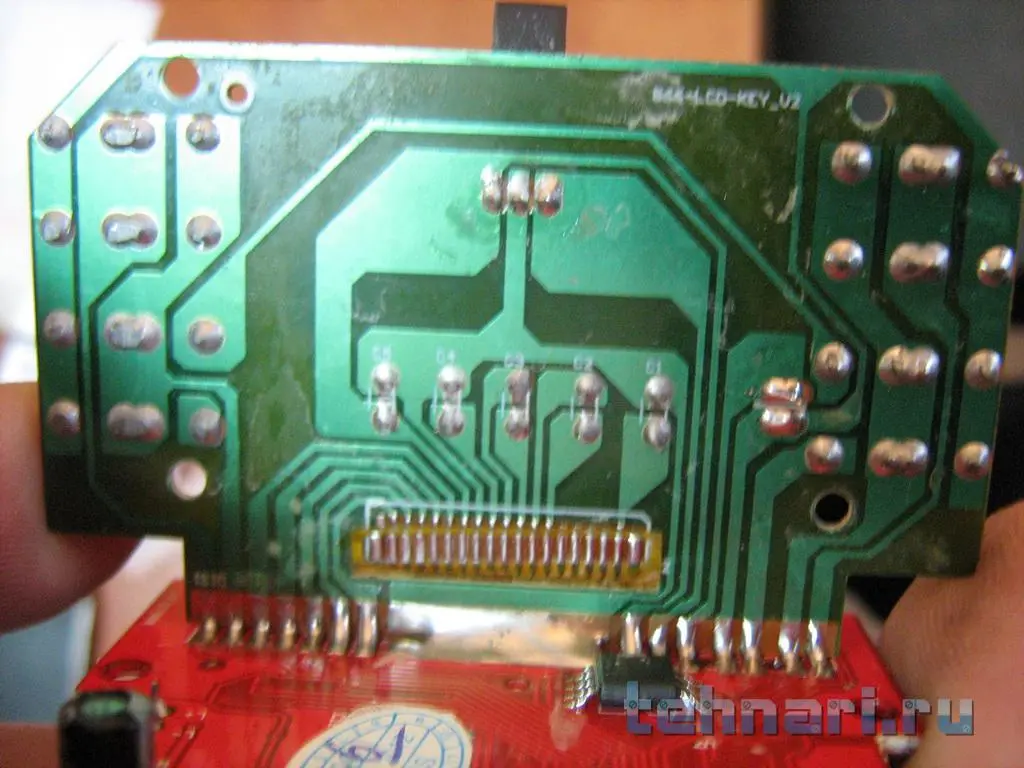

Ну да, :) наверное сказывается инерционность работы, некоторое время ещё запал сохраняется. Вчера подогнали такой усилитель... И мысли закрутились.Ачто было бы если его меяца на три пораньше бы... :))
    66.8 KB · Просмотры: 128
два по 50 ват Класс D тоже поглядывал но не улыбнуло питание одно полярное за то если не ошибаюсь от 12-32 вольт
