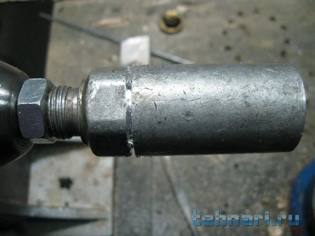

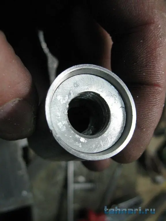

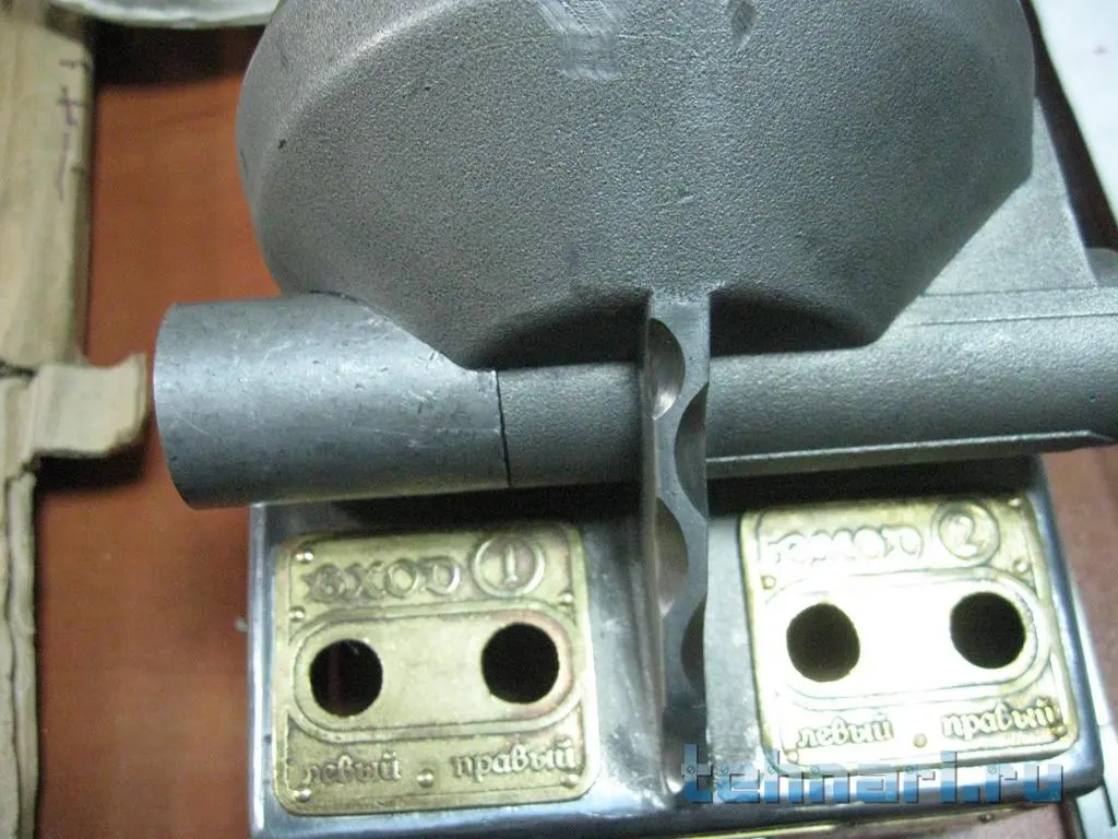

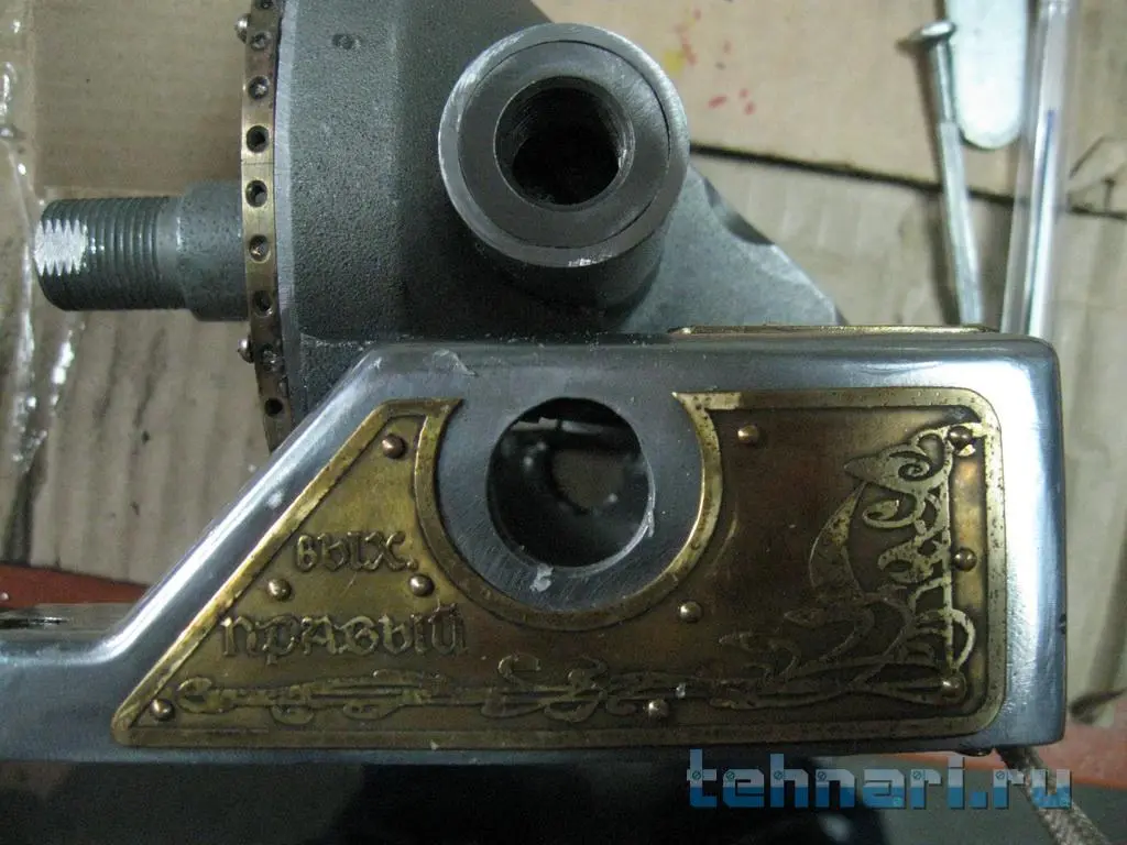

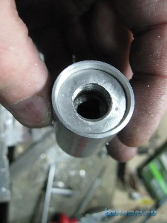

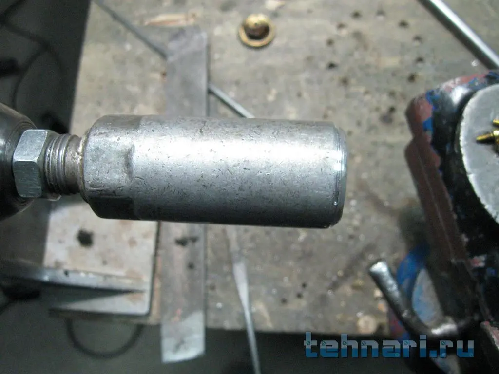

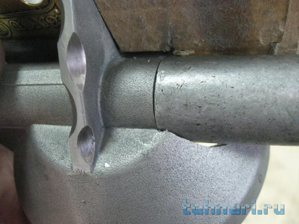

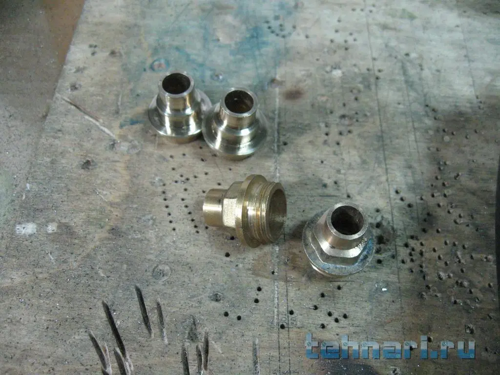

Вот такой патрубок ,
обрезал
чтобы получился стаканчик с отверстием в донышке.

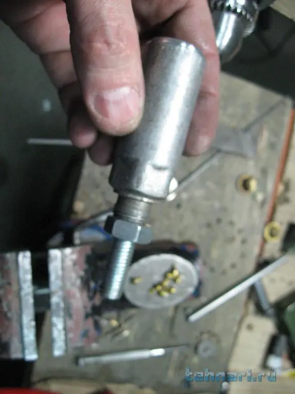

изоставшейся части с резьбой сделал очень точно заглушку

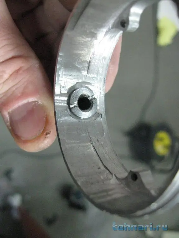

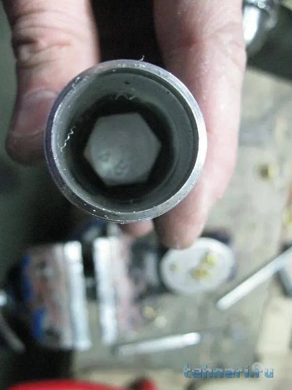

сделал выборку из корпуса (самое нудное,пришлось постоянно примерять)
нарезал резьбу на 10мм
и скрутил
впрессовал заглушку

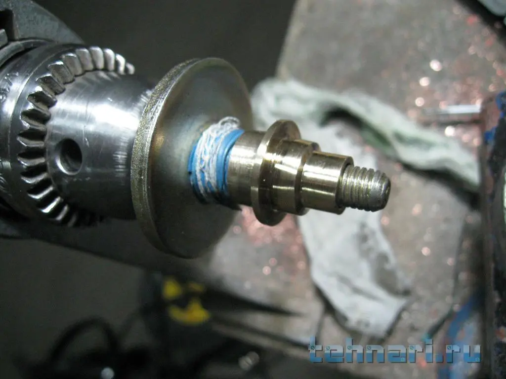

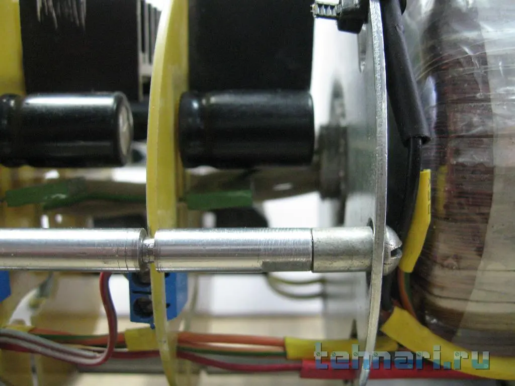

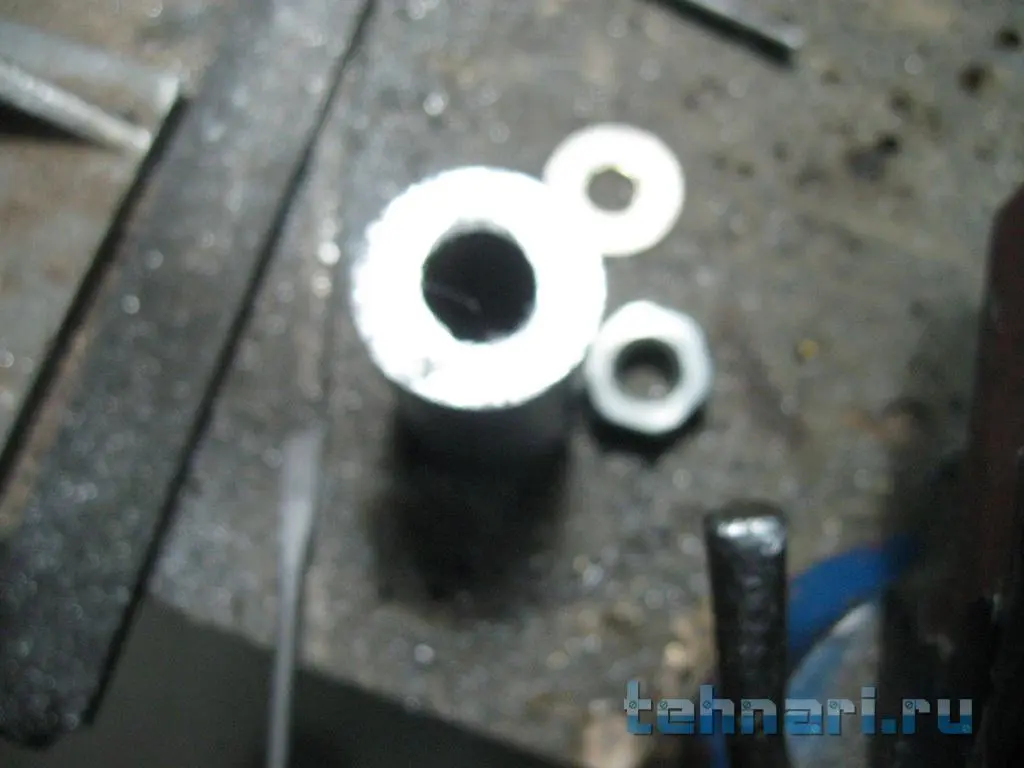

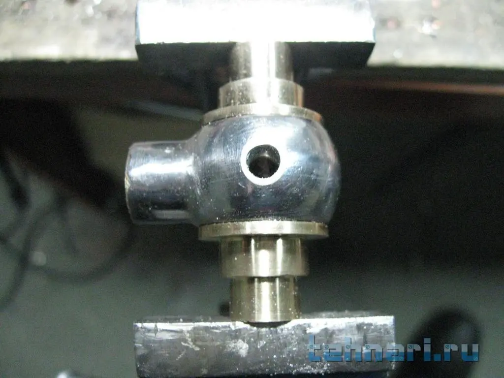

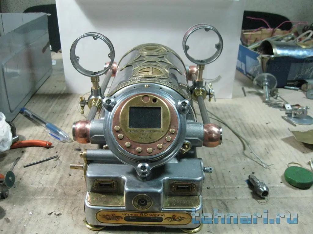

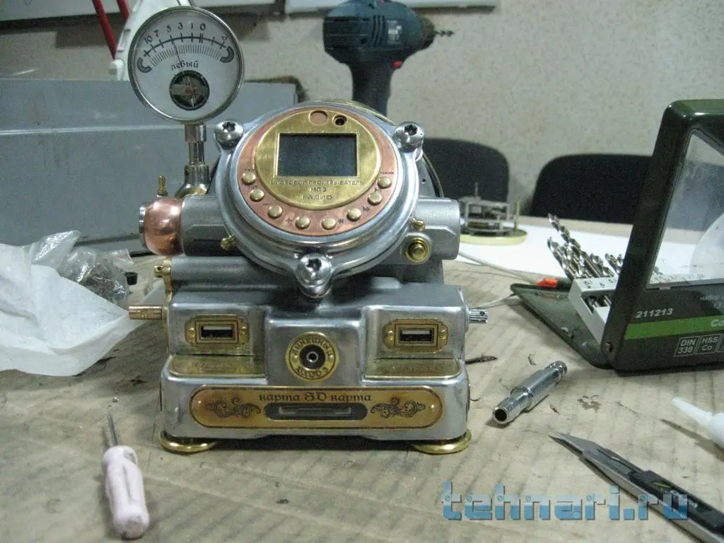

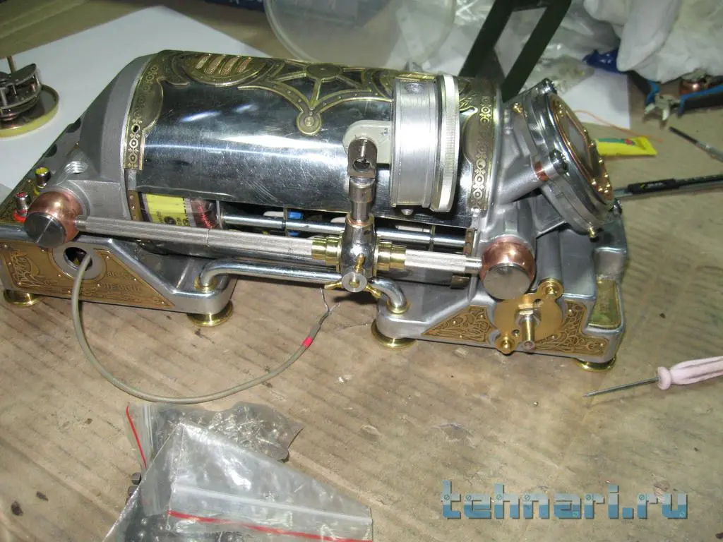

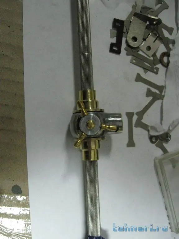

Вот сделал.Сначала обточил зап части от кран букс, потом впрессовал в патрубок маленького диаметра,нарезал резьбу для стопорного винта,выточил стопорный винт(не стал фотать он в любой моей работе есть,состоит из 5 деталей). Ну и прикинул в сборе
Отлично. Очень интересно, как будет организован кабель канал к индикатору, ведь они еще и перемещение допускают. Я так понимаю, что типа гибкого кабель канала будет что-то.
:) пока не знаю

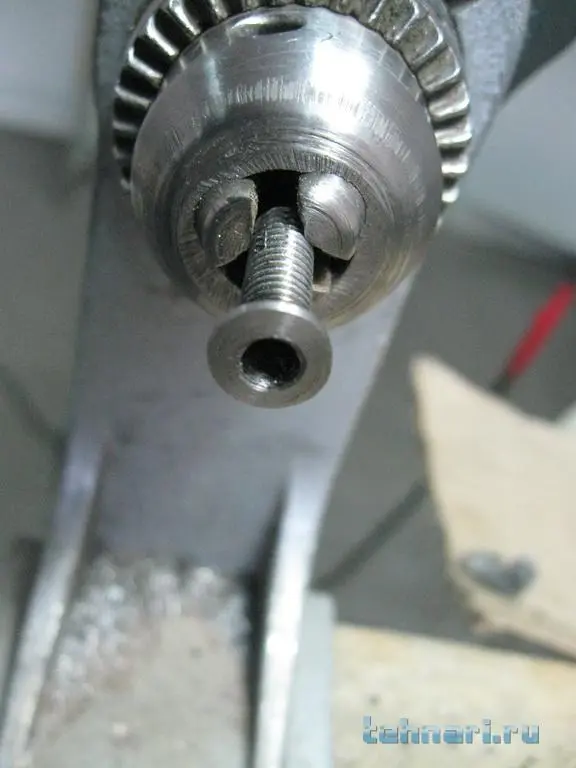

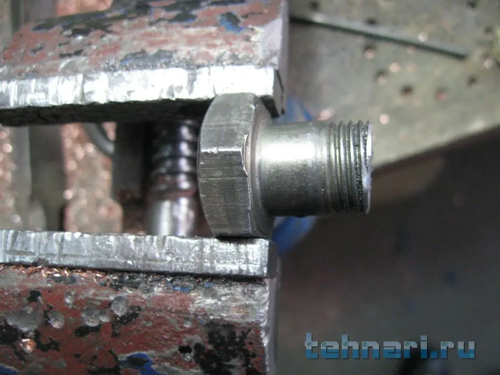

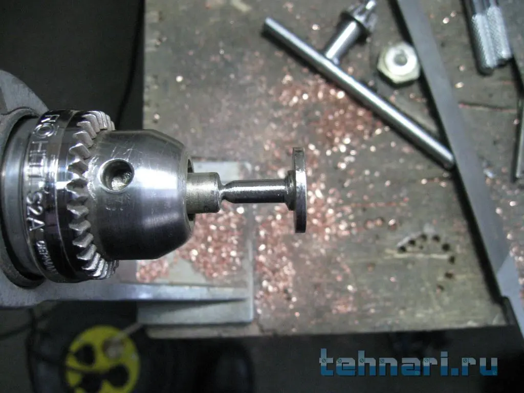

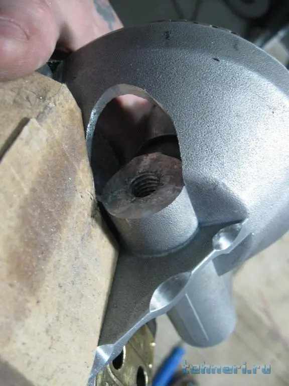

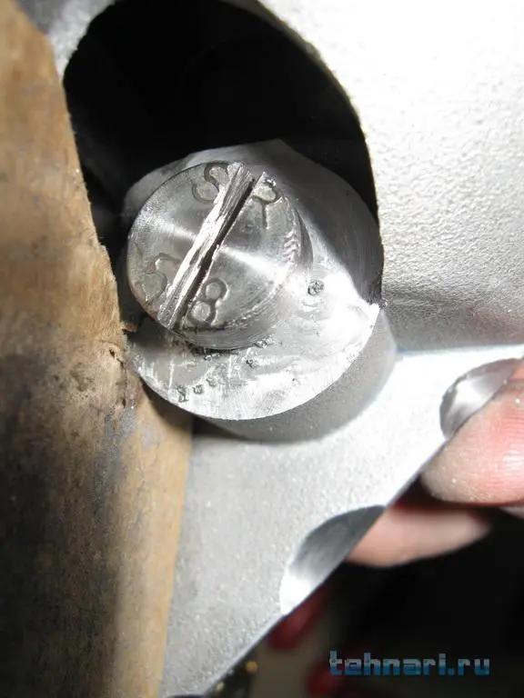

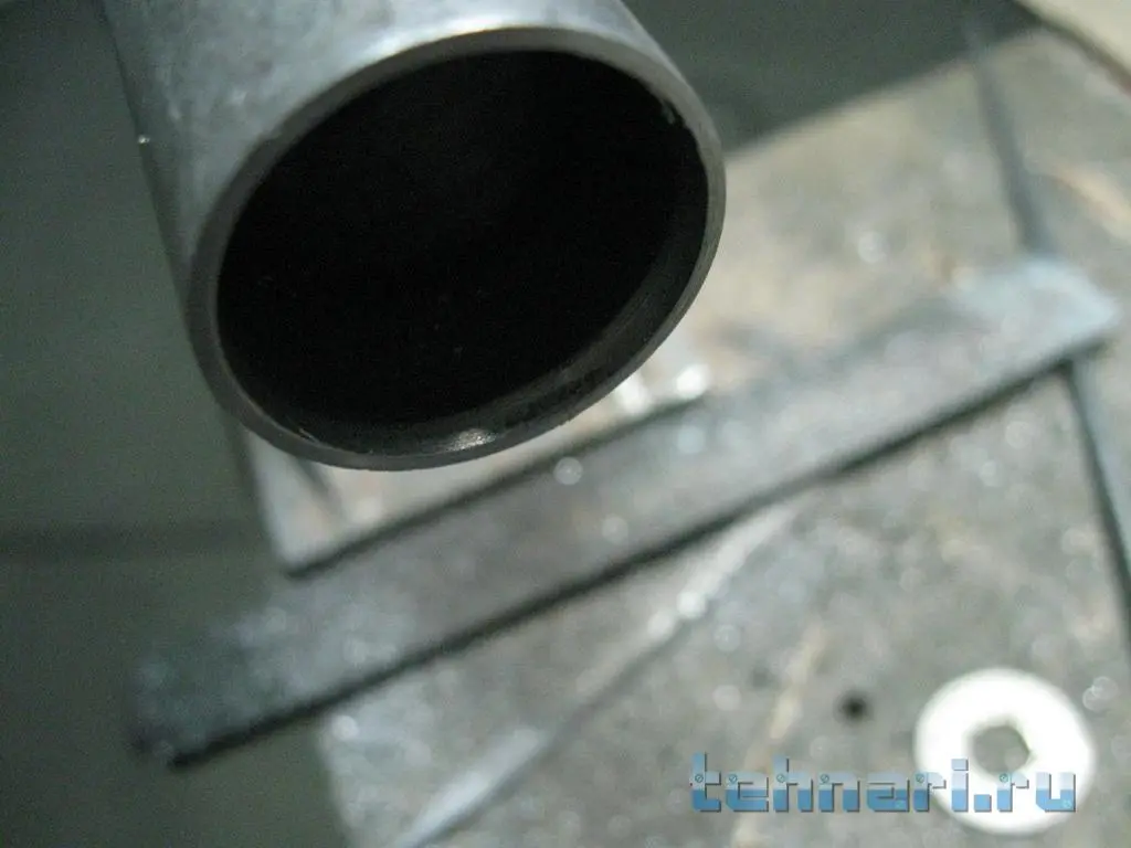

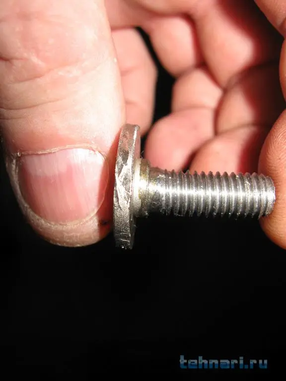

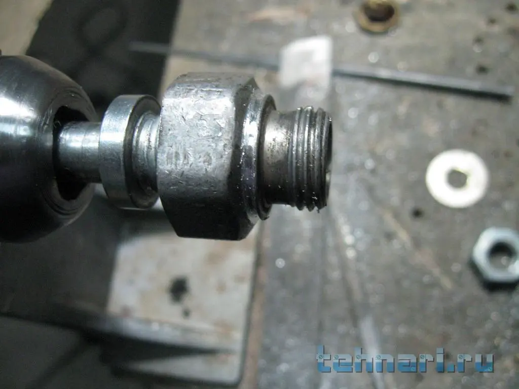

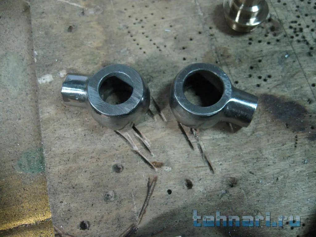

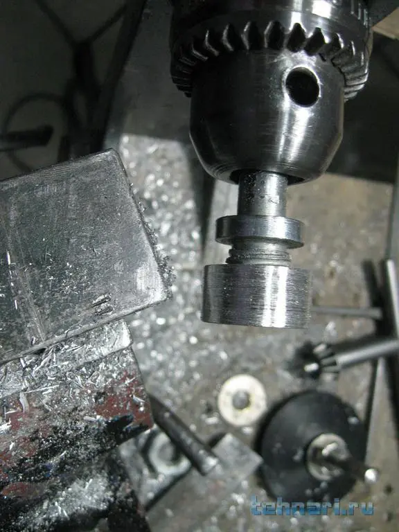

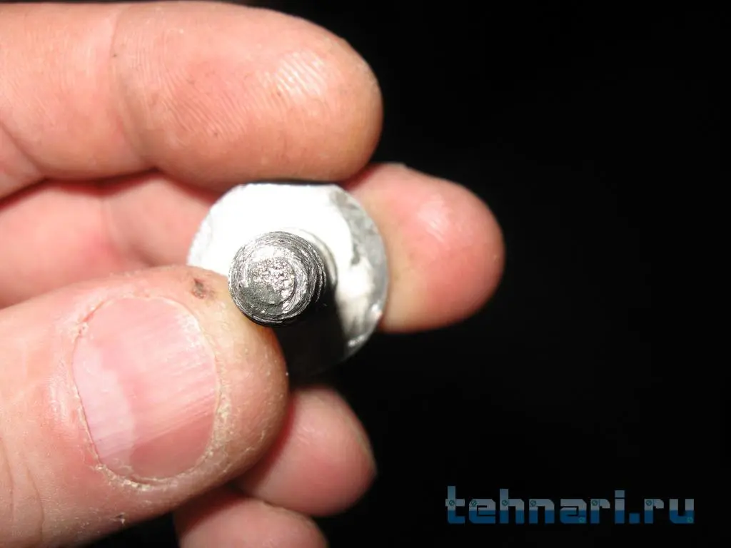

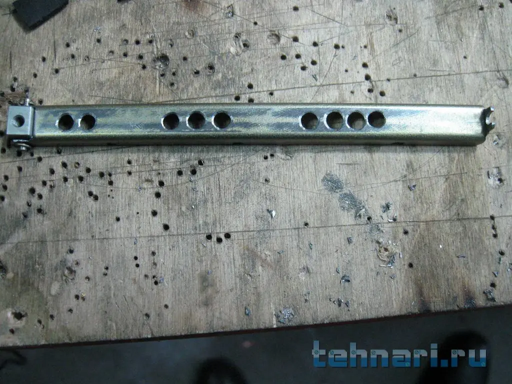

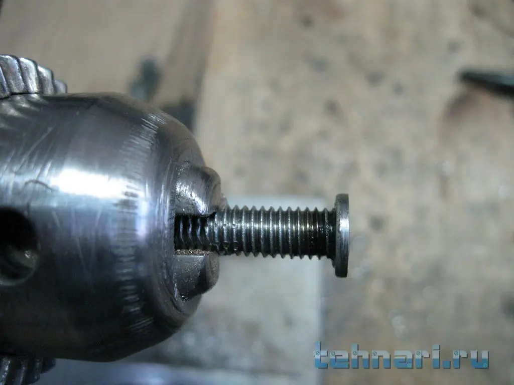

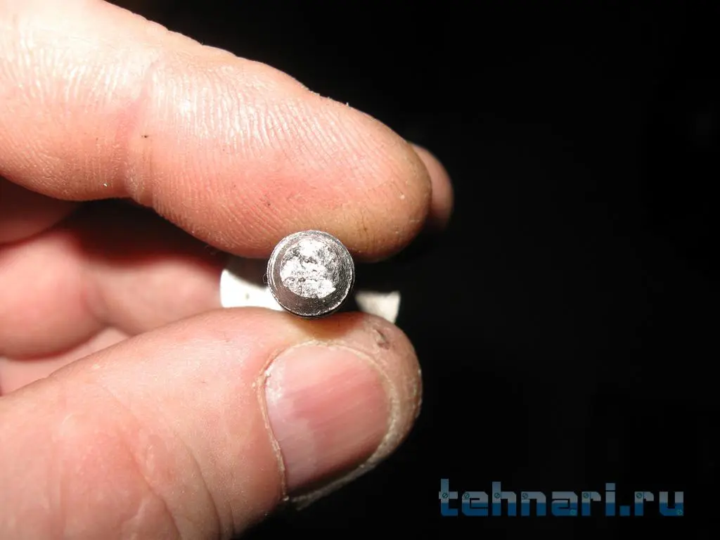

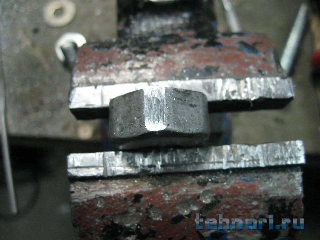

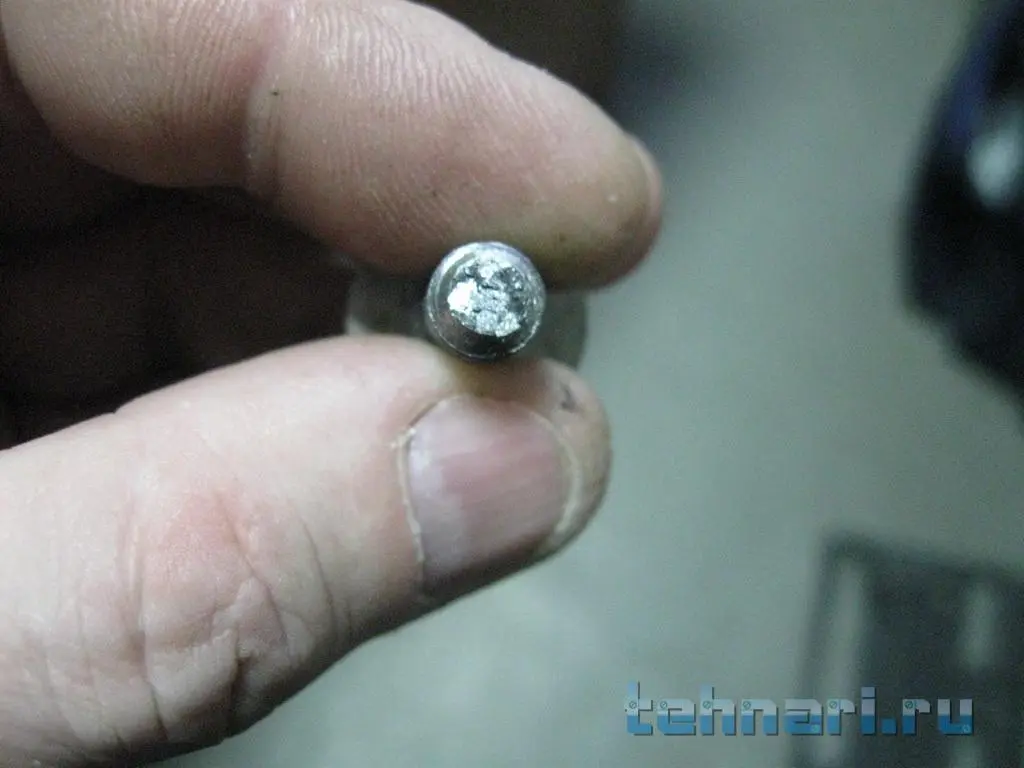

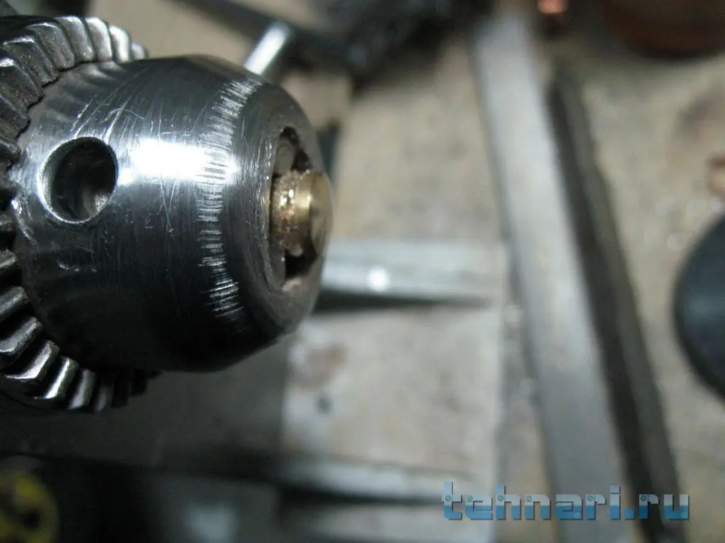

Итог сегодняшней ночи.... Это была жуть :)). Точил болгаркой (не советую повторять),т.е дрель на максимальных оборотах,а снизу болгаркой водишь,потом наждачкой,потом резьба,я не знаю что это за металл,вот сфотал на изломе

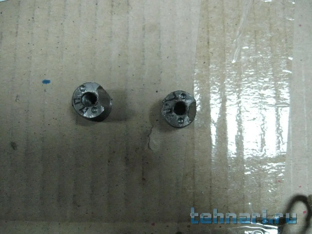

ещё сделал две футорки т.к резьба в патрубках мелкая и у меня такой нет поэтому от болта часть резьбы отрезал а в ней уже резьбу под болт.
это невошло в проект :) завалил резьбу

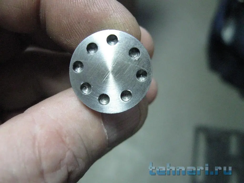

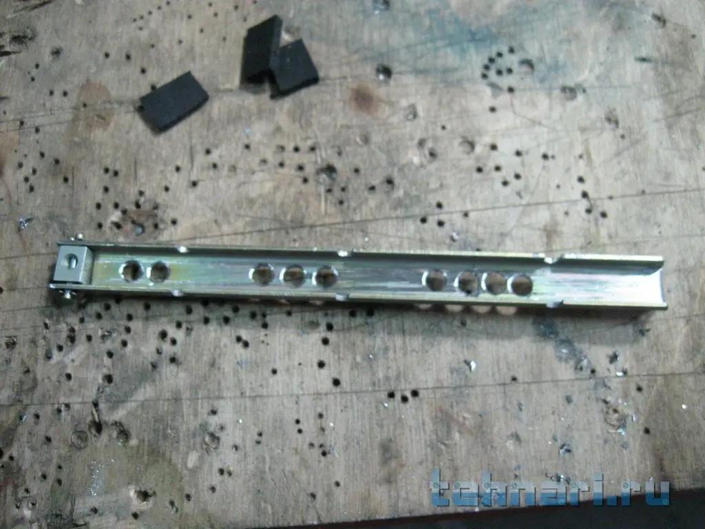

это тоже не вошло неровно просверлил ямки решил потом
вообще без них,да и сверлится ужасно...

сверлится ужасно...
Похоже на прикаленую сталь, работать с ней дома, дрелью и болгаркой - это жесть.
Лучше уж сейчас чем никогда.
Поддерживаю, надо довести проект до конца и неважно время и другие обстоятельства :respect:
Не, точил на работе, пока охрана не выгнала :))
Абсолютно новую спецовку прожёг :). Но оно того стоило они отполированные так блестят..... прям настоящим классным металлом.

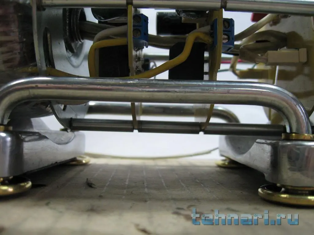

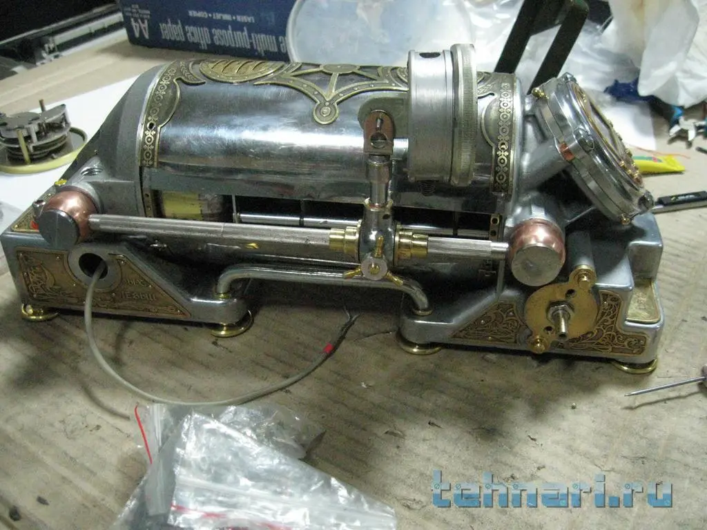

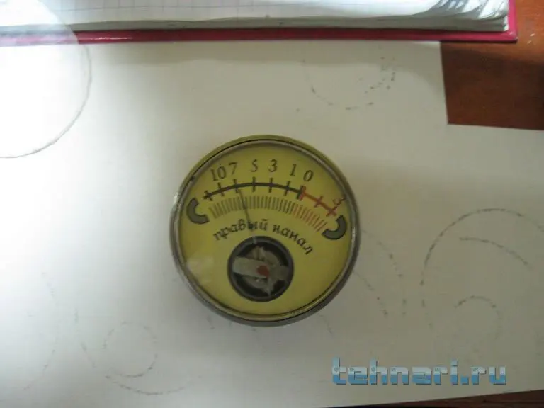

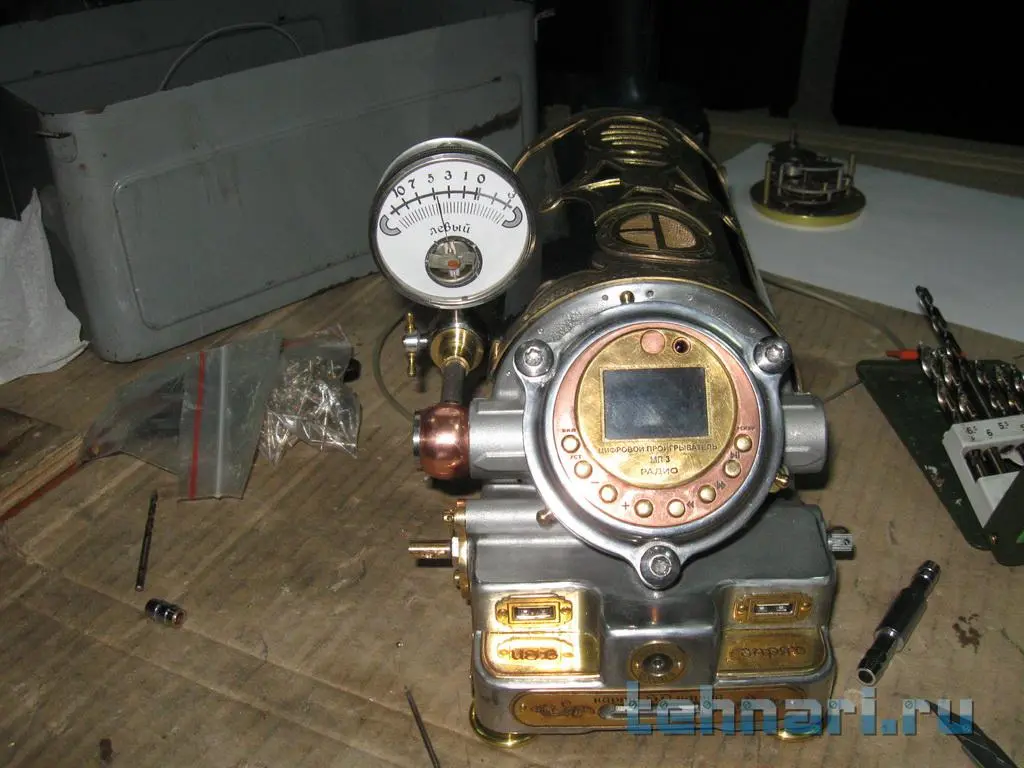

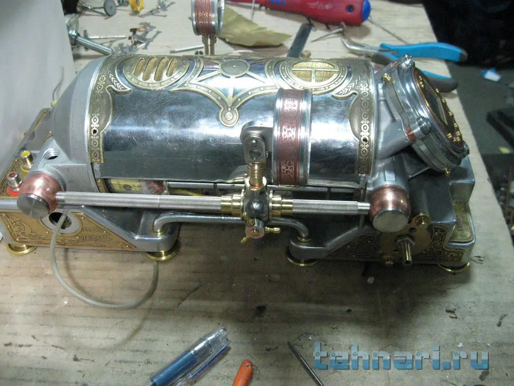

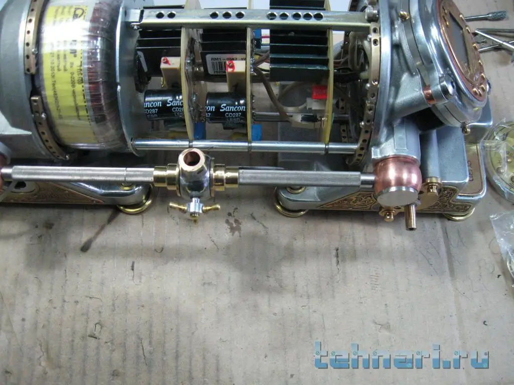

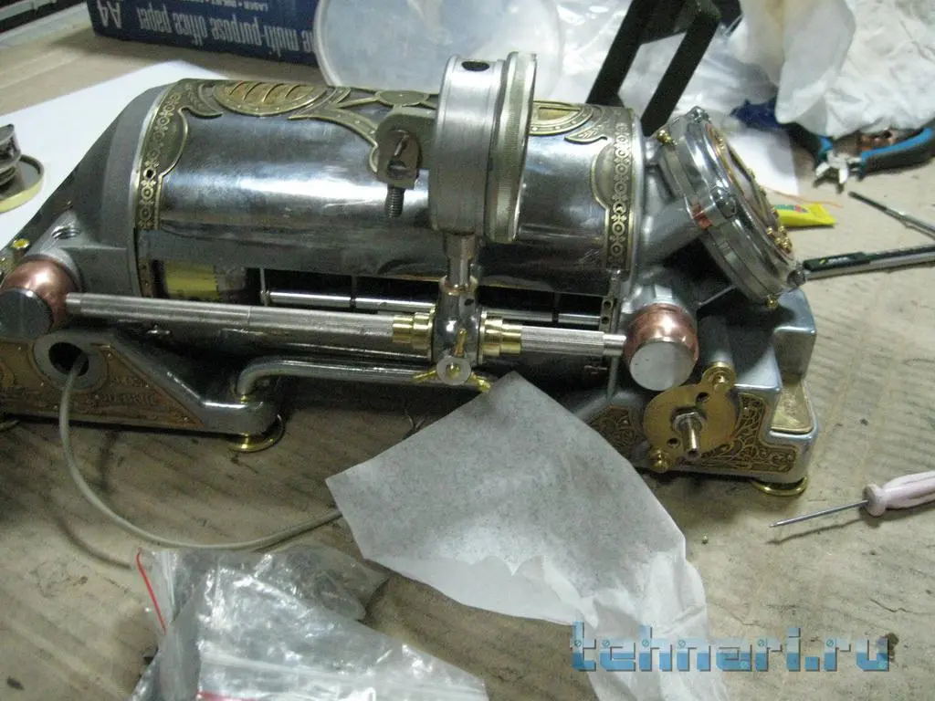

Вот что сегодня.
два вида крепления индикатора прямо в корпус или за кронштейн... думаю

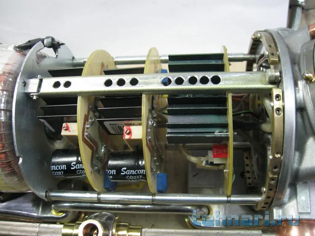

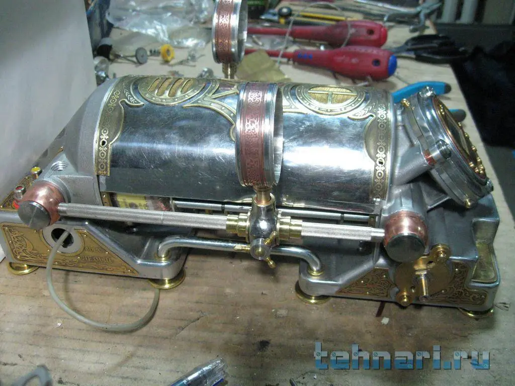

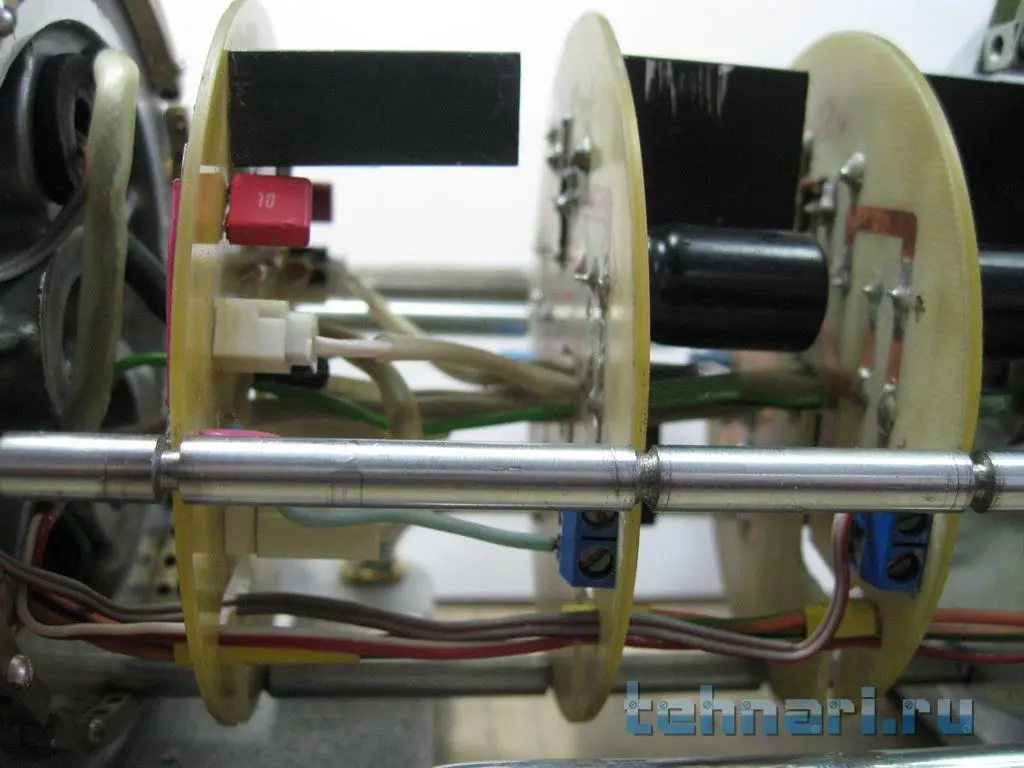

Итог ночи

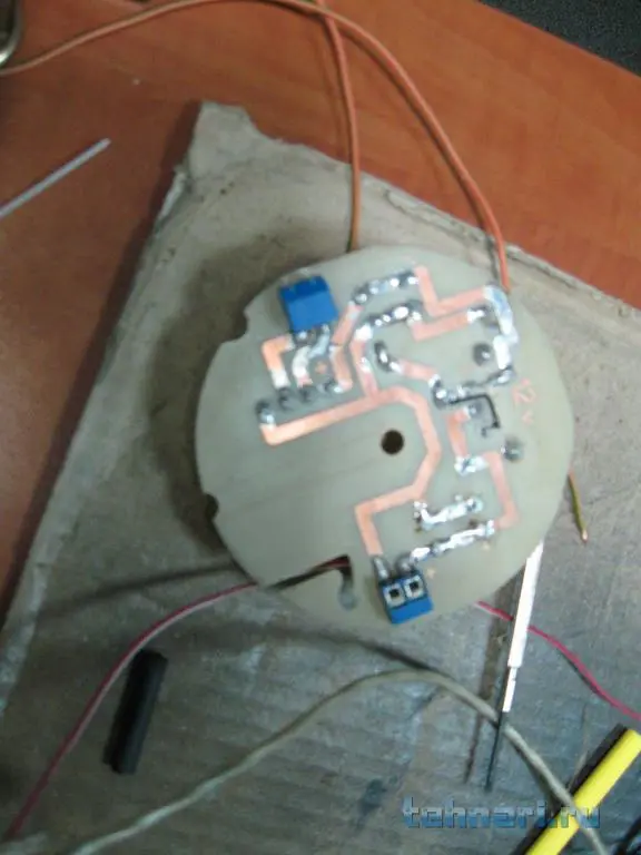

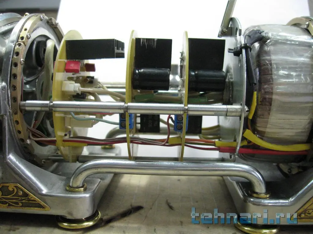

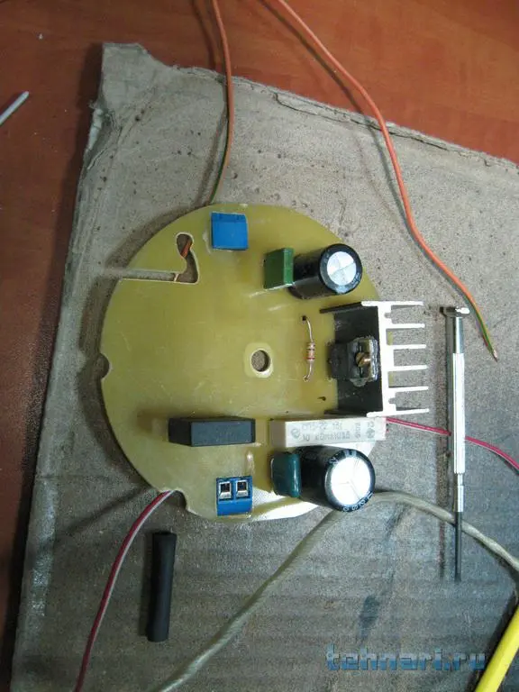

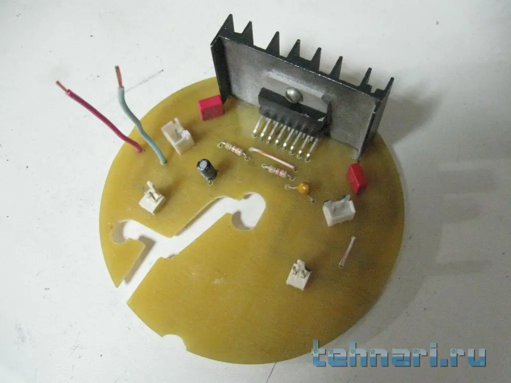

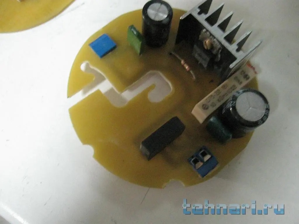

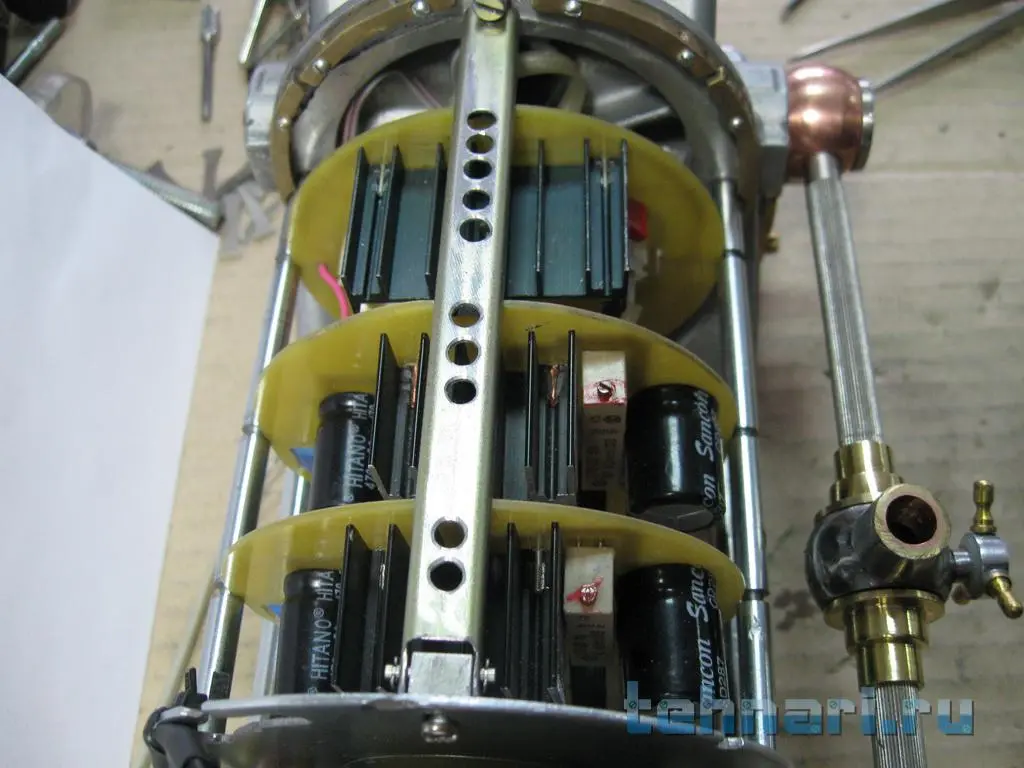

Собрал два бп и усилитель. Не знал продлят конкурс или нет.Поэтому принял решение убрать индикаторы оставить только направляющие.
Схемы простенькие хотя платы пришлось пару раз переделывать. Потому как я уже упоминал о быстрой замене и унификации.
Фотки не все ,честно говоря уже запарился, два фотика на какой чо фотал,где фотки.
Все конденсаторы из компьютерного бп микросхема крен 22а схема включения типовая,специально взял регулируемую ,может усилитель потом другой поставлю. БП абсолютно идиентичны,один на подсветки,другой на усилитель
усилитель на TDA 7297 схема включения тоже типовая.
Так что здесь всё просто за исключением самих печаток,их пришлось подгонять по месту.

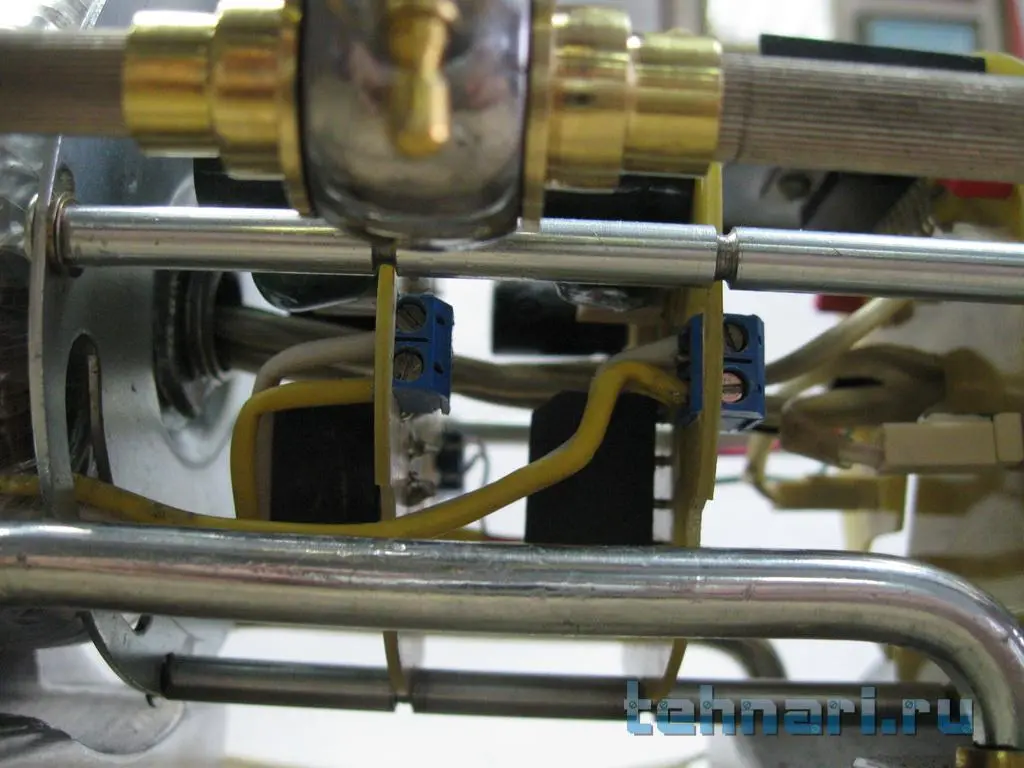

Тут всё ясно и понятно,со схемами тоже думаю всё ясно.
Проверил все фунцыклирует,только входов получилось черечур много:)). Если что не понятно спрашивайте, только отвечу уже в Новом Году.

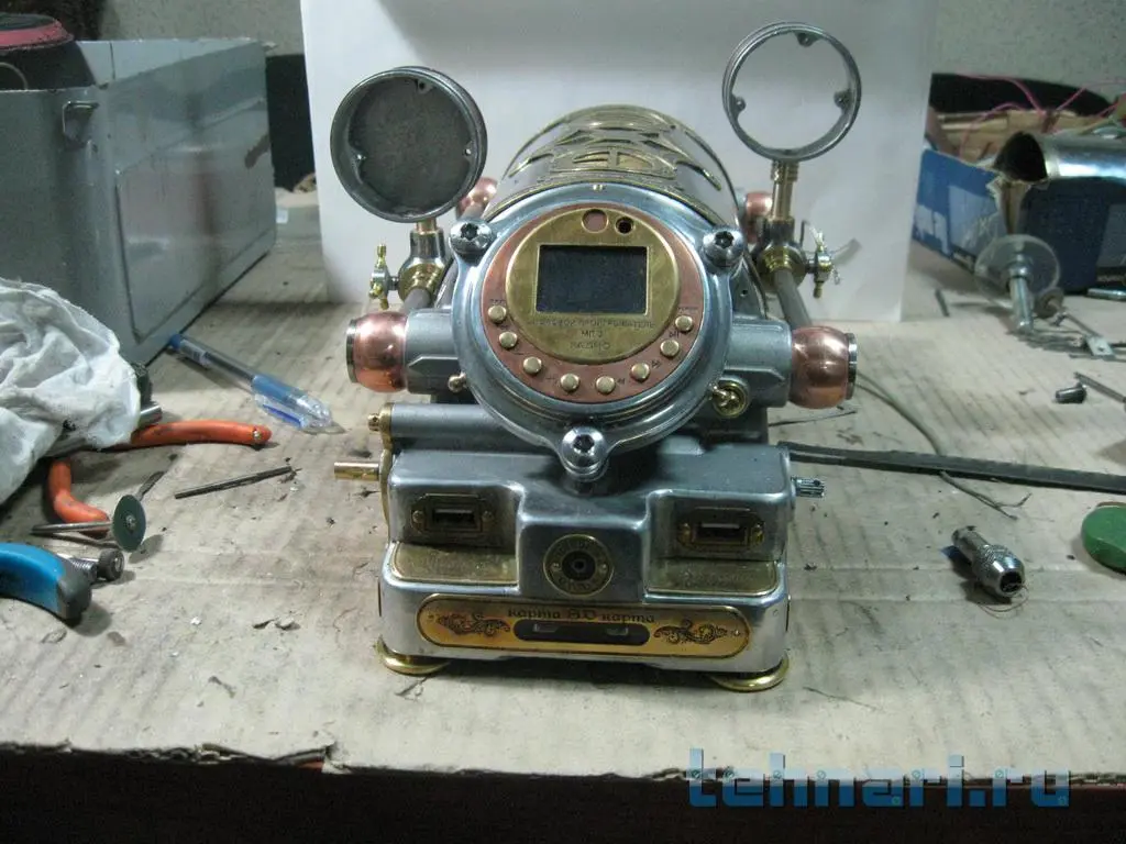

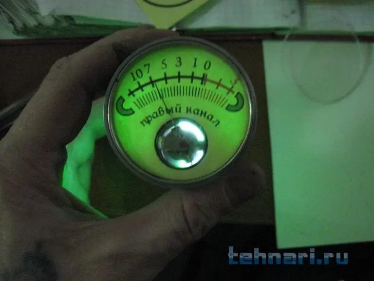

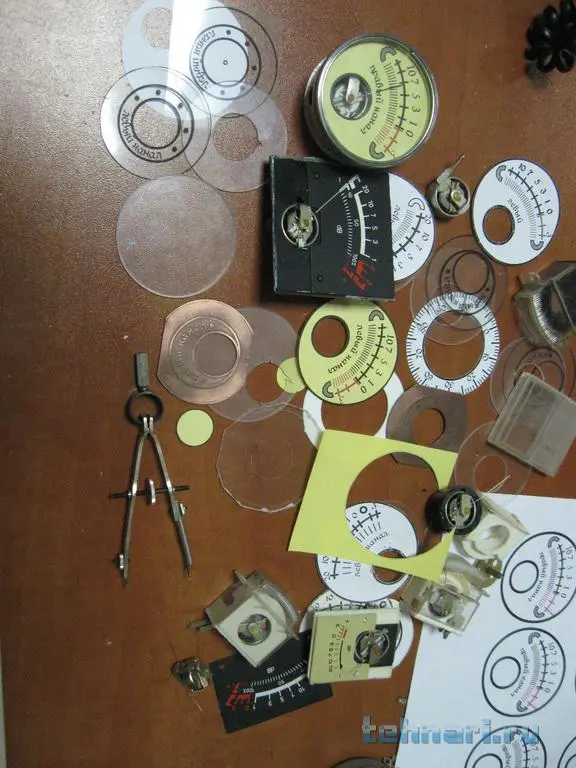

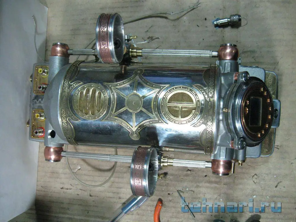

Сегодня решил не точить :)
Надо определиться с видом индикаторов.
Целый день и куча экспериментов привели к такому результату

отлично смотрится!
Круто придумал с расположением индикаторов:wo:
Вот спасибо!

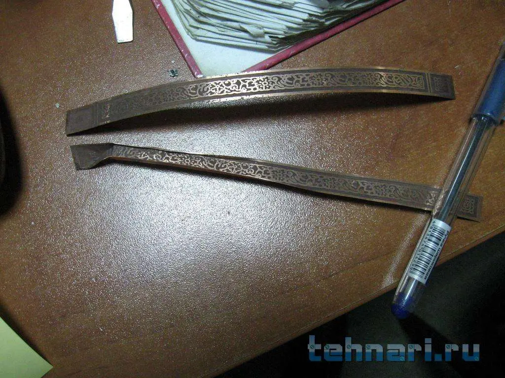

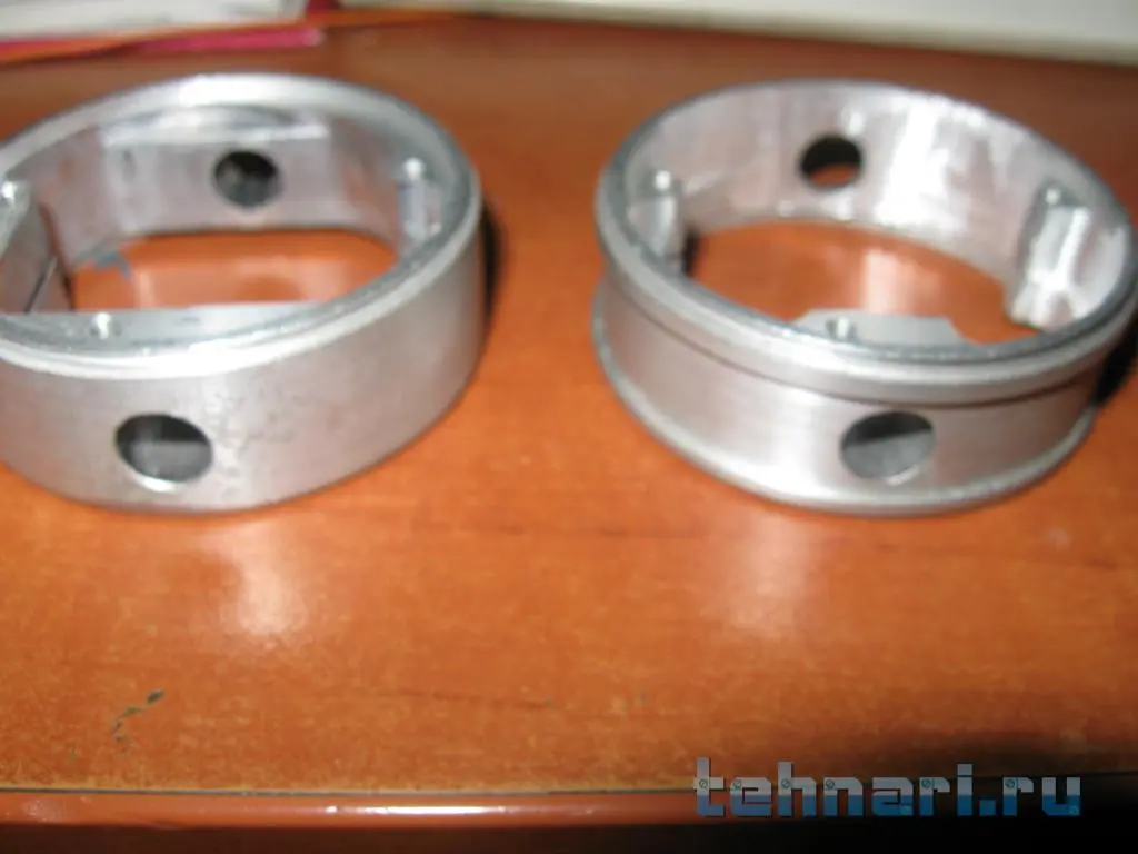

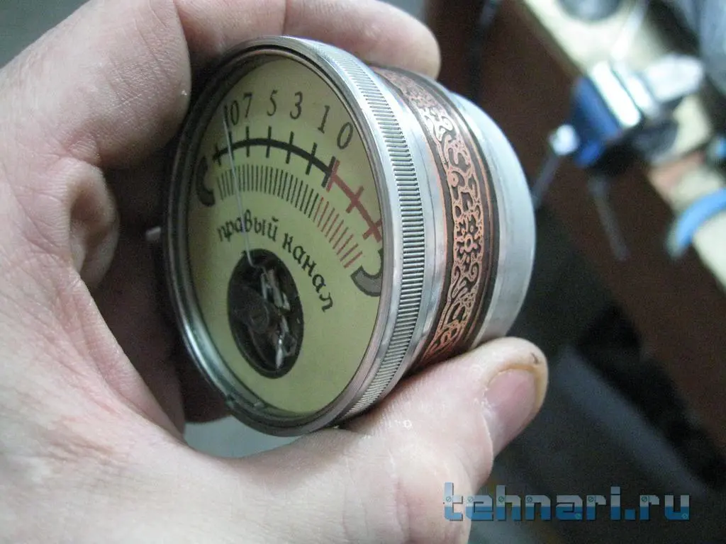

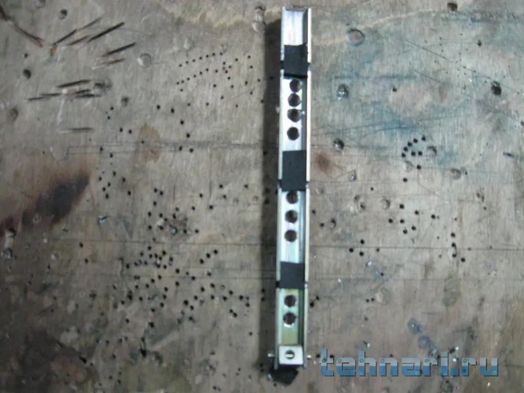

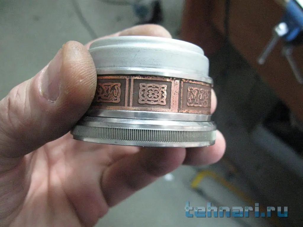

точу пилю. Выбрал оба корпуса ,протравил вставку (одну растоптал:( пришлось переделать). Сначала хотел надставку поставить на корпус (не влазил система индикатора,потом маленько отпилил )
сделал крепёж для первого варианта (непосредственно в корпус). Две фотки крепления индикаторов. Сам склоняюсь к креплению на кронштейне (можно будет регулировать наклон). Даже подготовил заглушки :) для дырок в корпусе индикаторов
