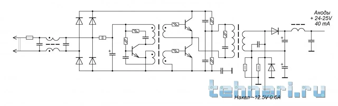

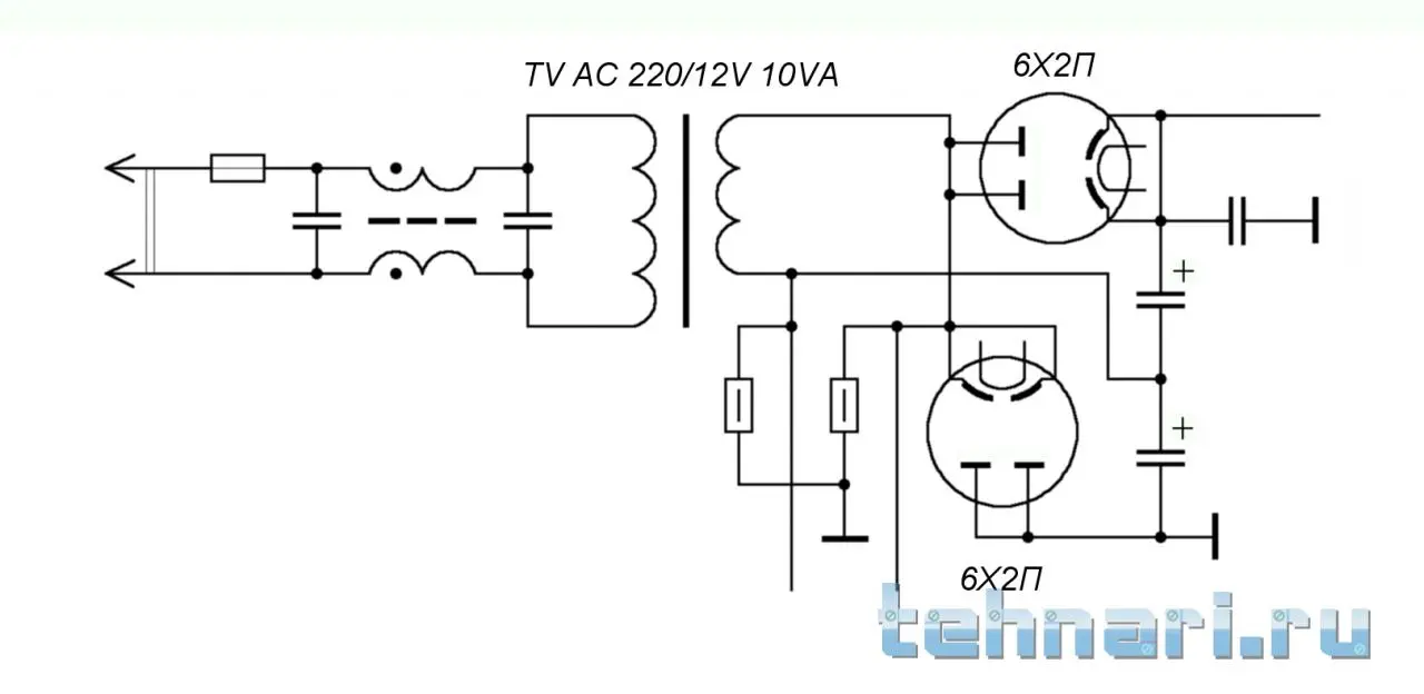

Лампы есть и не мало, но мощный усилок мне ненужен. Вот и решил собрать лампач для ушей. Самое интересное, что мне хочется использовать низковольтное питание. Самое лучшее использовать ряд ламп - 12АХ7, ЕСС83 или 6Н2П, но тут сталкиваемся с проблемой универсальности усилителя. 6Н2П от 12 вольт заводится через раз, 12АХ7 и ЕСС83 нормально. Но вспомнил организацию питания в усилителях Регент и остановился на 12 вольтах, но при этом анодное будет 24 вольта.
Много лет делаю, только свои схемы, ну как свои, зная стандартные схемные решения и обороты, это очень просто, как кубики собирать, а далее расчеты и реальная настройка режимов, т.е. замена деталей, грубо рассчитанных ...

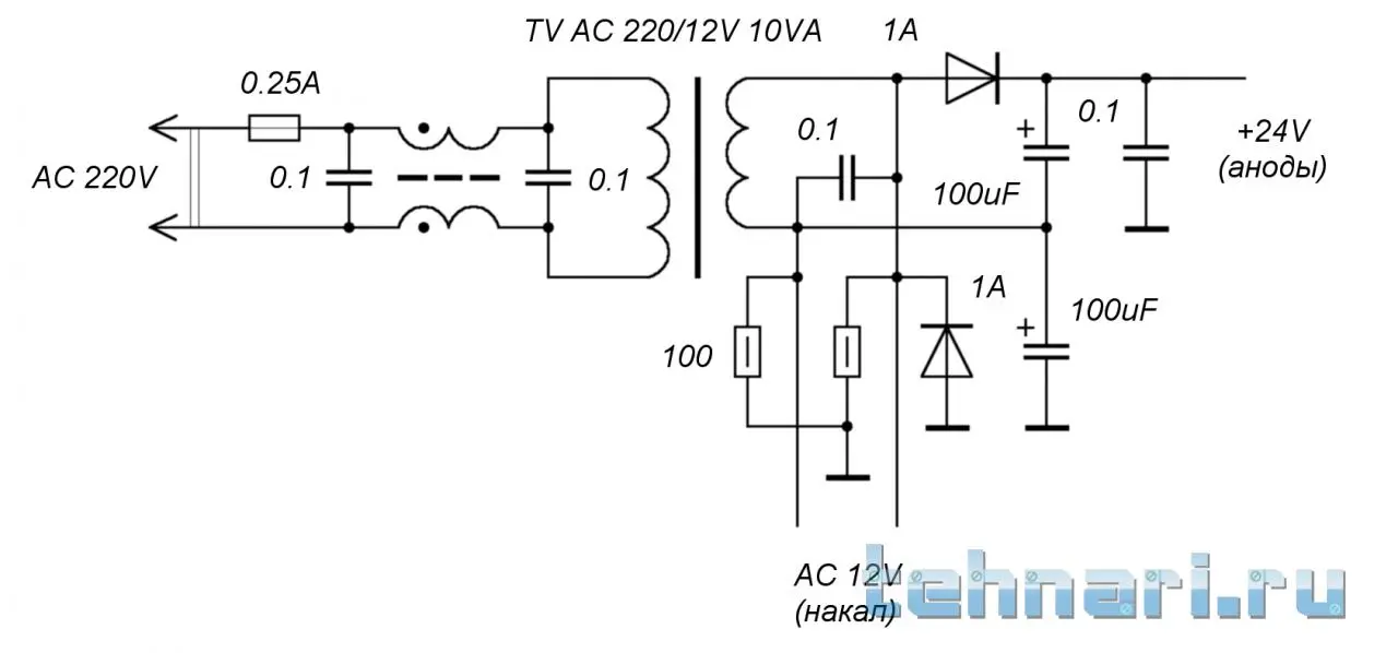

Вот думаю попробовать и отладить вот такую схему (ниже). Хочу применить для питания Мини-ИИП 12 вольт, естественно анодное 24 вольта по схеме удвоения. Само собой, опять же по своей схеме, без микросхем ...
Начало положено, далее посмотрим ...

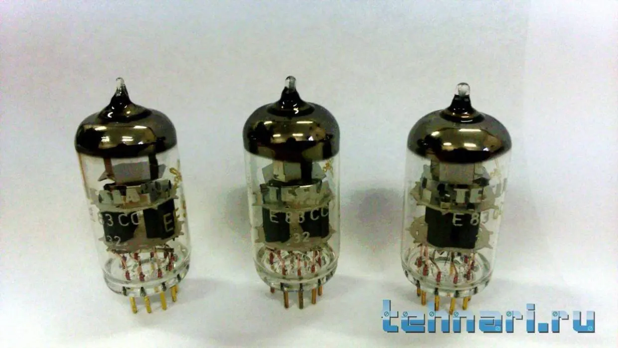

Остановился на среднем ЕСС83 (TESLA)

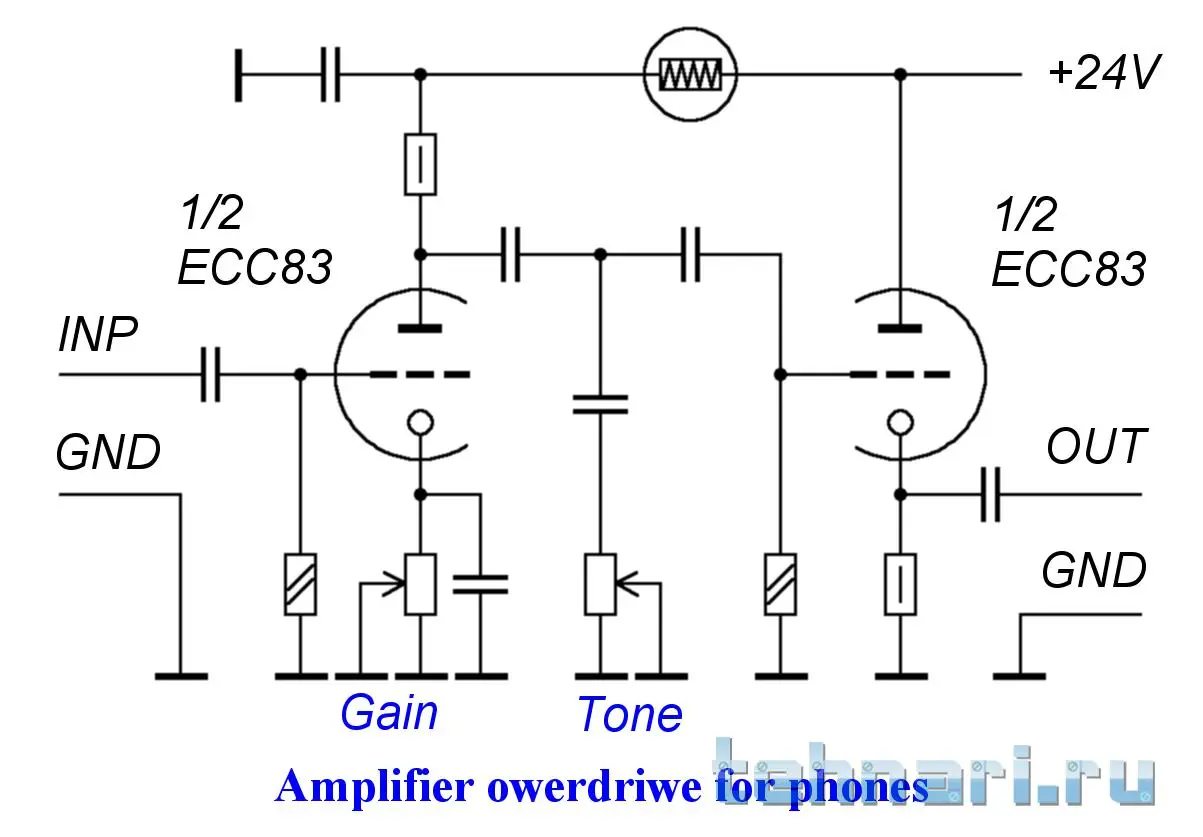

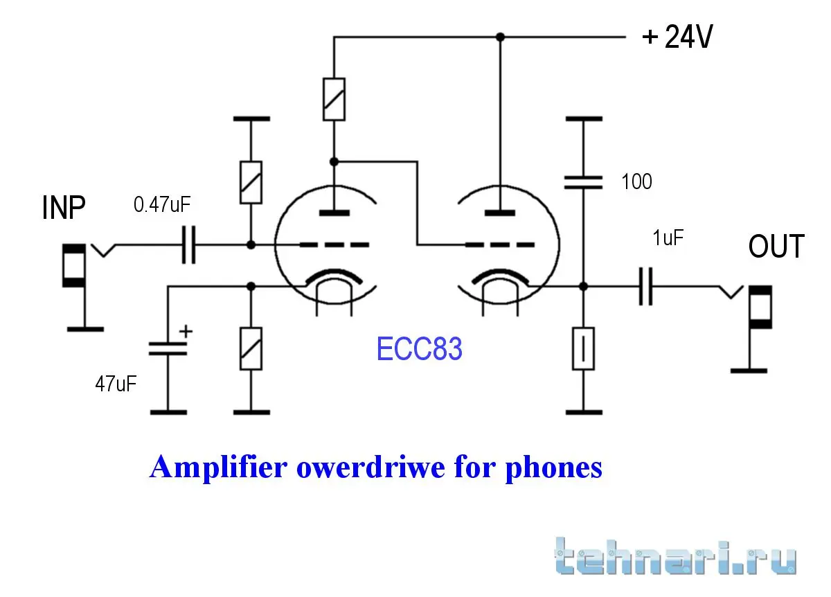

Вот накидал будущий проект.
