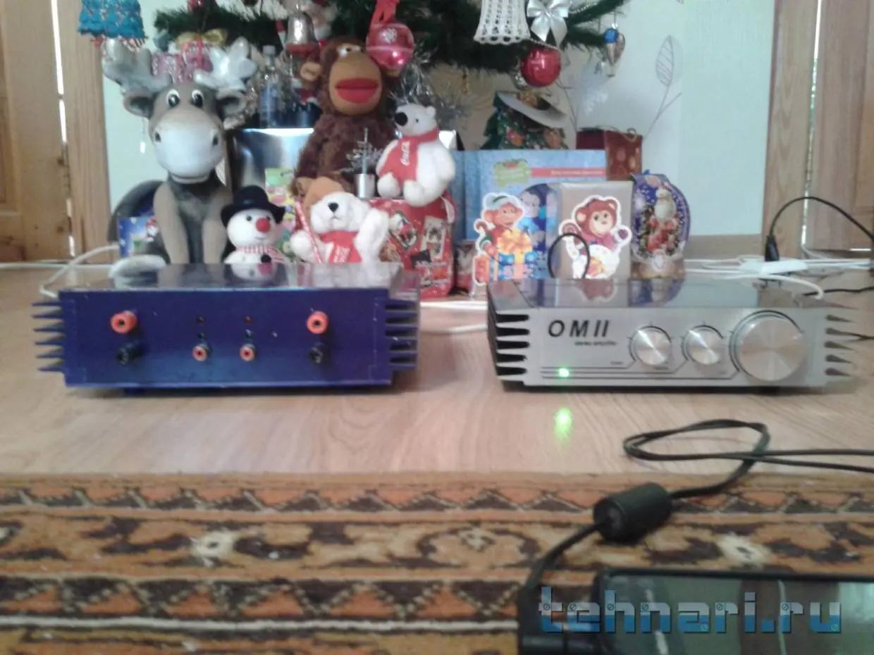

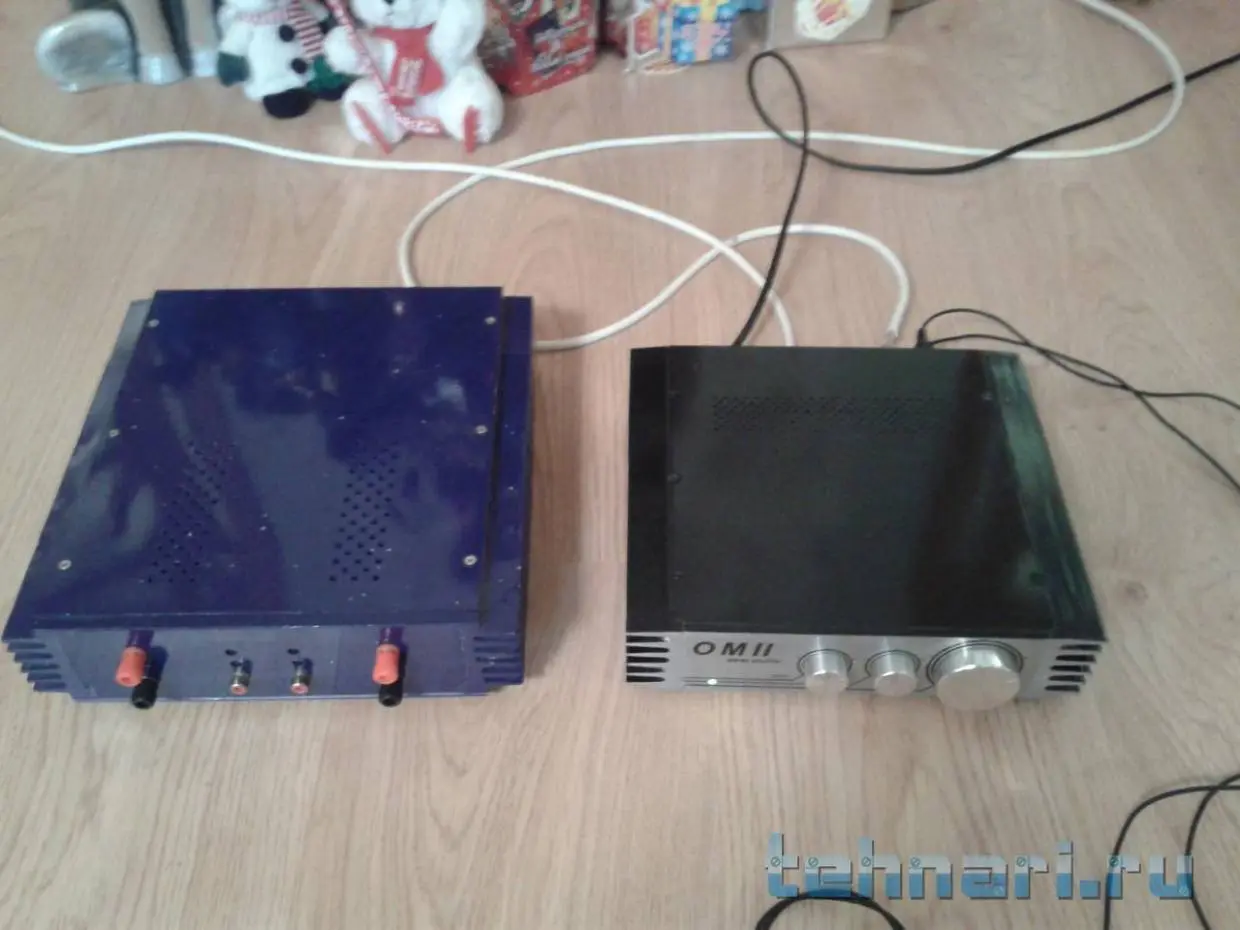

На конкурс "Сила тока". Усилитель ОМ2 и АС
Присоединяюсь к поздравлениям и жду видео:wo:
Идет закачка.Сегодня тушить не буду,пойду спать,а утром раненько опубликуем)
Был у меня собранный данный ТБ(собирал для совместной работы с усилителем класса D).но в связки с этим усилителем почему то не понравилась его работа..А тут думаю дай попробую его в связке с ОМ.подключил работает отлично.Регулировка НЧ и ВЧ оставили свой положительный отпечаток.
так и не удивительно, большинство простых схем усилителей класса Д, только в качестве раскачки НЧ звена и годятся, взять тот же *пал ник* , звук у него как от телика, причём далеко не лучшего, а вот по НЧ очень даже хорошо. Так что вместе с Оплеухой , безусловно он спелся намного лучше. Очень понравилось исполнение, помню ещё твой синий ланзар, тоже добротная работа. Одним словом - молодец!
Спасибо большое всем за теплые слова.
Да Ланзар трудяга.Сестренка сейчас на каникулах не дает ему отдохнуть.Когда фотографировал в мозг проникла идея сделать еще один ОМ2 ЕЩЕ компактней.:star2:Но это будет уж другая история))
P/S габариты точно не скажу .ширина вроде 25см глубина 17см а высота 5
P/SS минус палника то что он самоосцил.частоту малая.а вот на tl +ir2010 уже куда лучший вариант тма можно гнать до 300кГц.но самая крутая это конечно же 2092.правда я еще ее не до собирал но ребята говорят с AB потягается .
