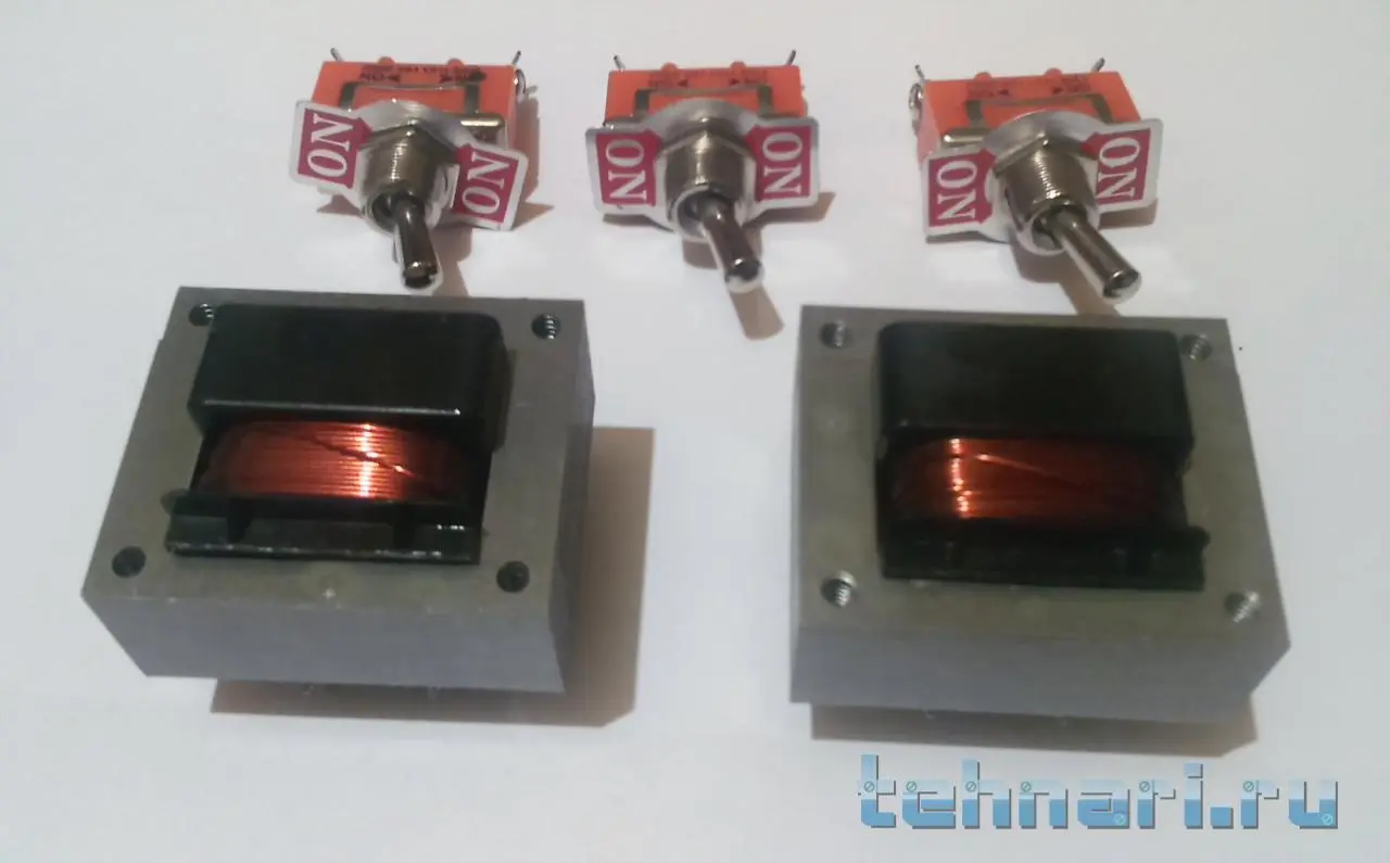

Сегодня до обеда ездил за трансформаторами. Нашли два штуки ТП-114-1, 13.2 Вт, вторичка 2х6 В, параллельно 1.6 А, как раз то чё надо в качестве выходных трансов моего "Северного оленя". Данных обмоток в Инете нет, но Чукча геометрически прикинул. Первичка (анодка), провод 0.17 мм ( замерял), благо наружу выходит. Витков (геометрически) где-то примерно 2500-2600. В самый раз для анодки 180-200 В. Напоминаю комплекс (усилитель + колонки) настольные для ПК, плеер, телефонка. 2.0 х 1.5-2 Вт. На выходе усилителя, двойной тетрод ГИ-30 (включение тетродное). В понедельник на работе буду пилить рога для него, однако ... :D

С выходными трансформаторами вопрос решен, схема в голе, не хочу пока рисовать. Вопрос в силовике с анодной обмоткой ~220В (гальваническая развязка с сетью обязательна). У меня есть ТС-180, полностью отвечает по обмоткам, но это явно нонсенс. Усилитель с выходом 2х2 Вт, а силовик в три раза больше чем надо. Силовик размером с весь усилитель ... :)

Чукча достал один козырь из рукава и придумал как сделать маломощный анодно-накальный БП, для своего маленького "Северного оленя". ТС-180 как-то не к лицу этому усилителю. Наклы все 1.3А, все аноды - 60 мА, какой там на Фиг ТС-180? Самый маленький в прошлом веке был анодно-накальный трансформатор от лампового электрофона 1 Вт (моно), но его найти сейчас просто не реально ... :)
А не проще как здесь сделать?
Сергей, а мне проще то зачем, я их переделал много. Да тут и не для наушников, это 2.0 для компа (настольный). А потом тут очень большую сторону играет фольклор. А ламп других у меня не мерено, очень большую роль играет оформление, однако ... :D
Я питание имел в виду
Не Сергей ты не понял, я поменял полностью концепцию темы, теперь настольный + для наушников, естественно БП другой ... :)
George Smith хороший вариант придумал. Не крутить, не мотать мелкотрансы.
Таким образом можно на выходе получить набор разных напряжений.
220\9 + 2(12\220) =165В
220\9 + 2(12\220)=330В
Комбинаций можно много придумать.
Нужны были трансы на 380в. Заказных тогда не делали, достать маленькие на 380в не реально было. Ставил две штуки на 220в, гарантия на такую спарку вечная. Кстати уже в современное время увидел, что буржуины до сих пор такое применяют. Два стандартных дешевле получаются одного заказного.
