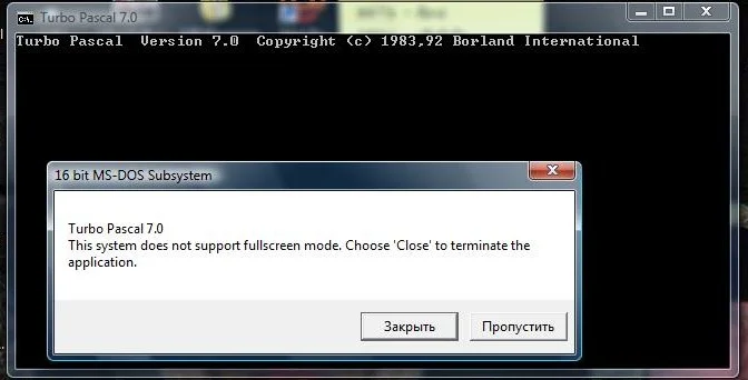

Получил! Спасибо! А как на нём компилировать? Нажимаю рун - рун мигает экран и всё. И какой путь указывать к графике?
Зависит от того, в какой каталог вы распаковали. По умолчанию "C:\TP7\BGI".
Запустите файл 222.pas :))
BGI? я по привычке UNITS прописал. сейчас попробую.
Вот что получилось. "Пропустить" не действует

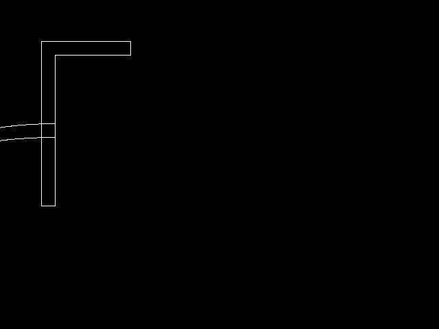

и снова я. и снова отказывается компилировать. решил вывести "Б" на экран, написал но он не хочет компилировать, во всём винит эллипс.
Уж не знаю, почему он "не хочет компилировать", мой хочет, но выдает нечто, весьма мало напоминающее букву "Б":AAA101.webp
Что, кстати, не мудрено, коли Вы помещаете центр эллипса на расстояние 80 пикселов от левого края, а горизонтальную полуось размахиваете аж на 190!
я понял :) после написания прошлого поста я полез в контру, когда вылез опять попробовал скомпилировать - он скомпилировал то что на вашем скрине. до этого я 5 раз пробовал. нифига.
помогите пожалуйста кружок для "Б" достроить. у меня никак не получается
Похоже, только так:
