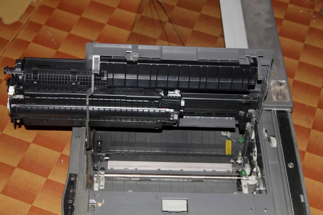

Нашел копир, как я понял, лазерный, но может только копировать(не сканер и не принтер), на нем нет даже входа USB. Стекло битое, все на месте, лампочка включается, но как его запустить на копирование, так и не понял.... Есть знатоки?
Canon FC 210.

На сколько помню этот аппарат - в нём подача по одному листу вручную. Копирование начинается, как только вставишь лист.
Лазера там нет, там лампа, в остальном принцип тот-же.
В любой стекольной (зеркальной) мастерской вырежут и кромки зашлифуют. Только толщину стекла туже надо, иначе изображение не в фокусе будет (техника то аналоговая).
В правый лоток листик толкаешь - аппарат сам копировать начинает. Только не забудь предварительно кнопку "Вкыл" на правом торце нажать.
Canon FC 210.
Главное - не открывай картридж! А то будет: "В одном черном-черном городе..." :tehnari_ru_047:
Запустил, катридж там убитый, по бокам полосы почти ло центра, а в центре печать не видно. А потом он подумал, что зажевал бумагу, хотя её там нет, и больше не работал. :)) Может ну его нафиг, на запчасти? :)
Если есть нормальный принтер то и действительно ну его нафиг:D Конструкция довольно убогая, с ним больше мучений будет, чем покупать картридж и стекло легче МФУ лазерное купить:D
Да не, это не убогость, это простота и надёжность, если не гонять как минитипографию, то работают такие аппараты по 10 и более лет. Однако, на сегодняшний день, более-менее серьёзный ремонт этого старичка экономически нецелесообразен. Если кроме стекла и картриджа ещё что-то надо менять, имхо, овчинка выделки не стоит.

Ваня, для старта копирования используй крайнюю справа кнопку. У меня есть 4 штуки FC-220, практически неубиваемые аппараты, один работает уже с 2004 года, только картриджи нужно заправлять нормально :)
Панель управления режимами работы, слева направо: регулятор интенсивности, авторежим, индикатор работы, количество копий, обнуление счетчика копий, старт копирования.
Кнопка включения и переключатель выбора типа копируемого материала (темный, светлый, нормальный)
При открытой крышке картриджа срабатывает датчик автоматического отключения питания, поэтому аппарат может не включиться. Есть режим энергосбережения, аппарат автоматом отключает питание после 20 секунд простоя.
И да, автостарта копирования на этих аппаратах не предусмотрено, зато можно выставить режим копирования F, пока бумага не кончится :))
А это, видимо, модель попроще, у неё всего одна кнопка - вкл/выкл :)
И контрастный ползунок.
С утра опять заработал, но катридж там убитый, новый стоит 2+ кРуб, что не есть гуд. :)

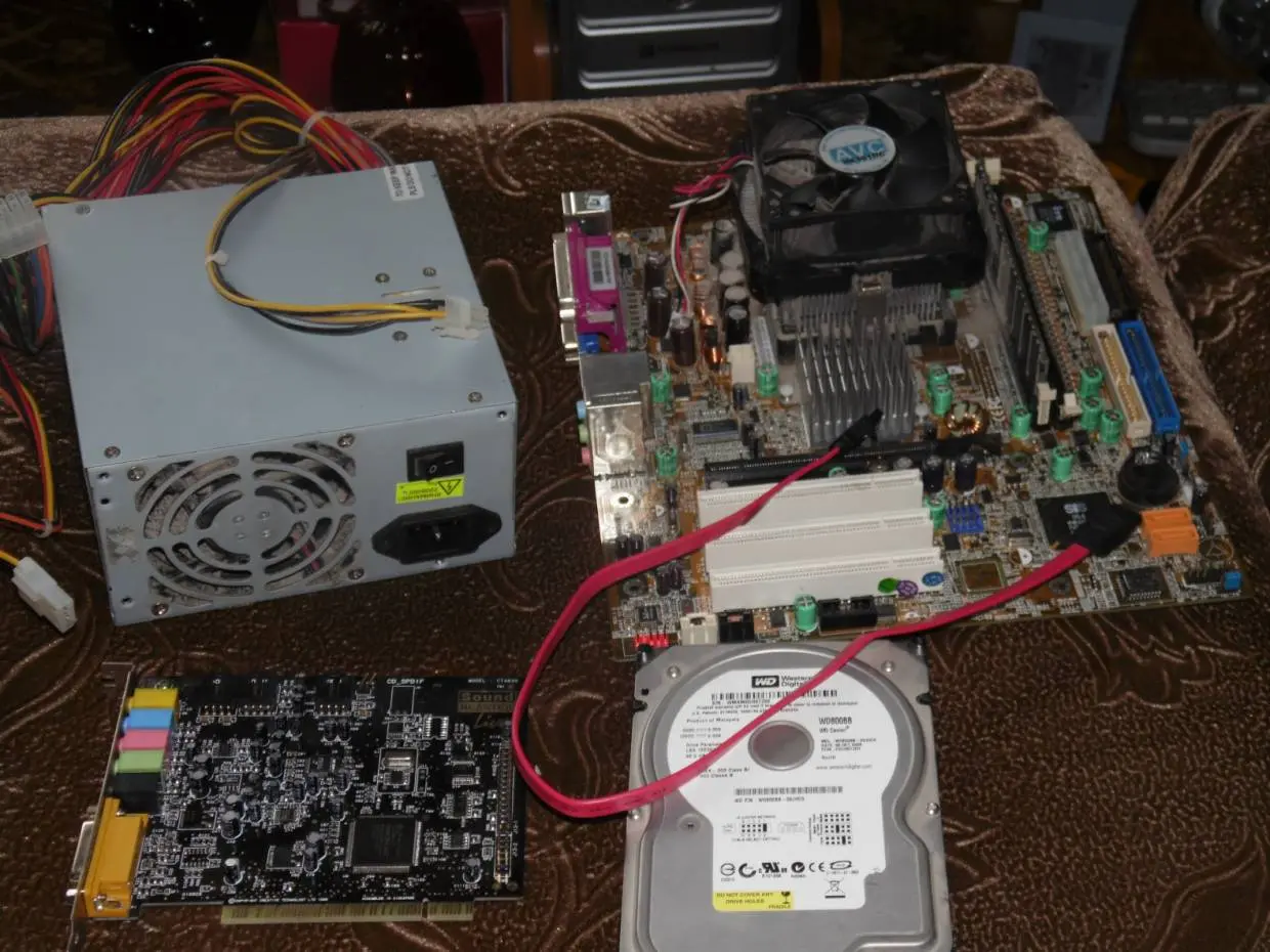

вот и мои находки корпус брать не стал

А что на первой фотке?
