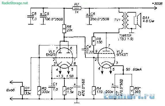

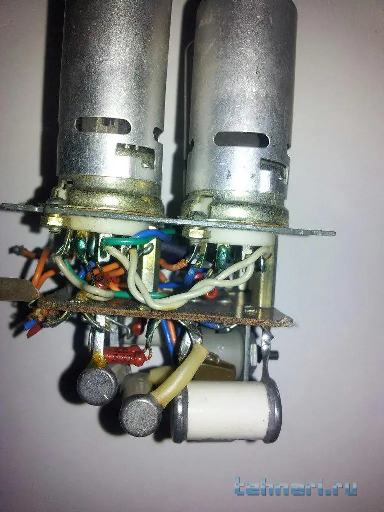

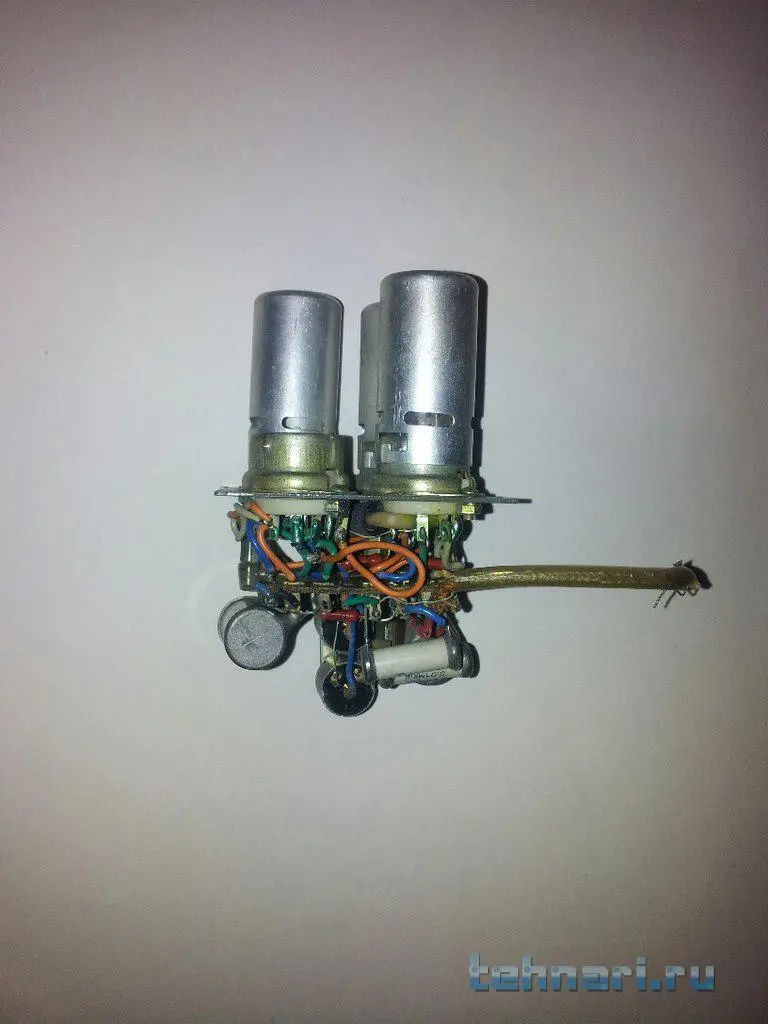

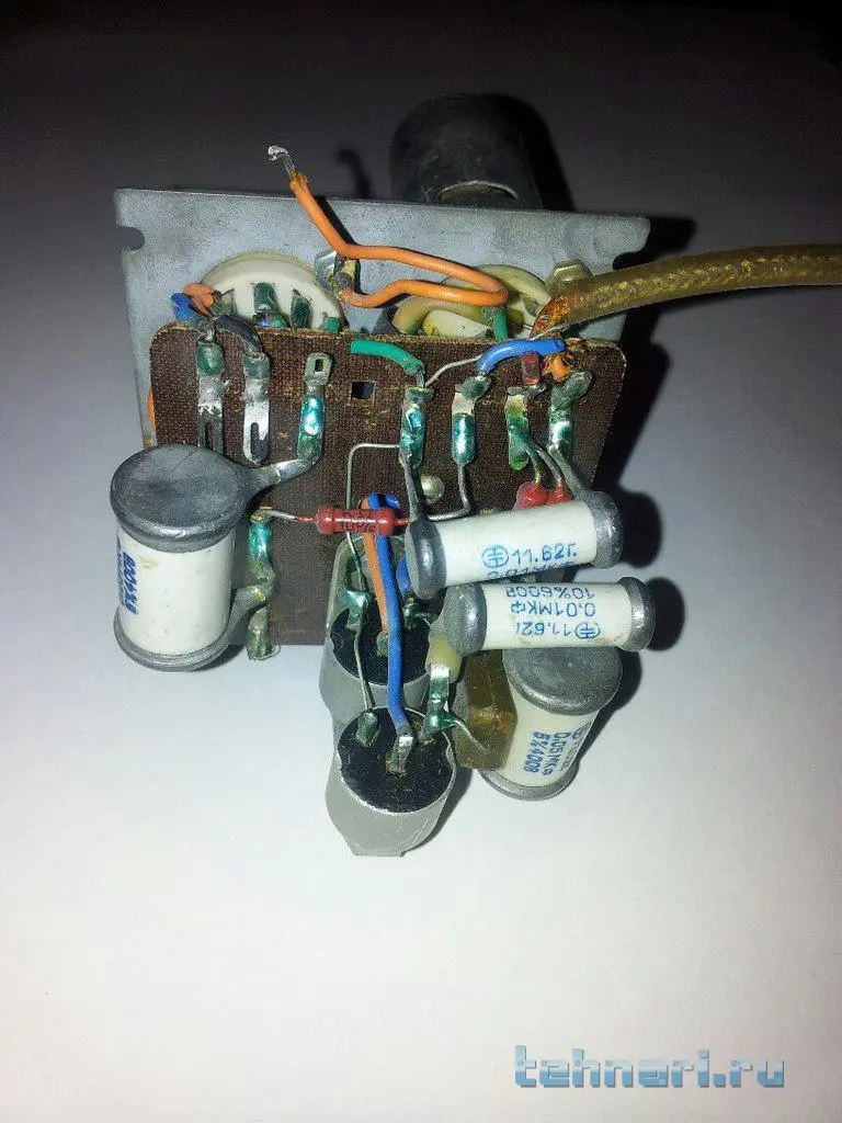

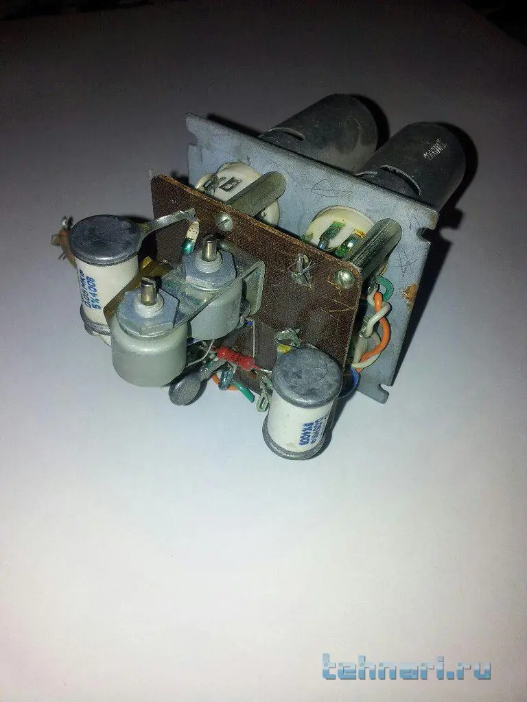

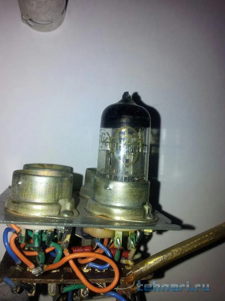

Нашел вот такую вот штуку, помогите опознать и включить! :)
4 гнезда под лампы, лампа только одна - 6Н2П-Е. Несколько конденсаторов, куча отрезанных проводов.
Вообще, это похоже на 2 канала вот такой штуки:
    20.8 KB · Просмотры: 776
Если есть подозрение, что данный блок является УНЧ, то всё определить просто. Лампа 6Н2П - драйвер, нужно проследить, куда идёт её сетка. Это и будет вход. Затем нужно проследить путь от анода этой лампы - он должен вывести на сетку второй лампы, с анода которой должен быть выход на выходной трансформатор. Всё как на прикреплённой схеме.
  • Like
Реакции: GRYZ

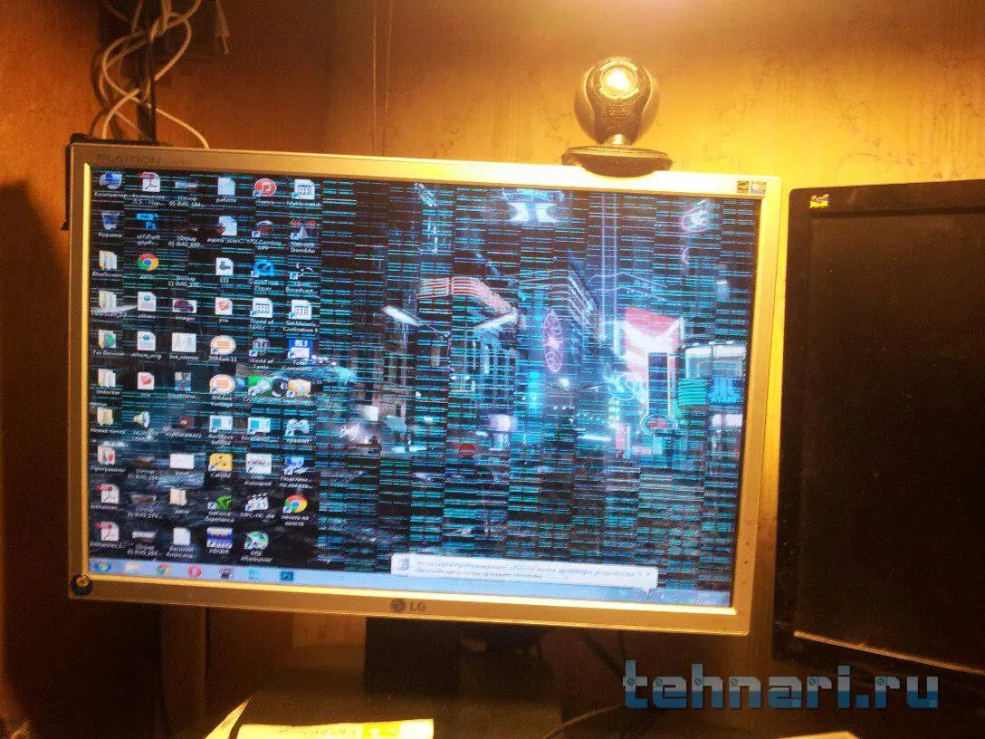

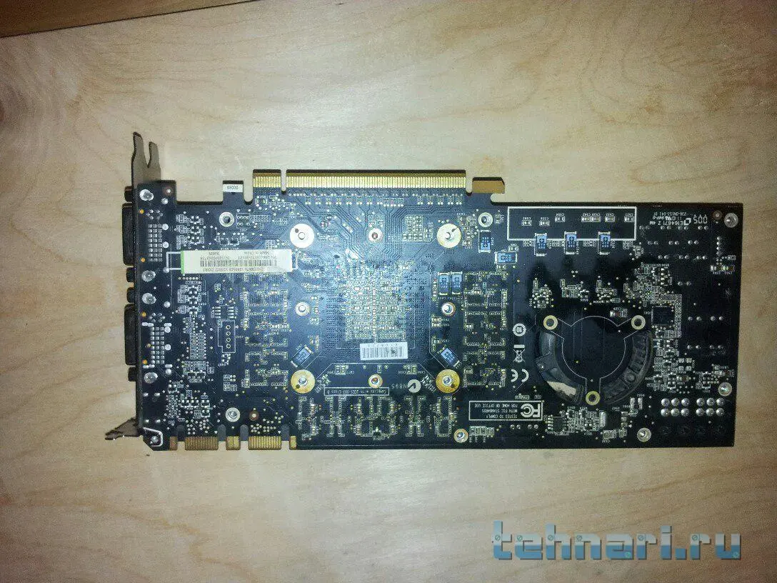

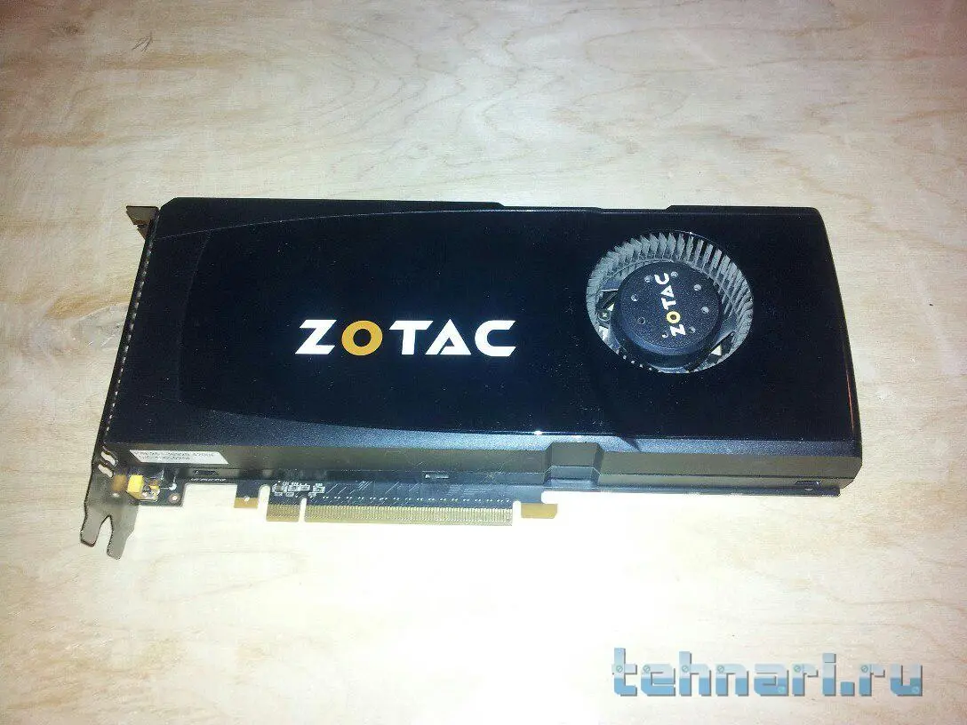

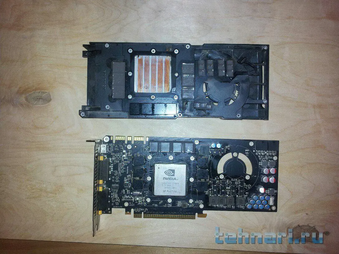

Находка.
Zotac NVidia gtx 470. 1280мб.
Работает, но:
Как-то чинится?
Я сам не делал, не знаю. Но слышал, что иногда помогает.
Снизу или со стороны чипа, и какой температурой и как долго? Фен есть
сначала снизу, потом сверху, температура 450градусов, НО надо паяльную станцию
Нажимать на чип или нет, зажать в тиски.
КАТЕГОРИЧЕСКИ ЗАПРЕЩАЕТСЯ КАКИМ ЛИБО ОБРАЗОМ ДАВИТЬ НА ЧИП!!!!
Прожарка если и помогает, то на месяц-два. Так делали что б карту продать.
Вань, личку глянь :)
