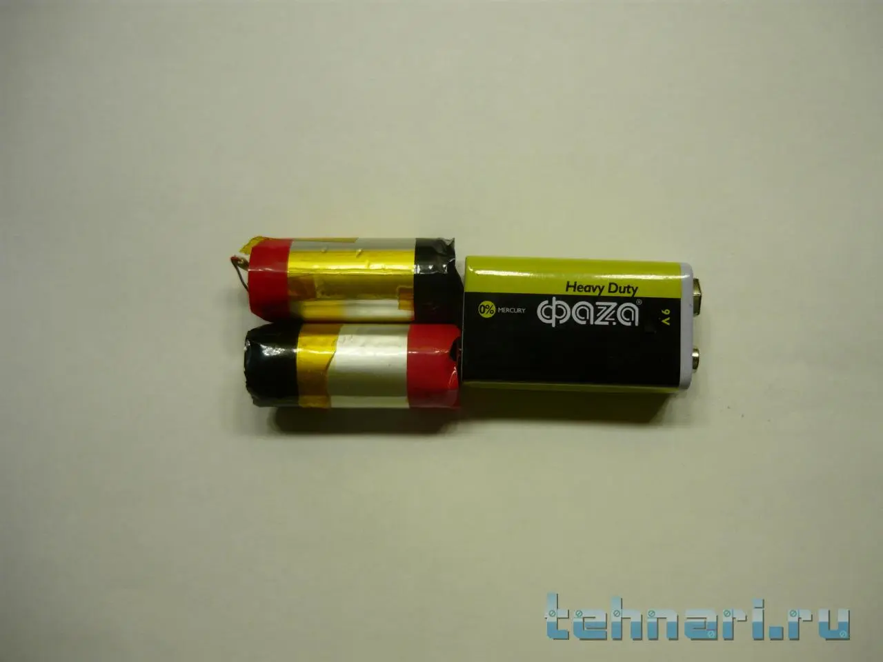

Ещё одну соску подобрал. На сей раз 18350 с 950 мАч ёмкости. Была разряжена до 3.2 вольта, но таблетка выдюжила и зарядила всё меньше чем за 2 часа. Вот на ней и попытаюсь собрать Крону, да ещё и со встроенным фонариком. Светики 5 мм по 30 Кд есть в запасе, на донышко батарейки встают 4 штуки, гнездо и индикатор зарядки.
Это уже не крона получится , у меня в кроны 13-14400 помещаются , до 600 мА .
Нормально всё помещается, примерил.

Адын цилиндрик, схема-повышайка, коих даже на нашем форуме немеряно, и зарядная таблэтка, гнездо, выключатель и светики.

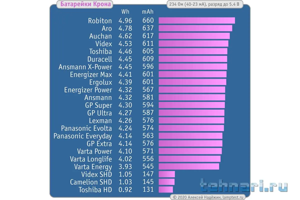

С 950 мАч лития получаем почти 3.5 ваттчаса, сравни с результатами большого теста на хабре.

Да и не выгодно это , получается аккум уже не 950 мА а порядка 400 .
Я ж сказал: меряй в ватт-часах и сравни с промышленными :))
