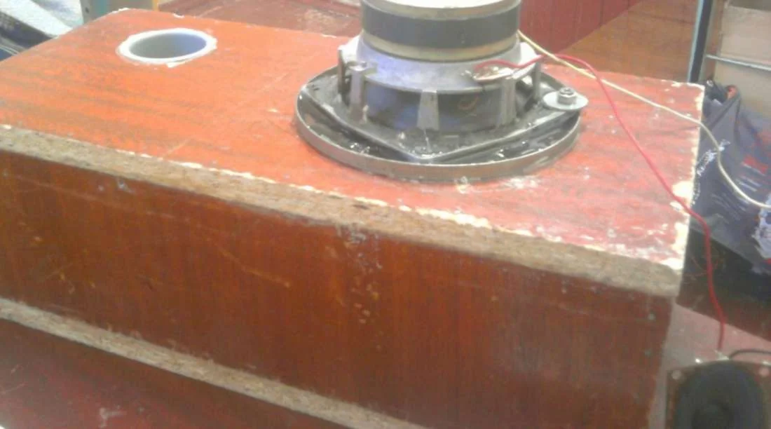

Это точно не 25гдн-3-4 у этого дина большущий магнит.
На фото это 25гдн-1-4
у 6гд6 корзина как у 20ГДС.....хотя у влада может быть и 20ГДН:)
да это же 10ГД-34 у меня такие в с30 стоят . у них название и характеристики на бумажках приклеены . потому у тебя остались только штампы.
Литров 15 хватит для простого ЗЯ?
в s-30А он стоит в 9 литрах ели фазоинвертор заткнуть тоже нормально отыгрывает нч
Ход диффузора мне нравится, материала на ящик нет, поставлю в какой есть. Сильно хуже не будет если объем всего ~5 литров и в нем фазоинвертор L60 D50?
попробуй поставь может понравится , только вату положить не забудь.
синтепон лудше.....и это скорее всего 20ГДН......
Клей (как бы герметик) еще не высох, но звук нравится.

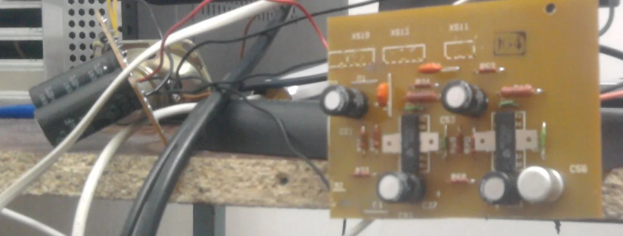

Раскачиваю от К157УД1. :D
Не нашел на неё описание. Имеет 8 вывод.
На микросхеме отпечатка?
Вырезал из платы какого то магнитофона без умнч. Карат вроде.
ааа ! где радиаторы на микросхемах ? а так нормально )
Это было временно, сейчас подключены маломощные динамики, чуть горячие микросхемы.
по моему таким микросхемам нужны радиаторы после 1 вт снимаемой с них мощности .
Да, так и есть, но отбираю менее 1 вата, динамики на о,5Вт.
ну тогда ладно )
