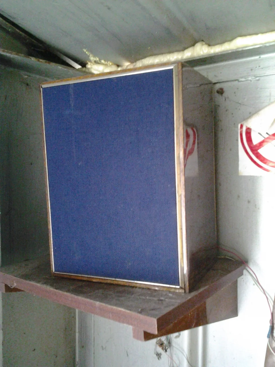

Я еще когда в школе учился сделал колонки на основе таких динов + 3ГДВ через конд-р 1мкФ. Сейчас работают в гараже.
    123.9 KB · Просмотры: 98

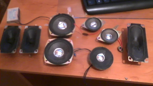

вот проехал по мини свалкам и на одной из них нашол пакет т таким !добром
фото забыл
    20.5 KB · Просмотры: 201

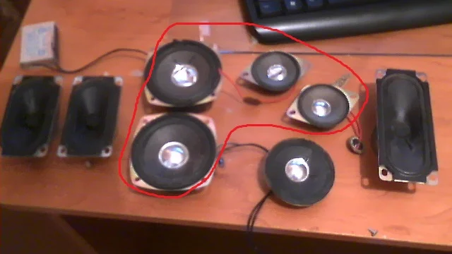

неплохой пакет ) вот из этих динамиков получатся неплохое колонки.
    22.9 KB · Просмотры: 184

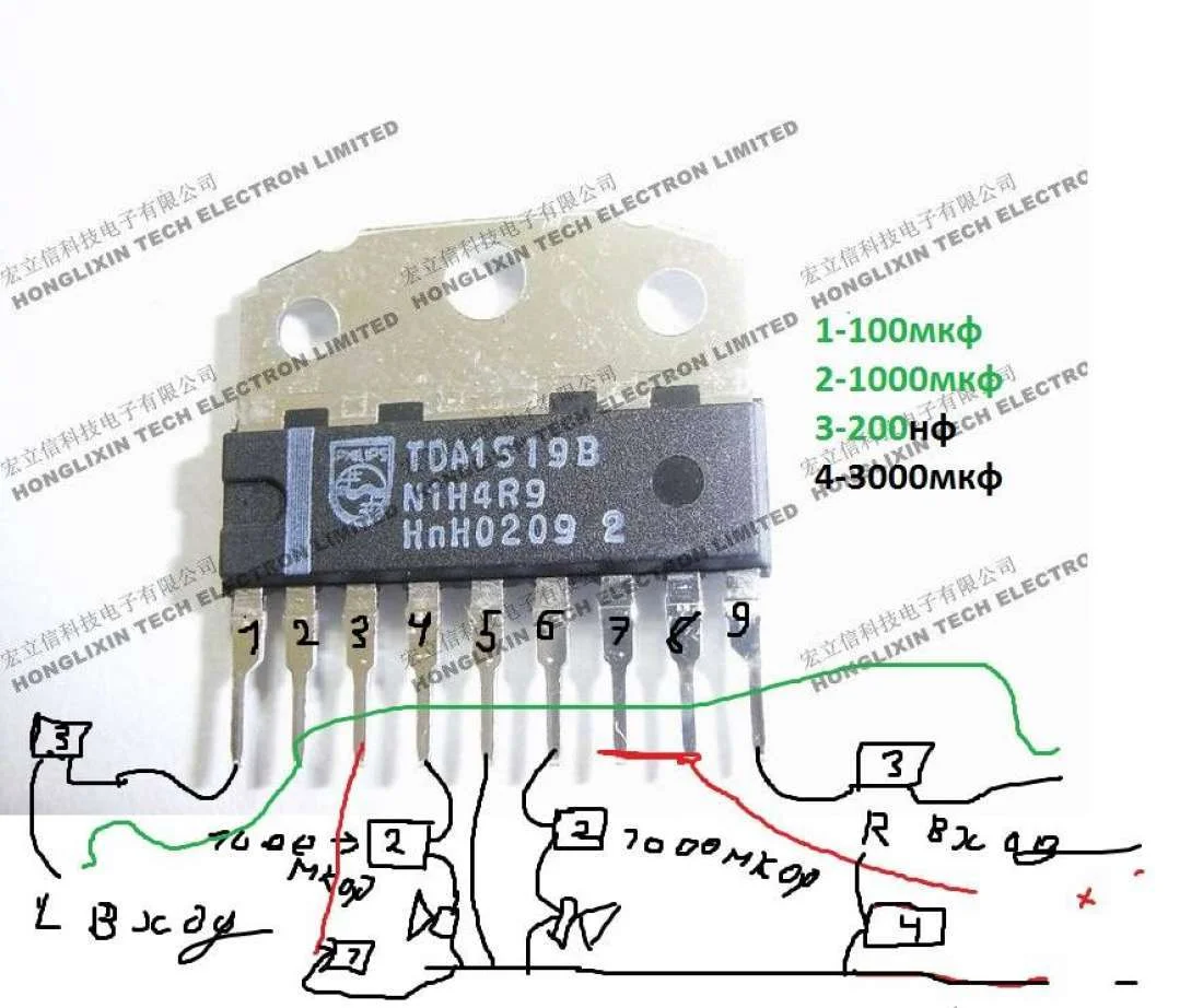

а на какой мс усилитель к ним нужин ?
дак эти дины по пять ватт а 1558 22 ватта ?!
мне с неё больше 14ватт выжать не удавалось, да и ты же услышишь когда динамики заиграют на полную) и не будешь вваливать на всю.
блин я в схемах не понимаю :tehnari_ru_093:
там всё очень просто за 15 минут можно собрать.
кто за 15 а кто и вовсе не может
так понятнее чем схема ?
    98.8 KB · Просмотры: 9,776
