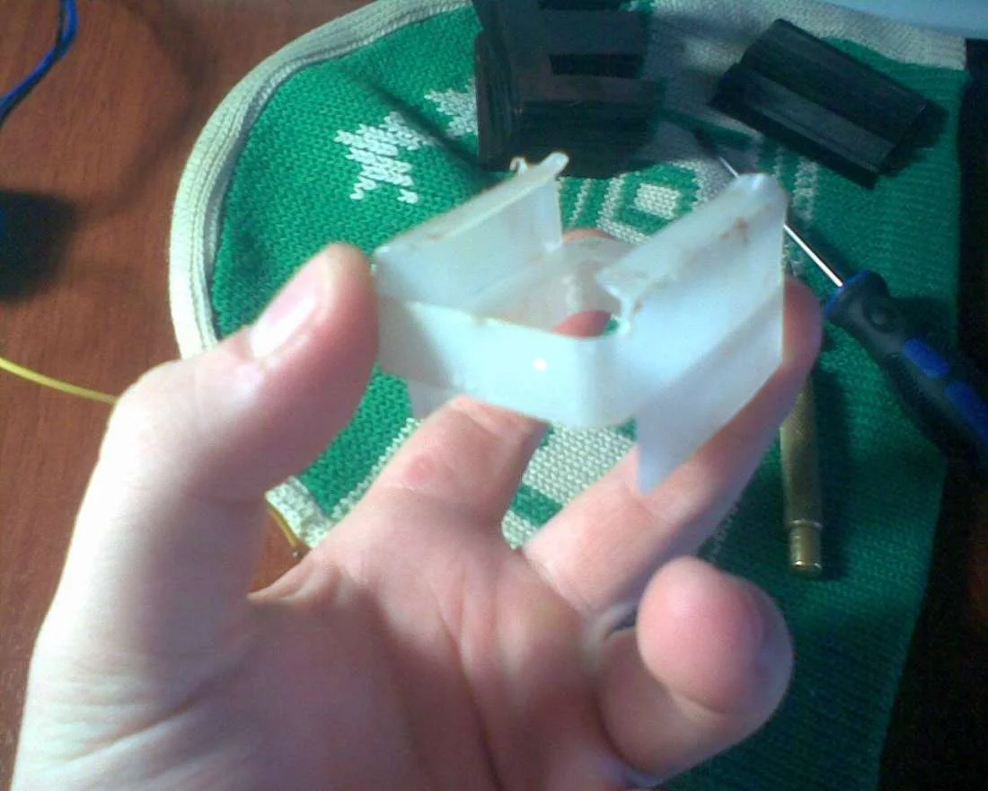

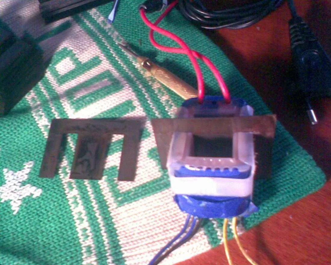

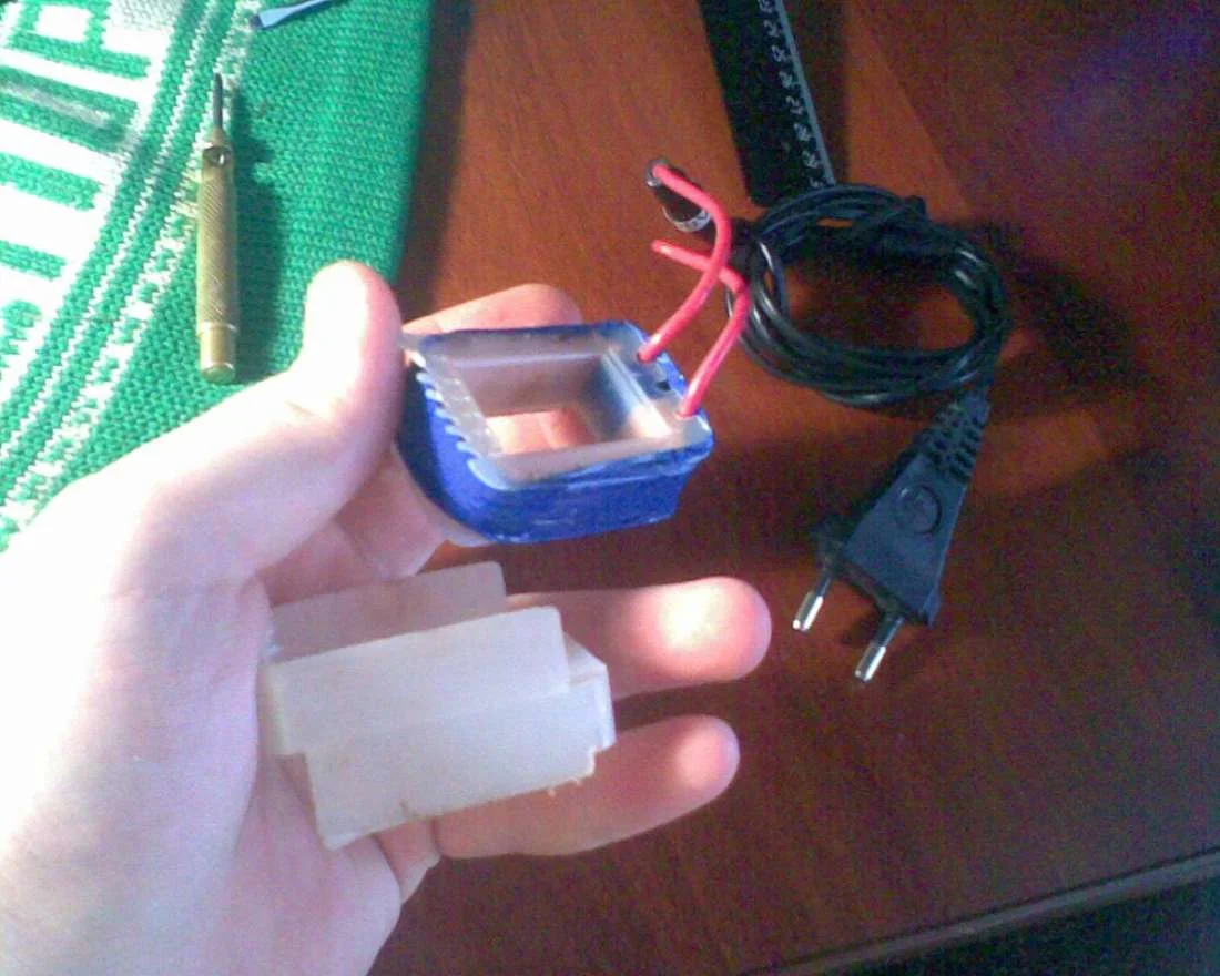

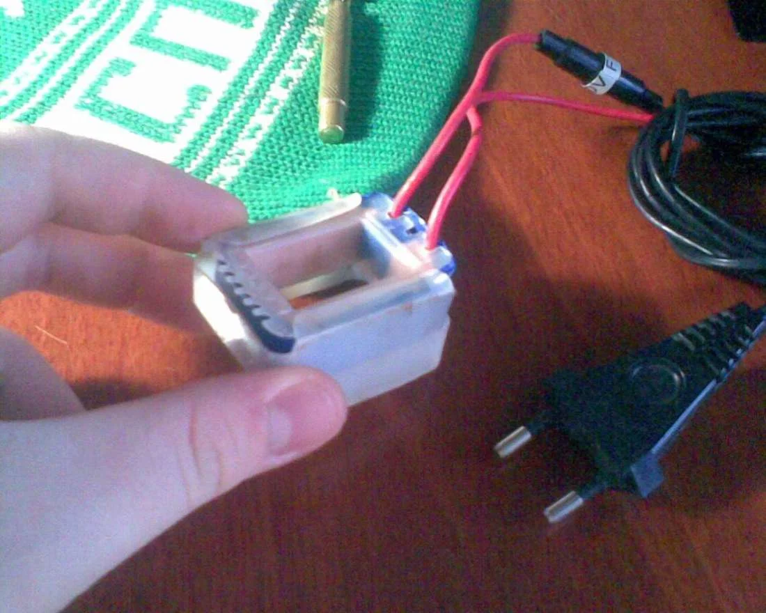

Имеется трансформатор с первичной обмоткой 220 вольт

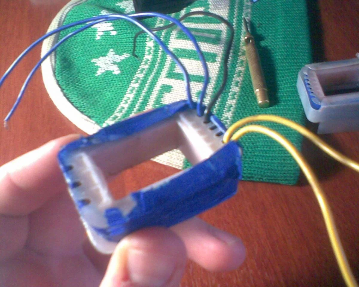

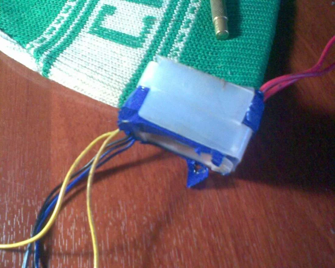

И со вторичной обмоткой (двуполярное 12 вольт) и (однополярное 8 волть)

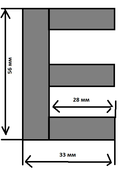

Вот размеры сердечника
Подскажите мне пожалуйста, собираюсь из этого трансформатора выжить 13-14 вольт постоянки при 4-6 амперах... Что скажите, посоветуете?:tehnari_ru_837::tehnari_ru_837:
Слишком слабый транс это точно. Что хочешь запитывать?
Да я хотел автомагнитоллу запитать им
может и будет работать если громко не включать. Можно просто к обмотке где 8 вольт подключить выпрямитель - на выходе как раз получиш гдето вольт 12.
Для более точного расчета необходимо добавить толщину набора железа. Однако и так, на глазок, можно сказать что Вам необходим трансформатор как минимум втрое мощнее.

ВЫ пожалуйста скажите какой толщиной и сколько витков мотать, а то я пока начинающий))
для начала намотай пробную обмотку 10 витков любым проводом замерь сколько вольт выдаст десять витков и посчитай сколько нужно для 6-7 в
ну как, на пластиковый каркас для вторичной обмотки ) наматываешь любым проводом 10 оборотов , собираешь трансформатор подключаешь в сеть и замеряешь мультиметром какое напряжение на вторичной обмотке из 10 витков.
