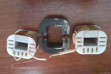

под нагрузкой он загудит еще сильнее,это говорит о не плотности намотки.И еще на вторичных обмотках Вы каждый слой изолировали?
я никогда не изолирую каждый слой вторички чтоб трансу не так жарко было
Да и изолировать слои вторички смысла нет, и напряжение низкое (10...20...30В), и слоёв то 1...2...3
