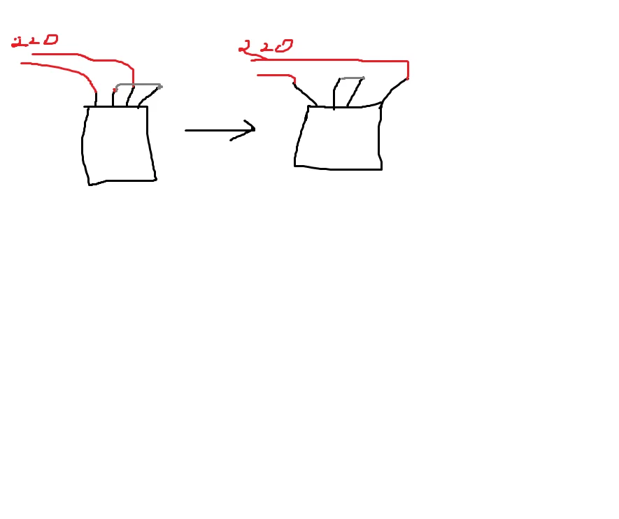

Проверил!!!:)) Лампа во всю яркость горит проверил напряжение на вторичках на одной 2,1В на другой 0,8!! Хотя на обоих должно быть 12В! Чё получается у меня первичка косяченная??:tehnari_ru_942:
где-то замыкание. можешь ещё рискнуть включить трансформатор в сеть через предохранитель на 0.25а.
Да обмотки на первичке неправильно подключены.
Неееее! Мне фейвер не нужен!!!:D Это чё первичку новым проводом лучше намотать??
точно ведь что-то до меня не дошло))) поменяй местами два провода первично катушки ,вы не правильно соединили их
надеюсь на рисунке понятно как переключить?
    7.5 KB · Просмотры: 172
Я так и подключил!:)
не три, а два которые серым соединены)
