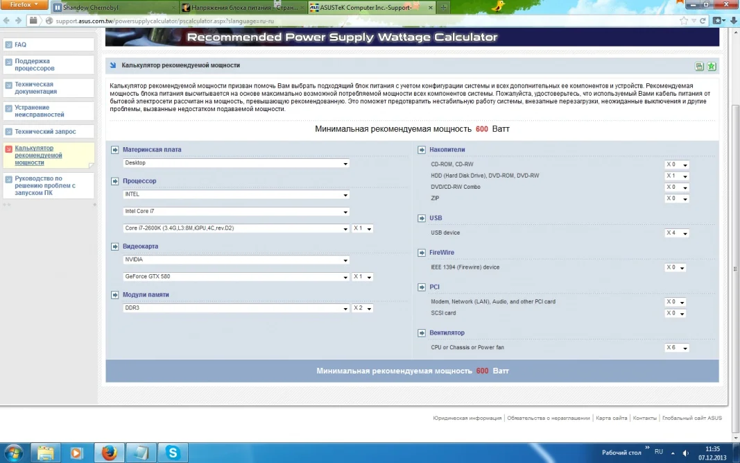

ахаха,ну там это на мощность требуемую не влияет,так нормально?:D

Не спалю,вместе с блоком куплю хорошее охлаждение и всё)
я не про мощность говорил, а про охлаждение
А эта тема создана из за проблемы с блоком питания,который у меня концы собрался отдать видимо.Я написал что вместе с блоком на 750-800 куплю хорошее охлаждение для проца,вот и всё)
И не спалю при разгоне ничего,надесюь =/
