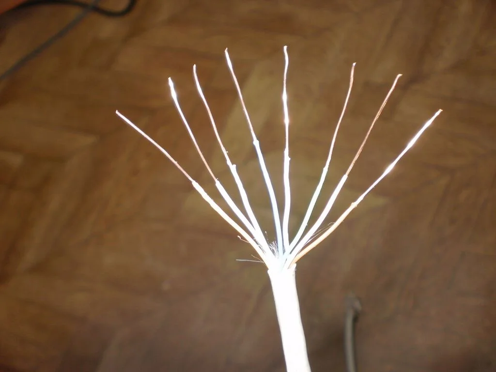

Подскажите, как и чем замерить напряжение на витой паре? То есть цель - выявить - рабочий ли провод. Очень надо, так как провод заложен в штробе на длине 15 метров и его уже не достать, надо знать рабочий он или нет. Спасибо.
В витой паре задействовано только 4 жилы: 1, 2, 3 и 6. Прозвонить можно элементарно кроной и светодидом орентируясь на цвет проводков. Также есть специальная прозвонка/тестер, ее стоимость около 200р.
Что значит задействовано 4 жилы? У меня по порядку идут: б-о, о, б-з, с, б-с, з, б-к, к. То есть мне надо обжимать только 1,2,3, и 6? А остальные мне что, обрезать? И еще хотел бы узнать - модно ли мне удлинить сетевой провод простыми скрутками?
Вот так я их зачистил, с другого конца то же самое.
Ни в коем случае не следует зачищать провода так, как сделали это вы. Есть определенный стандарт на обжим кабеля, вернее, их два: EIA/TIA-568A и EIA/TIA-568B. Ваша схема обжатия соответствует стандарту EIA/TIA-568B. В числе прочих требований стандарта - зачистка внешней изоляции на 13-15мм, ровный срез проводников, неповрежденная изоляция проводов, закрепление коннектора RJ-45 специальной обжимкой (кримпером), ограничение на длину расплетенной части витой пары и т.д.
Скрутками удлинить-то можно, но никто не гарантирует стабильной работы и отсутствие потерь при высокочастотной передаче. Проще воткнуть переходник между кусками кабеля.
Протестировать провод можно обычной 12В лампочкой с батарейкой "Крона". На одном конце попарно скручиваете оголенные концы проводов, на другом конце каждую пару включаете в разрыв между батарейкой и лампочкой, если загорится - пара рабочая :))

Да я бы с удовольствием воспользовался этой розеткой, у меня они есть, но мне не вытащить провода из стены, торчат только обрывки оголенные (все 4 пары) и нет никакой возможности ни коннектор воткнуть, ни тем более розетку потом использовать. Вот я и хочу удлинить, а потом уже по правилам воткнуть в сетевую розетку (которая изначально не правильно была вставлена и из-за этого пришлось рубить провода так коротко) , а от неё в роутер. Длина провода 15 метров, поэтому мне никак не проверить тестером, LAN тестером тоже никак, так как с одного конца не вставить коннектор. Есть ещё варианты?
Ну тогда как ты собрался использовать этот провод? Зачем он вообще нужен, если к нему не подобраться? А стоит ли вообще заморачиваться? Ведь 15 м. это не так уж и много, чтобы из-за этого проделывать такую работу. имхо
Да одна причина - от этой розетки раскинуты по всем комнатам другие точки доступа. То есть один приход ОСНОВНОГО кабеля и 3 выхода на 3 компа в другие точки. Так вот этот провод - основной! Он мне очень нужен, иначе теряется смысл ремонта (все уже зашито-перешито, все стены). Может если не скруткой, то их можно как-то опаять между собой для удлинения?

Я так понимаю, что вариант с лампочкой и батарейкой вас не устраивает? Хотелось бы узнать, чем именно. Просто по этому принципу (замкнул цепь - ток пошел - провод рабочий) работают все устройства для проверки провода на протяжении вот уже доброй пары-тройки столетий :).
Я не совсем понимаю - в сетевом проводе для интернета используется такой же провод как и для электрических розеток? Такой же материал?Так мне тогда может просто опаять их грамотно и проблем не будет? Как, кстати, это можно сделать и чем? Не развалится у меня такой провод? Провод оказался рабочий, этим я спасен, но мне очень надо их соединить без коннекторов для удлинения из стены.
