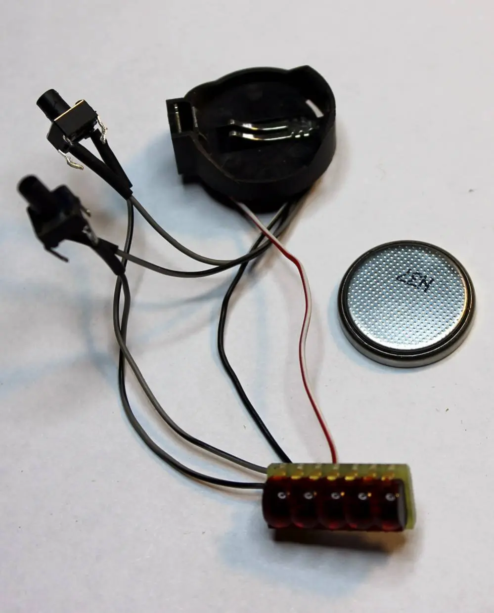

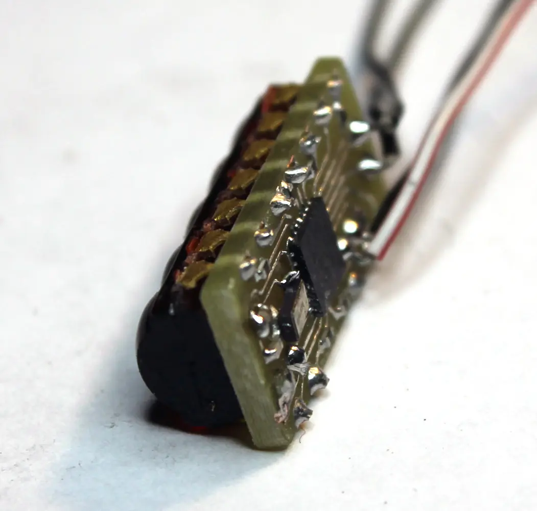

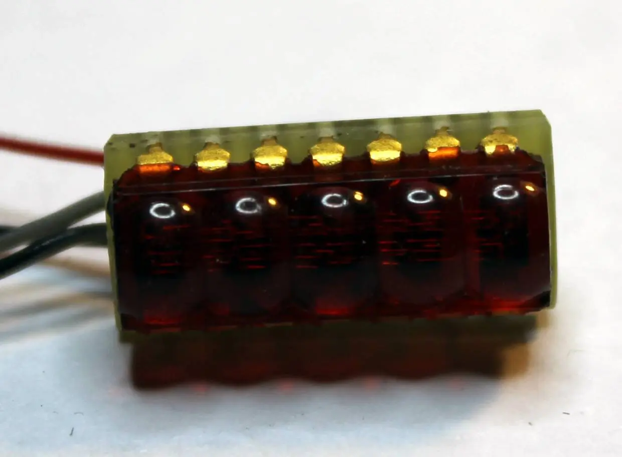

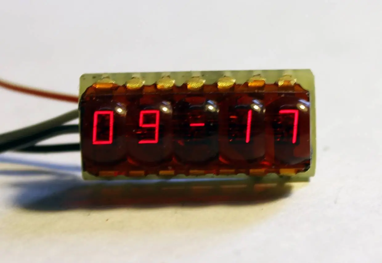

Для самостоятельного изготовления наручных часов индикатор АЛС311 может быть очень интересным решением, конструктивно он выполнен в корпусе DIP14, светодиоды достаточно яркие и располагаются под линзой.

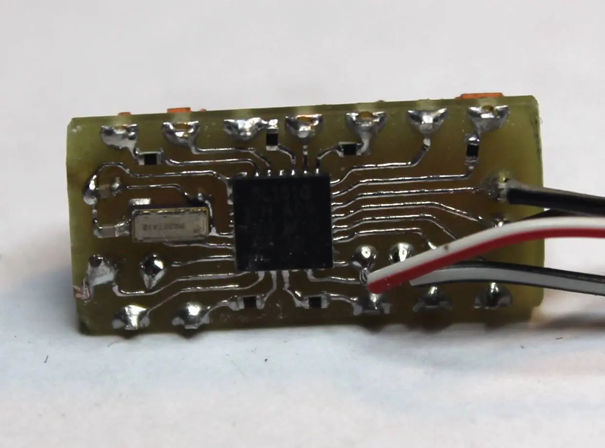

Печатная плата по размеру лишь чуть больше, чем сам индикатор.
Схема очень простая, за основу взят микроконтроллер STM8L.
Питание три вольта.
В архиве печатная плата и маска для плёночного фоторезиста в векторном формате.
Посмотреть вложение Плата наручных часов.rar
А тут прошивка данных часов.
Посмотреть вложение Clock_ALS311.rar
светят постоянно или по нажатию кнопки?
Только по нажатию кнопки, можно сделать постоянное свечение, но тогда батарейки на день от силы хватит.
