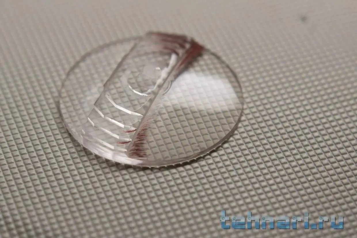

Сегодня экспериментировал со "стеклом". Ранее думал отлить прозрачный пластик в силиконовую форму... все оказалось в разы проще. Оказалось, что отполировать оргстекло - дело 15 минут. Первый блин - комом(ошибся при подготовке УП для фрезера), но потом полирнул половину "стекла" какой-то пастой для ювелиров(типа гои, только какая-то буржуйская ахаха) и все блестит сверкает. Полировал, наверное, первый раз в жизни... под впечатлением ходил час после полировки и окружающим хвалился, мол, как хрусталь. :)
Вот бы потом сделать из нормального стекла такое.
    54.5 KB · Просмотры: 44

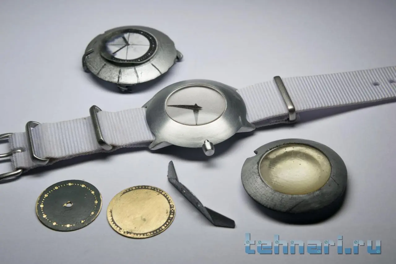

Со стеклом. Пока то да се... перестал работать механизм. То ли грязь попала, то ли еще что-то пришлось новый купить, хорошо, что пока кварц. ))))
    38.3 KB · Просмотры: 134
Циферблат можно лазером выгравировать.
Хорошая идея! Можно было заказать - как-то не подумал.
Решил оставить для прототипа пескоструенный простой без индексов. Если история получит какое-то продолжение, то буду искать специалистов. Сложновато это для меня - там всякие технологии мудреные, экспериментируя с которыми, потрачу много денег на материалы... сначала родировать, потом красить, лакировать. Нужны краски, лаки хорошие. И не совсем пониаю химическую обработку. Там чернение, синение. Можно, вроде, матовым сделать каким-то электро-химическим методом. Можно насыпать серебрянной пудры и получить космос. В общем, ремесленническая история.

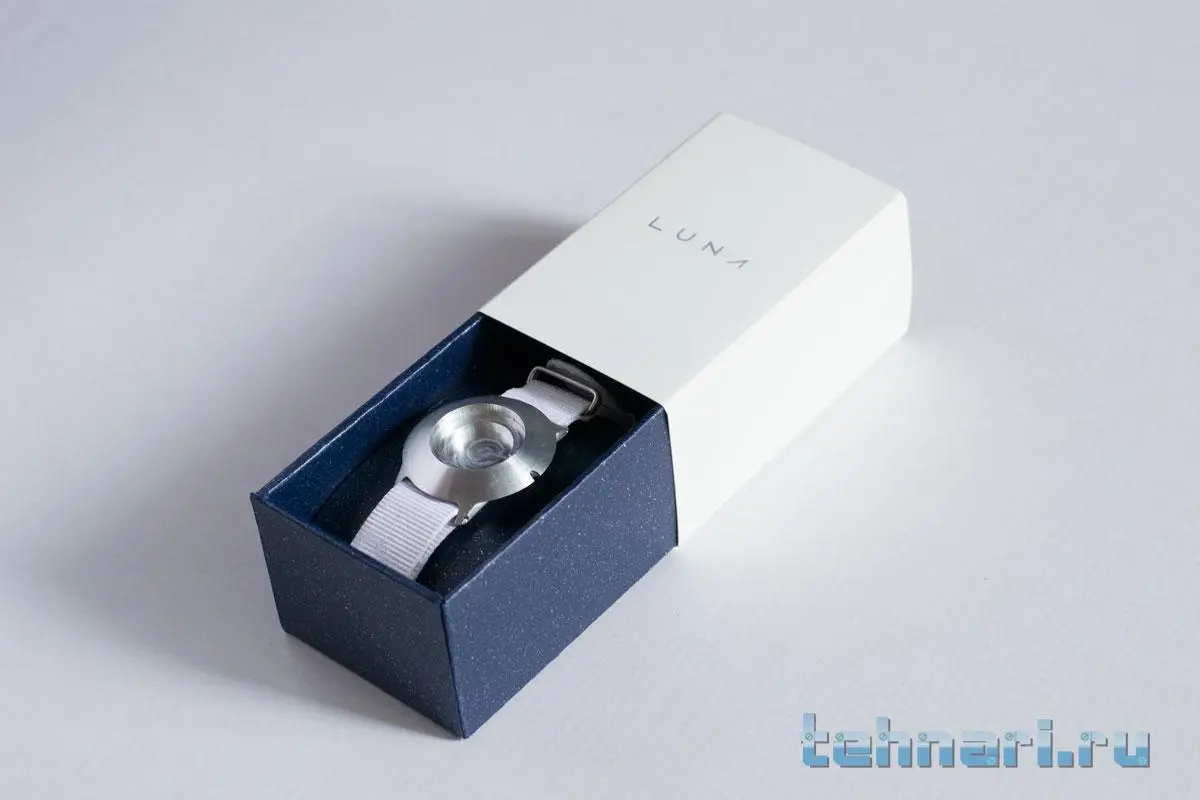

Пока вооружился резаком и сделал вариант упаковки, чтоб НЛО оказалось в привычном окружении. :)
    20.5 KB · Просмотры: 139
У тебя ещё внешний вид не доделан, а ты упаковкой занялся.
