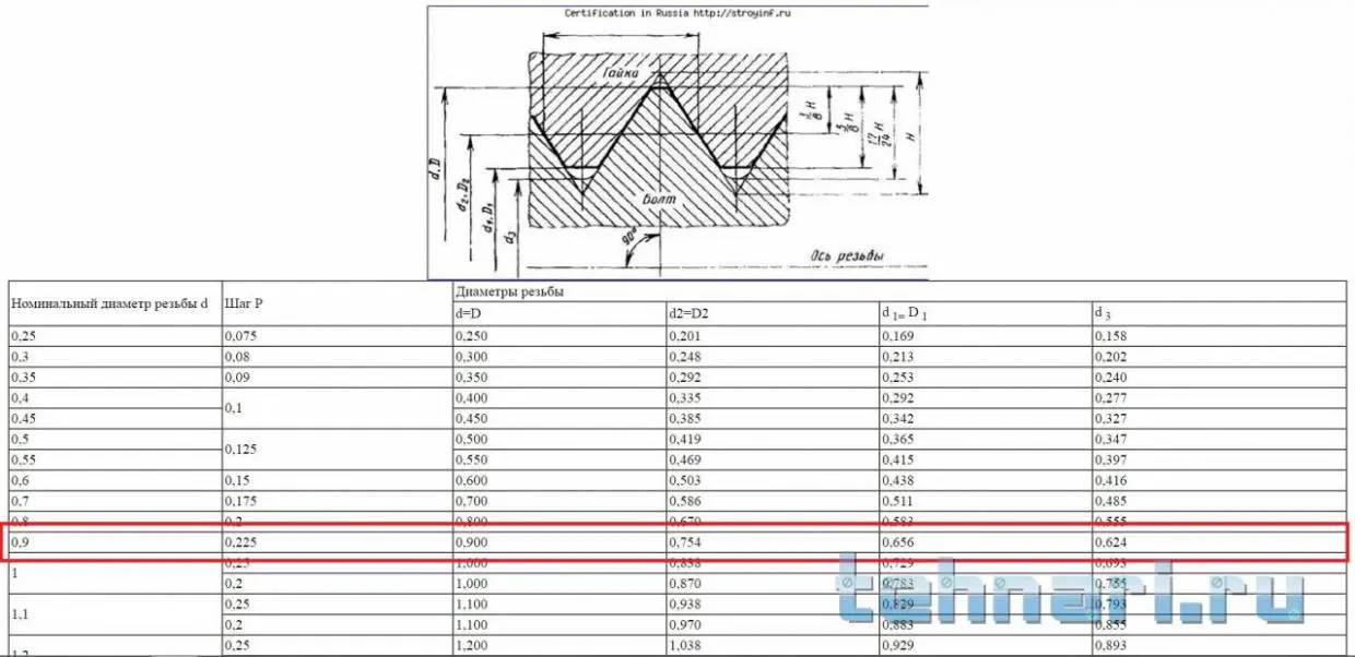

Для М 1,0 сверло 0,75, ниже не помню, извини.
Метрические резьбы М0,25...0,9 называются резьбами специального назначения и ограниченного применения, регламентируются ГОСТ 9000- 81 и ГОСТ 24705-81. Все часовщики по ним ориентируются.

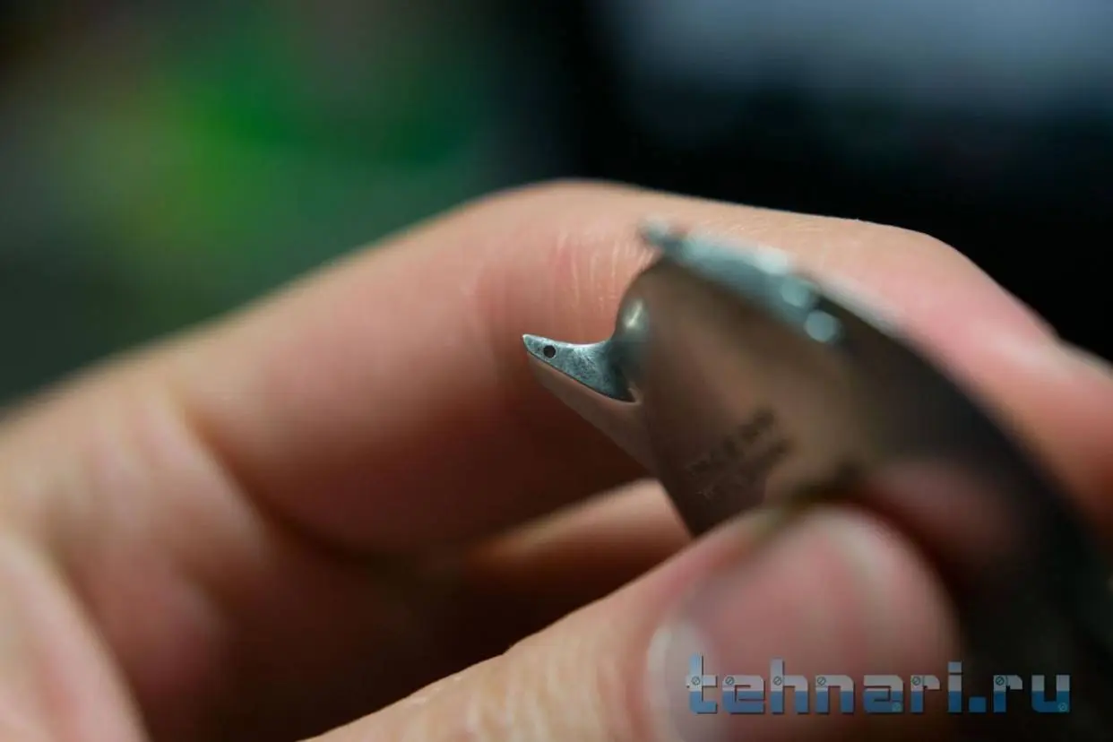

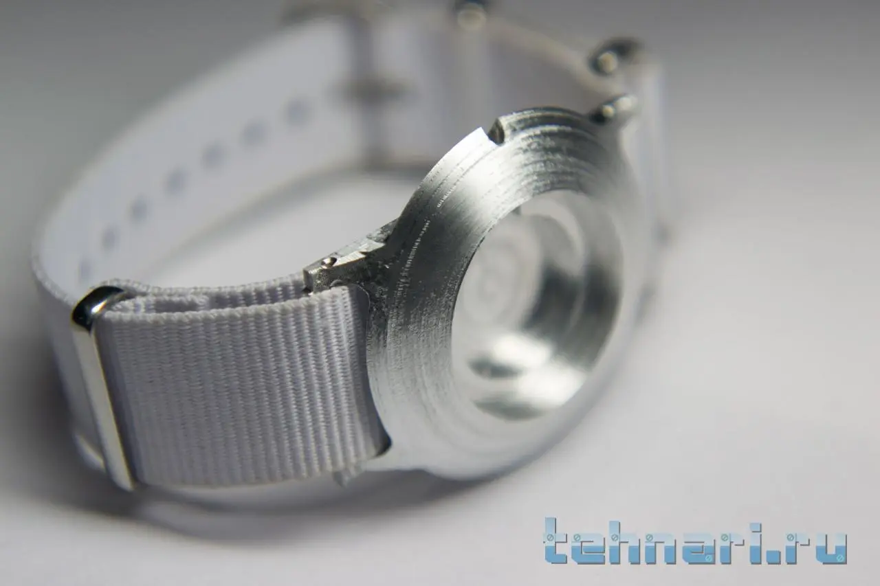

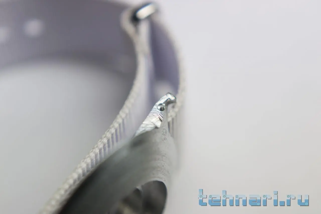

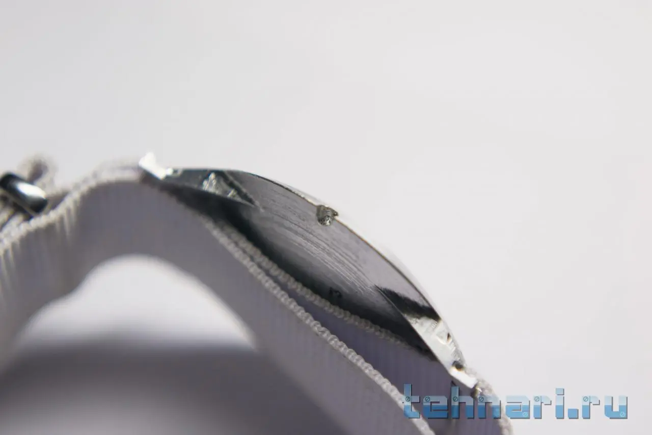

А может не запаивать отверстия с внешней стороны, оставить. Так делают некоторые часовые компании, внешнего вида особо не испортит, зато менять ремешки будет гораздо удобнее.попробовал запаять отверстия ушек с внешней стороны
Есть еще вариант заглушить пробкой.А может не запаивать отверстия с внешней стороны, оставить.
Согласен, например аккуратные винтики - заглушки будут смотреться неплохо.Есть еще вариант заглушить пробкой.
Да это у нормальных компаний не испортит. )))) А у меня они немного с отклонениями +- 0.1мм и центровка там 2 милиметровая оставила воронку, и до кучи расположение отверстия с внешней стороны на фаске.А может не запаивать отверстия с внешней стороны, оставить. Так делают некоторые часовые компании, внешнего вида особо не испортит, зато менять ремешки будет гораздо удобнее.

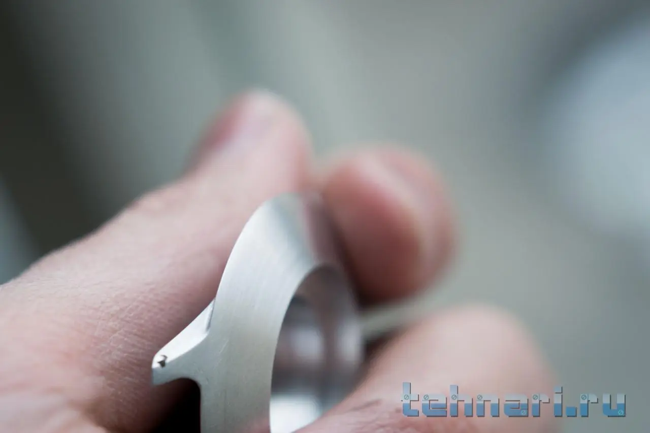

Эх, если бы не дурацкое расположение на фаске (фото)Есть еще вариант заглушить пробкой.
Гм, хорошая идея... нужно ппробовать.Я бы посоветовал прогреть весь корпус промышленным феном, выставив температуру на 350 градусов.
Да, маловата стенка снаружи получилась, тут уж точно, запаивать лучший выход. Ну на то он и опытный образец, чтобы на нем варианты пробовать. В целом форма оригинальна. Удачи.Во, чтоб видно было
Поэтому даже не думал про сответствие отверстия внешней стенке. Там еще идет по окружности ножка и отверстие "уводит" относительно внутренней и внешней поверхностей ножек.Там используют какую-то специальную дрель что ли, которая может подлезть к ножкам изнутри?
