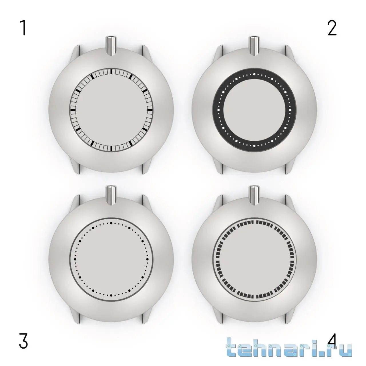

Циферблат решил сделать из нержавейки, чтобы прокрасить только индексы... остальное пусть серенькое будет. Сейчас пытаюсь выбрать стиль для циферблата и мнения опрашиваемых равномерно распределяются между всеми вариантами.

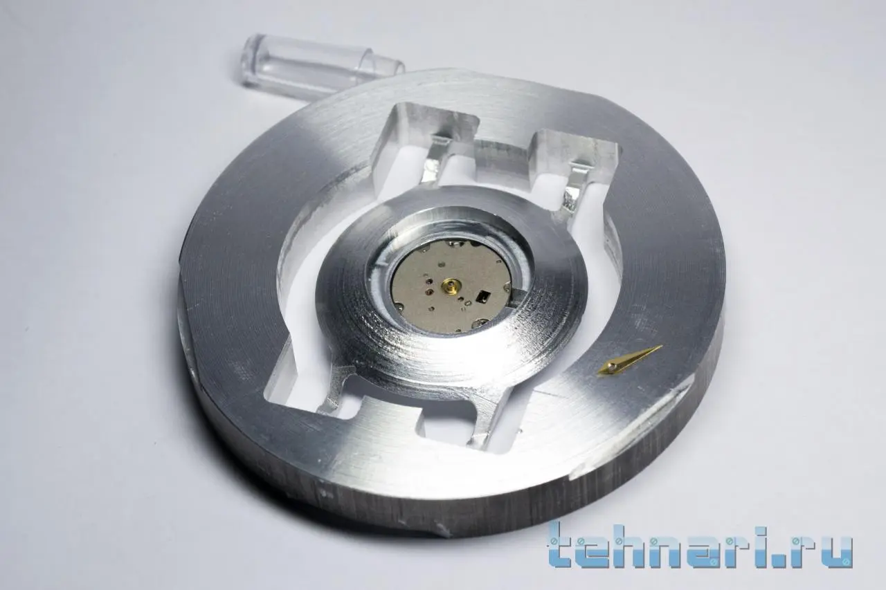

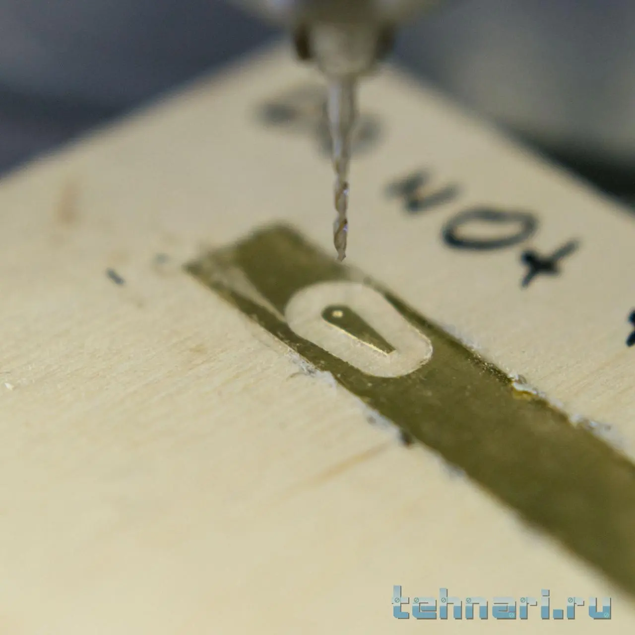

Попытался сделать стрелку из латуни... в принципе, получилось, только сверло 1.1 нужно, а я 1.2 просверлил.

Стрелки планировал из алюминия и латуни, но там толщины 0.2мм. Наверняка они все изогнуться.
При изготовлении стрелок заготовку слегка отстукиваю по всей площади (гартовка или наклеп), это ужестчает металл. Кстати, косы для кошения травы сначала отстукивали а уже затем слегка правили камнем.
Спасибо за совет, попробуем. ))) А нужно что-но положить сверху(между молотком и листом)?

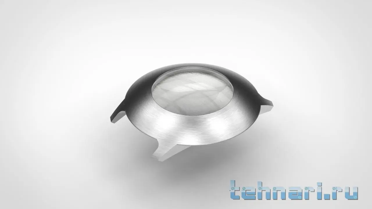

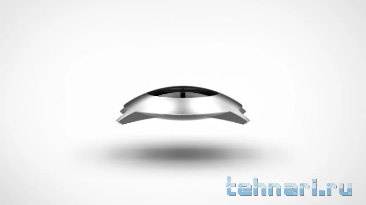

Тем временем передизайнил часики, избавившись от ножек. Получилось довольно банально, но, даже, лаконичней. К тому же, посчитав расходы, решил послать пока производства и "людей со станками, которые мне рисуют цифры с несколькими нулями" и фрезернуть это все дело самостоятельно из Д16Т на 3-х осевом чпу. По пол миллиметра-милиметр, если снимать, то, думаю, все получится, хотя, алюминий еще никогда не фрезеровал толком.
По моему поинтереснее стало.

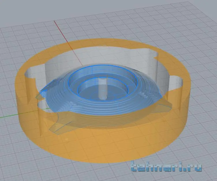

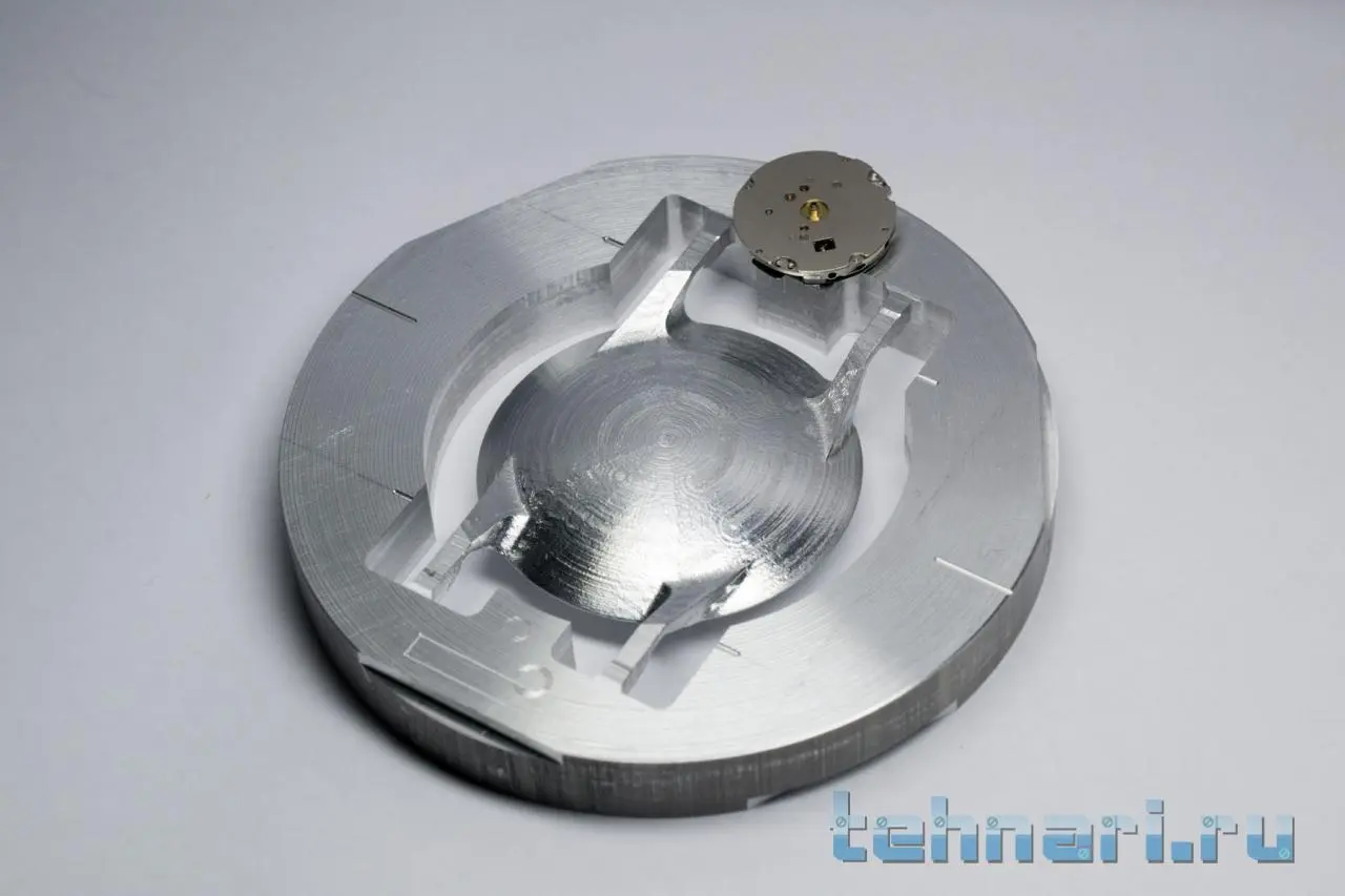

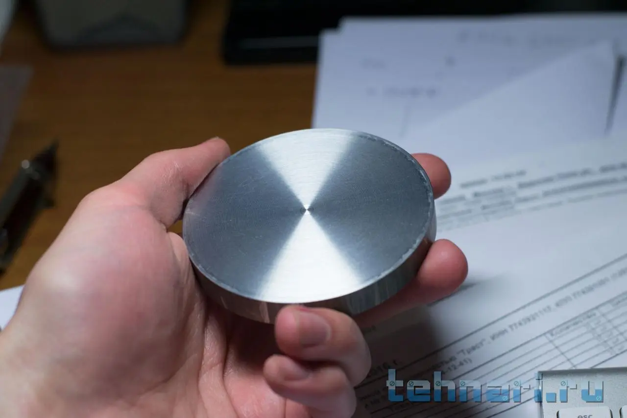

Наконец-то я купил полено алюминия. Как мы его резали без подходящего оборудования - это что-то. В маленький китайский токарник не лезет в длину... уфффф. На данный момент есть плашка. Сейчас думаю, как это все дело крепить и позиционировать... наверное, буду фрезеровать посадочное место и туда запихивать эту плашку. Но пока не могу придумать из чего делать эту посадку... пластик может поплавиться из-за нагрева алюминия, МДФ менее "прецизеонный".
Появился вопрос, может кто подскажет, чем можно заменить СОЖ на фрезере без наличия системы для подачи оной на фрезерном чпу станке? Для фрезеровки алюминия. Слышал мнение о том, что масло для этого немодходит, так как алюминий будет налипать к фрезе и, в общем, ничего хорошего не выйдет. Кто-то еще пшикает WDшкой, но имеет ли смысл?

Можно заменить керосином. Налипать точно не будет. Только вонять будет. И с открытым огнём не подходите.
Валер, а не полыхнет от нагрева детали? Может, есть еще альтернативы? Работаю в общей мастерской, поэтому вариант с керосином из-за необходимости проветривания может не подойти.
Может, какую смазку использовать? Вот в инете встречались советы использовать 3M Scotch 1634 (масло для сверления и резания), но он какой-то дефицитный(может, перестали выпускать или ввозить в Россию из-за дороговизны).
Может без смазки д16т нормально будет? Или чревато? WD-40 имеет смысл? Что-то везде о нем хоббийщики говорят. ))

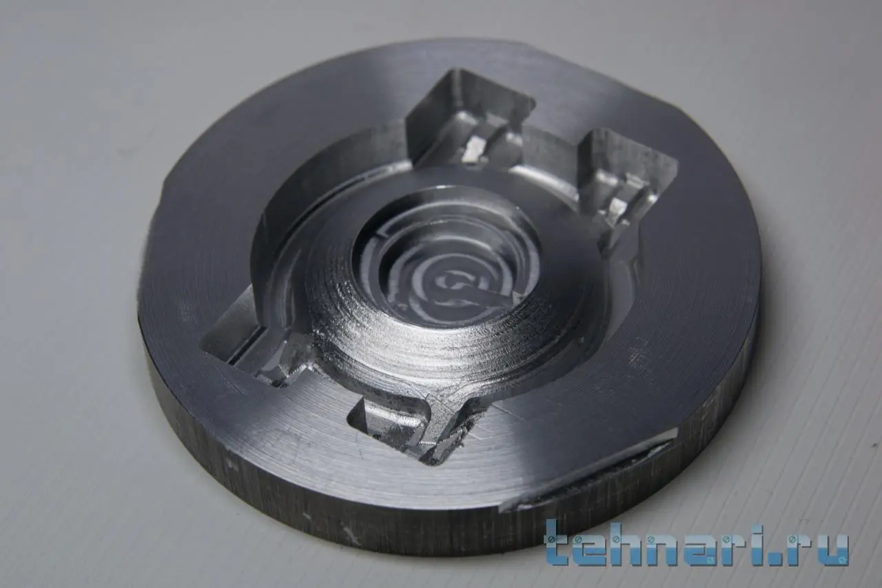

Поставил небольшую скорость, пшикнул чуть WD-шки и за пару часов черновую сделал без особых проблем... не ожидал. Колхозить приходиться приблуды на ходу, потому что нет ни индикатора, ни нормальных тисков\токарных патронов

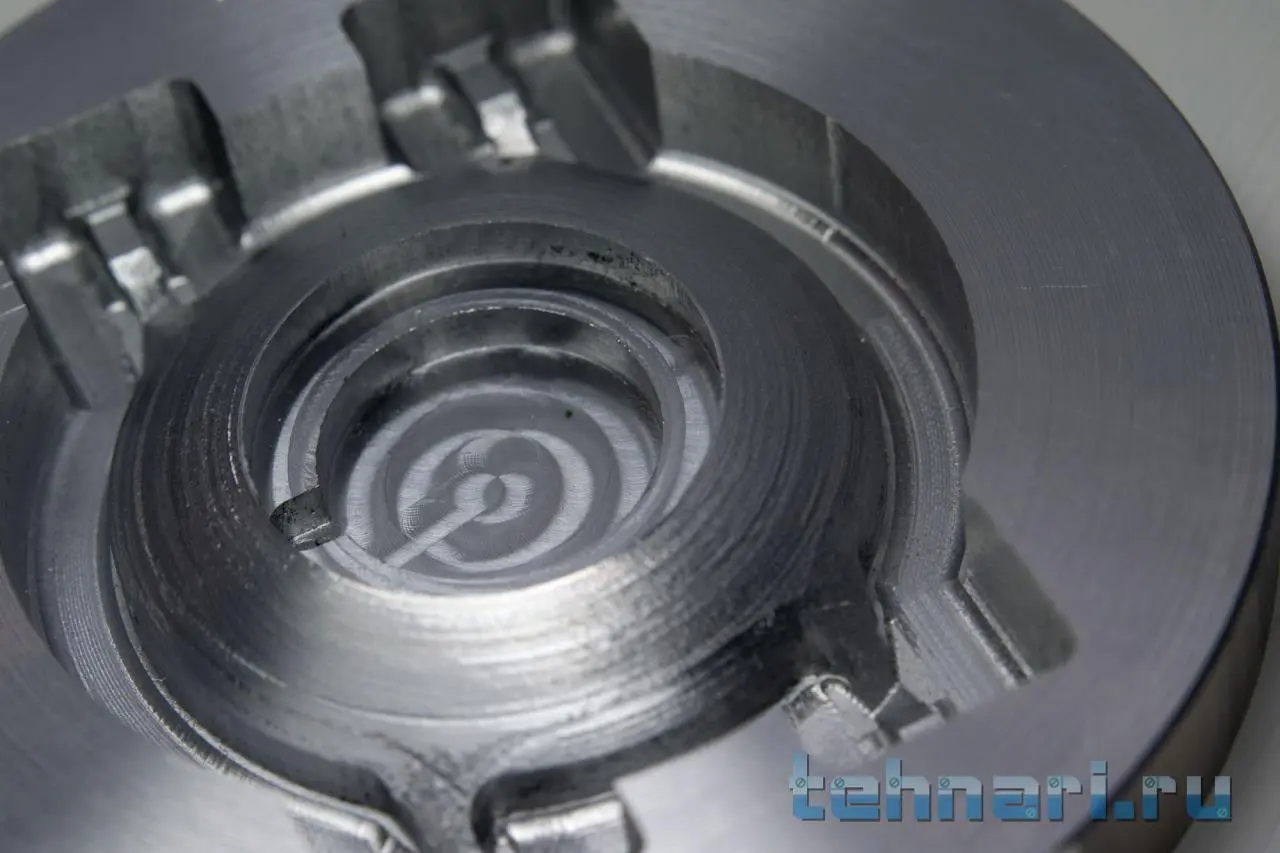

Половинку сделал. На следующей неделе буду заднюю часть делать. Не супер качество, но наждачкой потом доведем.

Теперь нужно как-то сверлить под вал от заводной головки и ножки для шпилек. :\

Шлифовать и шлифовать... :)

Эх... нержавейка. если бы. Пока алюминий. До производителей мне пока не удалось добраться, поэтому делаем из того, из чего можем. Поэтому шлифовка проблемой не должна быть. Сейчас нужно будет колхозить какие-нибудь дополнительные штуки, чтобы нормально позицинировать часы на сверлильном станке.
Чтобы не повредить алюминий, думаю, достаточно будет накладок на губки тисков из достаточно толстой пористой резины. Задняя стенка часов глухая будет?
Не очень представляю, как позиционировать таким образом по вертикали. С нормальными тисками/угольником можно что-то придумать, но у меня нет нормального. Я думаю сделать нормальное на чпу-фрезере... что-то вроде держалок из пластика, чтоба часы четко перпендикулярно ориентировать.
