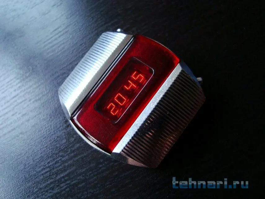

В 1973 году в СССР появились в продаже наручные электронные часы "Электроника 1" со светодиодным индикатором. Они стали мечтой многих мальчишек, но стоили они по тем временам немало – 60 рублей. Выпускались они в нескольких вариантах внешнего вида, могли показывать дату и время.
Потом я себе приобрёл такие, они мне очень нравились, хотя довольно активно «жрали» батарейки, а индикатор был довольно тусклым. Но всё равно впечатления остались самые тёплые.

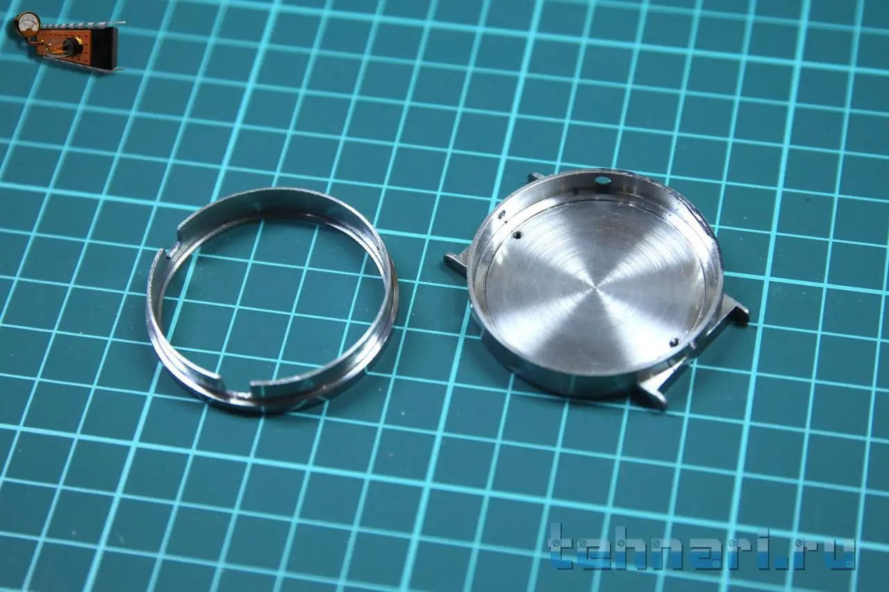

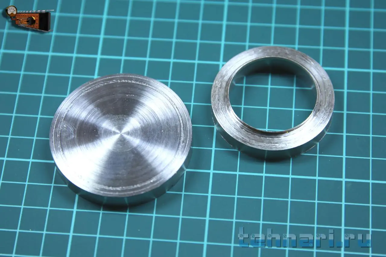

Сам корпус делаю из нержавеющей стали марки 12Х18Н10Е.
Для того, чтобы часы стали похожи на свой прототип, сверху должно обязательно быть красное стекло. Помнится, что на советских часах пластмассовое стекло сильно царапалось. Я решил устранить этот недостаток применив стекло светофильтра от фотоаппарата. Стекло имеет толщину 2 мм.
Плата устанавливается в корпус в специальное углубление, которое её центрирует. Крепление осуществляется двумя винтами.
Корпус разъёмный по середине и соединяется так же двумя винтами.
В верхнюю часть корпуса вклеивается стекло.
