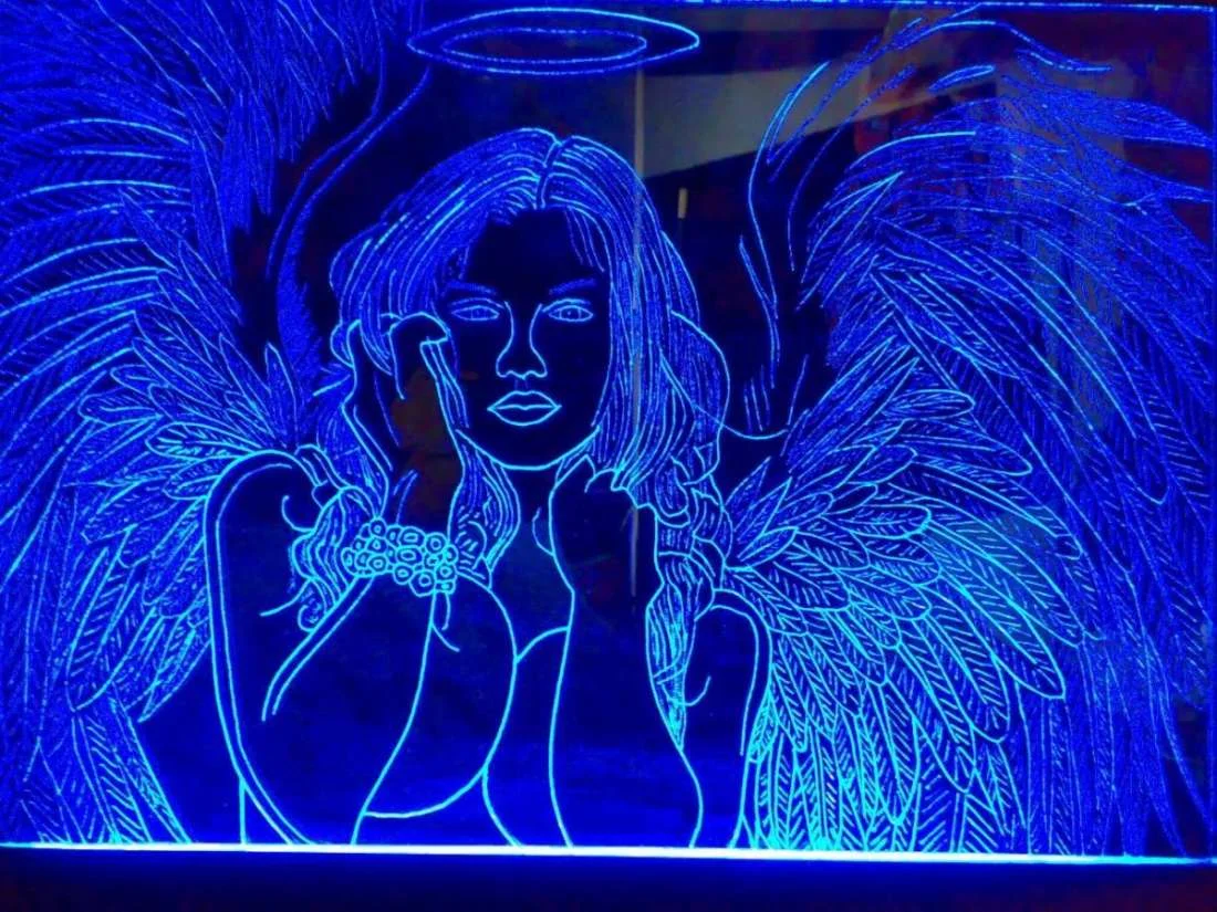

Первые мои работы делались двигателем от принтера с цанговым патроном.А роль насадок выполняли зубные буры.
А поделитесь секретом, что за рабочий орган выступает..??
В смусле чем гравируете (понятно что гравером), какие насадки, где покупаете (если например какой то инет магаз, то можно ссылку?) есть ли смачивание водой в процессе (потому как без воды думаю все будет в стекло-пыли).
У меня вот есть кучка граверов 3,175мм, твердосплавные, ну думаю ими не получиццо, сотрет нафий их...
Всё просто до не могу.В том же магазине где брал гравер есть стенд с насадками,для стекла берём с алмазным напылением.Работаю чаще всего с конусом или шаром, разок для штриховки брал большой усечённый конус.Но в них нашел 2 минуса: бывают кривыми и бывает брак напыления (не царапает стекло)Замена им это зубные буры:качество на порядок лучше но нет больших толстых насадок.
Твердосплавные насадки надо прибывать,там уже видно будет.А вообще советую завести лист стекла для проверки насадок.С водой пробовал но не удобно.Пыль с водой делает суспензию, лучше уж сухая пыль с ней хоть ясно как бороться.

Я ангел в подобии женском попробуй меня соблазни
Пока не определился с цветом то выкладываю в 2 вариациях
Получилось прикольно.
Только нос как то не очень...Хотя я сам знаю что намного лучше его не сделаешь...

если не секрет а где вы взяли зубные свёрла?
