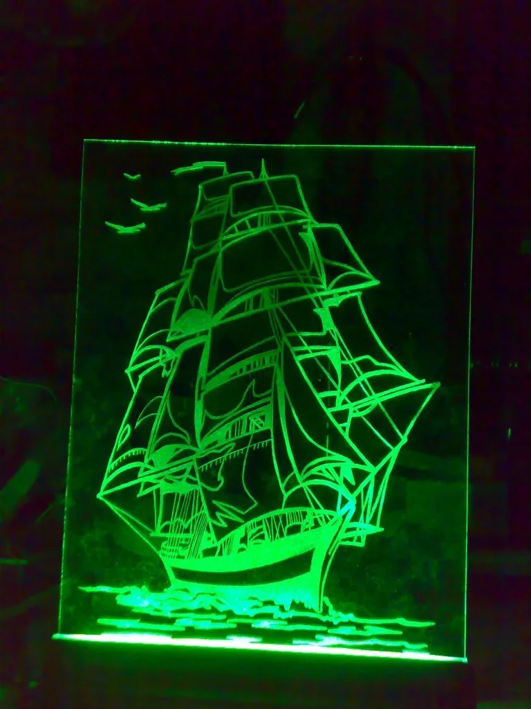

Как и обещал маленький ворк.
Для начала находим необходимую картинку,гугл вам в помощь..Далее следует два варианта:подгонять картинку под стекло или стекло под картинку.Распечатываем и скотчем закрепляем на стекле(на своём примере покажу)
до стекла подсоединяем ленту со светодиодами подсвечиваем стекло.
Одеваем защиту
И начинаем гравировку
Периодически убираем кисточкой пыль со стекла.В качестве источника питания для диодов беру блок от польской антенны.Провод лишь заменяю на необходимой длины.

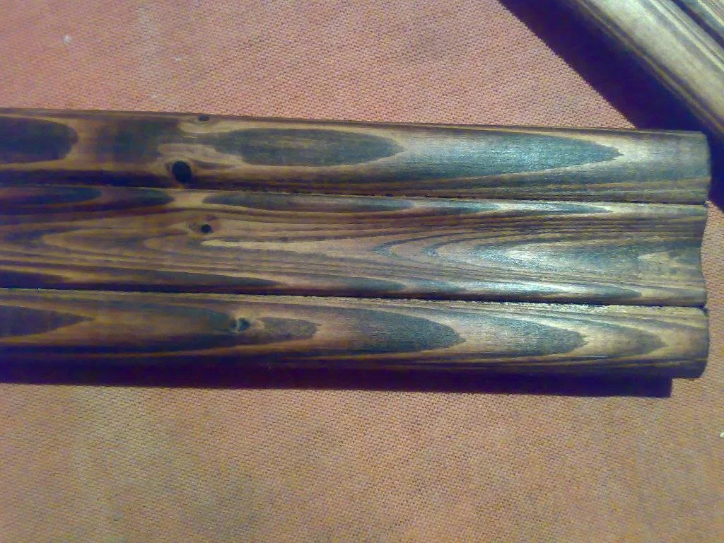

По окончанию гравировки делаем подставку.Основа это деревянный плинтус с кабель каналом.

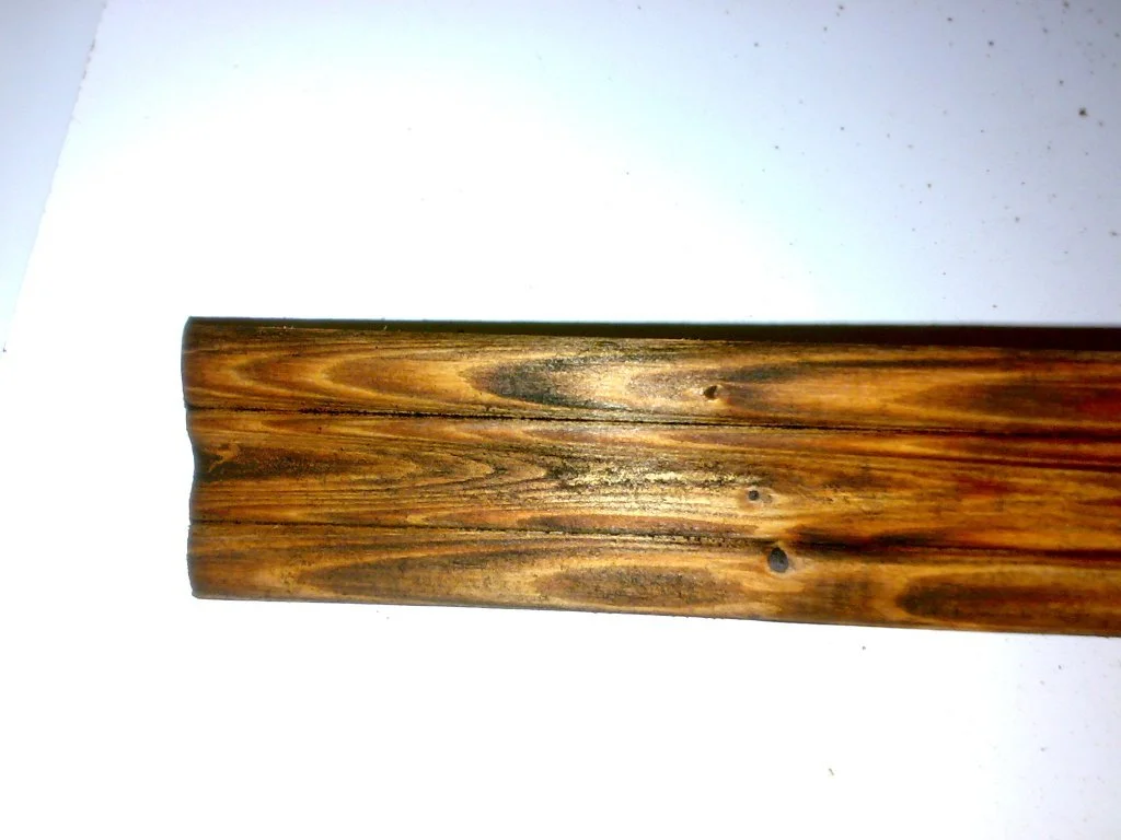

Обрезаем его под своё стекло + 2-3мм(дальше поясню зачем).Вскрываем деревяшки морилкой
и вощение

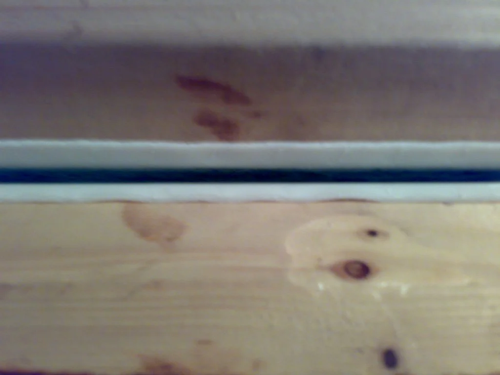

К стеклу приклеиваем двух сторонний скотч на вспененной основе и прикрепляем деревяшки.Наши 2-3 лишних миллиметра оставляем равномерно с 2 сторон.

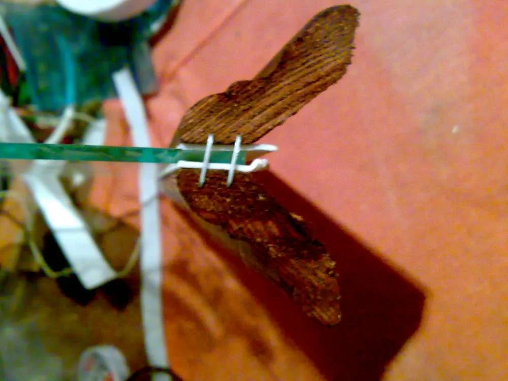

С торцов соединяем мебельным степлером.2-3мм надо что б не разбить стекло когда вгоняем скобу в древесину
С каждой из сторон по 2 скобы.Переворачиваем гравировку и занимаемся подсветкой.Вот так выглядит сейчас
Скотч приклеиваем к дереву и вставляем светодиодную ленту
Можно оставить и так но я закрепляю термоклеем
Переворачиваем включаем в розетку и радуемся
Светится не равномерно из за того что фоткал мокроватое стекло.Что не ясно спрашивайте.

Какой цвет подсветки выбрать?

За цвет самому решать надо или с тем кому этот герб делался.Мне например крайняя правая нравится в зелёном было б интересно посмотреть.
