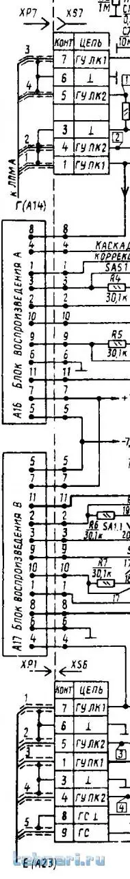

Укажите Христа ради, где эти таинственные точки?
    43.1 KB · Просмотры: 111
Нужно ждать нормальных измерений...
Вангую, не дождётесь:), потому что
mr. Fix, при всём уважении: с тем же успехом вы могли написать всё это иероглифами-результат был бы тем же)))
В данном случае вполне достаточно не метрологических, а оценочных измерений
С точками вроде как разобрался) Свип-сигнал какого уровня должен быть?
узкая специализация? разделение труда? ))))))
На уровне -10 ... -20 dB. При измерениях используйте только один выход, например левый и только один, тоже левый, вход звуковой карты! При этом у Вас должно получиться четыре одиночных измерения.

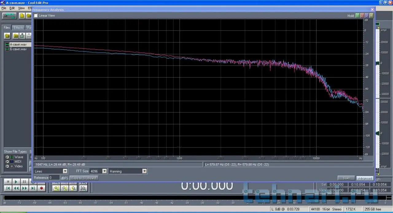

Спасибо)... и у меня для вас есть, смотрите, радуйтесь(Б) и огорчайтесь(А). Походу у деки А проблемы не столько от головки, сколько от УВ(А16)
Я к чему речь и веду, что необходимо снять характеристики УВ...

Поясните пожалуйста, что это за картинки?
Это АЧХ дек А и Б.
1. сначала на деку Б был записан свип 20-20000 при -20 Дб
2. затем он был переписан на ПК с деки А и с деки Б
3. картинки-результат прогона записей через COOL EDIT
